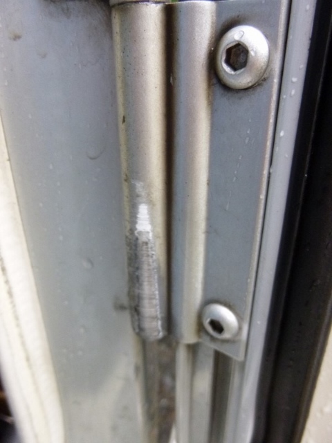

  • Vielen Dank an Euch für die schnellen Informationen,
    hatte das untere Scharnier ja abgeschraubt, diesen Stift in das neue Scharnier gesteckt. Wackelt total, die PVC-Beschichtung des Stiftes ist beidseitig abgerieben, lag wohl nicht am Öl oder Fett... . das Einstellen mit den Schrauben hatte ich probiert - bringt nichts.
    Habe auch schon andere T500 - Fahrer darauf angesprochen, es ist überall das gleiche, Tür unten anfassen - etwas bewegen - wackelt. Und auch Schleifspuren an der Leibung. Und es ist schlimm, dass der Teilesatz 3 Stk 2400130707 Türscharnier, oben/unten 42,33 19% 14,11 50,37 73.2701.9903(alt 23.9853.9903) diese Stifte nicht beinhaltet. Dabei ist bei meinem Fahrzeug noch ein Jahr ET-Pflicht, da es Bj. 2008 ist.
    Was kommt wohl noch, weiß nicht, womit ich mich noch eindecken sollte... sicherheitshalber.. . Nichts gegen Hobby im Allgemeinen, ich komme von Hymer, da gab es keine ET-Probleme, obwohl der Hymer weitaus älter war.

    Da an der Türeinfassung unten Schleifspuren zu sehen sind, mach ich mir schon Sorgen.. . morgen gehe ich auf die Suche per Telefon, vorher aber noch beim Händler nachfragen. Die Tür schließt überhaupt ziemlich schwer und hart, hab schon mehrfach versucht, sie genauer einzustellen.

  • Hab mir, wie versprochen, am Wochenende bei Storchgeklapper auch mal wieder nach langer Zeit das untere Scharnier angesehen!
    Fazit: Es hat sich in den vergangenen Jahren und nach rd. 70 Tkm so gut wie nicht verändert...!!!
    Die kleine Schleifstelle am Bereich Drehpunkt des unteren Scharnierteils gibt's auch nur hier unten .
    Ein sehr geringes Spiel ist auch vorhanden. Auch nur hier unten.
    Außer diesem für mich unerheblichen "Makel" sind alle anderen Scharnieren der Aufbautüre top!
    Auch die der anderen Klappen bzw. Türen
    Also: Wat soll ich meckern ....?! ;)

  • Hallo zusammen, ja... kann man so sehen, Peter. Denke aber nicht, dass ich da übergenau bin. Scheuerstellen am Aufbau sollten nicht sein, meine ich.
    Nun habe ich eine Zusage von Hartal bekommen. Keine andere Lieferfirma bisher ermittelbar. .. Selbst der Verkäufer (Dahnke Stralsund...) hat sich trotz Rückruf-Zusage nicht mehr gemeldet. Mal schauen. Melde mich, wenn ich die Teile habe.

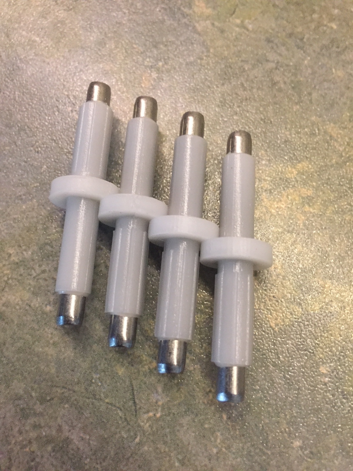

  • Guten Tag zusammen.
    So, liebe Freunde - wie angekündigt, nun das Ergebnis meiner Bemühungen: es gibt sie wirklich... ;)
    Man soll nie aufgeben!
    Wenn sie eingebaut sind, melde ich mich wieder.
    Grüße und Danke an alle - Andreas

    hier nun der Kontakt zur Beschaffung dieser Scharnierstifte:
    Herr Peter Pütthoff von Fa. Hartal war sofort im Bilde, hat unkompliziert geholfen und ist erreichbar unter cp-pue@gmx.de.
    Habe ihm Foto und Bemaßung gesendet, eine Woche später lagen sie im Briefkasten.
    Grüße aus dem sonnigen Müritzkreis - Andreas
