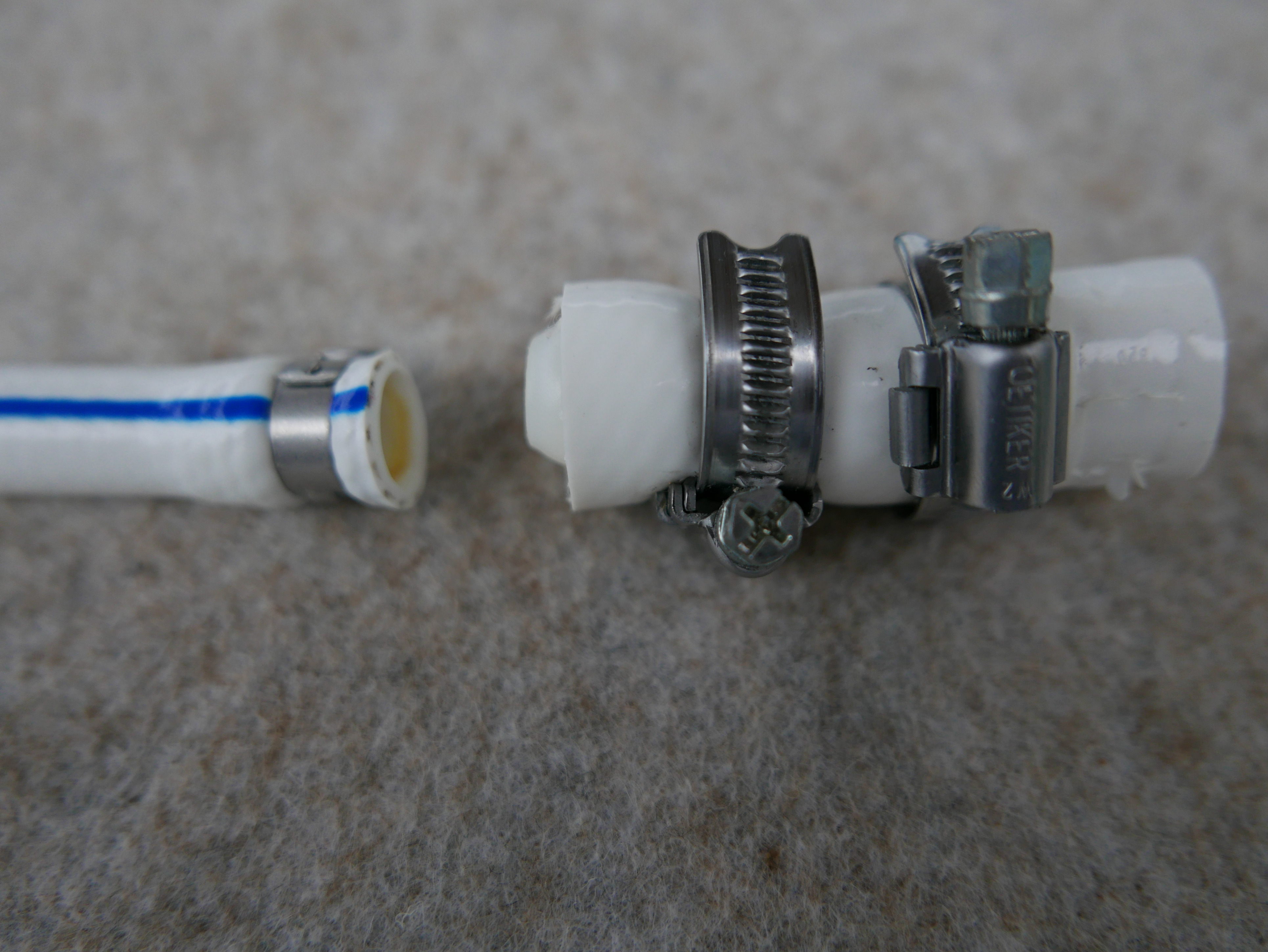

ich wollte nur kurz von meinem Leid auf unserer jetzigen Kurztour berichten. Wir sind am 07.07. in Flensburg gestartet um uns mit zwei Forumsmitgliedern in Ostfriesland zu treffen. Nach der Überfahrt mit der Fähre über die Elbe bei Glückstadt liefen wir unseren ersten Stellplatz in Freiburg (Elbe) an. Dort stellt ich beim Abstellen des Fahrzeuges fest, das Wasser aus dem Fahrzeug lief und die Teppiche feucht waren. Wir suchten noch sofort einen freundlichen Händler (u.a. Hobby) in Lamstedt auf, der uns nach vorherigem Anruf und nach offiziellem Ladenschluss !!!!! noch sehr zuvorkommend erwartete.
Nach kurzem Überblick war der Schaden sofort erkannt. Es handelt sich um den Bruch des Wasserauslasses aus dem Frischwassertank zur Wasserverteilung im Fahrzeug. Dabei ist das Reduzierstück, das den Durchmesser des Wasserauslasses des Tanks auf die Schlauchdicke verringert, gebrochen (siehe Bild). Somit hatte das Wasser freie Bahn im Auto. Das muss wirklich niemand haben !!!!!!
Gottseidank wurde unser Fahrzeug am nächsten morgen sofort repariert. Originalteile wurden nicht mehr verwendet, da dieses gem. Aussagen des Händlers in dieser Form eine Sollbruchstelle darstellt. Wir hoffen das jetzt alles wieder ohne weitere Schäden repariert ist. Wo das Wasser alles hingelangt ist werden wir wohl nicht erfahren. Die Teppiche sind zumindest wieder trocken. Besonderer Dank an die Fa. Ehlers und den Chef persönlich für diese tolle und problemlose Hilfe im Urlaub.
