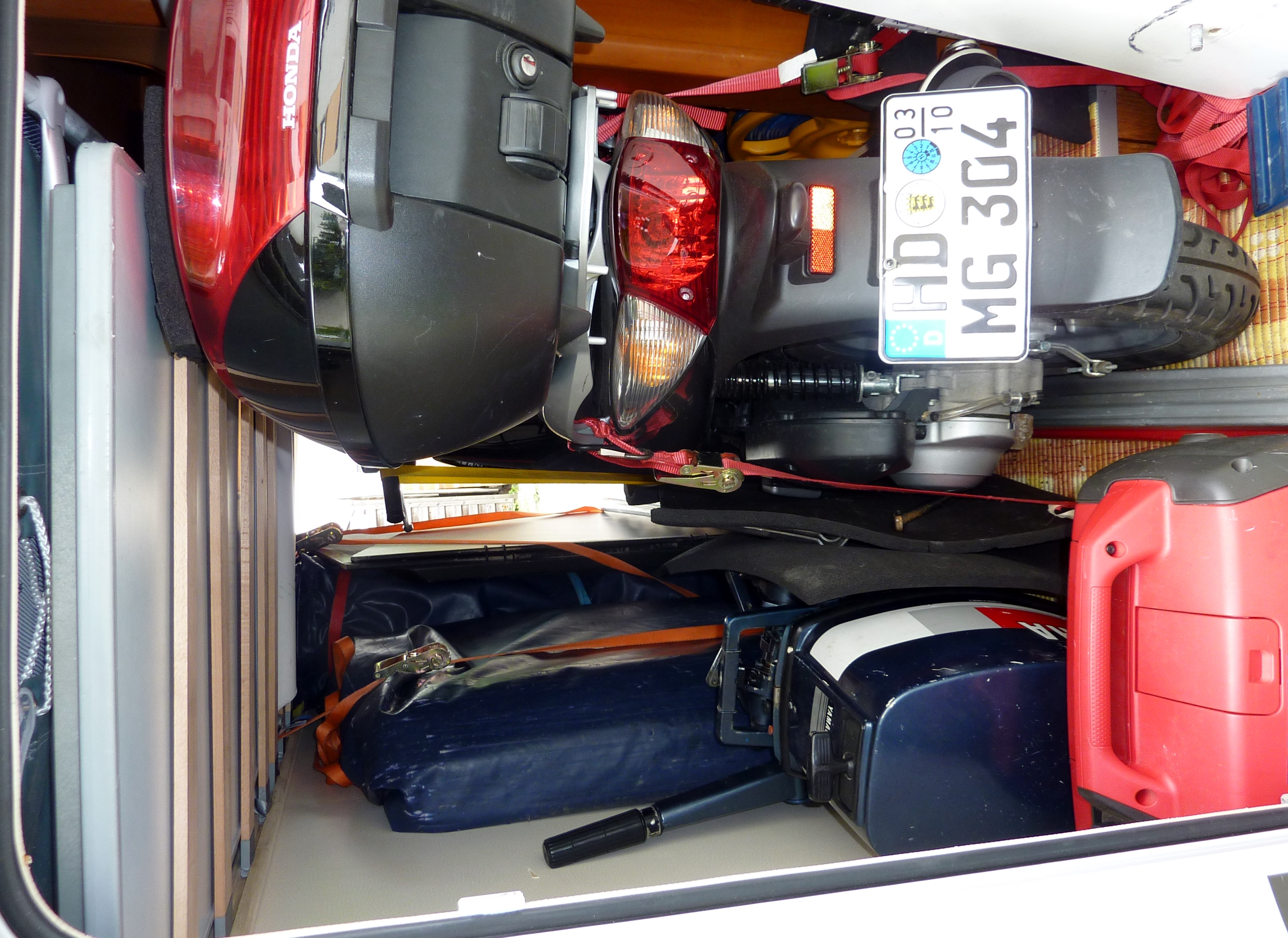

    ich habe in meiner Sphinx in der Garage ein Zwischenboden eingebaut.
    Und zwar hatte ich das Problem, da meine Garage im Urlaub sehr Voll ist, mit Motorroller, Schlauchboot, Außenborder, Stromaggregat und sonstigem gerödel, wo bringe ich Tische und Stühle sowie Sonnenschirme Besen Schaufel etc unter.
    Den Zwischenboden habe ich wie folgt realisiert. Oben unter der Garagendecke habe ich mir einen Freiraum mit einem Zwischenboden geschaffen der diese Utensilien aufnimmt. Der Zwischenboden ist kein durchgehendes Brett sondern besteht aus einzelnen herausnehmbaren Latten, ähnlich einem Lattenrost für Betten. Die Latten werden in 2 links und rechts angebrachte Führungsschienen aus Holz (Pappel bzw. Saunaleisten) eingeschoben.
    Die Latten haben einen Abstand von ungefähr 20 -25 cm ist ja Variabel, auch die Anzahl der Latten. Die Latten bestehen aus Buchenholz wegen der Stabilität.
    Paul
  • Hallo Paul,
    danke für deine Infos und dein Bild.
    So voll stelle ich mir später meinen Stauraum auch (ohne Roller). :woohoo: :woohoo:
    Gruß Heinz

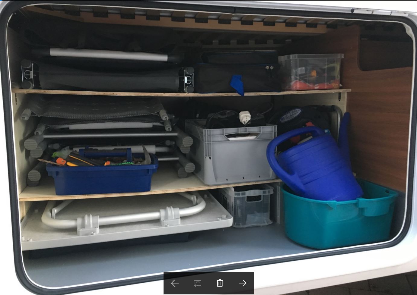

    Hier nun meine praktische Umsetzung:
    Heinz

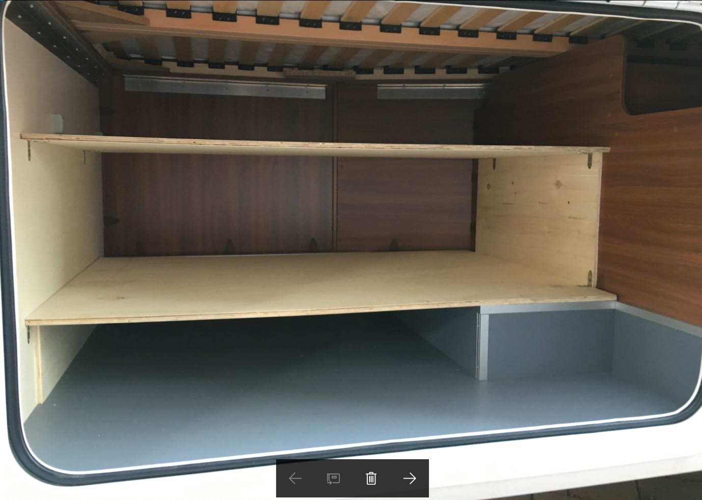

  • Hallo nochmal,
    das hat nicht so geklappt wie ich wollte.
    Hier die Erklärungen/Anmerkungen zu den unten eingefügten Bildern.
    Bild 1 zeigt den Stauraum leer mit den eingefügten Zwischenböden.
    Bild 2 zeigt ihn von oben. Rechts kann man sehen, das ich hier einen ca 8 cm Spalt auf beidenen Ebenen gelassen habe. Damit kann die warme Luft (im Winter fehlen ja die Sommerutensilien) gut zirkulieren und Kältebrücken (und damit Schwitzwasser) werden vermieden.
    Bild 3 zeig den gefüllten Stauraum.
    Nchmals danke für euere Anregungen.
    Heinz
  • Hallo Heinz,
    sieht gut aus, vor Allem, wenn's Euch so passt.
    Rein optisch wären mir die Zwischenböden etwas zu dünn, sie hängen durch (ist ja auch Last) , aber brechen trotzdem sicher nicht.
    Ich würde noch eine Leiste sagen wir mal 24 x 36mm (o.ä) jeweils in der Mitte oder weiter hinten quer unter die Böden schrauben.
    Muss man aber nicht :-), oft reichen die ersten 80%

  • Hallo Charly,
    mit dem Gedanken der zusätzlichen Leiste gehe ich schon lange "schwanger".
    Aber sie nimmt halt mal wieder Stauraumhöhe,
    Somit hoffe ich, das mein Kompromiss (dickere Platten) funktioniert.
    Schöne Grüße aus Bayern
    Heinz
