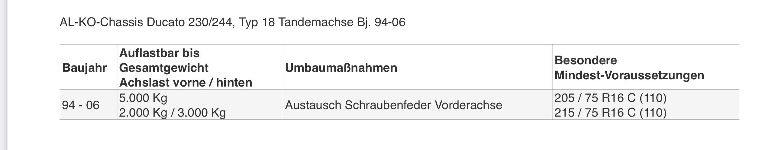

  • Hallo Thomas,
    ich habe nochmals in meinem alten Unterlagen nachgesehen. Es ist wohl tatsächlich so, dass man den 230/244er Fiat mit AL-KO Chassis und Tandemachse nur auf maximal 5.000kg auflasten kann.
    Hierfür benötigst Du aber keine Luftfederung an der HA, denn die HA ist sowieso an der Grenze. Um die 5.000kg zu erreichen, müssen an der VA stärkere Federn eingebaut werden. Dadurch erhöht sich aber nur dias zulässige Gewicht auf der VA, womit man insgesamt die 5t erreicht.
    Auf der Seite von CS ist das übrigens auch so beschrieben.
    Den Screenshot von der CS Seite hier einzustellen, wird den Carsten wohl nicht stören.

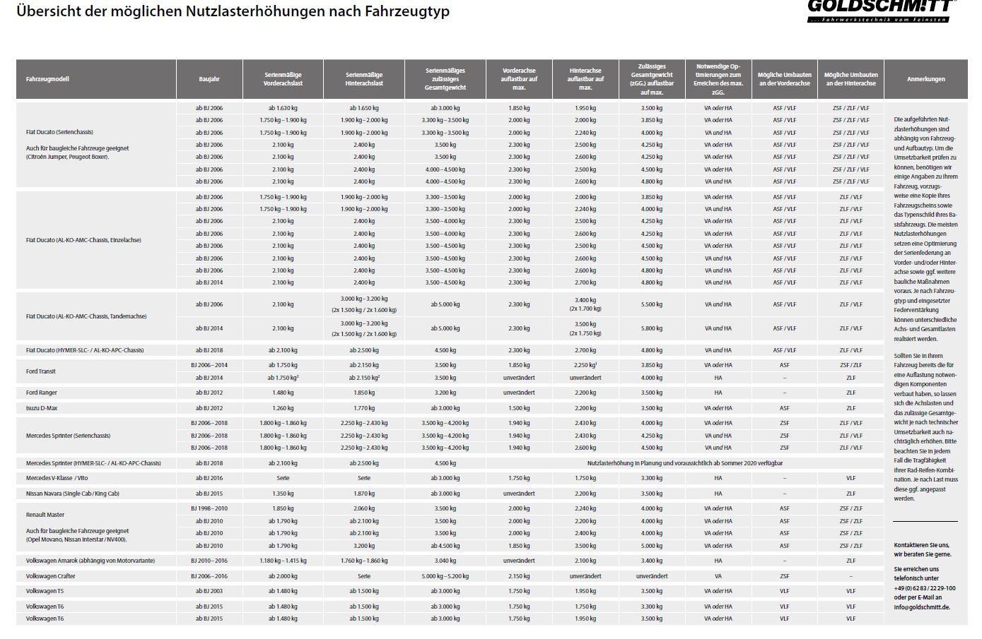

    Bin mal gespannt habe jetzt Goldschmied und AL-KO angeschrieben ...
    mal sehen was die sagen .... oder das Geheimnis lüften
    Thomas
  • Thomas,
    von AL-KO wirst Du da wohl nichts hören. Die liefern nur dias hintere Chassis.
    Das grundsätzliche Problem ist, dass diese Auflastung von Goldschmitt ursprünglich initiiert wurde.
    Auch heute noch basieren die Umbauten auf dem Ursprüngsgutachten von damals. Es sind nur zusätzliche Anhänge erstellt worden.
