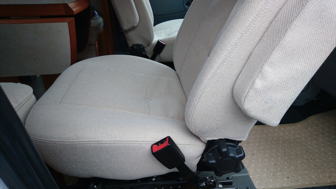

    die original Fordsitze haben jeweils ein Verstellrad pro Rückenlehne.
    Sitzt mal mal links, mal rechts, vorwärts oder umgedreht, ist dieses immer auf der falschen Seite.
    Oder von den Aussentüren gerade nicht zugänglich beim Verstauen von z.B. Campingstühlen über Nacht.
    Die Räder sind auf eine mehrkantige Steckachse geclipst, die bis zur anderen Seite ohne Rad geht.
    Wenn man diese etwas weiter 'durchklopft', kann man auch auf der anderen Seite ein Rad aufclipsen und man hat nun auf allen Seiten eines.
    Kleiner Wermutstropfen: mit der original Ford-Bestellnummer (1 667 783) bekommt man Räder, die etwas anders aussehen.
