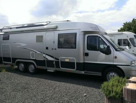

    Wir haben den 700 er von 2006 und mich stört eigentlich schon immer dass in der Aufbautür kein Fenster ist.
    Bei den neueren Modellen ist das ja allgemein üblich.
    Der Platz dafür wäre da, die Tür ist zwar leicht gewölbt, das dürfte aber zu machen sein.
    Dabei muß das Fenster nicht zum öffnen sein aber ein Verdunklungsrolo sollte es schon haben.
    Wer weiß wo man so etwas machen lassen kann, es soll ja schliesslich so aussehen als ob das schon
    immer so war.

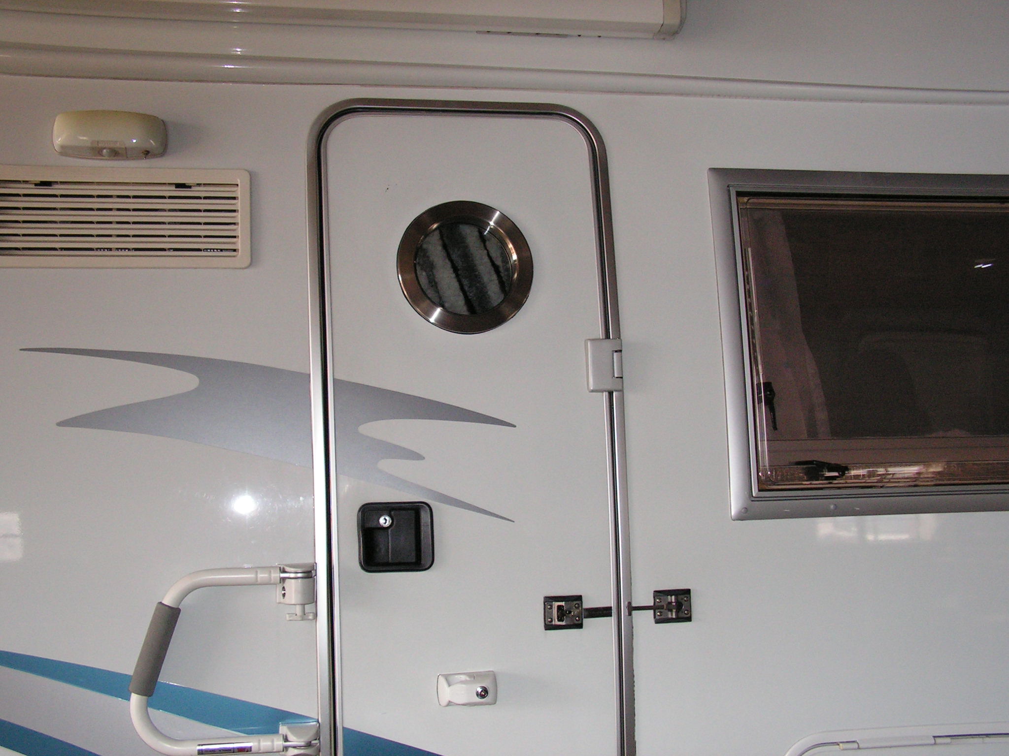

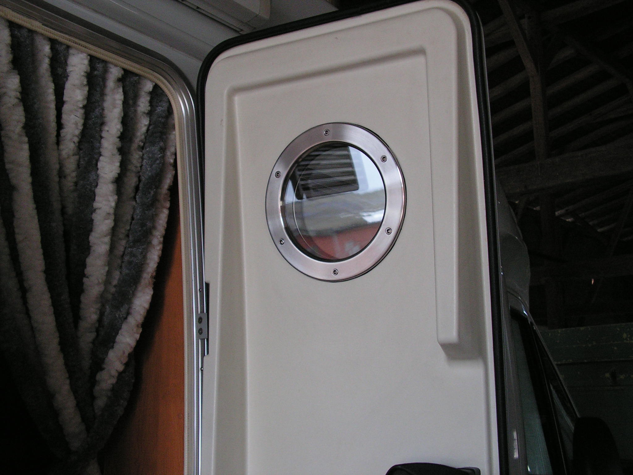

  • So haben wir das gelöst. Bulei Edelstahl mit doppelglas
    Gruß Hellmann
    Heut haben wir ein solches:
    So ein Ding.
    Moni und Hellmann
  • Moin Micha
    Kommst du auch mit zum Treffen dann kannst du dir das mal genau bei mir anschauen.
    Hab auch noch eine Verdunkellung angebracht, Hab nur kein Foto zu Hand.
    Das Bulei ist recht einfach einzubauen und es bildet sich kein Schwitzwasser.
    Und bei den Kosten liegst du ca. bei 100-120Euro.
    Gruß Hellmann
