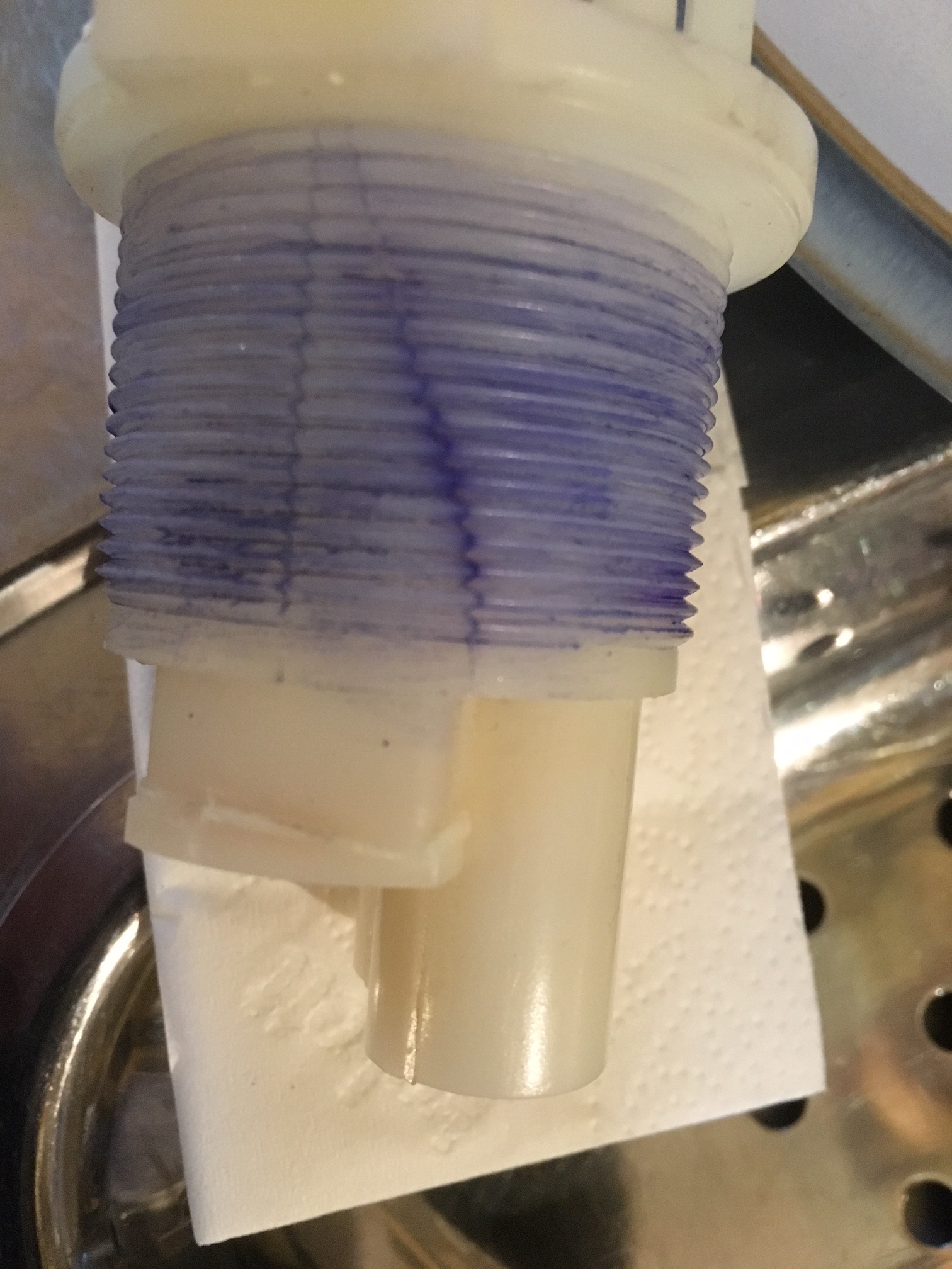

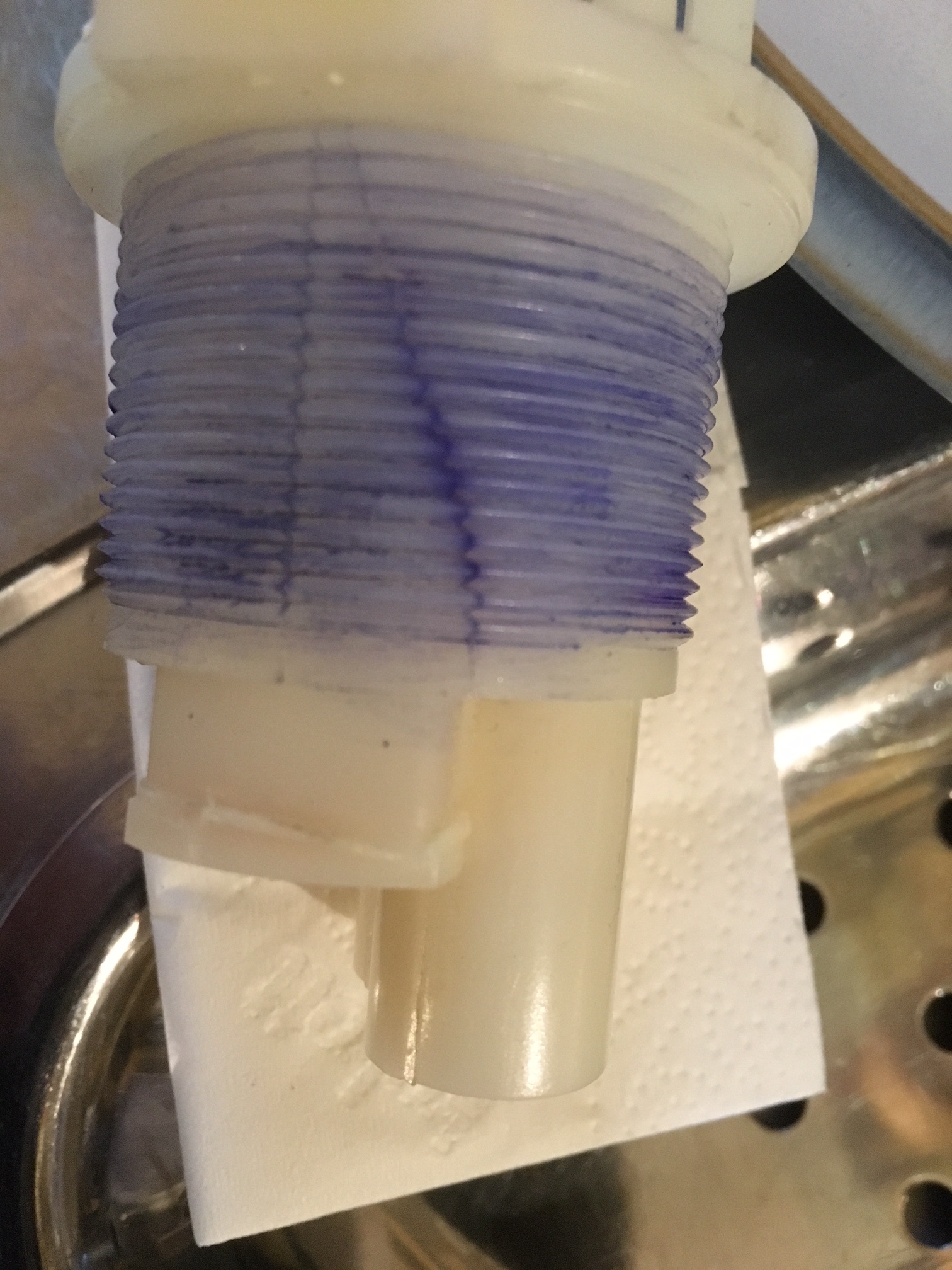

    da steht die erste Tour an und ich reinige die Wasseranlage und was muss ich da sehen , es tropft schön aus den Mischarmaturen des Spülbecken und der Dusche - beides der selbe Typ ( Comet Twist Chrom ) aber zwei unterschiedliche Fehlerursachen. Bei der Mischarmatur des Spülbeckens sind die Gummidichtungen der Mischkartusche undicht , aber die Mischarmatur der Dusche ist ein Opfer des Winters geworden. Ich habe zwar alle Leitungen nach bestem Wissen geleert , aber ich hätte die Armatur besser mit Druckluft ausgeblasen .
    Übrigens lassen sich Risse gut mit Schultinte sichtbar machen :) hier mal ein Bild ohne und ein Bild mit Tusche .

  • Hallo Christian ,
    vielen Dank für dein Mitgefühl - na so ein wenig hab ich damit schon gerechnet, denn ich kannte das schon von meinem Wohnwagen , wenn man da nicht 100 prozentig das Wasser rausbekommt ist der Ärger vorprogrammiert. Mir war das letztes Jahr schon aufgefallen als ich beim einem ersten Test der Wasseranlage einen Tropfen Wasser sah der unter der Verkleidung herauskam , dann kam aber der Winter und jetzt musste ich da ran sonst hätte ich keine Ruhe gehabt :)
    Dafür habe ich jetzt eine Schachtel mit Ersatzteilen für die Armaturen, Microschalter, Mischkartusche etc. - alles hat auch seine gute Seite ;)

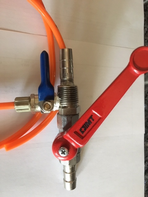

    Versucht doch mal Floe Entwässerungssystem für ????Wohnwagen das geht in 5 Minuten, macht restlos alles Wasser raus und spart den Einsatz der Lunge.

  • Hallo an alle ,
    einfach Floe Entwässerungssystem ins Netz ????eingeben und vergleichen ist mit DVD????als Bedienungsanleitung

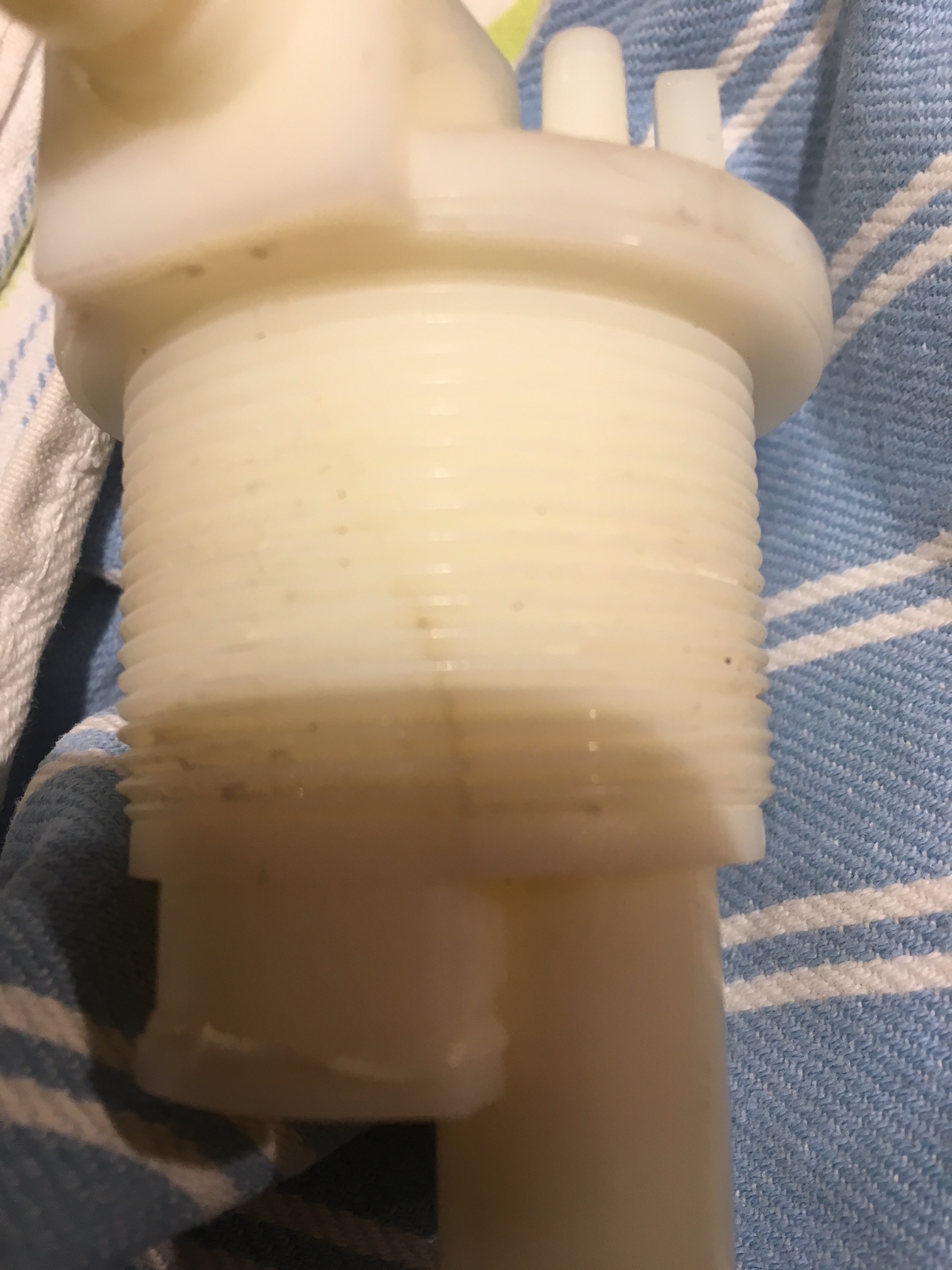

  • Hallo Zusammen,
    ich habe bei der Firma Reich angerufen , leider verkaufen sie keine Sockel der Armaturen , sonst hätte man die einfach tauschen können - so muss man sich bei einem Riss im Sockel immer neue Armaturne zulegen :(

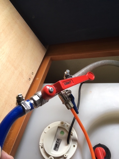

  • Hey cool, was es nicht alles gibt ...
    nur wo schließe ich das bei mir an? Ich habe eine zentrale Pumpe unter der Truma Heizung .... schließe ich die Luft nun zwischen Tank und Pumpe, oder erst nach der Pumpe an ???
    Bei der 2. Version was wird da aus dem Wasser zwischen Tank und Pumpe ....
    Na tüfteln angesagt
  • Moin Moin,
    Das kannst du anbringen wo du willst, weil du nur 1 bar Druck aufbauen sollst wegen der Pumpe und beim letzten pumpen öffnet man dann den neu eingebauten Absperrhan Richtung Wassertank????????????

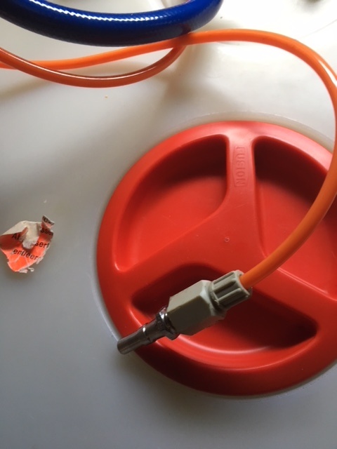

  • Hallo Zusammen,
    also ich habe jetzt die beiden Mischbatterien austauschen müssen ( Stückpreis 66 €) war leider nicht zu ändern :( zugleich werde ich mir eine Anlage wie die von FLOE selber bauen, , dann aber mit Edelstahlkugelhähnen , zusätzlich versuche ich die kleine Pressluftleitung nach aussen zu führen ( Mit Reifenventilanschluss oder so ) so das man entwerder an der Tankstelle oder mit dem heimischen Kompressor die Leitungen vorsichtig ! freiblasen kann.
