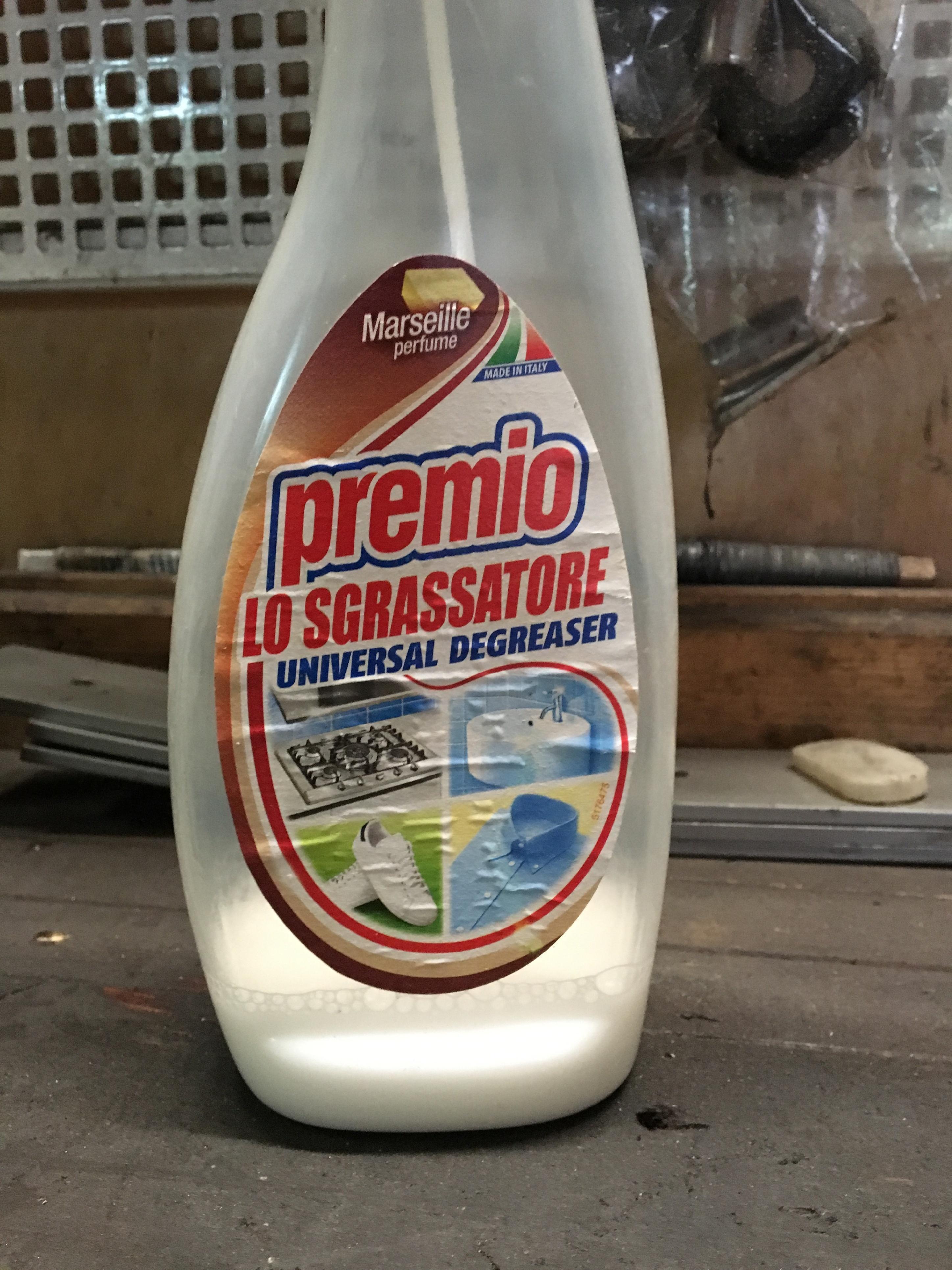

    Versuch es doch einmal mit dem italienischen Wundermittel Sgrassatore.
    Das Mittelchen bewirkt Wunder und hilft garantiert auch bei angegrauten Kunstoff/GFK.

  • habe schon viel probiert, Sgrassatore bisher das Beste!
  • Sgrassatore ... vom Paten selbst abgefüllt und er führt seinen speziellen, erfolgreichen Kampf gegen die Regensteifen. :laugh: :lol: :silly: :woohoo:

    nichtg vergessen, das italienische "Wundermittel" wirkt stark entfettend!!

  • Hallo
    das italienische Wundermittel ist kein Wundermittel.
    Damit gehen die Regenstreifen genau so gut oder besser schlecht weg wie mit vielen anderen Mitteln auch.
    Habe die ganze Latte der hier angepriesenen Mittel schon ausprobiert.
    Paul
