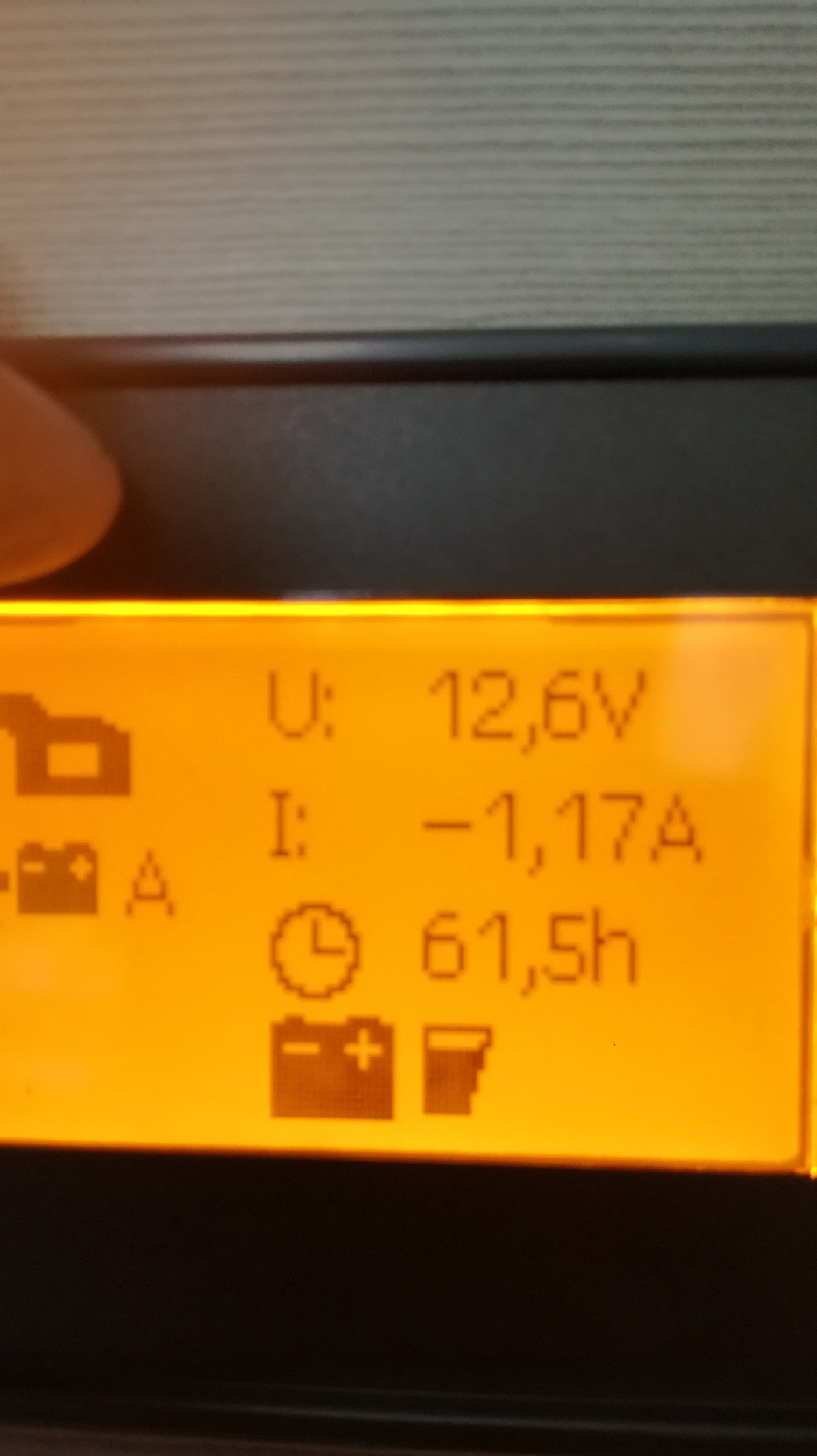

  • Bin auf dem Weg von Holland nach Hause und stelle fest, dass die Aufbaubatterie während der Fahrt nicht mehr geladen wird. Im Display wird die Entladung auch mit negativen Amperewerten angezeigt. Mit Landstrom lädt die Batterie ohne Probleme. Habe hier schon einiges zum Ladegerät von Dometic gelesen und frage mich, wie ich am schlausten vorgehe und wen ich kostenoptimal einschalten kann ( Bosch Dienst oder so). Bin für jeden Rat dankbar. Womo ist ein V 65 GE von 2015.
    LG Wolfgang
