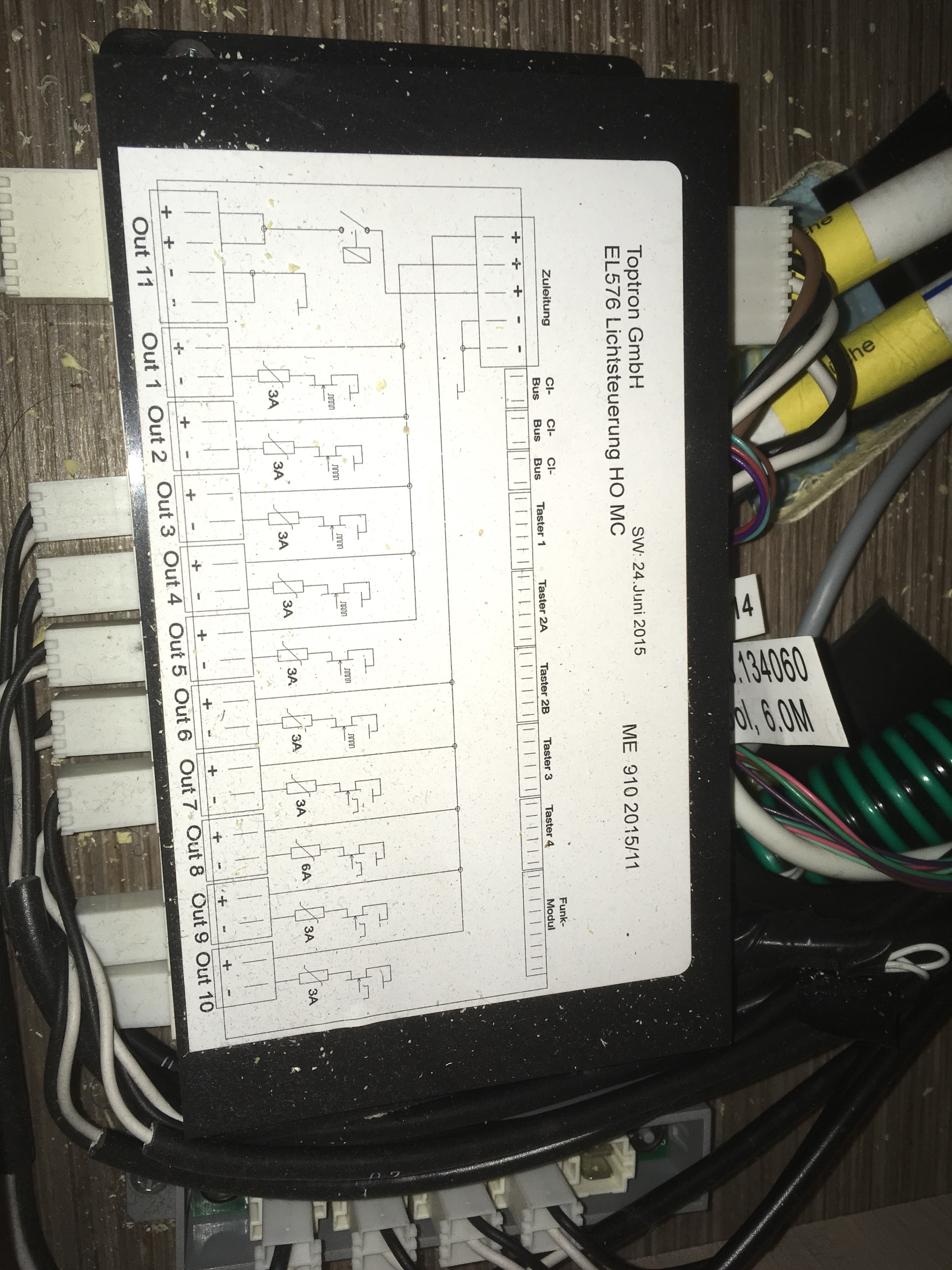

  • Hallo Bernd,
    Erstmal hallo hier im Forum.
    Es gibt ein lichtsteuteungs Dingsda Modul, bei meinem Siesta bj 2016 ist das in der Küche unter der untersten Schublade. Schau mal ob da alle Kabel sitzen.
    Doofe Frage, haben die Lampen zusätzliche Schalter? So wie an der Sitzgruppe?
  • Guten Morgen Sebi,
    vielen Dank für Deinen Input.
    Ja, die Lampen haben alle einen Schalter aber es liegen keine 12 Volt an. Alle anderen Lampen werden vom Lichtpanel über der Eingangstüre bedient.
    Die Bedienungsanleitung zeigt mir auch "so ein Lichtmodul" ohne weitere Erklärung oder Hinweis wo es sich befindet. Es könnter hinter dem Lichtpanel sein. Aber ich scheue mich dieses auf Verdacht auszubauen ohne zu wissen wie es befestigt ist. Da es sich direkt im Sichtfeld befindet, bring mich meine Frau um sollte ich die Optik versauen.
    Weiß einer wo sich das Modul beim T70E befindet ?

  • Nochmals vielen Dank,
    auch bei mir unter der Küche verbaut.
    Im Moment ist mir aber zu warm um dort unten Rum zu kriechen.
    Auf den ersten Blick habe ich keine losen Stecker gesehen. Dafür aber wüste mit Isolierband Umwickelte Kabelnester. Hallo Fa. Hobby, das sieht nicht sehr professional aus.
    Sobald ich jetzt Lust habe werde ich mal ein wenig durchmessen und evtl. aufräumen.

  • Hallo Julia,
    vielen Dank für den Tipp. Ich habe Heute am Lichtmodul geschaut und keinen sichtbaren Fehler gefunden. Auch messen bringt nicht viel, da ich nicht weiß nach welchem Kabel ich suche.
    Danke für den Tipp mit dem Elektroverteiler unter dem Schrank. Ich habe den Verdacht, dass ich so ein Teil unter dem Kühlschrank habe. Da ist nämlich eine Art Stufe oder Abdeckung. Natürlich mit Holz verkleidet.
    Macht keinen Sinn außer zB. für einen Elektroverteiler ?!. Kommt man (frau) natürlich super drann. Werde ich mir demnächst mal vornehmen.
