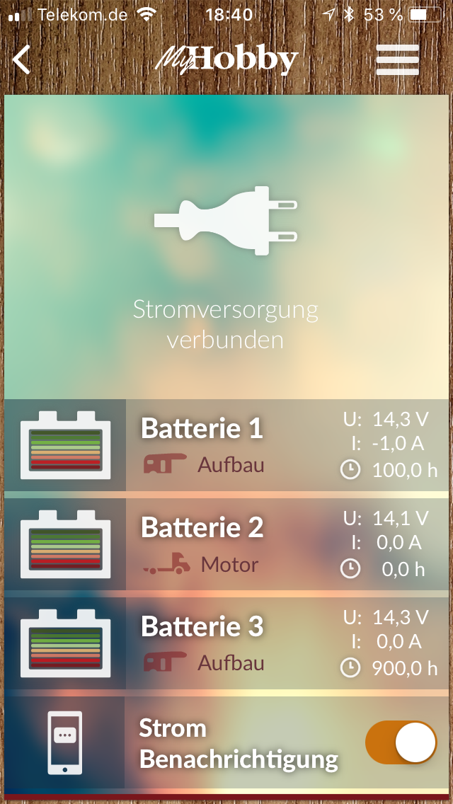

    was mich etwas wundert ist, dass bei Batterie 1 -1 Ampere fließt, bei Batterie 2 aber nicht. Da müssten ja Verbraucher nur auf Batterie 1 geschaltet sein.
    Gruß Reinhard
    Es handelt sich, messtechnisch gesehen, ja gar nicht um 2 Batterien, sonderm um eine.
    Die Batterien sind doch parallel geschaltet, und es gibt meines nur einen Shunt. Also gibt es auch nur eine Messgröße. Mehr braucht es auch nicht, da sich diese ja ohnehin ausgleichen.
    Eine Parallelschaltung ist nichts weiter, als eine Kapazitätserhöhung.
    Ich nehme sogar mal an, dass die zweite Batterie auch gezeigt würde (natürlich ohne Messwerte), wenn diese physisch abgeklemmt wird :)

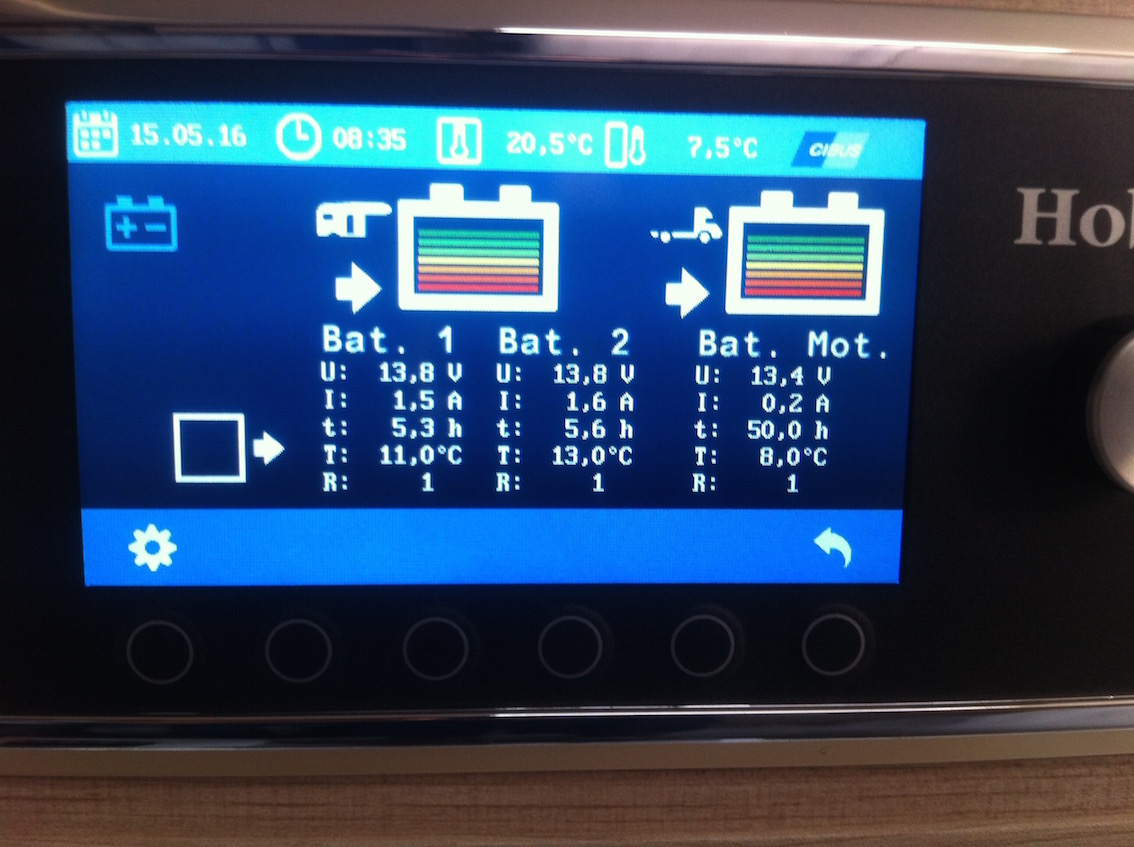

  • Hallo Hartmut,
    bei mir sind die Hausbatterien auch seperat angezeigt, von den Werten, in der Grafik natürlich zusammengefasste Gesamtkapazität
    nachtrag: verbraucher ziehen logischerweise aus beiden batterien, hab das auch nciht ganz durchschaut wesshalb die angezeigten werte oft differieren, foto)
  • Hallo Sebi,
    ist das die gesamte Anzeige, oder gibt es da auch irgendwo eine Anzeige zur echten Restkapazität in ah?
  • .... dieses Balkendiagramm ist ja wenig aussagekräftig :dry:
  • Hallo Olaf,
    nee, das ist das Maximum was Hobby an Anzeige zu bieten hat.
    im prinzip reicht das ja auch, ist halt nicht "nerdig" genug. :)
    ich orientier mich an der spannung ... im vergleich was die meisten anderen womos haben, 4 leds für voll ?? ?? und leer, da find ich das doch garnicht so schlecht
  • Moin Sebi,
    Dann sind wenigstens offenbar 2 separate Shunt verbaut (oder die Werte werden "rechnerisch ermittelt" :woohoo: )
    Ob das wirklich Sinn macht....? Ich denke, nein.
    Nachtrag (Frage): Wurde Deine zweite Batterie gleich vom Werk aus montiert, oder nachgerüstet?
  • Hallo Hartmut,
    2batterie hatte ich mitbestellt, das alle gleich alt sind ... ob die vom werk drinn war, oder die spann-an´s die eingesetz haben?? sind beide identisch, modell, leistung ect.
