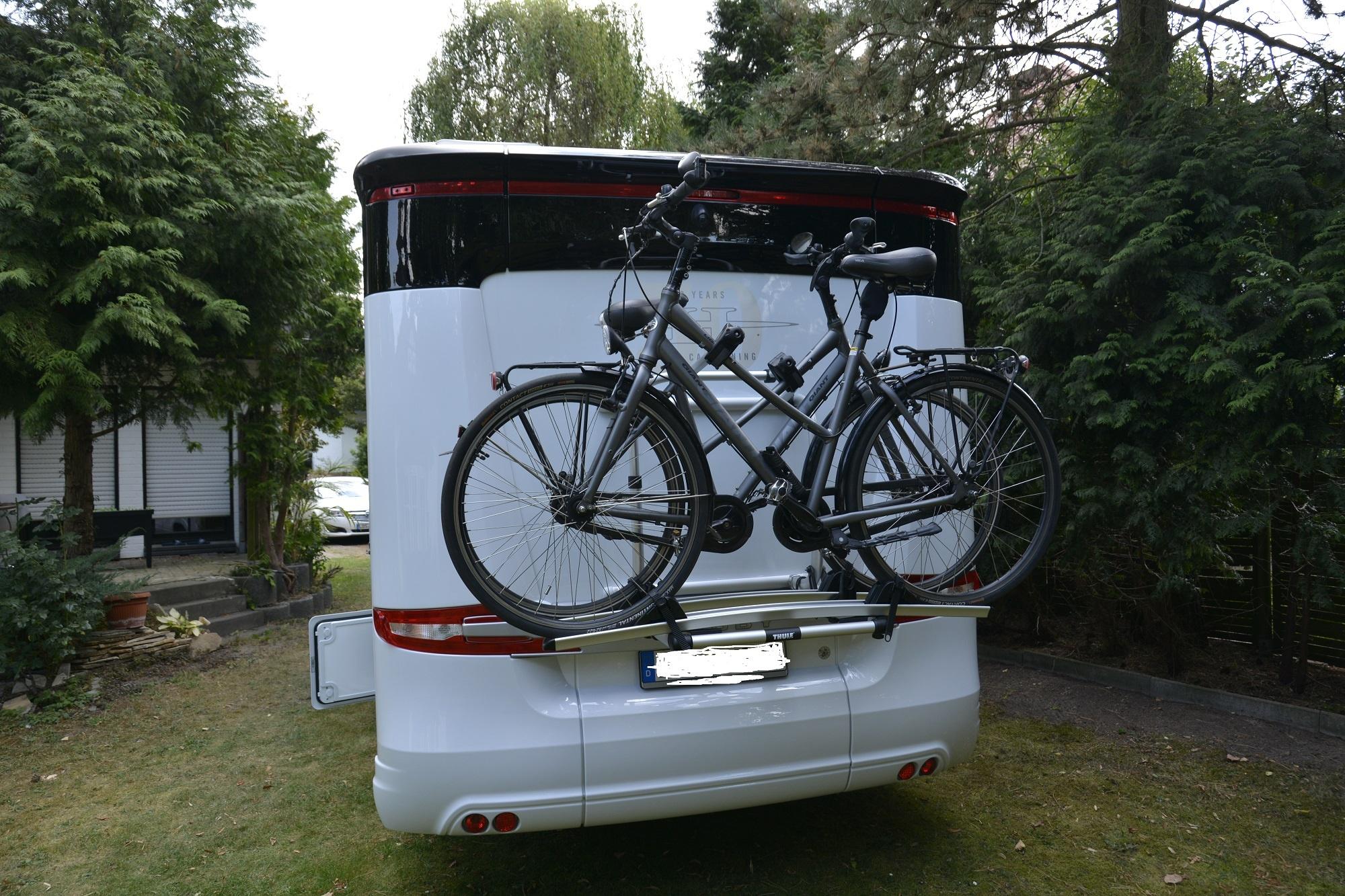

    Es geht um 8x Bohrlöcher in der Heckwand unseres Optima Premium, die durch eine nicht STVO konforme Montage eines Fahrradträgers am Heck durch den Händler verursacht wurde.
    Als wir das Fahrzeug im August als Neufahrzeug (Aussteller) gekauft haben, wurde als Zusatzausstattung ein Fahrradträger (Thule Elite G2 Short) inklusive Montage vereinbart.
    Bei der Fahrzeugübergabe wurde von mir sofort der zu tief angebrachte Fahrradträger bemängelt, weil teilweise die Rückleuchten verdeckt wurden.
    Der Händler meinte dazu, es ist alles in Ordnung und wir machen das nicht zum ersten Mal, dem habe ich vertraut!
    Leider ergab nun ein Gutachten vom TÜV, dass die Montage der Fahrradträger nicht den Bestimmungen für den öffentlichen Straßenverkehr (FZV §10 Abs. 9) entspricht.
    Jetzt muss der Fahrradträger ca. 20 cm höher montiert und die alten Bohrlöcher (in der GFK-Haut) verschlossen werden.
    Meine Sorge ist jetzt, kann man die Löcher so gut verschließen, dass sie nicht mehr sichtbar sind? Meines Wissens ist die Heckwand nicht lackiert, wie kann eine Angleichung der Farbe realisiert werden?

    für mich stellt sich das so dar: Die Löcher zu verschließen ist definitiv kein wirkliches Problem, aber das Teil muss doch lackiert sein, oder nicht?
    Wie auch immer, wenn dir am Neufahrzeug jemand einen Schaden verursacht, dann muss der ihn auch beheben. Wenn der das irgendwie hinfrickelt, dann bedeutet das einen Wertminderung. Wenn der das in einen Zustand versetzen will, der dem Originalzustand entspricht muss er das Teil ggf. austauschen. Der Händler wird sich zwar nicht freuen, aber er hat es ja auch verbockt.
    Im Extremfall eben dann Anwalt Gutachten und der leidige Rechtsweg.
    Zu allererst muss man sehen ob man mit dem Händler ein sinnvolles Gespräch führen kann, denn den Stress braucht doch keiner. Dem GFK Teil macht es nichts aus, wenn es sauber bearbeitet wird.

  • Hallo Teo,
    da darf man gar nicht drüber nachdenken. Mir würde die Galle hochkommen.
    Wenn der Händler den Bock geschossen hat, muss er es auch wieder ausbügeln. Dafür hat er übrigens eine Betriebsversicherung.
    Das GfK Heckteil kann auch getauscht werden und darauf würde ich zuerst einmal "bestehen". Eine Reparatur bzw. Flickwerk durch Verschließen der Bohrungen, solltest Du erst einmal ablehnen.
    Es ist überhaupt kein Problem, da erst einmal etwas Druck auszuüben. Danach sucht man dann gemeinsam eine für beide Seiten akzeptable Lösung. Allerdings würde ich, wie Michael bereits genannt hatte, zuerst einen Anwalt konsultieren und eventuell auch ein Schreiben von ihm verfassen lassen. Das ist ja keine Klage, sondern ein klarer Hinweis auf die Sachlage.

  • Hallo Teo,
    GfK lässt sich definitiv Reparieren und auch solche Löcher sieht man danach nicht mehr.
    Es muss auch jeden Fall geschliffen werden, denn sonst sieht man die Arbeiten unter der eventuellen Folie.
    Mit flüssigen Kunststoff zu arbeiten, ist sehr fragwürdig.
    Natürlich ist der Austausch der Fläche aufwendig. Nix anderes aber, als bei einem Unfallschaden. Die Seitenteile, der obere Abschluss und auch die Rückwand, sind alles Anbauteile aus GfK. Warum soll das nicht gehen?
    Allerdings von einem Fachbetrieb zu machen.... und da hätte ich genau wie Du, meine Zweifel bei diesem Partner.
    wäre es nicht ausreichend die Löcher durch passende Edelstahlschrauben mit Flachkopf und Gummidichtung zu verschliessen?

    also ich sag mal die haben den so montiert wie an jedem WoMo und haben dann gemerkt, mist die rückleuhten sind ja nicht unten in der stoßstange, sonder höher ...
    Flüssigkunststoff, oder sonstige experimente sind fachlich nicht akzeptabel! ich hatte auch ein GFK Problemchen, und das wurde richtig gemacht und gut.
    Meine pers. Meinung als praktikable lösung mit Preisnachlass ect ...:
    eine richtige GFK Reperatur der falschen Bohrungen, eine Lackierung der gesammtfläche, wobei die Folierung technisch auch geht, aber wenn schlecht gemacht bnal blasen wirft, UND eine bestätigung das die rearatur die werkseitige dichtigkeitsgarantie NICHT beeinträchtigt, bzw eine erweiterte Garantievereinbarung des Händlers für die Dichtigkeit der betroffenen Partie.
    aber noch mal, kleber oder so geht garnicht!

    Ich hoffe, man kann den Schaden, nicht sichtbar oder anderen Nachteilen, mit spachteln beseitigen

    jetzt, wo ich Deine Vermutung über die zu tief angebrachten Träger lese, löst sich bei mir der Knoten.
    Natürlich, Du hast recht, denn nur der Hobby Premium hat die Rückleuchten so hoch angebracht.
    Beim Deluxe liegen diese deutlich tiefer, da wären sie perfekt.
    Der Monteur hat, vermutlich von der Heckgarage raus, die ersten Bohrung gemacht und den Fehler zu spät bemerkt
    (von innen ist der Unterschied nicht gleich zu erkennen, vermutlich war er aber einfach nur unkonzentriert).
    Jetzt kommt die Flucht nach vorne, ... wie wollen Sie denn sonst die Fahrräder da oben auf bekommen...!
    Ich ärgere mich auch ein wenig über mich selber, den Aussagen geglaubt zu haben. Erst andere Campingfreunde auf Zeltplätze machten mich wieder auf die zu tief platzierten Träger aufmerksam.
    Um die Zweifel endlich zu beseitigen, bin ich zum TÜV gefahren, mit dem bekannten Ergebnis.

  • Hi Teo,
    kannst du mal ein Bild von der Situation machen. Vielleicht gibt es ja wirklich einfache andere Lösungen, wenn man das mal vor Augen hat. Und manchmal wäre eine Kulanzzahlung und eine funktionierende andere Lösung auch nicht schlecht.

  • Danke Charly, ich hatte das Bild übersehen.
    Leider kann ich nicht im Detail sehen ob man da jetzt auch eine andere Lösung finden kann. Egal wie, auch das mit den Verstärkungen sehe ich so nicht.
