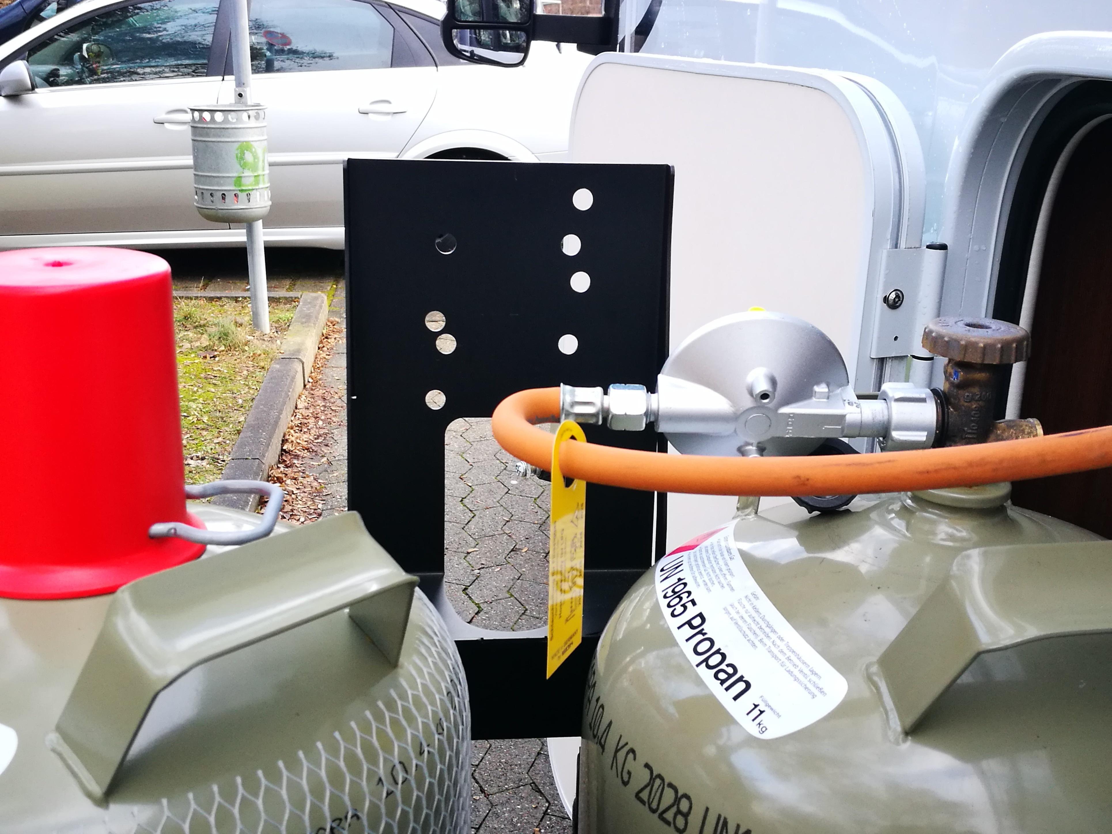

    die Duo Control wird ab Werk am Auszug horizontal eingebaut.
    Gruss
    Bernd
  • Hallo Elke und Oliver
    Dafür gibt es einen extra Halter zu kaufen der am Auszug oben an der Stange befestigt wird

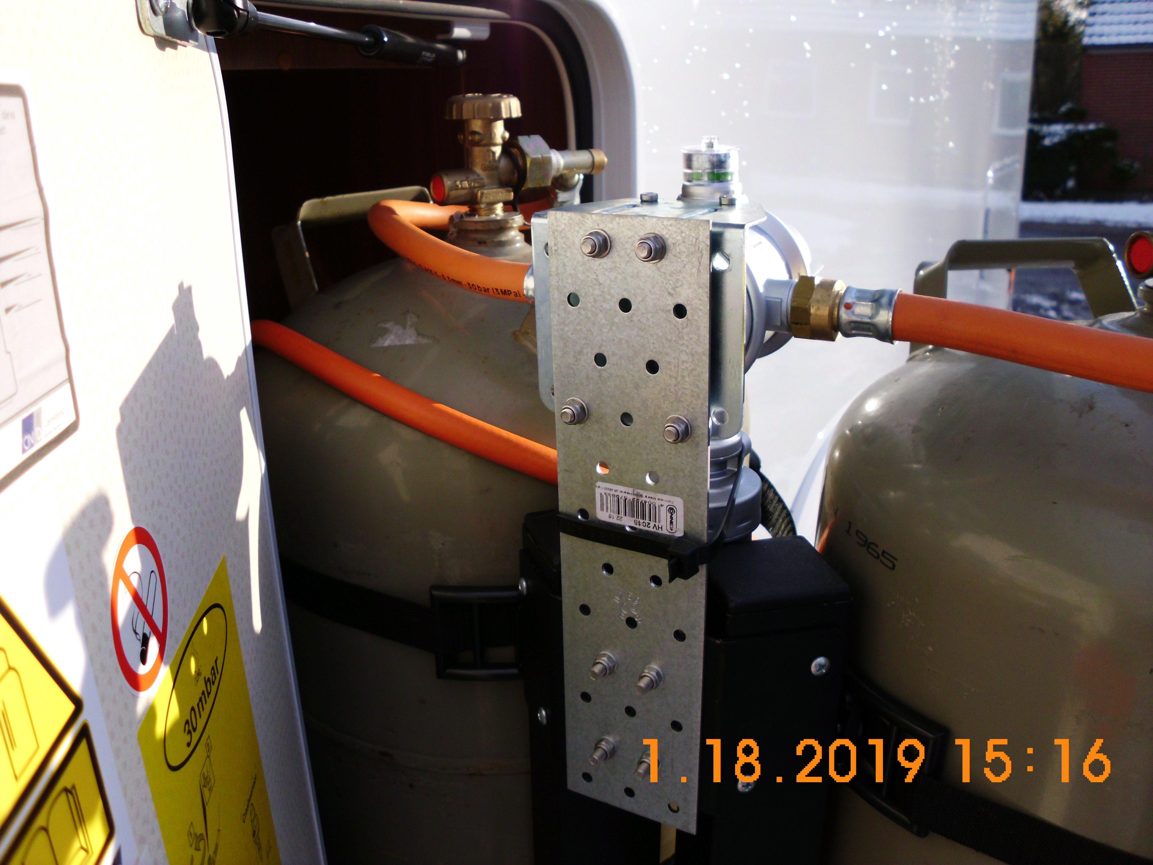

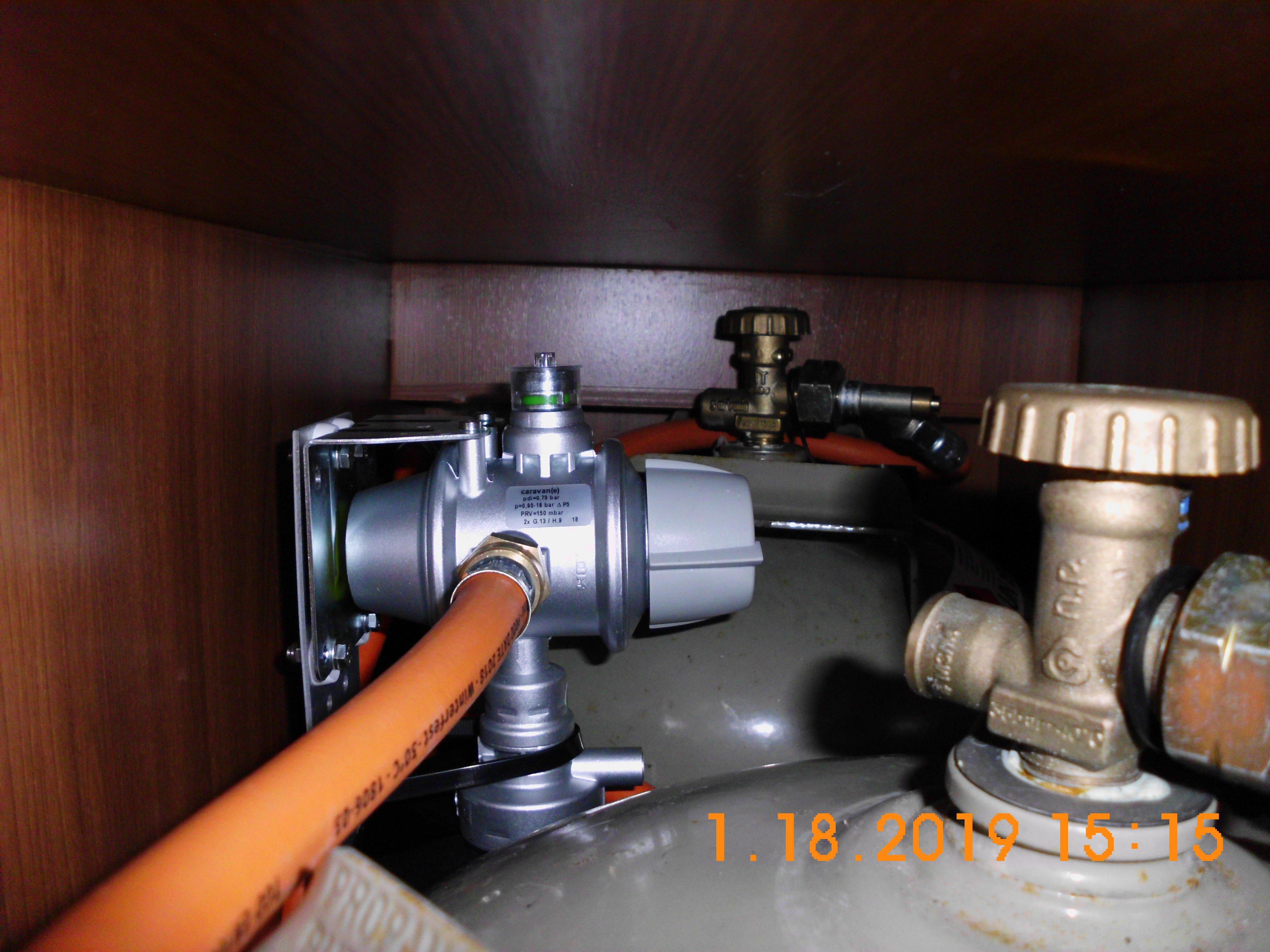

  • Hallo Elke und Oliver,

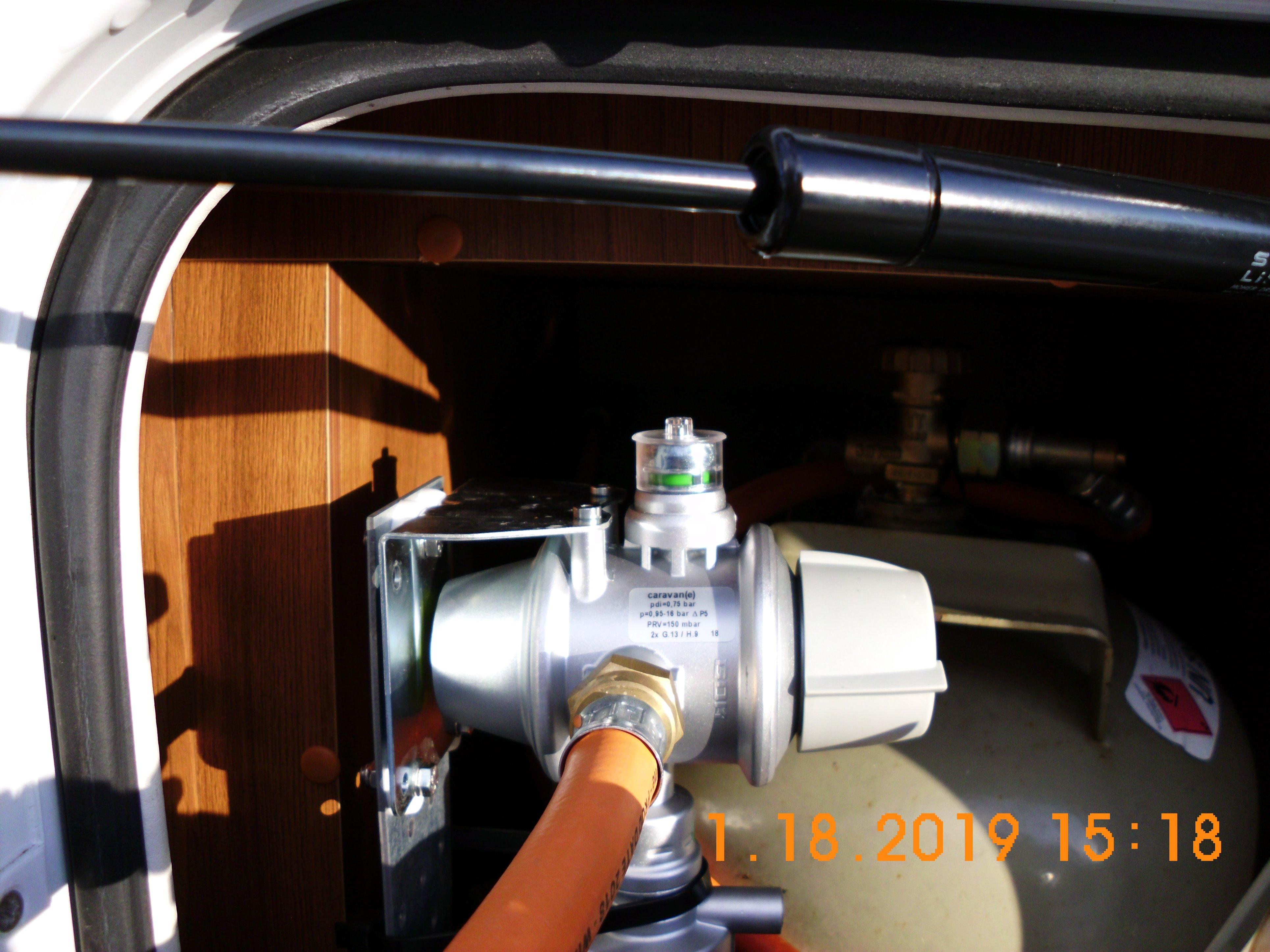

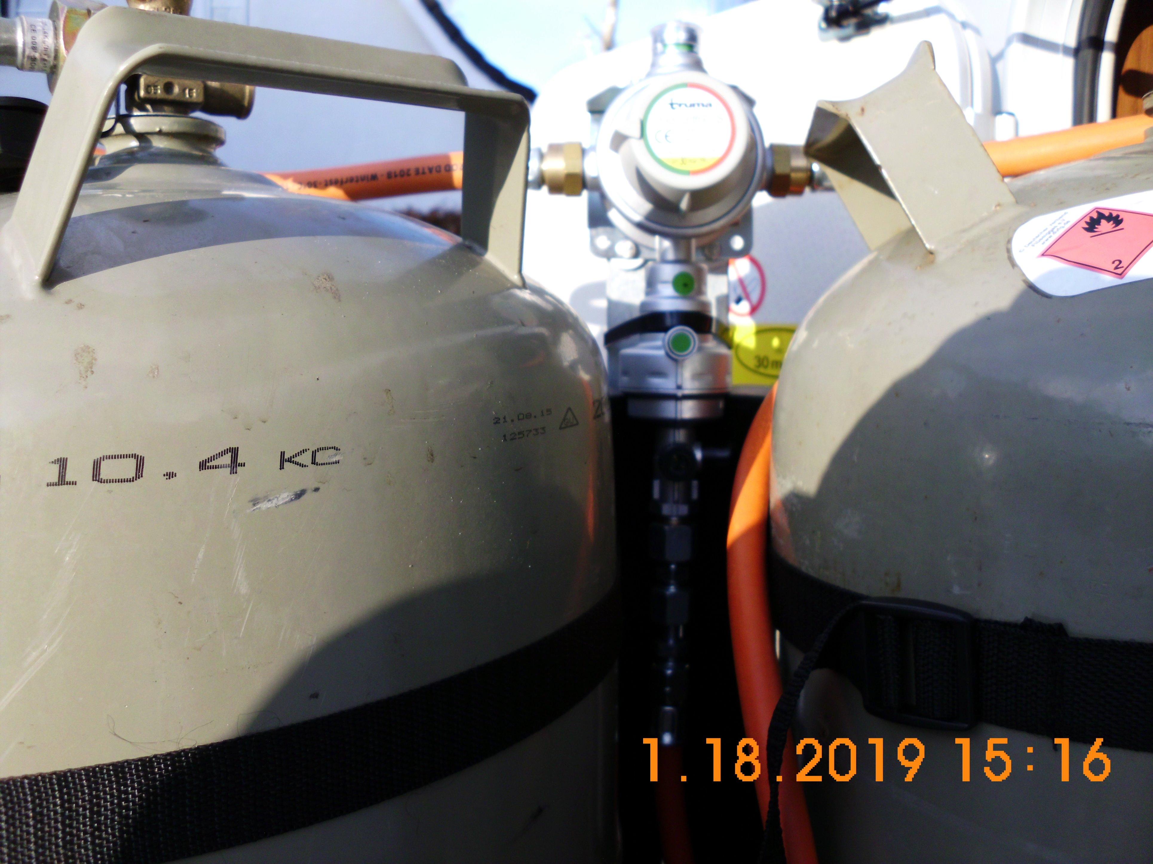

    habe meine Duo Control CS ( vertikal ) selbst eingebaut. Sie passt
    super. Wenn Ihr möchtet mache ich noch ein paar Fotos.
    Gruss
    Michael

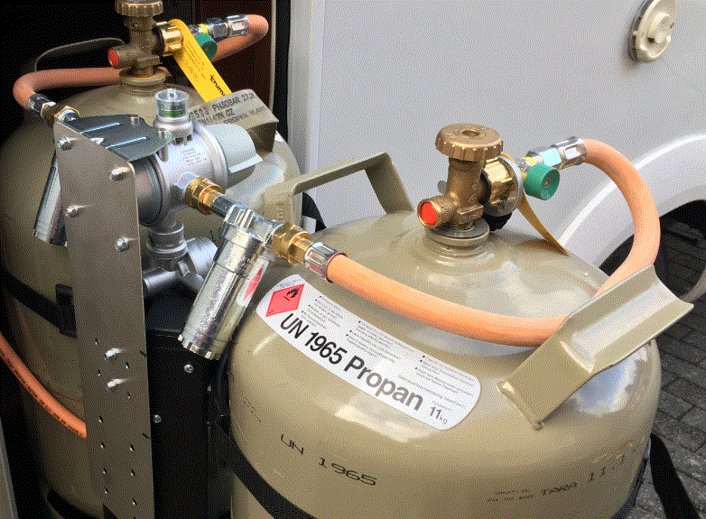

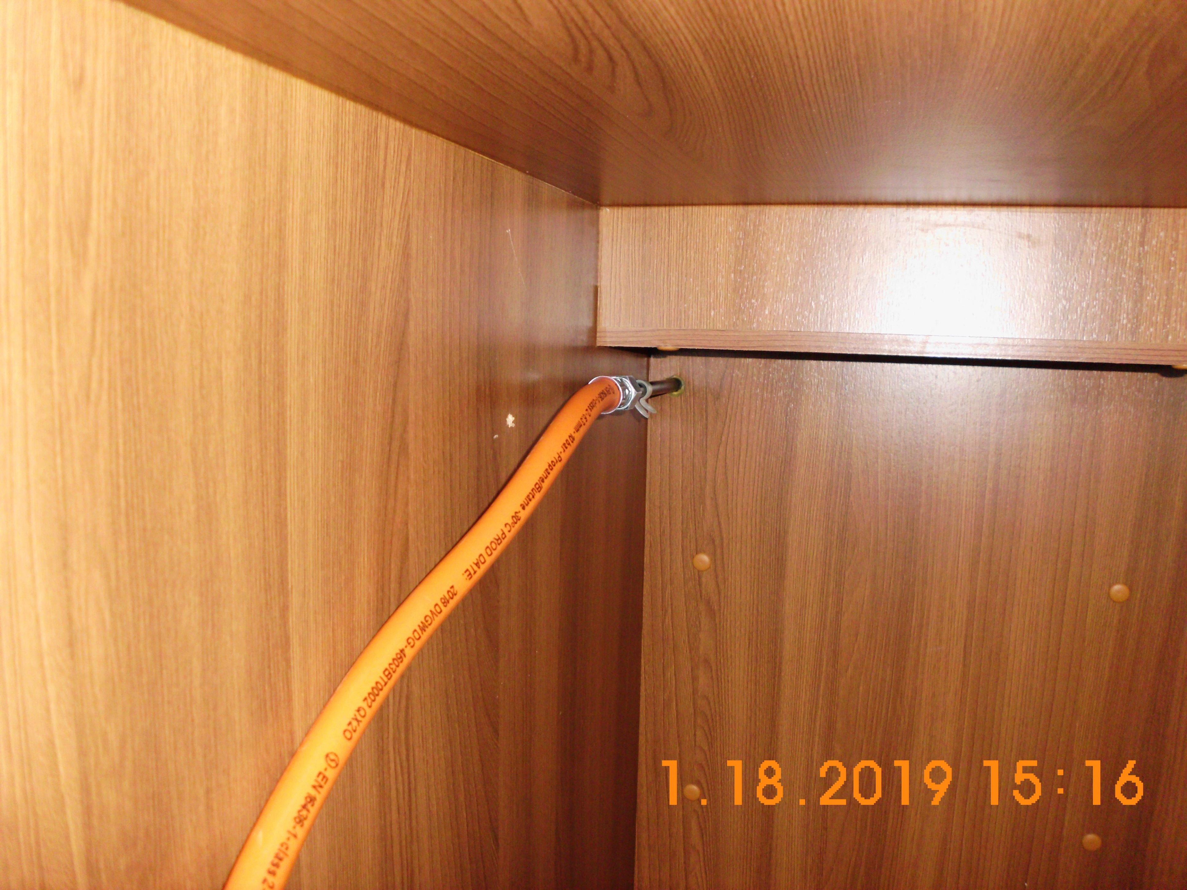

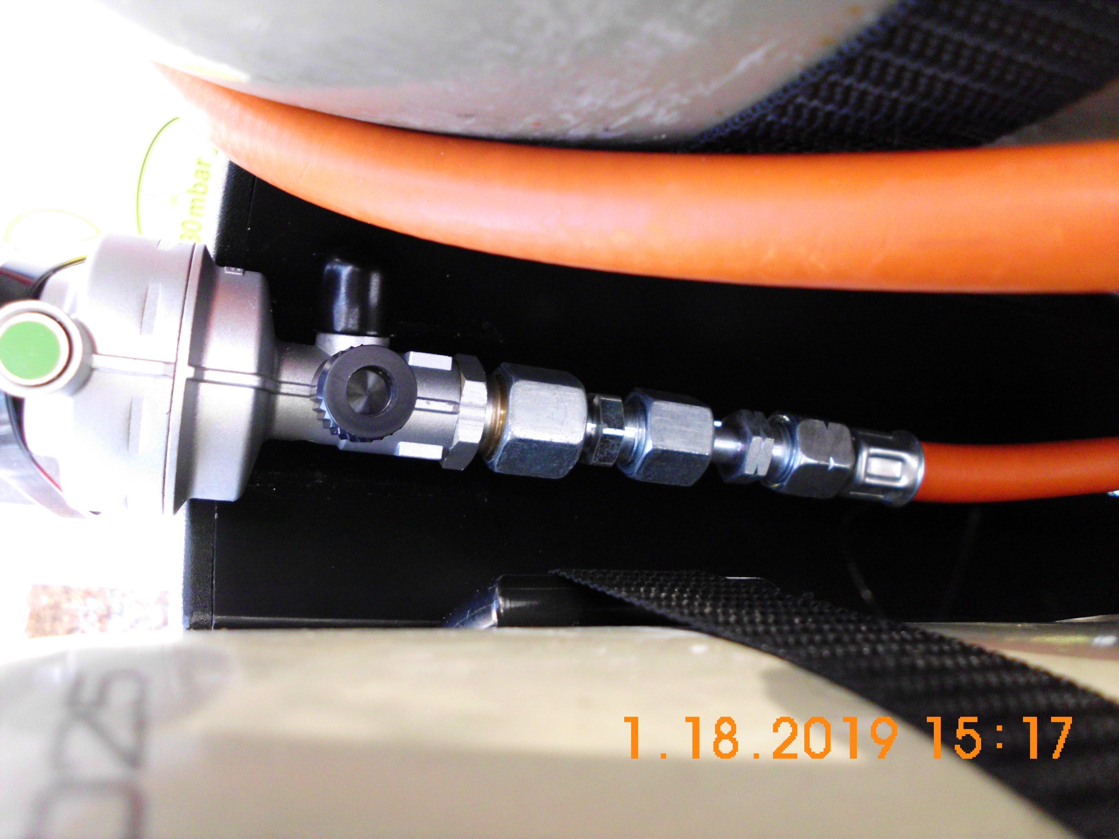

  • Hallo Elke und Oliver '
    Ein paar Bilder für euch.
    Gasfilter hab ich nicht einbauen lassen, da bei uns das Gas sehr sauber ist und wir kein Gas im Ausland kaufen werden.
    Eisex haben wir auch nicht, weil der Gaskasten quasi im Womöglich ist😲
  • Hallo Silke und Dietmar,
    danke für die Bilder. Sieht ja ordentlich eng aus.:)
    Demnach ist das Gasrohr nach unten gebogen worden und dann mit einem Schlauch verlängert worden.
    Ist das auch ein Hochdruckschlauch? Und warum ist dann doch wieder mit einem Rohr gearbeitet worden?
    Hätte man da nicht gleich nur einen Schlauch nehmen können?
    Das Ihr kein Eis-Ex habt, versteh ich. Aber Fernanzeige wäre ja doch ganz nett.:)
    Ich hatte mal bei einem Händler nachgefragt Zwecks Einbau und der hat mir gesagt, das er nur noch mit Filter Einbaut zwecks der Gewährleistung. Aber wenn ich das auf euren Bildern sehe, würden die ja eh nicht mehr rein passen.
    hinter dem Druckminderer braucht man kein Hochdruckschlauch mehr und die Anzeige im inneren brauche ich nicht da nach 3-4 kalten Tagen die erste Flasche leer wird und der Sensor automatisch umstellt, hat man es 7 Tage warm und kann ab den 5 Tag ja die erste
    Flasche wechseln, auch zusehen wenn die Anzeige auf rot ist😉

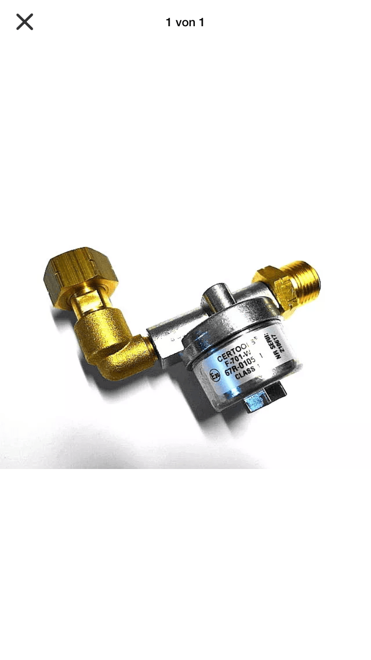

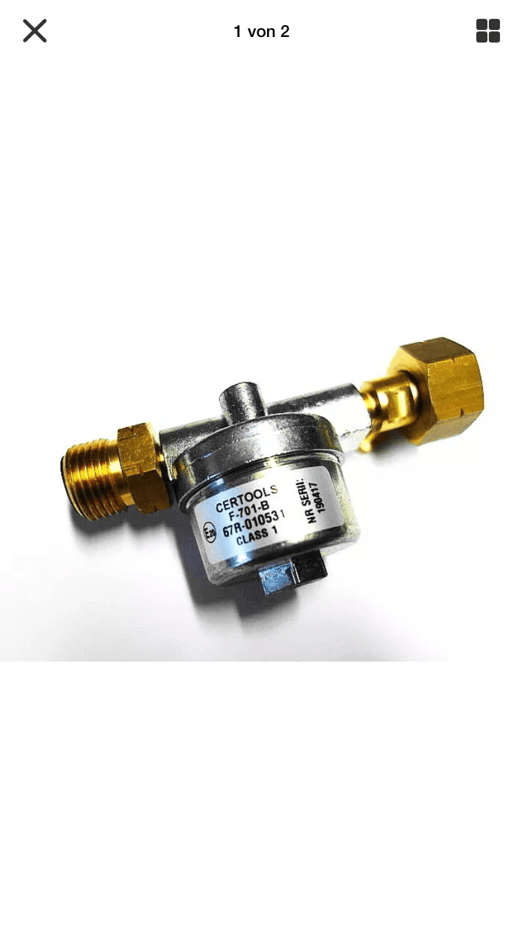

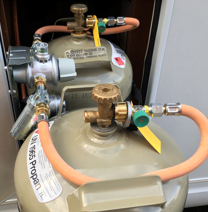

    das Thema Fernanzeige wurde gerade erst tiefgreifend diskutiert. Eine richtige Fernanzeige ist auch bei der Konstruktion einfach zu realisieren.
    Warum richtig?
    Weil die Truma Fernanzeige eigentlich keine ist. Diese gibt Dir anhand grüner oder roter Leuchte nur an, aus welcher Flasche gerade entnommen wird .
    Die Sache mit dem EisEx ist nicht so einfach zu beantworten. Habe die früher nicht verbaut gehabt, nach einem kalten Winter dann nachgerüstet. Da wollte ich bei minus 14Grad das Wohnmobil aus dem Winterschlaf wecken. Heizung lief 5min und dann war die DuoControl eingefroren.
    Die TRUMA Filter sind da schwer zu realisieren, aber es gibt kleinere und weitaus günstigere Filter (Beispiele im Anhang). Die passen definitiv auch bei diesen engen Platzverhältnissen.

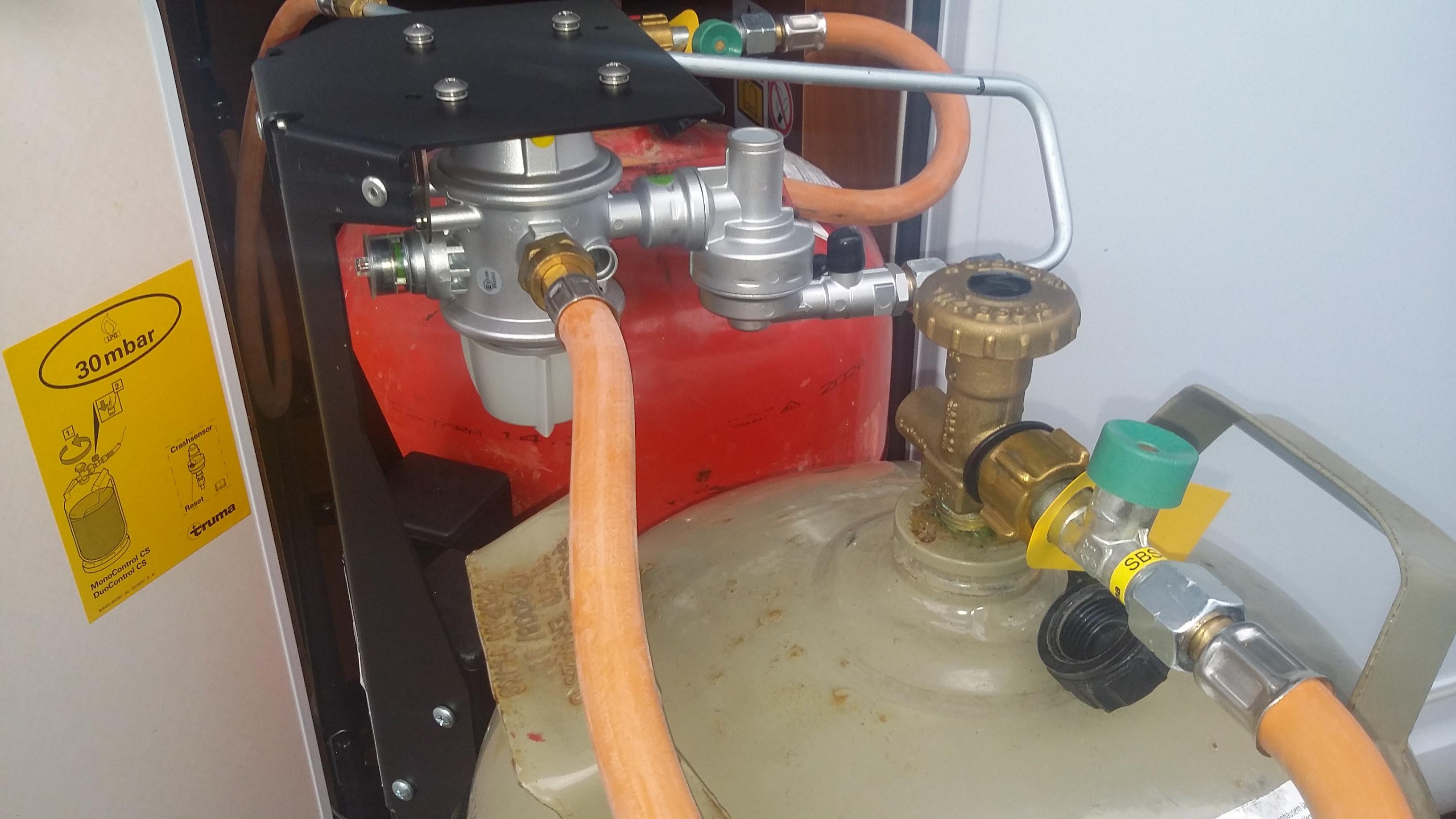

    Ich habe die gleiche Duo Control CS in meinem Wohnmobil aber mit Truma Filter und es hat auch noch platz zum Flaschen wechseln.
    Die Firma Hofstetter hat es mir eingebaut in Sulzemoos und noch zu einem guten Preis.Mein Fahrzeug ist ein Optima HGQ.Kann Dir jetzt leider keine Bilder zukommen lassen komme erst ende März wieder zurück.

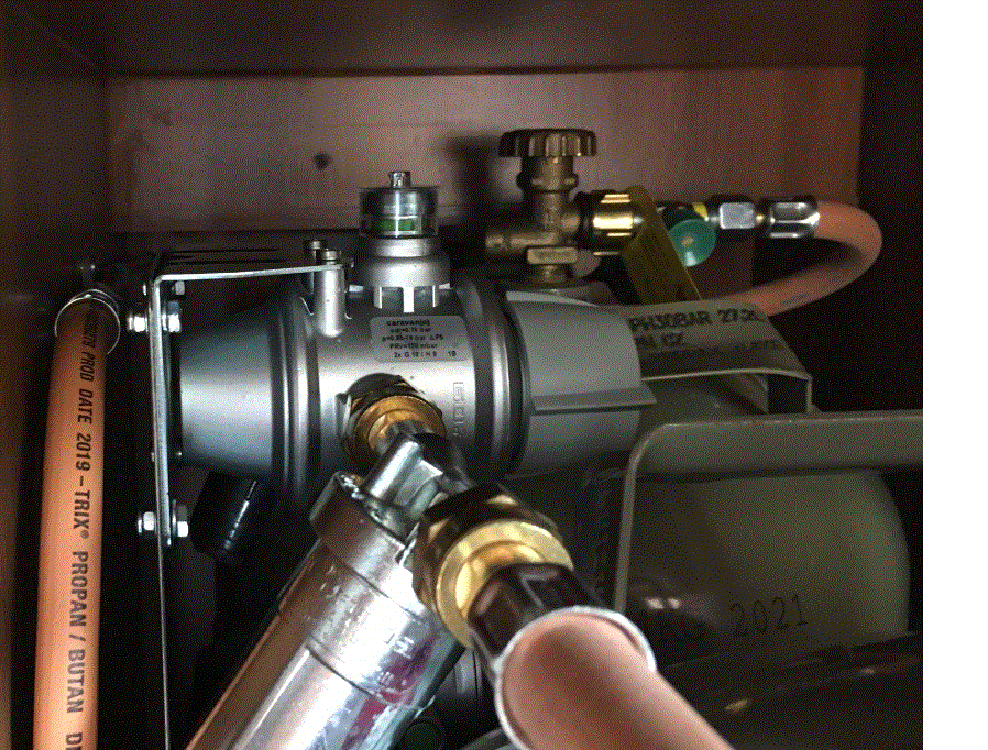

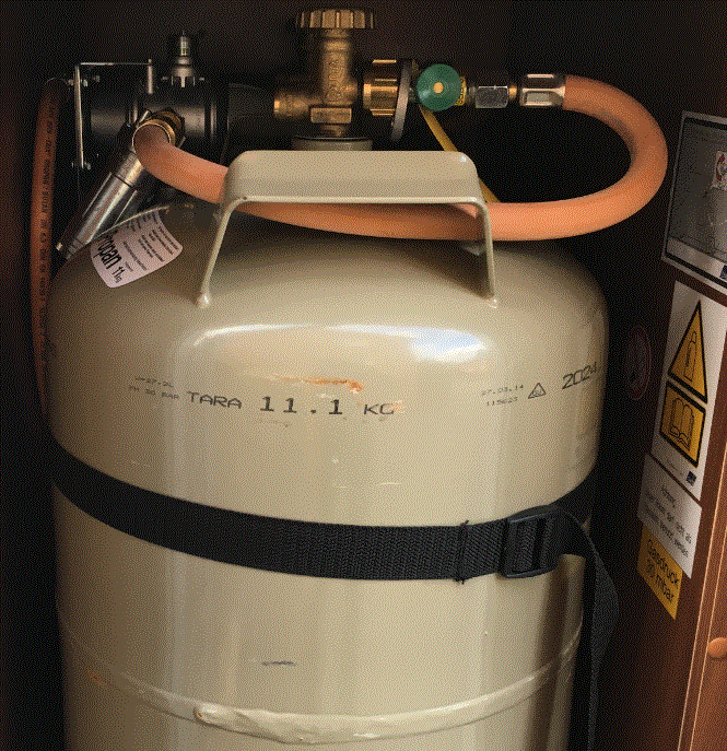

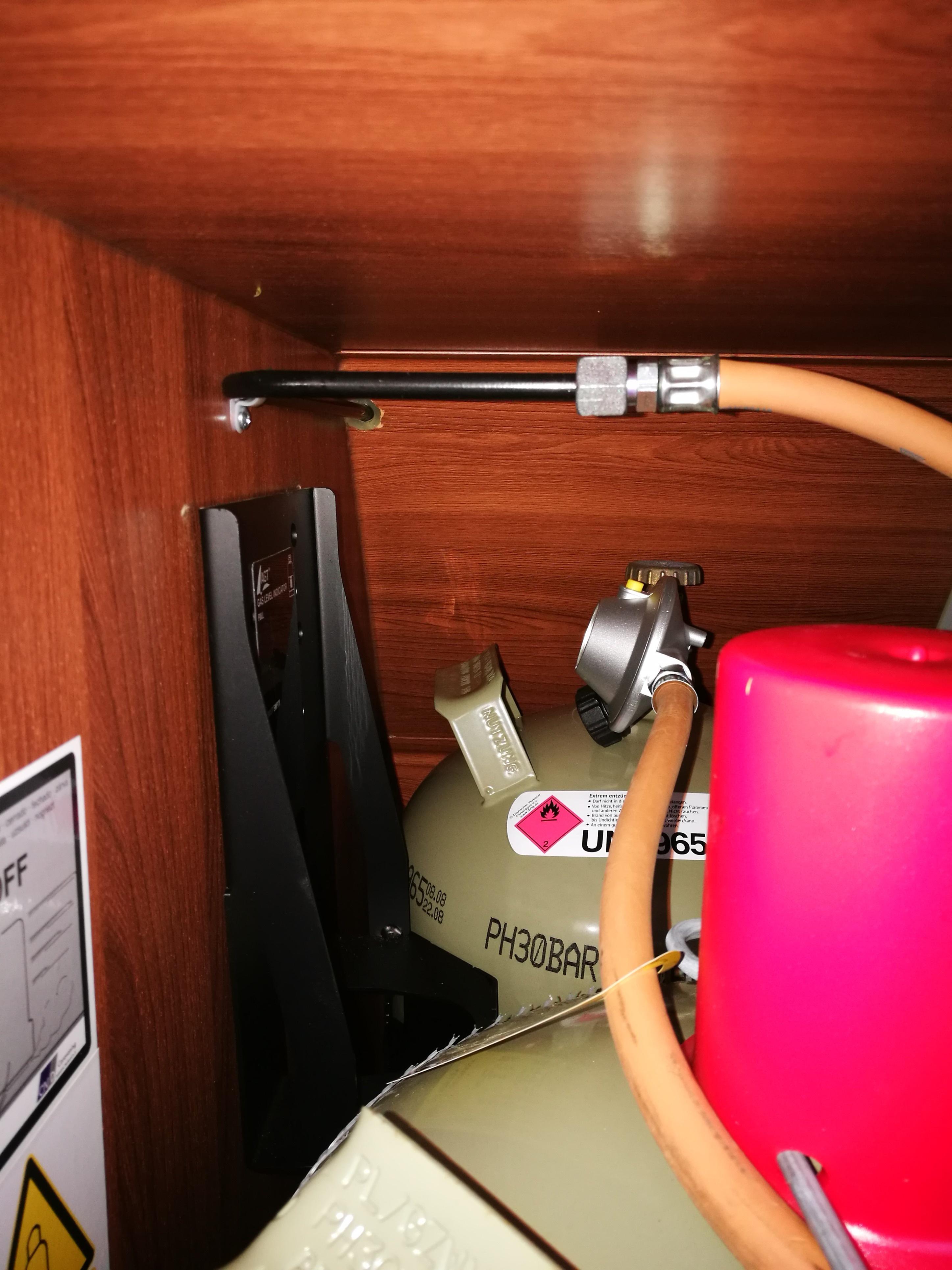

  • Hi Elke und Oliver,
    sehe zu schnellstmöglich die Bilder zu liefern. Einen längeren
    Mitteldruckschlauch ( 1m ) habe ich auch verbaut. Das vorhandene
    Gasrohr, welches gebogen war habe ich mit einem Mini-Rohrschneider
    ca. 10cm gekürzt. Beim vertikalen Einbau muss kein Rohr wie bei Dietmar und Silke verwendet werden. Ich beeile mich mit den Fotos.
    Gruss
    Michael
  • Hallo an alle,
    wenn ich das richtig verstehe, kann ich also mit einem "normalen" Schlauch vom Gasrohr an die Duo Control.
    Würde die Sache natürlich wesentlich erleichtern. Bei mir geht das Gasrohr oben an der Decke vom Gaskasten lang. So ungefähr bis zur Mitte.
    Filter bin ich mir nicht sicher, ob ich die tatsächlich mit einbauen werde. Haben eigentlich im Moment nicht vor im Ausland Flaschen zu kaufen. Aber die kann man ja dann problemlos nachrüsten wenn sich unsere Bedürfnisse ändern.
    Das mit der neuen Duo Control hab ich auch schon gesehen. Liegt aber preislich ein ganzes Stück über der bisherigen, ca. 30-40 Euro mehr. Und das rechtfertigen die paar Gramm Gewichtsreduzierung nicht wirklich, meiner Meinung nach.

    FRODO: Danke für deine Erläuterung und die Bilder

  • Hallo Michael,
    als kleinen Hinweis, die Flaschenventile sollten tiefer liegen als die Duo-Control. Du hast ja noch Spielraum nach oben.
  • Hallo Ulf,
    danke für den Hinweis, aber es klappt auch auf der gleichen Höhe von
    Regler und Gasflaschenventil.
    Michael
  • Hallo Michael,
    klappen tut das in jeder Höhe, fragt sich nur wie lange. Aber es ist ja deine Duo-Control. B)
