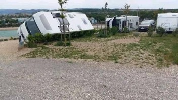

    Hab in den letzten 30 Jahren so manchen Sturm und sogar einen Orkan überstanden. Sicherlich hat man manchmal das Gefühl, das Womo müsste gleich umfallen. Aber da gehört schon viel dazu. Denn es ist ein riesiger Unterschied, ob das aus den Federn gehoben wird, oder tatsächlich der Punkt kommt, wo auch die Reifen den Kontakt zum Boden verlieren.
    Ich habe in Le Gurp / Südfrankreich mal einen umgekippten Wohnwagen gesehen. Aber die sind dann doch einiges leichter und auch kopflastiger. Das Wohnmobil-Fahrgestell und die meisten Aufbauten bzw auch die meiste Last (Zuladung) liegen ja sehr weit unter der Höhenmitte.

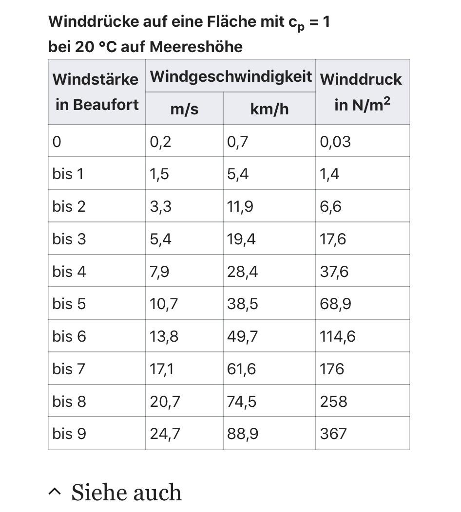

  • Hallo Hellmann,
    schau mal auf diese Tabelle.
    Das ist aus einer Tabelle zu Windstärken in Beaufort, welche im Bauwesen genutzt wird. Sollte daher stimmen.
