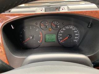

    Etwas aber stört mich schon immer. Wenn es draußen hell ist, oder die Sonne tief steht und blendend durch die Frontscheibe scheint, sieht man nichts auf dem Tacho, selbst wenn man das Licht einschaltet und die Tachobeleuchtung eingeschaltet ist. Das ist nur ein schwarzes Loch. Wenn man dann noch eine Sonnenbrille aufhat ist ganz duster. Und Post aus dem Ausland wegen Geschwindigkeitsübertretung ist mir zu teuer ...

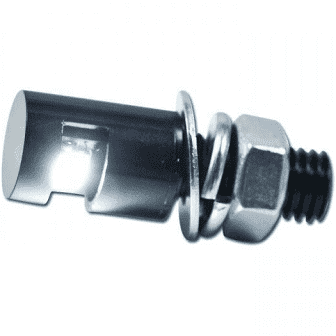

    Also habe ich mir etwas einfallen lassen und werde in Folge vom Einbau berichten. Die Investition ist unter 10 € aber ich erhoffe mir einen Sicherheitsgewinn. Nur soviel vorab: Motorradkennzeichen Beleuchtung Mini .... Na ich bin gespannt. Teile sind bestellt.

  • Ich werde die beiden LED Leuchten vor die Scheibe setzen, habe schon mit LED Lampe versucht ob es sich spiegelt, war nix zu sehen. Bilder folgen vom Einbau.

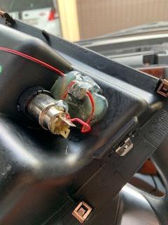

  • So eingebaut. Bilder sagen mehr als Worte .... Alltagstest folgt
    Sieht etwas ungewöhnlich aus, aber ich habe zur Sicherheit den Schalter mit Heißkleber zugeträufelt. Den Strom nahm ich einfach von der 12V Dose. Da ich nicht in den bestehenden Kabelbaum eingreifen wollte, habe ich zu der Lösung gegriffen. Ansonsten liebe ich Schrumpfschlauch, damit habe ich gute Erfahrungen gemacht.

  • Hallo Christian,
    das sieht nicht nur gut aus, sondern man sieht ja sogar deutlich mehr. Super Lösung B)

    Mich nervt diese Tachokrücke auch.
    Vor allem das kleine Display ist fast nie zu erkennen.
    Ich habe es mit einem LED-Strip unten hinter Tachoscheibe versucht.
    Reicht auch nicht.:(
