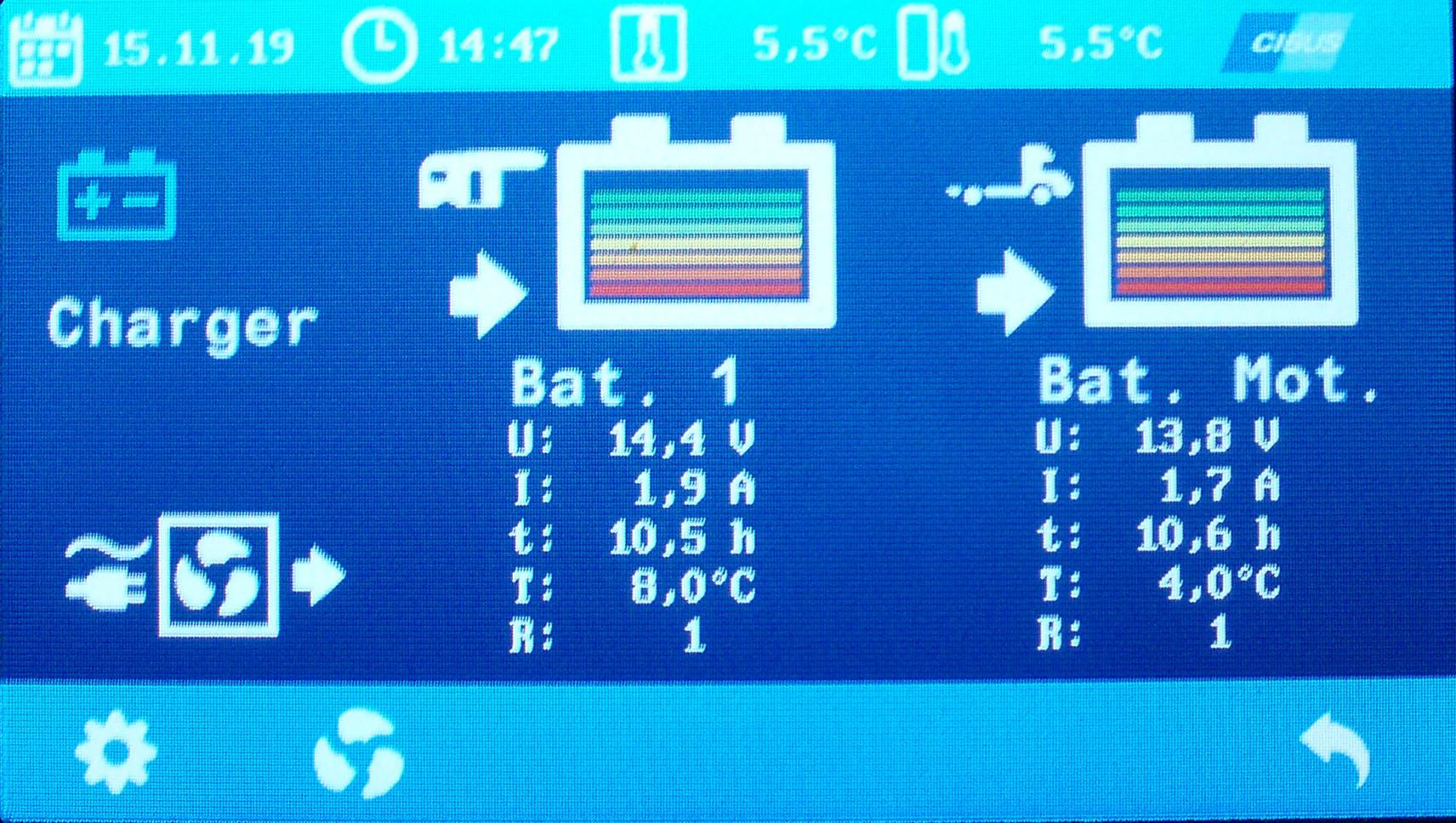

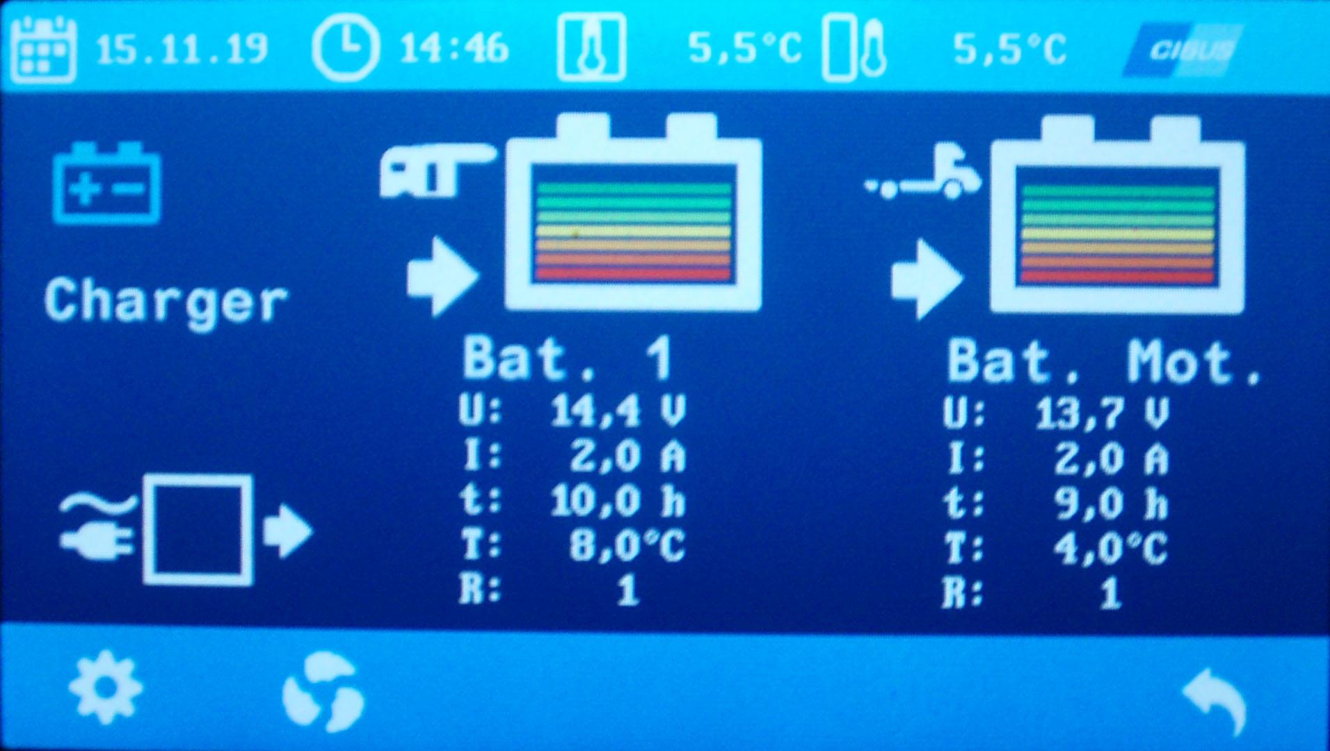

TFT Bedienpanel
  • Hallo Olaf
    Ja das Womo hängt gerade am 230V Strom.
    Das zeichen heisst dass mein Lüfter an ist und ist auch Hörbar.
    Anne und Heiner ;)
  • Moin Olaf,
    beim Optima kann man am Bedienteil wählen ob mit oder ohne Lüfter aufgeladen werden soll. Das hat seinen Grund. Der Lüfter ist sehr laut.
    Das Symbol zeigt ob der Lüfter vorgewählt ist oder nicht.
    Ob der Lüfter sich zuschaltet oder nicht übernimmt die Automatik. Wie gesagt kann sehr störend sein und deshalb eine feine Sache, dass man den Lüfter ausschalten kann.
    Gruß Schorsch

  • Hallo Anne und Heiner
    Unten, das 2. Symbol von links soll einen Lüfter sein.
    Mit der Taste darunter komme ich bei mir in die nächste Ebene wo ich den Lüfter ausschalte wenn er mir zu laut ist. Es fließt dann ein geringerer Ladestrom.

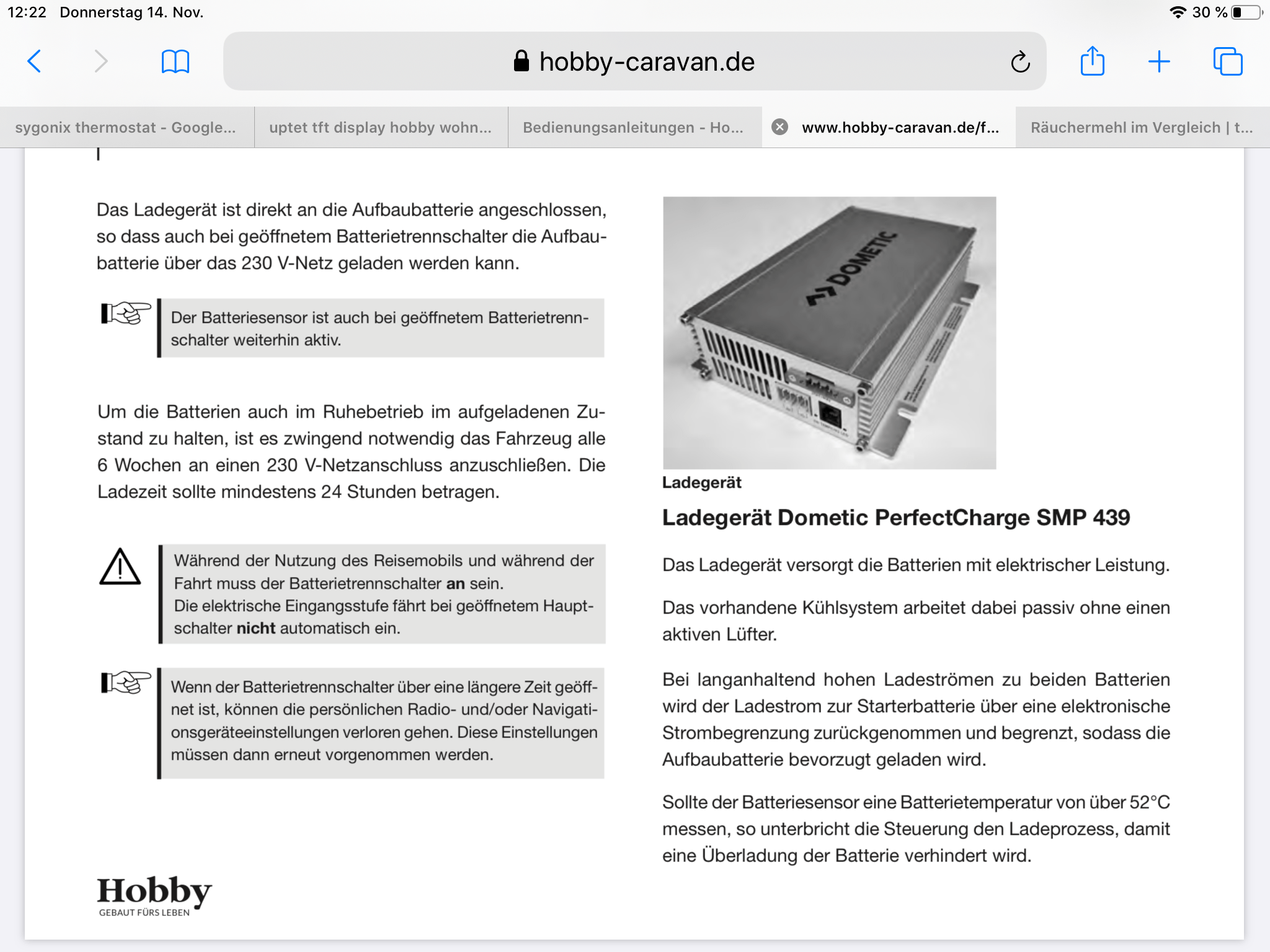

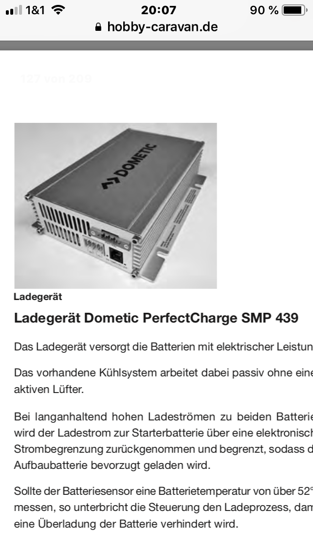

  • Hallo Günter
    Ja das Stimmt aber den Lüfter ausschalten das mach ich nicht denn es kann beim laden der Batterie auch zur schätigung der Batterie kommen wenn das Ladegerät zu warm wird.Oder sehe ich das falsch ,Hobby sagt der Lüfter muss mit laufen.
    Anne und Heiner ;)
    ...und da hat HOBBY recht!
    Bei ausgeschaltetem Lüfter lädt das Ladegerät zwar nur mit verminderter Leistung, aber trotzdem kann es zu einer Erwärmung der Bauteile kommen, die über das hinausgehen, was diese vertragen. Die Folge sind dann "aufgerauchte" ICs...
    Ergänzung:
    In jedem Fall aber, altern die Elektronikbausteine bei höheren Temperaturen wesentlich schneller, und das Gerät fällt irgendwann aus
    Man könnte nun herleiten, dass die mangelnde Kühlung des Ladegerätes zu einer Fehlfunktion der Spannungsregelung führt und die Überspannung dann am Ende auch den Akku beschädigt, aber über diese Brücke würde ich nicht ohne unterstützende Fakten gehen wollen. Vorher segnet das Ladegerät wahrscheinlich das Zeitliche und die Ladespannung ist "0".

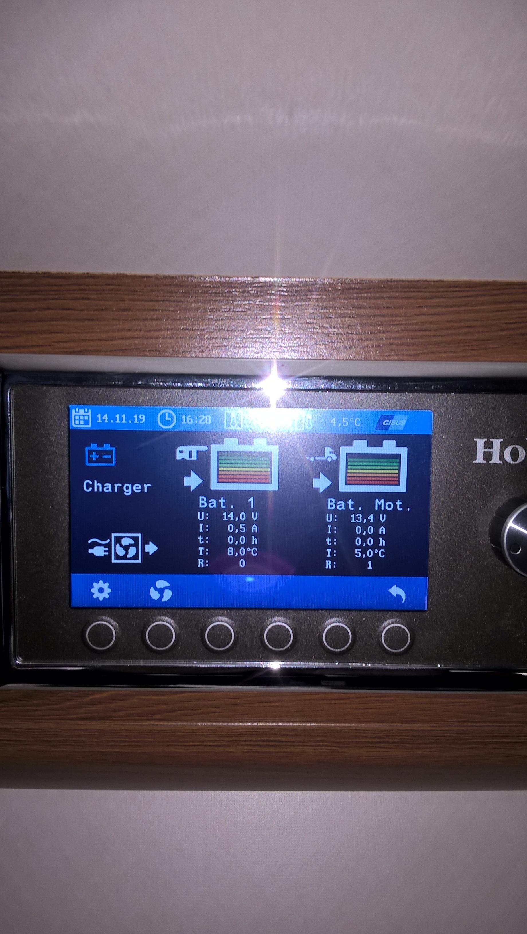

  • Hallo
    War beim Händler der hat das Ladegerät und die Batterie getauscht,aber ich habe immer noch das selbe Problem.
    Das Display flackert immer noch link
    Externer Inhalt youtu.be
    Gruß Thomas
    Hallo
    Habe mit Hobby über das Problem gesprochen, sie meinen es Beeinträchtigt nicht das laden der Batterie
    Und würde auch kein Schaden nehmen
    Gruß Thomas

  • Der Fehler ist schon komisch, die Aussage von Hobby aber auch!
    Der Optima, zumindest mein Modelljahr 2018, hat gar kein Schaltnetzteil bzw. ist mir nicht bekannt.
    Das 12 V Netz und die Batterieladung wird ausschließlich vom Ladegerät (bis max 25 Ah) übernommen, bei uns das CA 360 von Dometic.
    Erst wenn der Verbrauch mehr als 25 Ah beträgt, wird zusätzlich aus der Batterie Kapazität entnommen.
    Bei Überhitzung bzw. wenn der Lüfter ausgeschaltet ist, auch schon früher.
    Nach meiner Einschätzung kommen nur drei Bauteile infrage die für das flackern ursächlich sind.
    1.) das Ladegerät (wurde schon getauscht)
    2.) das Motherboard, Schalteinheit unterm Beifahrersitz
    3.) das TFT Paneele, das gleichzeitig auch der Controller aller can-bus Anschlüsse ist.
    ( Reset: Stromunterbrechung inklusive Batterie, 3V Knopfzelle, für mindestens 5 Minuten, wäre mal ein Versuch)
    LG Teo
