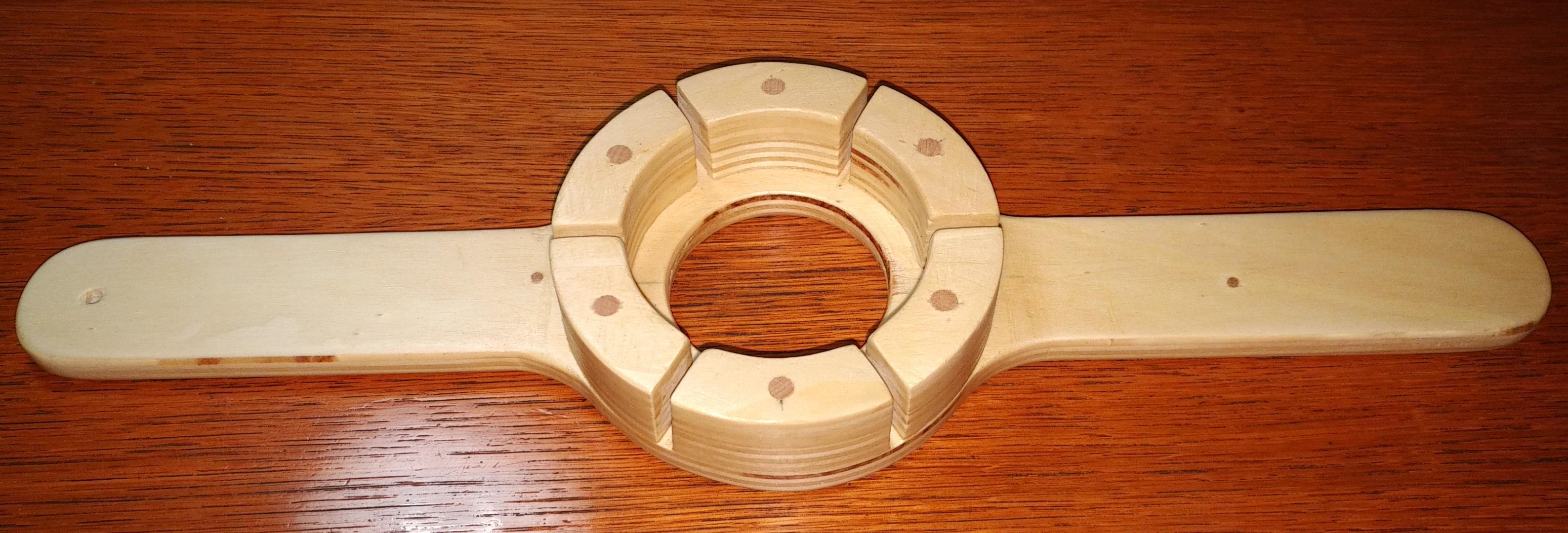

  • Hallo, ich habe mir dafür ein Werkzeug gebastelt, mit dem sich der Deckel ohne Verstümmelungen oder Macken im Deckel problemlos öffnen lässt:
