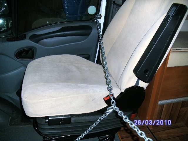

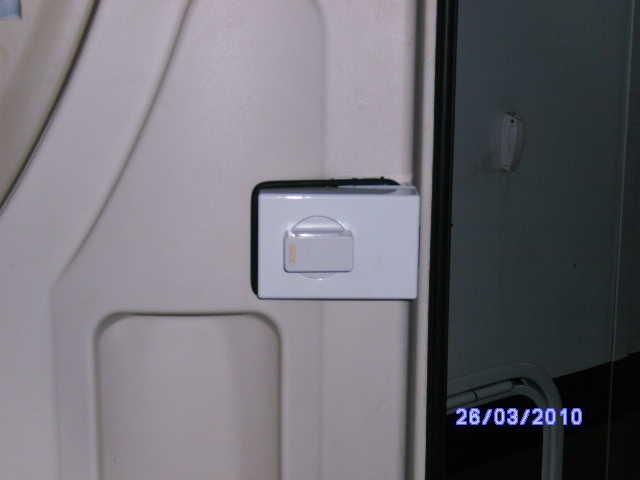

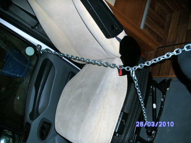

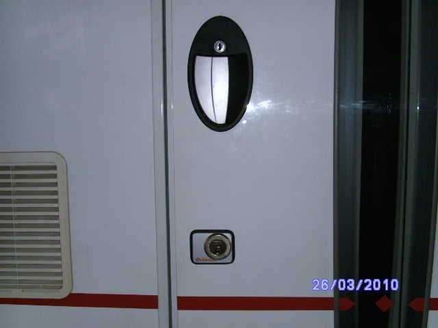

    das Thema wird in allen Foren immer wieder kontrovers diskutiert. Ich gehöre zu der Fraktion, die ihr WoMo gut gesichert haben und damit glauben, dass der Einbrecher sich lieber einfachere Opfer sucht - also Abschreckung! Meine Aufbautür und vier Klappen sind mit Abus-Zusatzschlösser so gesichert, dass ein Eindringen nur mit erheblichem Aufwand möglich ist. Die Türen im Fahrerhaus sind gut sichtbar mit einer massiven Kette gesichert. Die serienmäßigen Schlösser sind für Fahrzeuge in unserer Preisklasse als lächerlich zu bezeichnen. Ein größerer Schraubendreher und das war´s. Auch die Türen im Fahrerhaus sind für Eingeweihte kein großes Problem. Eine Alarmanlage nützt Dir wenig, wenn Dein WoMo in einer Großstadt aufgebrochen wird - da dreht sich in der heutigen Zeit keiner mehr um. Auch eine Info aufs Handy bringt wenig, wenn Du nicht in der Nähe bist.

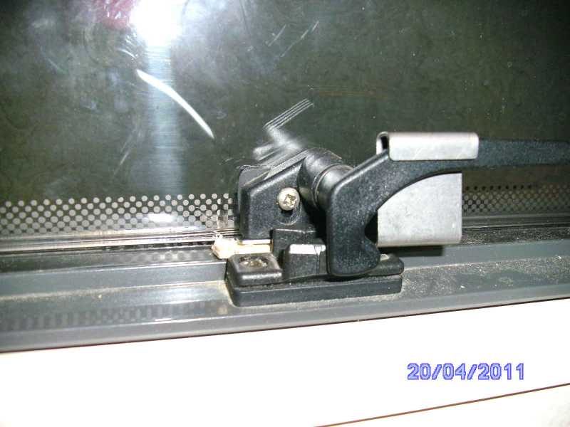

    heute sind die Riegelverschlüsse für die Fenster bei mir eingetroffen. Da meine Sphinx bis Ende der Woche in der Werkstatt steht, kann ich sie noch nicht ausprobieren. Aber unter http://www.camping-fenstersicherung.de kann man sich dazu die Bilder anschauen.

    eine pfiffige Idee. Aber reicht es, das Hochstellen der Riegel zu verhindern?
    Mit Kuhfuß reisst man die Scharniere doch raus, oder sehe ich das falsch?
    Mal sehen, was Frank dazu sagt, wenn die Riegel drin sind.

    die Kontaktadresse ist Camping.Fenstersicherung@web.de. Ich habe bei ebay für 6 Fensterriegel rechts und 3 Riegel links 29 € bezahlt. Ich war nahe dran bei der Firma Oehlmühle für ca. 1000 € die Fenster zu sichern, also dies ist dagegen nichts, wenn es die Erwartungen erfüllt.
    Zum Kuhfuß: Einbrecher in Wohnmobile wollen immer schnell reinkommen und möglichst schnell wieder aus dem Fahrzeug verschwinden und das ohne Aufsehen. Das heißt für mich, meine Sicherung muss verhindern, dass ein Einbrecher es schafft in weniger als fünf Minuten und ohne Aufsehen/Krach ins WoMo zu kommen. Da glaube ich, habe ich mein Fahrzeug gut gesichert. Mit einem Kuhfuß ein Fenster rauszuwuchten und dann noch einzusteigen, ist eine größere Aktion. Aber darüber zu diskutieren, finde ich legitim.

    wie schon gesagt ist meine Sphinx zur Zeit in der Werkstatt. Die Riegel unterscheiden sich durch ein Rechteck, dass einmal nach links zeigt und einmal nach rechts. Nach dem Bild auf der Homepage könnten die Riegel bei mir passen, ganz sicher bin ich mir aber natürlich auch nicht. Aber die Idee ist grundsätzlich gut, falls sie nicht passen, werde ich mir Ähnliches für meine Fenster anfertigen lassen.

    die Riegel bestehen aus stabilem Stahlblech. Ich gehe davon aus, dass sie nicht rostend sind!
    Frank
    so nun ist meine Sphinx nach einigen Wochen Werkstatt endlich wieder zu Hause und ich konnte gestern die Fenstersicherung ausprobieren.
    Die Fenstersicherungsriegel sind sehr gut und passen an meinen Fenstern. Ich werde die noch fehlenden sofort nachkaufen. Für meine Sphinx brauche ich 16 rechte und zwei linke. Damit ist das Öffnen der Fenster nur mit großem Aufwand und Gewalt möglich. Die Riegel sind von außen sichtbar. Trotzdem werde ich mir noch Aufkleber besorgen, damit sich die Diebe nicht unnötige Arbeit machen und sich leichtere Opfer suchen.
