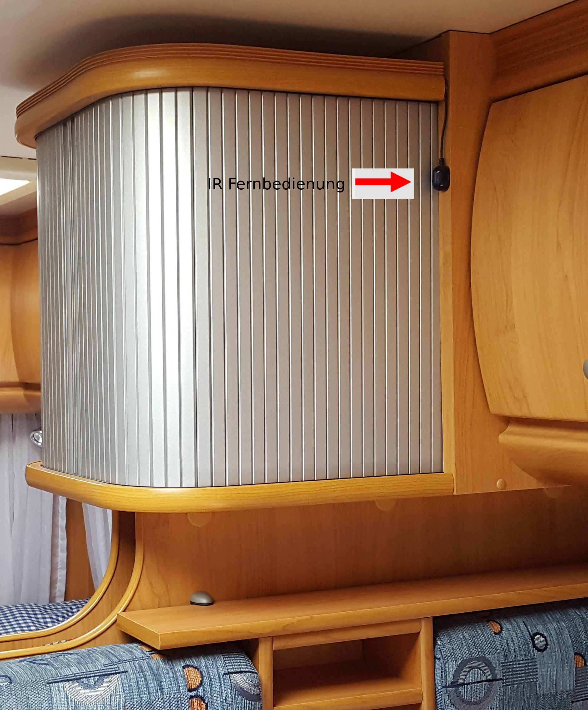

    Es ist eine Mobisat von Kathrein verbaut inkl. autom. Ausrichtung. In einem Schrank ist an der Rückwand ein "schwarzer Kasten" angeschraubt, in dem 1. ein Stromkabel, 2. das Antennenkabel (Koax mit F-Stecker) stecken. Ferner sind ein HDMI-Kabel, ein Kabel mit Chich-Stecker und ein dünnes schwarzes Kabel mit einer Art "IR-Empfänger" (das Ding kann rot und grün leuchten, soweit bin ich schon :-)) am anderen Ende angeschlossen. Der Kasten hat einen fühlbaren Kippschalter an der Oberseite. Ein TV von Alphatronics (e-15 ewdd) ist auch vorhanden. Was benötige ich sonst noch um die Antenne zum Leben zu erwecken und das Ding in Betrieb zu nehmen? Das HDMI gehört in den TV, ist schon klar. Das Chinch-Kabel scheint ein Videoausgang zu sein, soweit auch klar. Fernbedienung für den TV ist auch vorhanden.
    Ich könnte mir vorstellen, dass da noch eine weitere Fernbedienung für diesen "schwarzen Kasten" fehlt, oder? Desweiteren wahrscheinlich ein Satreceiver, oder? Oder ist der Kasten ein Satreceiver, der gleichzeitig die Ausrichtung der Antenne steuert?

    ........ein dünnes schwarzes Kabel mit einer Art "IR-Empfänger" (das Ding kann rot und grün leuchten........ das ist für eine Fernbedienung
    ....... Oder ist der schwarze Kasten ein Satreceiver, der gleichzeitig die Ausrichtung der Antenne steuer.... so ist es bei mir und wohl auch bei dir

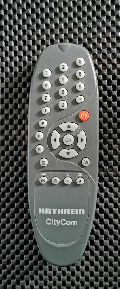

  • Hallo Bernd,
    hier mal das Foto von der Fernbedienung, die rote Taste ist zum Ein und Ausschalten, einmal drücken und der Receiver mit Antenne wird aktiviert, zweimal drücken und die Antenne fährt ein. Nach dem ausfahren der Antenne durch zweimaliges drücken, schalte ich dann nur noch am TV wieder aus.
    Ist ja schon eine ältere Fernbedienung, aber Hier scheint es noch eine zu geben. Ich habe den UFD 170 Satelliten Kombi Receiver, der mit der verlinkten Kathrein City Com Fernbedienung funktioniert, auch wenn der UFD 170 dort nicht aufgeführt wird.
    Hier noch ein Link zu den Kathrein Fernbedienungen, als PDF.
    So Bernd, wenn du jetzt auch den UFD 170 Kombi Receiver hast, sollte dir die Info etwas weiterhelfen, ansonste bei Kathrein anrufen.
    Die beiden Bilder sind von meiner Fernbedienung und Beschreibungsbeilage (Montageanleitung)
    Martin ;)

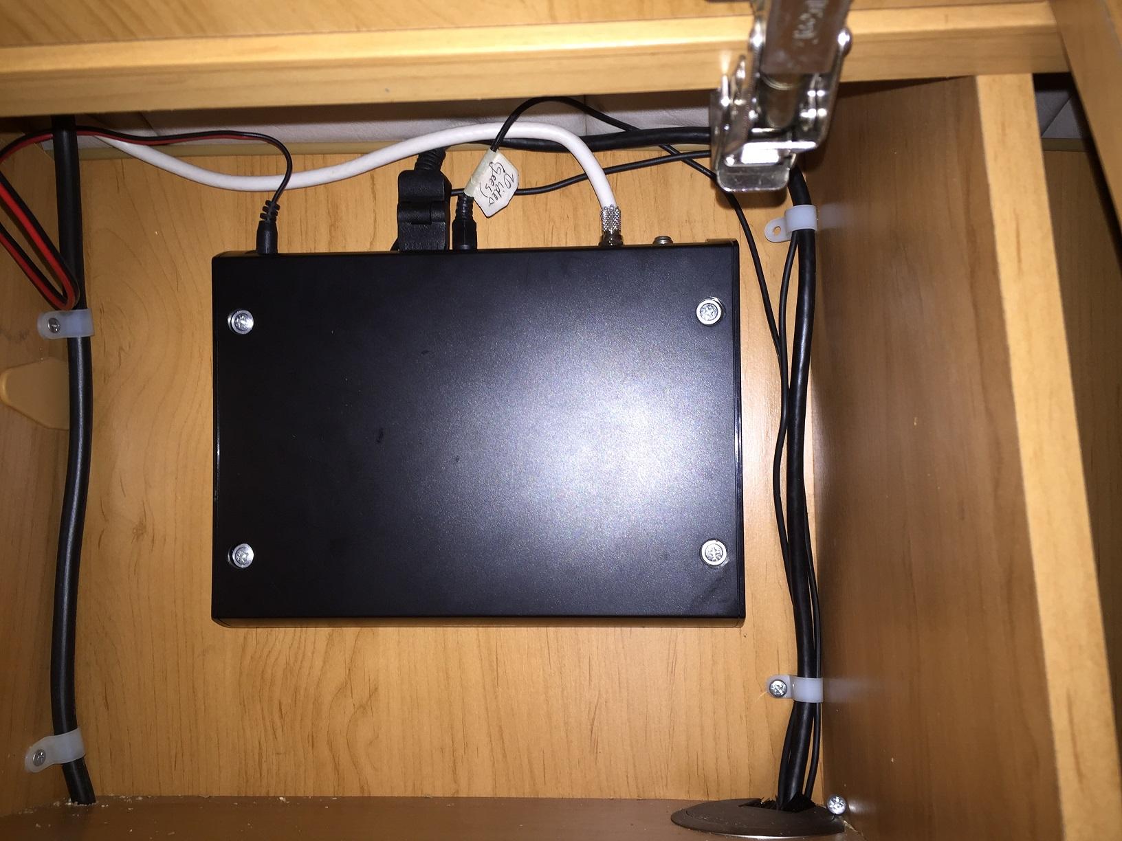

  • Guten Morgen!
    So, ich habe am WE mal ein paar Bilder von diesem Receiver gemacht. Es ist ein UFS 940sw von Kathrein...
    Dann werde ich mich mal mit Martins Liste auf die Suche nach einer Fernbedienung machen... (danke Martin)
    Gruß,
    Bernd
  • Hallo Bernd,
    wenn der Receifer wie auf dem 2. Bild zu sehen mit den Lüftungsöffnungen zur Wand eingebaut ist, dann kann das nicht gut sein
