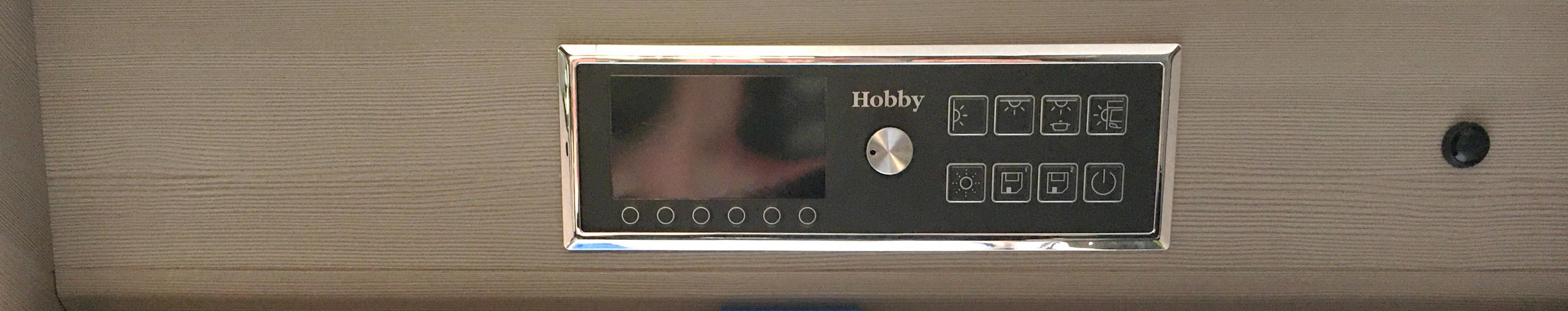

    Bin ja gerade beim umrüsten auf LiFePo Batterie und suche einen Platz für den Batterie - Computer und die Solar- Fernanzeige.
    Hatte an den Platz über der Tür gedacht wo schon der Hobby Computer sitzt. Bin mir aber nicht sicher wie die Holzabdeckung raus geht.
    Wollte dann den Hobby- Computer raus nehmen dabei ist mir dann der Plastikrahmen gesprungen. ( Ich hoffe den bekommt man einzeln )

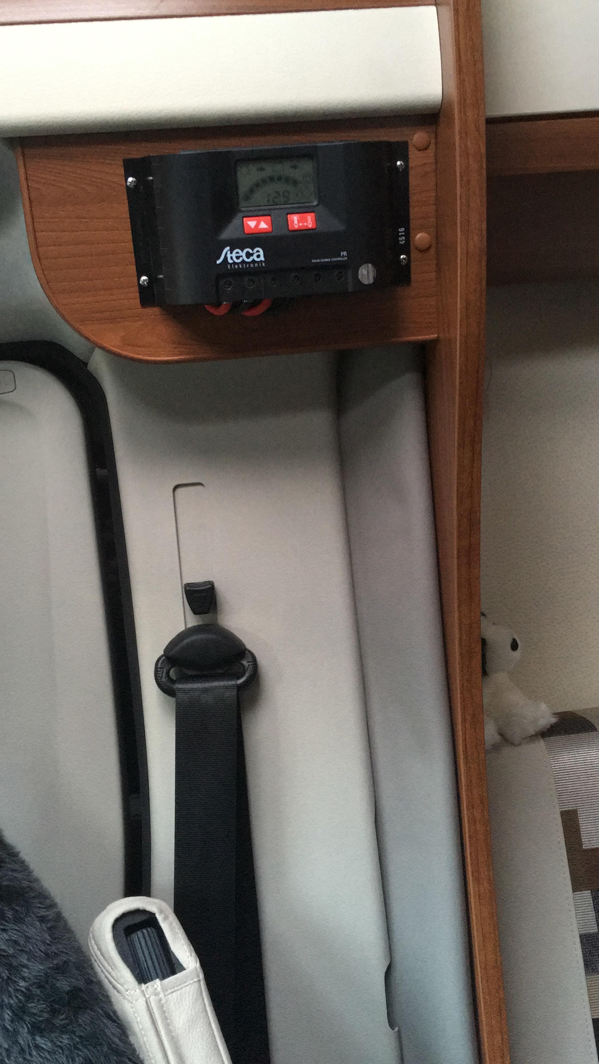

  • Hallo Walter.
    Ich weiß zwar nicht genau, was du da anbringen möchtest,
    aber als Platz für unsere Solaranzeige habe ich die Stelle an der Beifahrerseite bei unserem Womo gefunden.
    Ist von hinten hohl und ich konnte dort die Leitungen durchziehen.
    Die Leitungen gehen dann in der Plastikverkleidung runter zur Batterie.
    Viel kannst du dies als Tipp nehmen.
    Conny und Werner

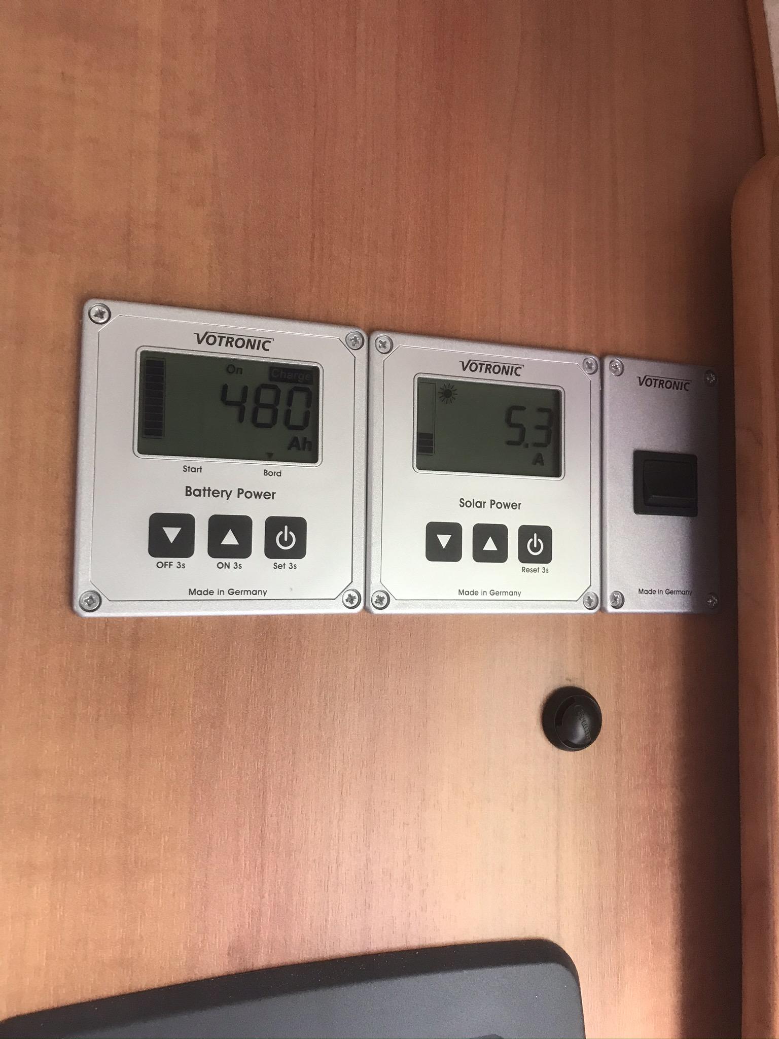

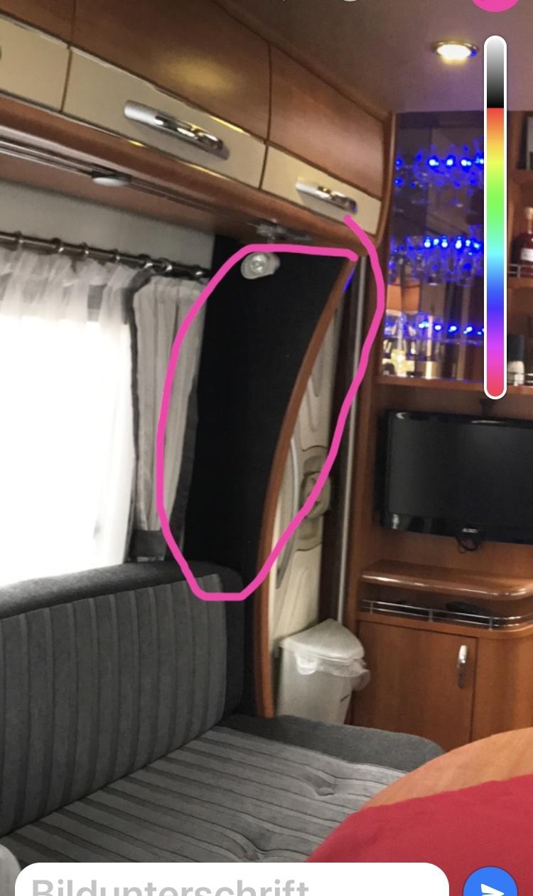

    wenn man den Solarregler im Staukasten unterbringt und nur den Batteriecomputer neben der Tür einbaut, dann geht das aber auch etwas eleganter.
    Die Stoffverkleidung an dem Brett lösen (Sitzplatz/Sitzbank Beifahrerseite). Die Stoffverkleidung gibt es in fast allen Modellen.
    Darunter ist ein Kabelkanal, in dem man die Leitungen gut nach oben führen kann. Die Kabel können so von hinten an die Anzeigen geführt werden.
    Sieht dann im Eingang so aus:
  • Danke für Eure guten Tipp´s zum einbau des Batterie - Computers. Gadacht hatte ich an die Abdeckung über der Eingangstür wo schon
    Hobby das Anzeigegerät verbaut hat.Wahrscheinlich bekommt man das Teil auch nicht raus.

  • Hallo Walter,
    die Anzeige ist entweder eingeklipst oder unter einem Rahmen befinden sich kleine Schrauben. Raus geht die mit Sicherheit irgendwie. Kann Dir leider nur nicht sagen, wie diese Anzeige befestigt ist.
    Selbst wenn ich das Foto stark vergrößere, kann ich nicht erkennen ob der Chromrahmen aufgesetzt ist.
    Ich würde mit einem breiten Spachtel mal versuchen unter den Rahmen zu kommen und vorsichtig Hebeln.
    Du willst bestimmt den Batteriecomputer daneben setzen, denn die alte Anzeige mit den Bedienungsknöpfen brauchst Du ja weiterhin.
    Wie bekommst Du die Kabel denn überhaupt dahin?
  • Hallo Walter,
    der Rahmen ist nur über die Anzeige geklipst. Vorsichtig mit Fingenagel
    oder Plastikteil abnehmen. Darunter sind Schrauben für das Display.
    Tausche dann auch gleich die Knopfzelle Typ CR 2032 wenn schon alles
    ausgebaut ist.

  • Hallo Walter,
    wenn du das Anzeigegerät raus hast, kannst du ja mit dem Endoskop oder Handy mal rein schauen um zu erkennen wie das Brett befestigt ist.
    Liebe Grüße aus Spanien
  • Hallo Walter
    Das Brett geht raus ist aber eine ziemliche Fummelei und mit viel Geduld und Fingerspitzengefühl machbar.
    Ich habe etwa eine gute Stunde für den Ausbau gebraucht nachdem ich erkannt habe wie das Brett festgemacht ist. Das Brett ist mit 2 Schrauben und eine Art Spangen an der Außenwand befestigt. Es war bei mir auch so stramm auf Passung eingebaut, dass ich um Schaden zu vermeiden, also Kratzer mit viel Seife an den Seiten gearbeitet habe. Hinter dem Brett liegt ein ganz schönes Kabelgewirre und Durcheinander.
    Ich habe nur den Messfühler der Heizung auf die andere Seite gelegt, damit er keine verfälschten Daten mehr von der doch recht warmen Kühlschrankwand bekommt. War schon fast eine Tagesaufgabe aber hat sich gelohnt. Die Heizung bekommt wieder richtige Daten.
    Den Rahmen vorsichtig abklippsen, ziemliche mickrige Plastik, ich glaube 4 oder 6 Schräubchen lösen und schon ist das Panel draußen.
    Und an den Tip von Michael denken vor dem Wiedereinbau gleich die Batterie mit wechseln.
    Gruß Andreas

  • Hallo Andreas.
    Danke für den Ausführlichen Bericht.
    Ich glaube das tue ich mir nicht an. Bei meinem Glück geht da bestimmt noch was zu Bruch, da werde ich auf einen anderen Platz ausweichen für den Batteriecomputer. Hab ja tolle Vorschläge bekommen.
    LG Walter.
