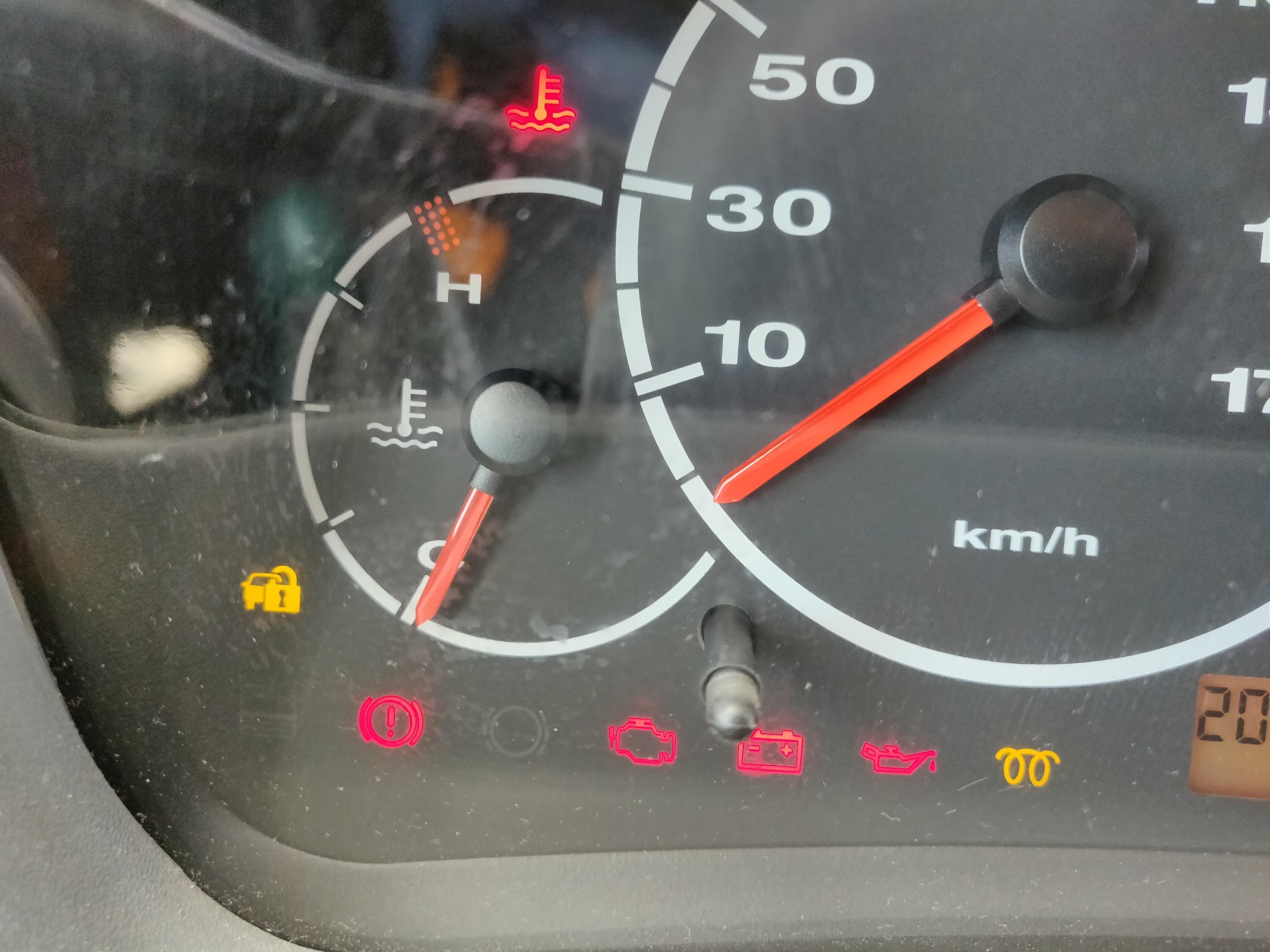

    Meine Wegfahrsperre (= FIAT CODE) leuchtet auf, wenn ich eine Fahrt unterbreche (z.B. zum Tanken) und dann neu starten möchte.

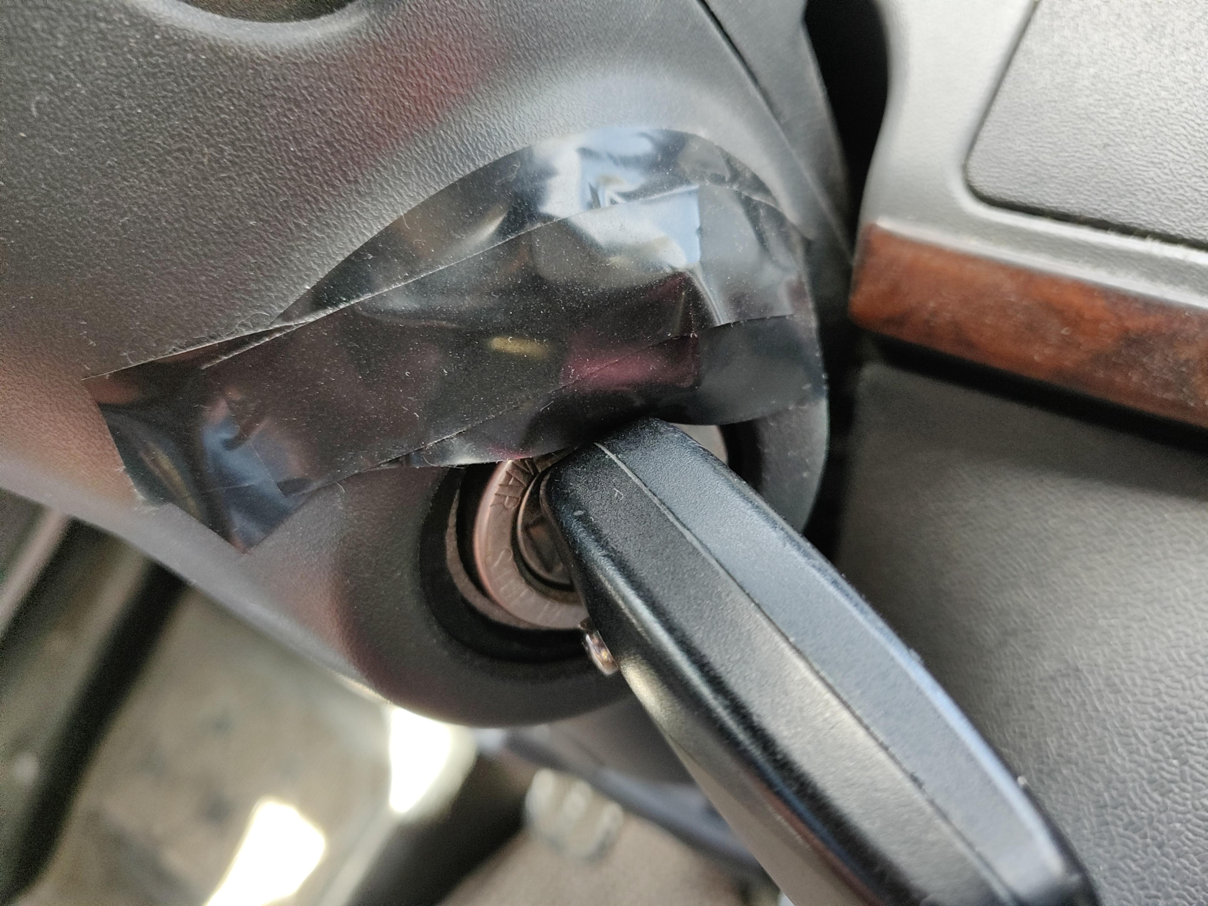

    Mein Vorgänger hat meiner Meinung nach jedoch die Wegfahrsperre überbrück, bzw. kurzgeschlossen (an dem Zündschloss ist ein Klebestreifen).

    ich kann mir irgendwie nicht vorstellen, dass Dein Vorgänger die Wegfahrsperre überbrückt hat.
    Wenn das so einfach wäre, hätten Diebe ein leichtes Spiel.
    Wenn die Meldung kommt, dann erkennt das Fahrzeug den Schlüssel nicht richtig.
    Ist da eventuell eine Batterie im Schlüssel, die gewechselt werden muss?

  • morgen Gerd,
    ich denke auch das es ehr an deinem schlüssel liegt. ...
    wir hatten um anfang 2000 auch ein auto in der familie mit problemen bei der wegfahrsperre, da war es günstiger die von der werksdtatt stillegen zu lassen als diese teil im schlüssel neu zu kaufen und zu programmieren. ....

    ich habe es jetzt zumindest in den Griff bekommen. Ich brauche meinen Anlasser nicht leer eiern. Wenn ich die Zündung anmache und das Symbol der Wegfahrsperre bleibt an, nützt es nichts, wenn ich den Anlasser betätige.
