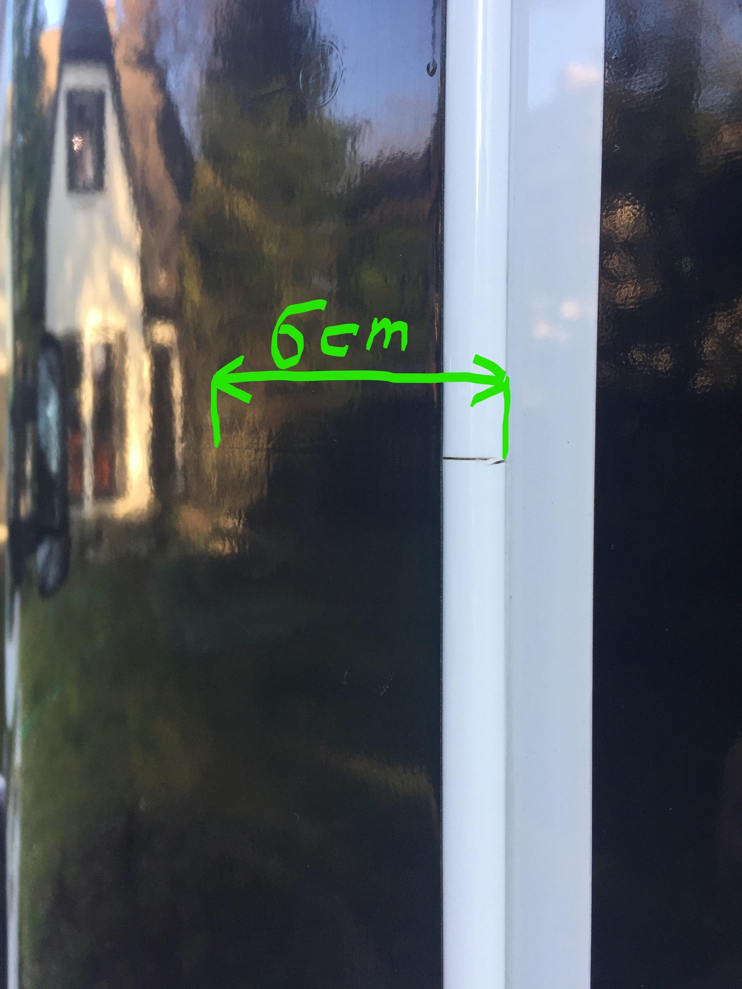

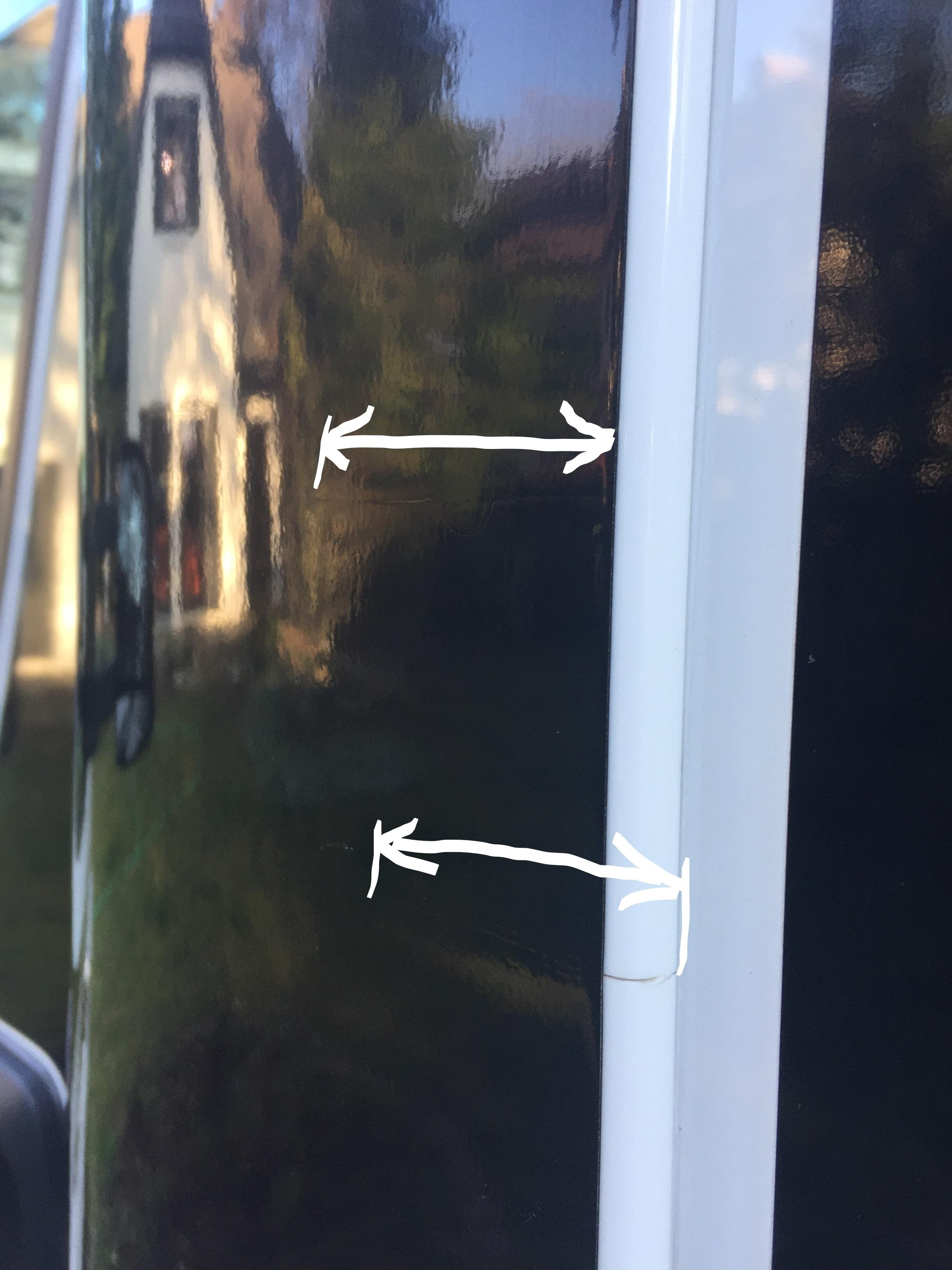

Risse in der Verkleidung der Aufbauverbreiterung
  • Hallo liebe Hobby-Freunde,
    leider sind wir z.Z. mit unseren Wohnmobilen alles andere als mobil.
    Solange wir aber dabei alle gesund sind und es auch bleiben, soll es mir recht sein.
    Jetzt haben sich an unserem Fahrzeug Risse am Aufbau gezeigt, die meiner Meinung nach nur durch Spannungen entstanden sind.
    Bedingt durch die Corona-Pandemie hat mein Händler (wie viele) geschlossen.
    Ich habe den Schaden dem Händler per Mail mitgeteilt. Wie lange die Beeinträchtigungen noch wirklich anhalten, weiß aber keiner und Garantie haben wir nur noch bis August 2020.
    Vielleicht hat jemand von Euch auch schon mal so ein Schadensbild gehabt und weiß mehr darüber.
    Liebe Grüße,
    Teo

  • Vielen Dank für Eure Hinweise.
    wie ich lesen konnte, hat der Händler den seitlichen Fender selbst ausgetauscht.
    Wenn mein Händler seine Werkstatt wieder öffnet und das gesellschaftliche Leben wieder anläuft, werde ich auch sofort bei Ihm auf der Matte stehen. Jetzt kann ich nichts weiter tun als den Schaden anzeigen und abwarten.
    LG Teo
