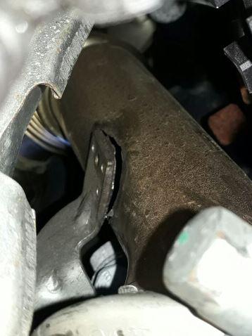

  • Moin Mario,
    zu 2 und 3: Die Inspektion ist zumindest fällig, ob überfällig wird sich herausstellen wenn du den Zündschlüssel umdrehst: Wartungssymbol leuchtet?
    Bei unserem wurde die Wartung bei 20.600 km gemacht, das Wartungssymbol leuchtete da noch nicht.
    Zu 4: Da muß es Post von FCA geben, das hat mit den Rückrufen zu tun.
    Du brauchst unbedingt die Post zu den Fiat-Rückrufen, damit die Fiat Werkstatt das abarbeiten kann. Bei uns wurde zunächst der Schaden vom Fiat Servicepartner fotografiert und von Fiat die Order eingeholt wie die Rückrufbedingten Arbeiten auszuführen sind. Bei uns war das Anfang 2018, bei km Stand 20.800 die Ersatzteilbeschaffung hat mind. 4 Wochen gedauert , die Teile waren nicht ab Lager verfügbar.
    Kann der dortige Fiat Partner eingrenzen was von Fiat übernommen wird und was für Euch an Kosten übrigbleibt?
    War das WoMo schon zum TÜV? Da müßte der Rückruf ja Thema gewesen sein.
    Beiliegend ein Foto zum Schaden bei unserem WoMo.

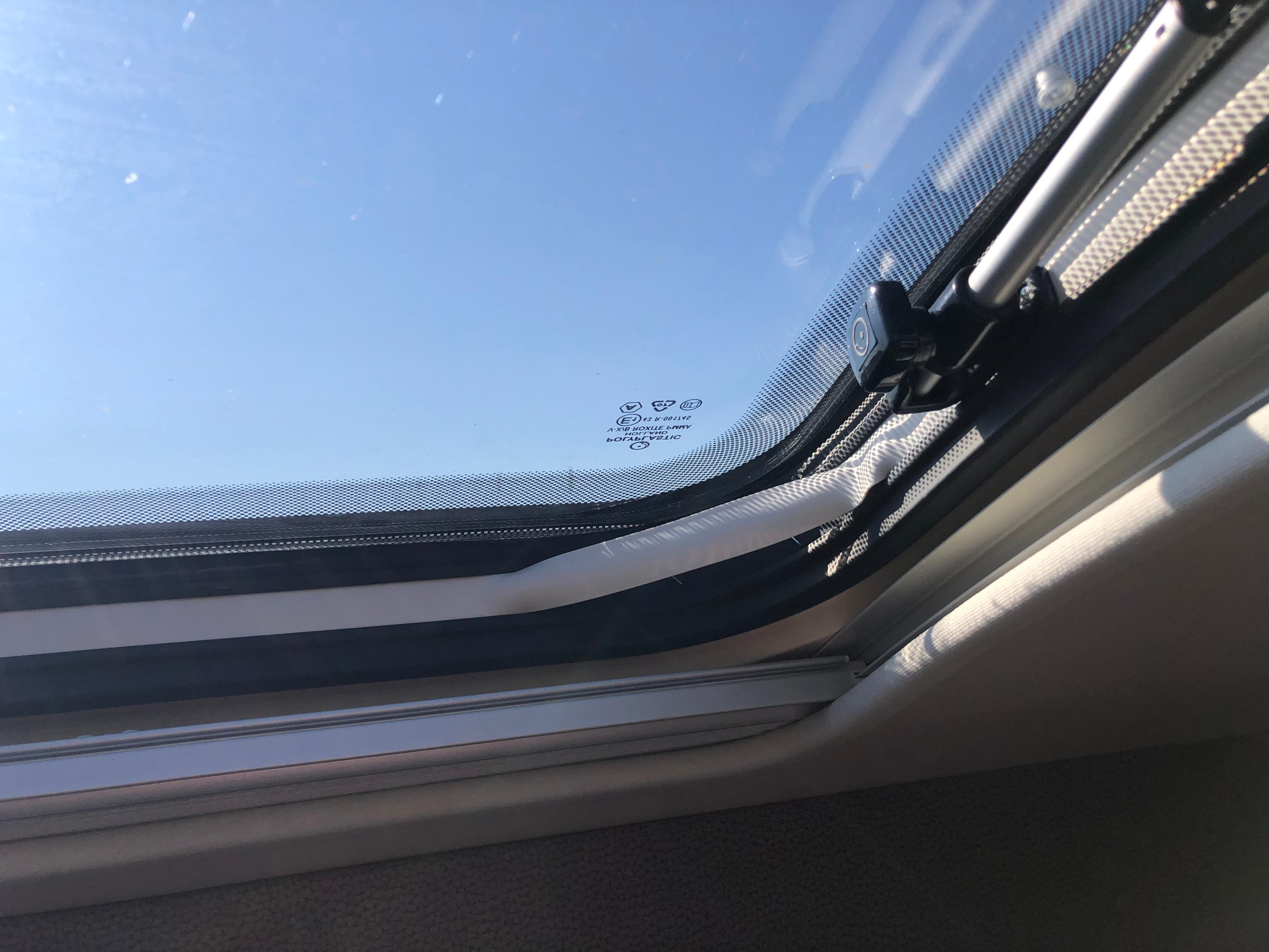

    - Das Deckenfenster beim Bett kann man leicht (ca, 0,5 cm) hochdrücken. Während der Fahrt kommt hörbar und spürbar viel Wind in das Fahrzeug. Badfenster kann man ebenfalls diese ca. 0,5 cm hochdrücken, mit ganz leicht Druck. Ist das normal?

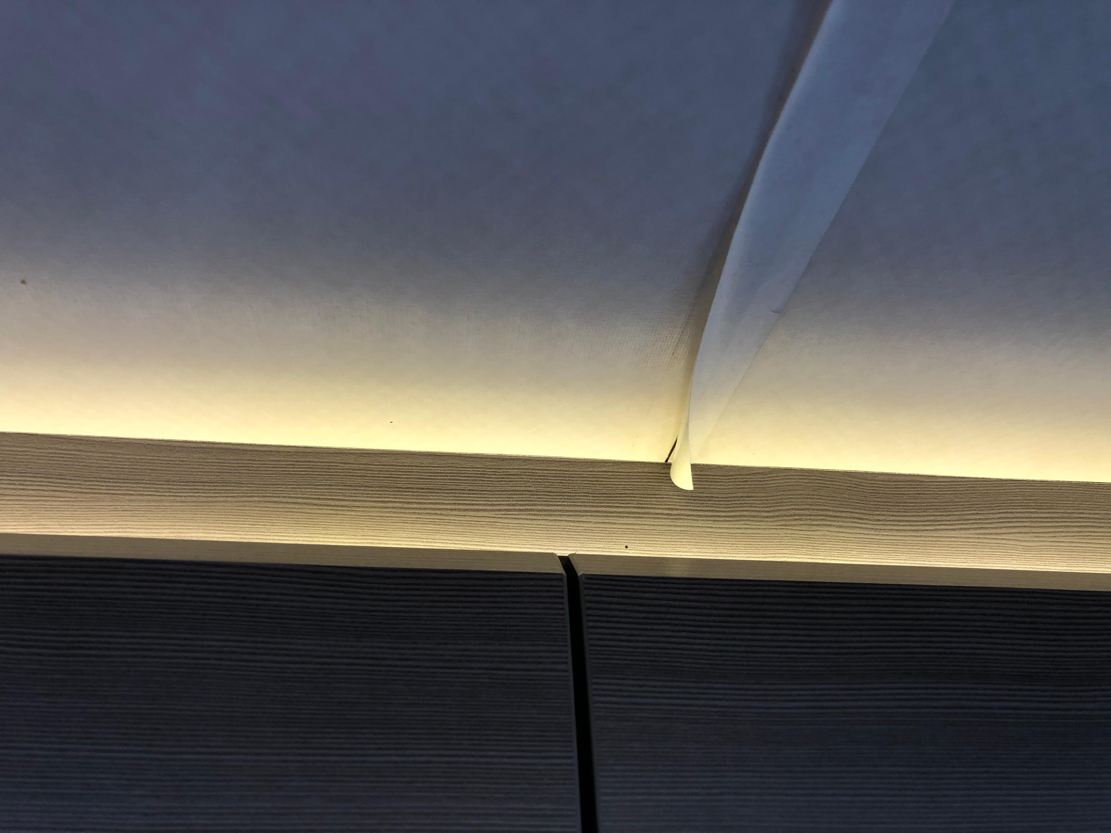

    - Und es lösen sich die Klebestreifen, siehe Foto anbei.
    Anbei 2-3 Fotos von den genannten Themen.
    Sorgen machen uns eigentlich nur die Fenster, da brauchen wir unbedingt Feedback. Frage ob das normal ist oder ob die bombenfest sitzen sollten...
    das man die Fenster anheben kann, ist normal. Das sich die Klebestreifen lösen, ist nicht ok. Das grosse Fenster überden Vordersitzen macht bei uns keine Geräusche und sollte sich nicht anheben lassen.

  • Hallo Mario,
    das mit dem knarren, quietschen am Fenster über dem Fahrerhaus hatten wir auch. Es kommt nicht vom Fenster, sondern von der Ablage darunter. Mit zwei untergelegten Wäscheklammern war das quietschen weg. Bitte schaue Dir Mal den Beitrag vom 09.August 2018 an. Da ist alles beschrieben und Bilder sind auch dabei. Bei uns sind die Klebestreifen auch noch alle fest.

  • Moin Mario,
    ja die Dachfenster liegen lose auf und geben nach wenn man leicht anfasst. Das zu kurze Kederband ist leider auch keine Seltenheit. Bei uns wurde das ausgetauscht. Man kann das Band in die Ausgangsposition bringen, wenn man die Schrauben vom Knebel und Aufsteller herausdreht, das geht einfach und schnell. Die Klebebänder wurden vermutlich für eine nachträgliche Kabelverlegung geöffnet - und es wurde kein neues Klebeband genommen. Das Skyroof ist doppeltes Glas, im Wesentlichen bewegt sich das Unterglas, die mittleren Knebel liegen frei, wenn Skyroof geschlossen.
