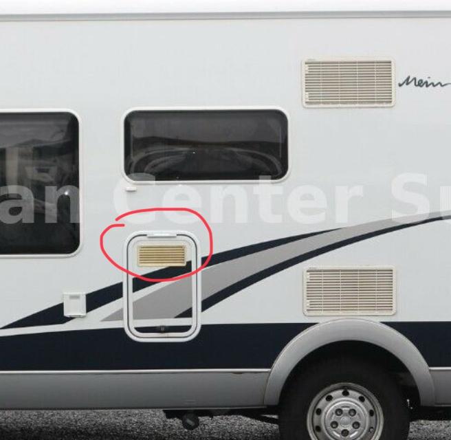

Lüftungsgitter Gasfach
    das Gitter gibt es bei Fritz Berger, online.
    Ich habe es auch schon vor einem Jahr ausgetauscht.

    Mal 'ne vielleicht dumme Frage:
    Muss die Lüftungsöffnung nicht nach unten gehen?
    Butan und Propan steigen doch nicht auf, oder?
    wenn dem so wäre, dann könnte doch Gas im Kasten bis zur Höhe des Lüftungsgitters bleiben.....
    Ist diese Frage tatsächlich dumm, dann bin ich auch mit 'ner dummen Antwort einverstanden 🙃
    LG aus Essen. Lothar
    Hallo Lothar,
    nach unten hast du da auch noch ein Gitter. Es muss aber durchlüftet werden, deswegen auch oben eins B)
    Liebe Grüße aus Spanien
    Olaf, bist da ganz sicher?
    Meist sitzt das im Fahrzeugboden, unter einer der beiden Flaschen.
  • Hallo Olaf,
    das Gitter passt. Ich habe den gleichen Wagen.
    Die bei Berger angegebenen Masse sind die Ausschnittmasse.
    Das 2. Gitter sitzt im Fahrzeugboden.

    leider ist das Lüftungsgitter bei Fritz Berger online nicht mehr verfügbar.
    Dank eines engagierten Verkäufers beim Hobby-Händler in Rendsburg - Wohnwagen-Thode - haben wir das exakt passende Lüftungsgitter von Hobby bekommen.
    Wir haben in unserem Toskana im Gaskasten auch 2 Lüftungsgitter - einmal im Boden und ebenso an der Außenwand.
    Grüße aus Schleswig-Holstein
    Thomas
  • Die Lüftung muss sogar unbedingt nach unten gehen weil Propan schwerer ist
    als Luft also fällt das Gas quasi nach unten raus. Oben die Lüftung dient um Frischluft nach zu
    ziehen. Darum ist das auch so vorgeschrieben mit Lüftung nach unten. Bei Schiffen oder
    Kellerräumen sieht das ganz anders aus wenn da nicht eine Absaugvorrichtung drin ist
    kommt es immer wieder zu schweren Unglücken
    Gruß Hellmann

  • Moin, versteh ich nicht.
    Ich habe das Gitter vor ca. 5 Wochen ausgewechselt.
    Der Berger-Shop in Hamburg, Fa. Wunderlich, hat sowas liegen gehabt.
    Vielleicht mal dort versuchen. Vielleicht ist da ja jemand.
