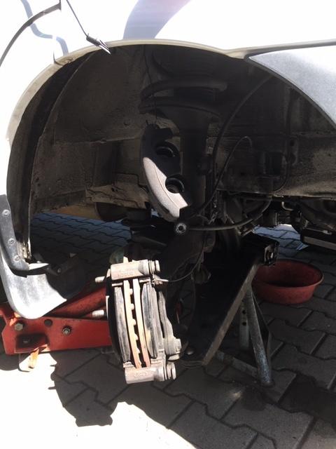

    heute ist das Wetter schön und das Homeoffice gibt es auch her mal zwischendurch so eine Antriebswelle rauszubauen :)
    Junge, Junge - ich schraube ja viel an Land Rovern , aber so ein Wohnmobil ist ja noch eine andere Nummer - ganz schön solide und schwer das Ding, aber da muss ich jetzt durch ...
    Also Rad runter, Bremse ab, Spurstangenkopf ab, Traggelenk lösen, Zentralmutter der Welle lösen, Zwischenlagerhalterung entfernen - ein kurzer Ruck und schon hat man das Teil in der Hand - auch das ist ein schöner Brockern.

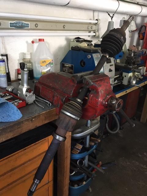

    Im Schraubstock eingespannt kann man ein deutliches Spiel in dem inneren Lager (welches für den Längensusgleich verantwortlich ist) spüren - in allen Beschreibungen und Youtube Filmchen wird dieses Lager auch immer für heftige Vibrationen verantwortlich gemacht - wenn das äussere Lager kaputt ist soll es wohl mehr Knacken beim Fahren.

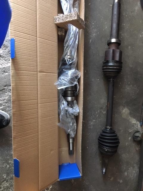

    So , eine neue Welle , ein neues Zwischenlagen und ein neuer Simmerring für den Getriebeausgang sind bestellt und kommen morgen - dann wird wieder fröhlich zusammengebaut - und berichtet. (Kosten beim Händler des Vertrauens um die Ecke runde 190 € für alles.)

  • Hallo Zusammen,
    die neue Welle ist eingebaut , ich konnte noch 35 € sparen, weil das Stützlager schon auf der neuen Welle mitgeliefert wurde . Der Einbau geht recht flott, den Simmerring würde ich immer austauschen , denn da kommt man ja so nicht oft ran.

    Ach ja - der Tripod ( das innere Gelenk der Antriebswelle war ausgeschlagen und hatte ordentliches Spiel > 1mm , auch das äußer Lager war nicht mehr taufrisch )
