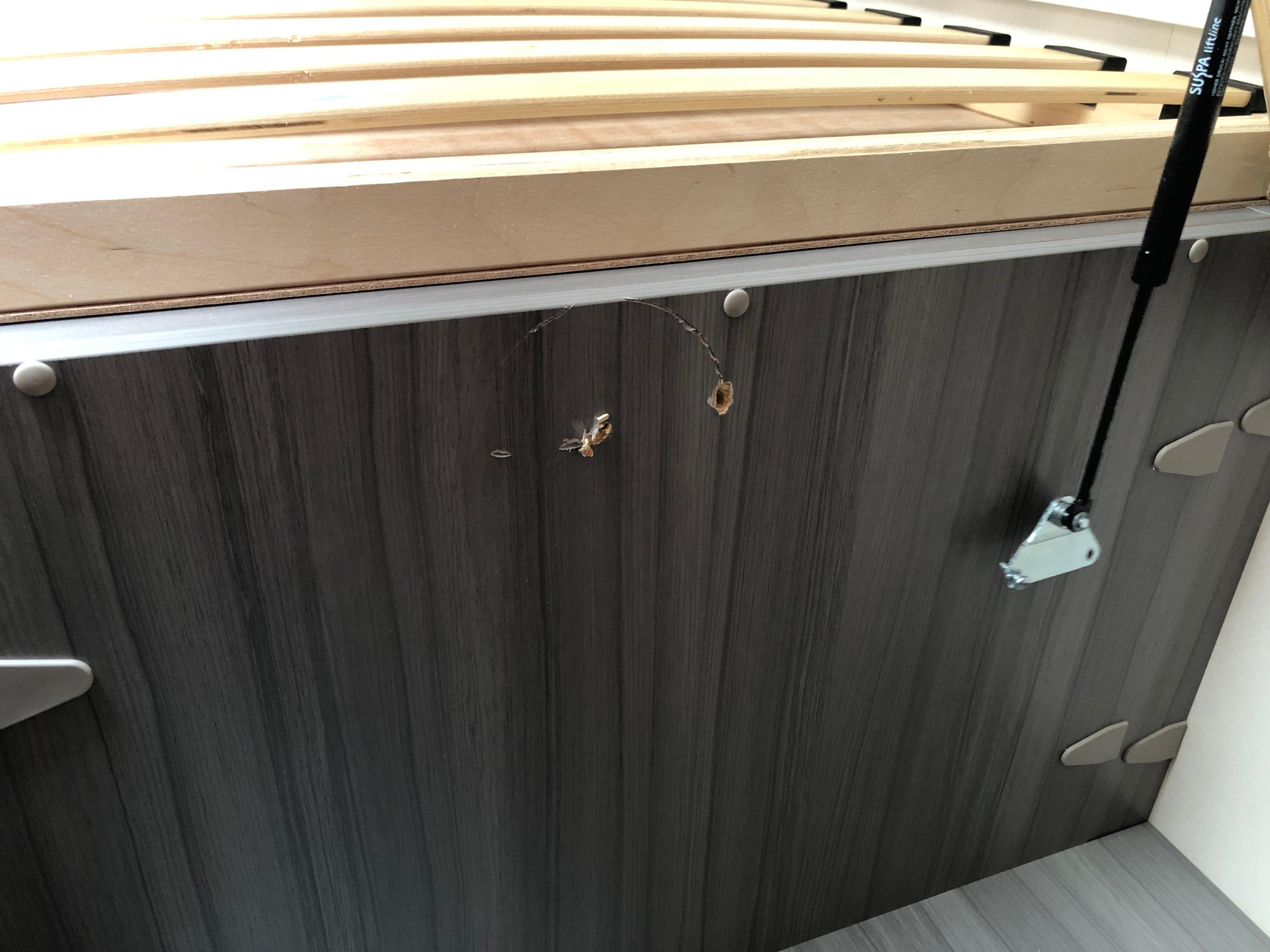

Ausgerissener Dämpfer im Bettkasten des Optima Ontour Edition 2019
  • Guten Morgen zusammen,
    nach einer Ausfahrt mit unserem Optima habe ich festgestellt, das der Dämpfer im Bettkasten unter der Matratze ausgerissen ist.
    Wir habe den Bettkasten nicht benutzt.
    Hat jemand von Euch das gleiche Problem?

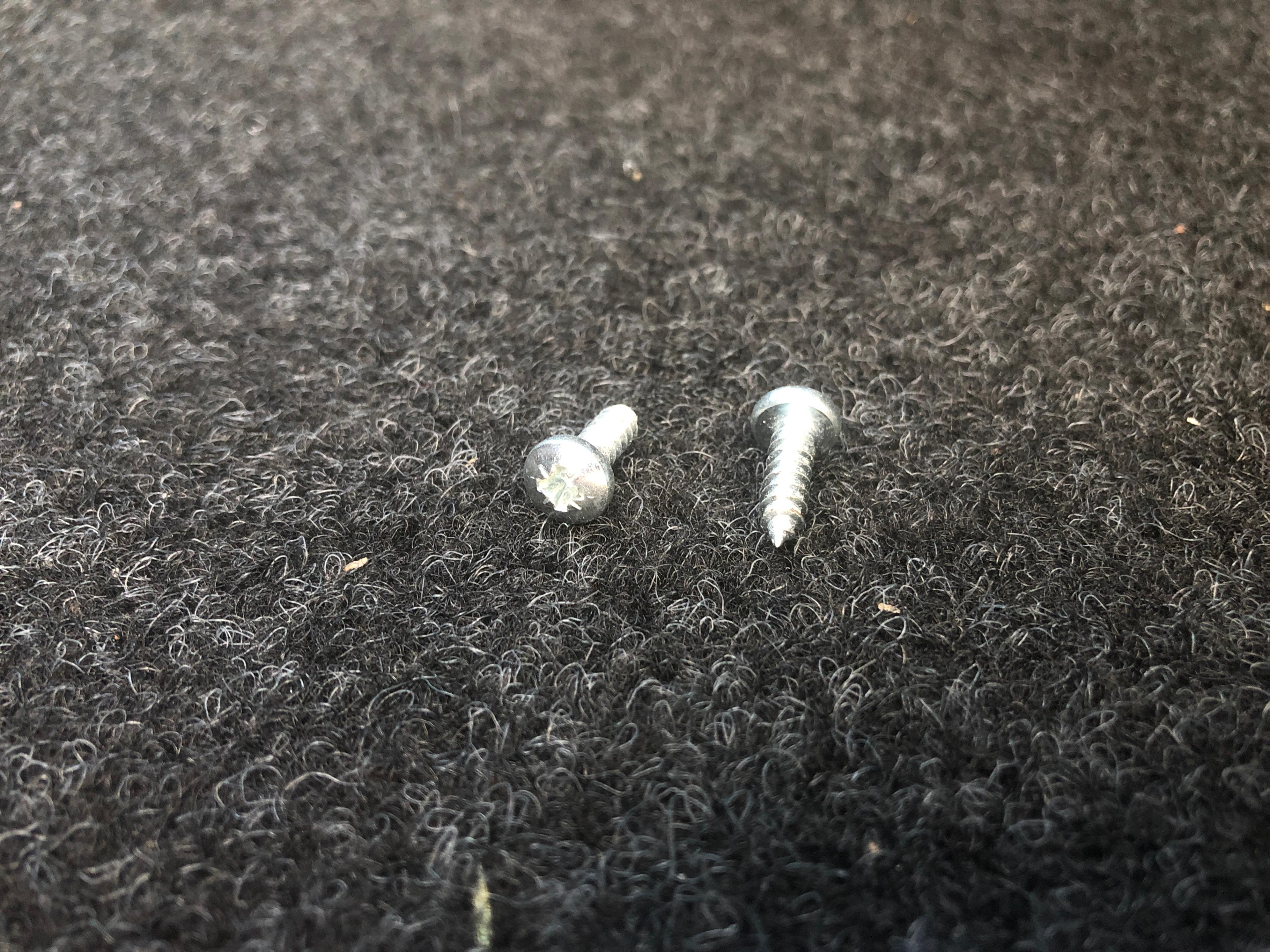

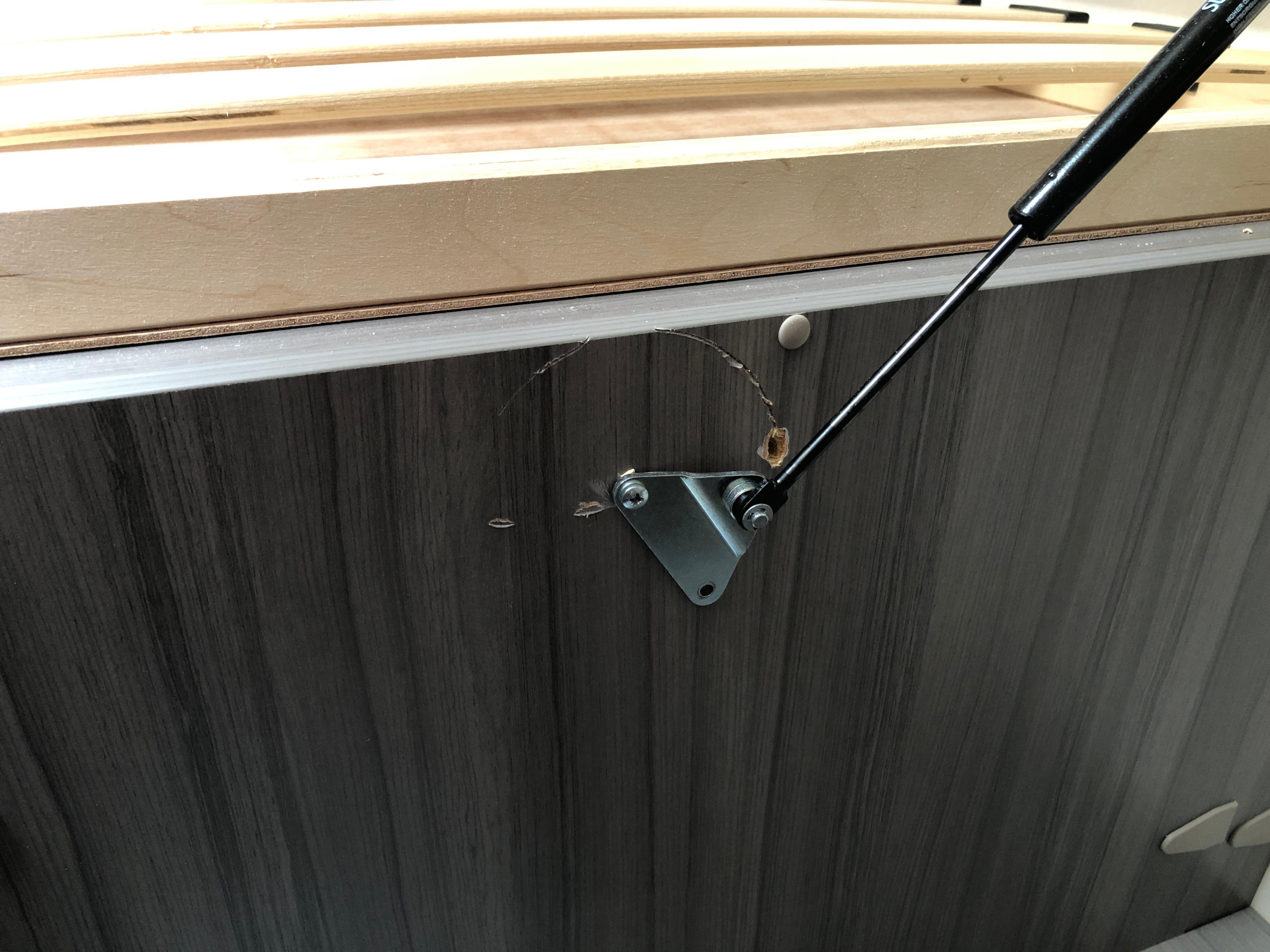

  • Hallo Schorsch,
    das war mit zwei Schrauben ( siehe Foto ) original so befestigt.
    Ich vermute, das durch die Belastung des zusammengeschobenen Dämpfers und Bewegungen während der Fahrt die Löcher ausgerissen sind.
    Ich benutze den Stauraum unter dem Bett nicht und habe das festgestellt als ich das Fahrzeug mal wieder komplett von innen gereinigt habe.

  • Hallo zusammen
    Wenn ich das so sehe, das ist einfach Pfusch. Die kleinen Schrauben in Spanplatte kann nicht halten. Und selbst einen Bedienfehler muss eine solche Verschraubung aushalten. Das ist einfach eine Ausrede von Hobby, sonst müssten die ja den Pfusch zugeben.

  • Hallo Christian,
    das konnte mit diesen Schrauben wirklich nicht halten , denn die Kräft bei diesen Gasdruckdämpfern sind enorm.
    Wenn du das am Ende selber reparieren musst kann ich nur empfehlen (ich kenne leider die genauen baulichen Umstände nicht !) - bohre die Löcher durch bis auf die gegenüberliegende Seite - hinterlege dort ein Blech und verschraube das alles mit normalen Gewindeschrauber - denn so bekommst du da keinen Halt rein.
