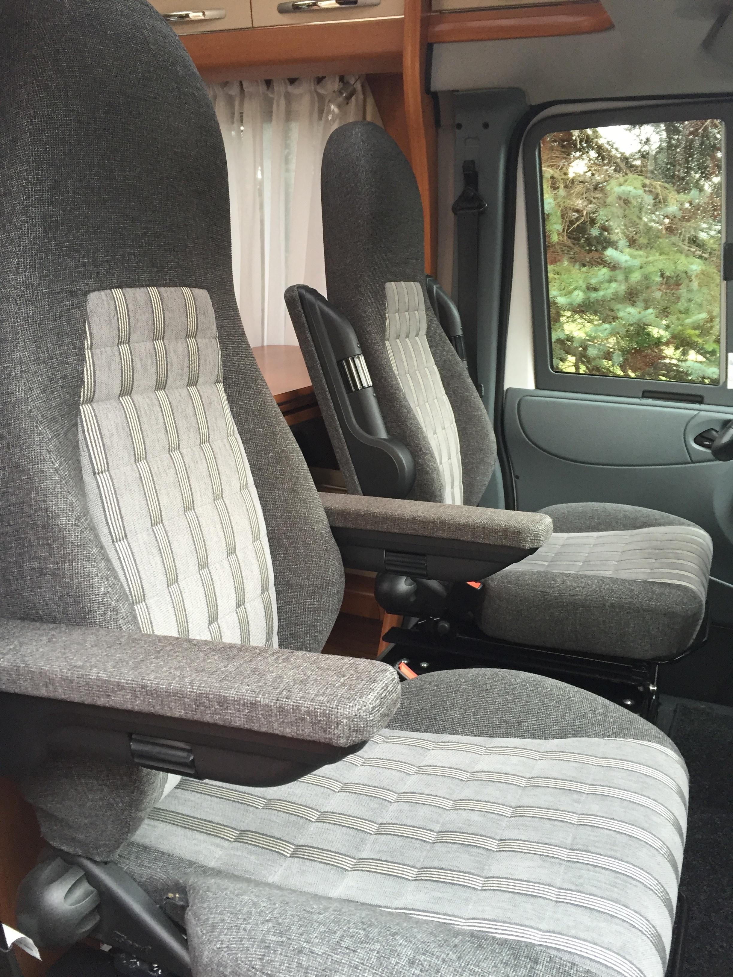

  • Na ja ganz ehrlich ... ich fand die Ford Sitze immer doof. Bei mir hat Hobby italienische Stühle eingebaut .. man sitzt besser und vor allem etwas tiefer. Durch die Drehmechanik kommt der Original Sitz schon recht hoch.
    Anbei ein Bild, habe vergessen wie die heißen. Ist vielleicht auch eine Option, gleich was anderes einzubauen.

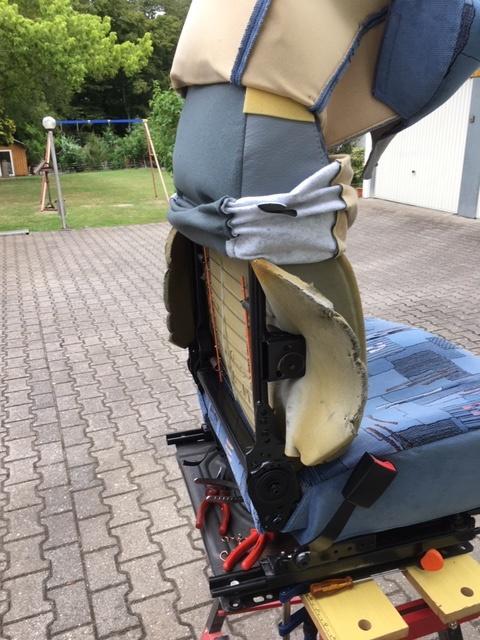

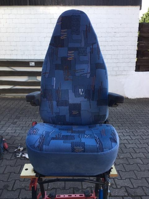

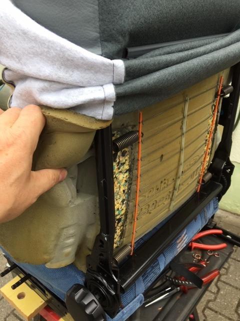

  • Hallo Zusammen,
    ich habe ja angedroht das ich mich der Armlehnen selber annehmen werde, also habe ich mir 2 gebrauchte (von VW - sind übrigens baugleich zu den Ford Armlehnen :) gekauft , gereinigt und heute den ersten Sitz umgebaut . So finde ich ihn ok :)
    Liebe Grüße aus Leverkusen
    H.Joachim
  • Gute Arbeit ... sehr schön

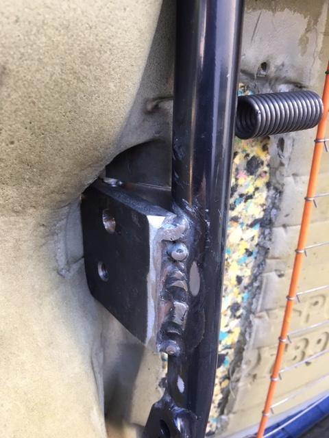

  • Also wenn jemand auch so ein schönes Fahrzeug hat und kann nicht mit einer Armlehne leben (so wie ich ;) ) dann kann er/sie sich ja melden , ich helfe gerne dieses Problem zu beheben.
    Die gebrauchten Armlehnen ( VW-Sharan ) haben mich 20 € plus 4,5 € Versand gekostet,
    1 Stück Flacheisen 60 x 60 mm - 10 mm Dicke ,
    1 Stück Blech 60 x 65 - 3 mm Dicke , hatte ich noch im privaten Lager :)
    1 Bohrung 6,8 mit M8er Gewinde
    1 Bohrung 9,5 für den Zapfen der Armlehne
    2 Nähte verschweißen mit MAG an das Roh der Rückenlehne des Originalsitzes , dabei habe ich den Sitz mit nassen Tüchern abgedeckt und nur in kleinen Stücken geschweißt um nicht zuviel Wärme einzubringen - dabei nach jedem Schweißvorgang gekühlt
    am Schluss alles mit schwarzem Lack versiegelt, wer möchte kann auch noch Schutzwachs in das Rohr einbringen , aber da besteht die Gefahr das es später raussaut wenn es warm wird.
    Jetzt kann man sehr wohl darüber diskutieren ob das "erlaubt" ist oder nicht - es ist halt eine Veränderung , aber mal ganz ehrlich - wer untersucht einen Sitz auf eine entsprechende Veränderung und kann daraus ein Unfallgeschehen ableiten ??? da sind jedes auf dem Dach selbstverklebtes Solarpanel oder Dachboxen mit Billigschrauben aus dem Baumarkt gefährlicher.....
    Wichtig ist in meinen Augen das es handwerlich anständig gebaut, verschweißt ist und keine scharfen Kanten etc. aufweist.
    P.S. schaut euch mal die Transporter der Handwerker (Dachdecker,Installateure,Glaser,etc. etc. ) an - was die da alles an Halterungen für ihr Material etc. anschweißen/löten ist unglaublich - das hat alles noch nie eine Materialprüfung gesehen und müsste zum sofortigen erlöschen der Betriebserlaubnis führen - trotzdem bekommen die ihren TÜV Stempel und das ist auch ok so :)
