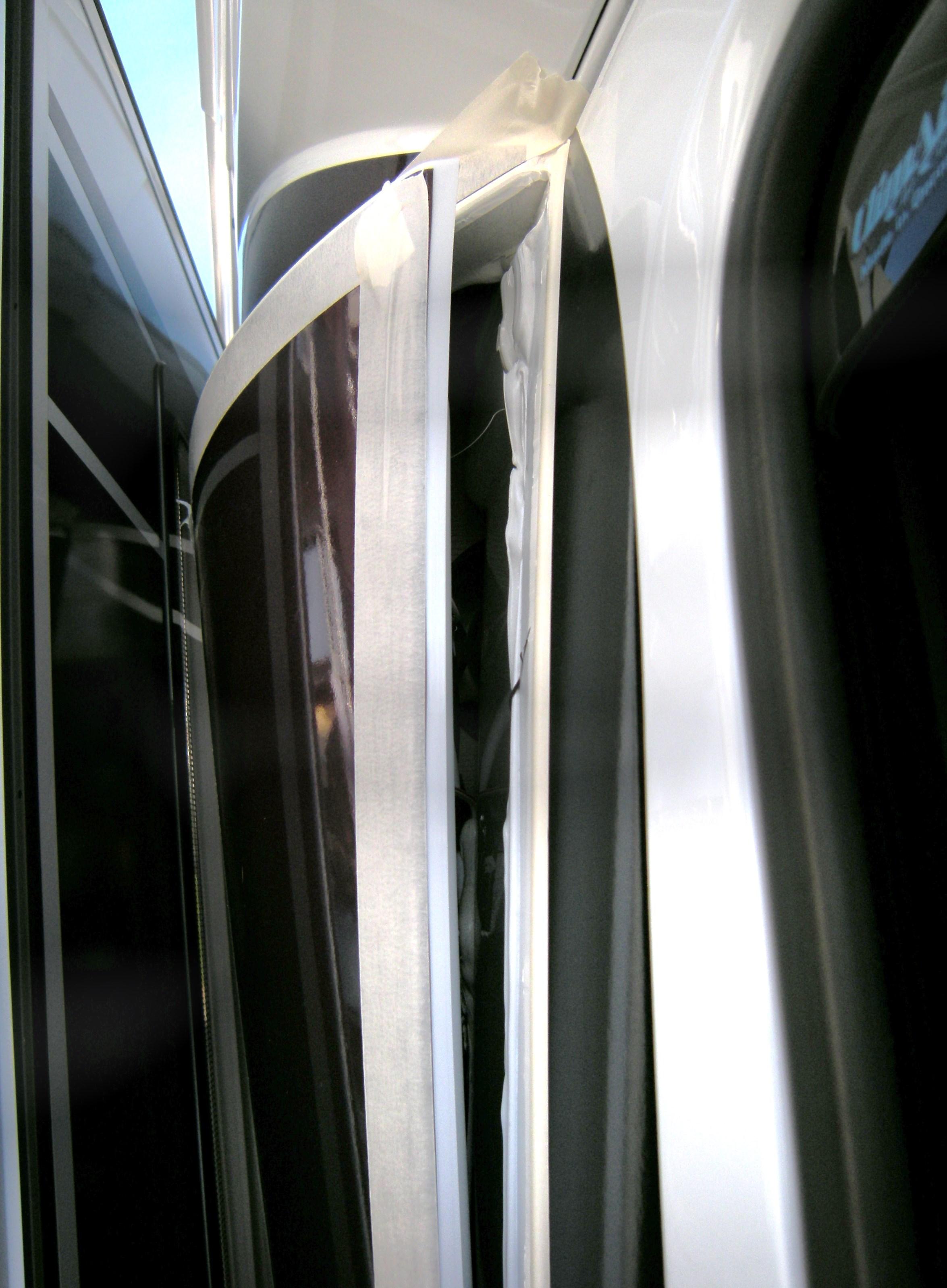

  • Um das Ordentlich zu machen sollten die B-Säulen verkleidungen komplett Neu verklebt werden.
    Bei meinem Fahrzeug By 2016 wurden alle Rep. von Hobby zu 100% übernommen.
    Hatte ich im Hymer Forum gelesen....das Wohnmobil ist eine Banane und reift beim Kunden ...
    LG Walter.

  • Hatte bei mir auch nur mit einem kleinen Riss in der Verfugung angefangen.
    Später löste sich dann die Verkleidung immer mehr ab.
    Ich vermute da wurde beim bearbeiten der B Säulen Verkleidung geschlampt.
    ( Anschleifen - Reinigen - Primer )
