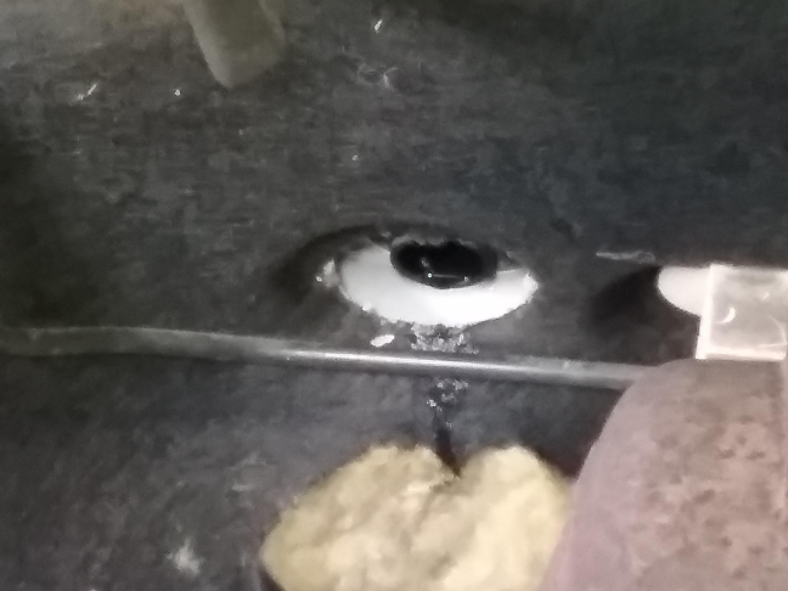

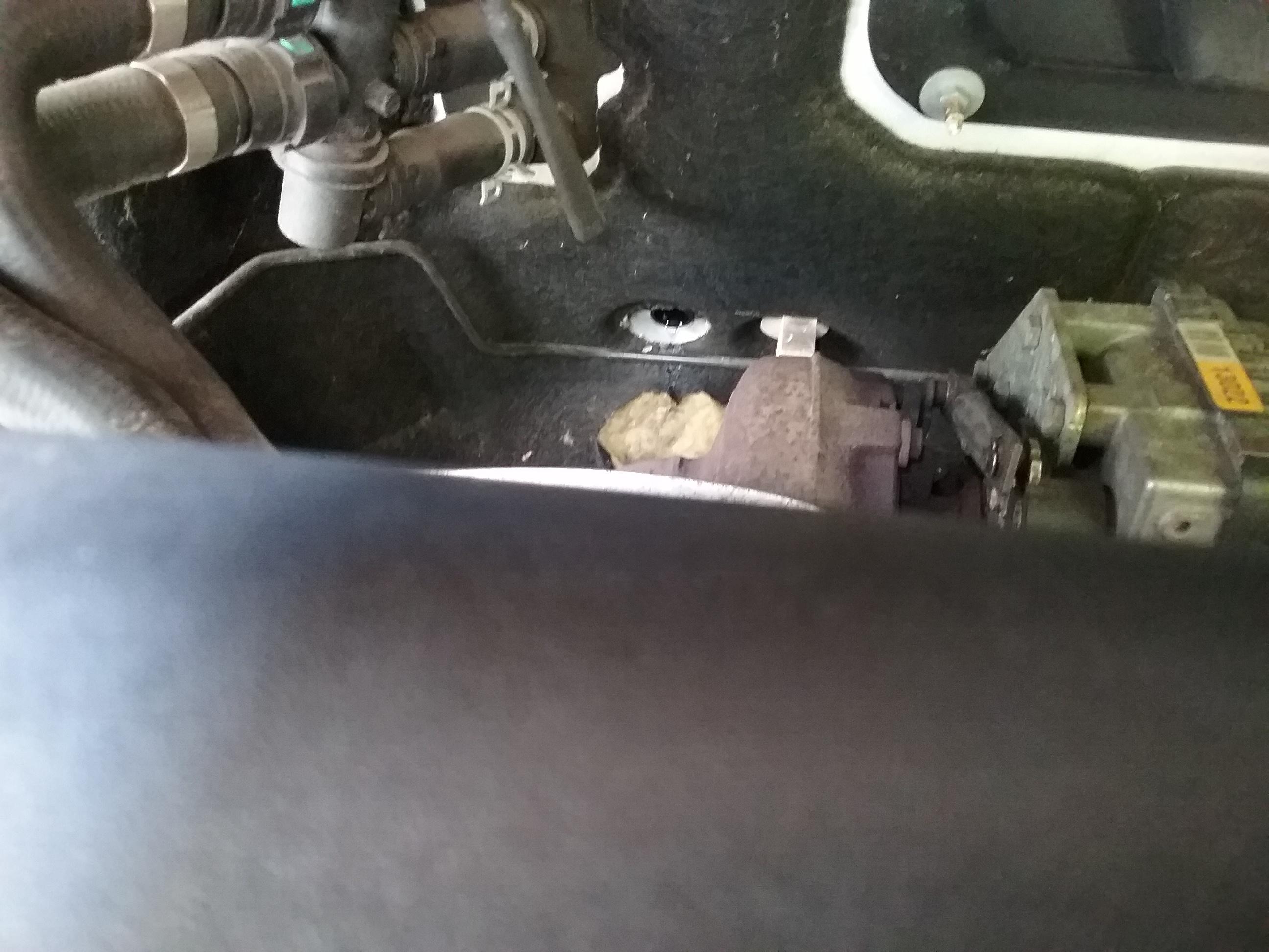

    Ich habe in der Anlage 3 Bilder gepackt. Dort ist ein Über /Ablauf zu erkennen, der in der Höhe des Amaturenbrettes sitz. Seit gestern ist es daraus am Tropfen und das Wasser zieht in die Dämmung. Da wir übers Wochende unterwegs waren und auch die Fahrerhaus Klimaanlage die ganze Zeit anhatten vermute ich, das es von dort kommt. Kann mir jemand sagen ob es wirklich von der Klimaanlage kommt, ob es normal ist das es nachläuft, ob es schlimm ist bzw. was man dagegen machen kann.

    ich kenne zwar den Siesta nicht aber die Position passt schon für den Kondensablauf. Und solange da etwas rausläuft, funktioniert auch die Klima B)

    das ist doch nur Kondenswasser :s
