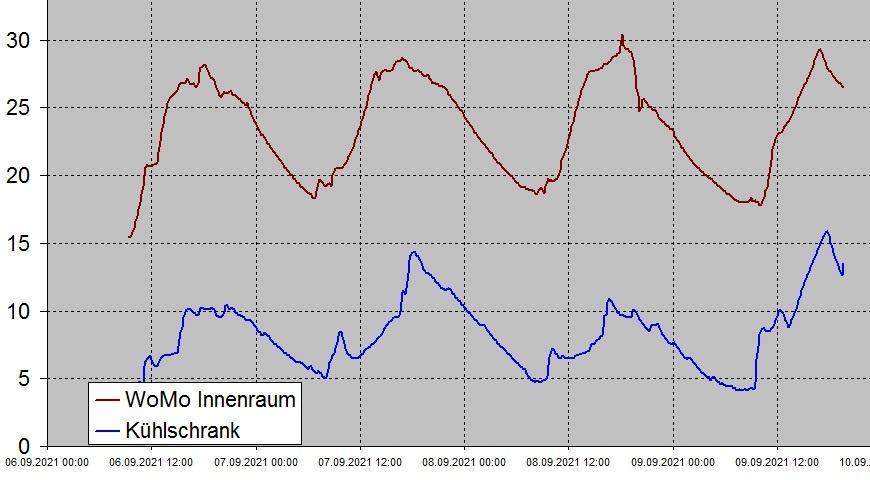

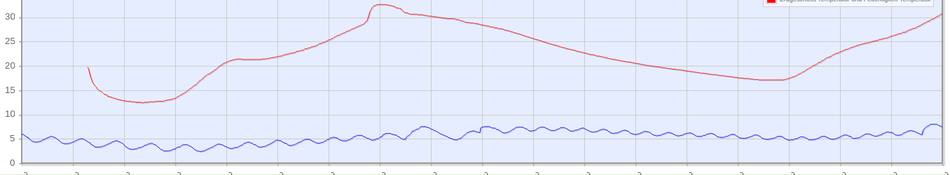

  • Hallo Peter,
    ich habe mir mal die Mühe gemacht und den Kühlverlauf meines Dometic im neuen Optima Ontour 2020 aufzuzeichnen.
    So kannst du mal vergleichen. Die rote Linie ist die Temperatur im Fahrzeug, die blaue im Kühlschrank. Wie du sehen kannst
    schafft der Kühlschrank selbst bei 35 Grad Umgebungstemperatur locker die 5 Grad zu halten. Der Temperaturregler steht
    dabei auf ca. 4 Uhr. Bertriebsmodus 230V. Selbst die Schwankungen liegen gerade mal bei 3 Grad. Ein zusätzlicher Lüfter ist nicht verbaut. Die Aufzeichnung geht über 36 Stunden.
    Gruß aus Dorsten
    Kurt

  • Guten Morgen Peter,
    Womit kann man eigentlich so einen schönen Temperaturverlauf aufzeichnen?
    Das sind zwei Raumthermostate für meine Raspberrymatic gewesen. Die können sowas.
    Gruß aus Dorsten
    Kurt
