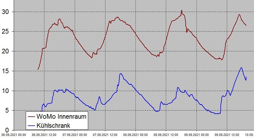

    Nun hab ich mal Temperaturen mitgeloggt - Auf volle Leistung gestellt, Doppellüfter auf Automatik und alle Betriebsmodi probiert.
    Man sieht im Diagramm 1, daß die Innentemperatur des Kühli der Temperatur im WoMo deutlich folgt. Ich habe dann mal die Differenztemperatur und den Betriebszustand aufgetragen (Mode 0=aus, 1=Landstrom, 2=12V, 3=Gas). Man erkennt, daß die Temperaturdifferenz um 15 (+-3) Kelvin pendelt. Man sieht aber auch, daß links (Gasbetrieb) und rechts (Landstrom) kaum ein Unterschied vorhanden ist. Demnach wäre dann Gasbetrieb kaum besser als Landstrom.
    Ich habe das WoMo recht pingelig ausgerichtet, also an 'Schieflage' kann es nicht liegen. Aber merkwürdig ist es schon, daß Gas bei mir nicht besser läuft.

  • Hallo Horst,
    sieht bei mir im Prinzip genau so aus. Man kann ihn einfach nicht vernünftig regeln. Entweder man schaut nicht hin und lässt ihn machen, also der Innenraumtemperatur folgen oder man nimmt den Batteriebetrieb, also Dauerlauf. Da kühlt er auch bei 30 Grad Raumtemperatur bis nahe an den Gefrierpunkt. Seit ich 250 Ah Lithium und 310 Watt Solar habe, mache ich das auch ab und zu mal, wenn ich empfindliche Lebensmittel drin habe oder ein eiskaltes Bier haben möchte. Nachts dann entweder Gas oder Landstrom, denn da ist die Innenraumtemperatur ja meist entsprechend niedrig - wenn man sich nicht gerade in Südeuropa befindet.

  • Hallo Horst,
    ich hatte ja schon mal geschrieben das ich bei meinem auch eine Aufzeichnung von 36 Stunden
    gemacht hatte und diese hier im Forum eingestellt hatte. Bei mir ist eine Regelgenauigkeit
    von 1° normal. Das funktioniert sauber bei 230V und Gas bis zu einer Umbegungstemperatur von
    30°. Wenn deiner das nicht macht ist der nicht in Ordnung.
    Ich würde beim 230V Betrieb mal das Thermostat vollständig überbrücken, d.h. die 230V
    Heizpatrone direkt anschließen. Da du ja 180W an er Heizpatrone gemessen hast ist diese
    auch O.K. Sollte dein Kühli dann trotzdem nicht vernünftig runterkühlen
    dann bleibt ja nur ein Fehler am Verdampfersystem.
    LG Kurt

    Temperaturdifferenz 20plus hab ich nur ganz kurz in den frühen Morgenstunden gehabt. (Lüfter hatte ich geschrieben sind eingebaut.) Stimmt mich nachdenklich, daß es bei Dir deutlich besser ist.
    Kurt :
    Ich hatte Deinen Plot gesehen - so hätte ich das auch gern ...
    Statt den Thermostaten zu überbrücken, kann ich ja auch die Leistung bei 230V für eine zeitlang mitloggen. Wenn er konstanten Dauerstrom zieht, sollte das Thermostat außen vor sein.
