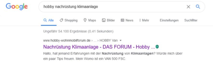

  • Hallo Wolfgang,
    ein Tipp von mir, über Googel Sucheingabe gehen!
    Hobby VAN T 500 GFSC Bj. 2008
  • Moin, Erich
    danke für den guten Tipp, manchmal kommt ja nicht drauf.

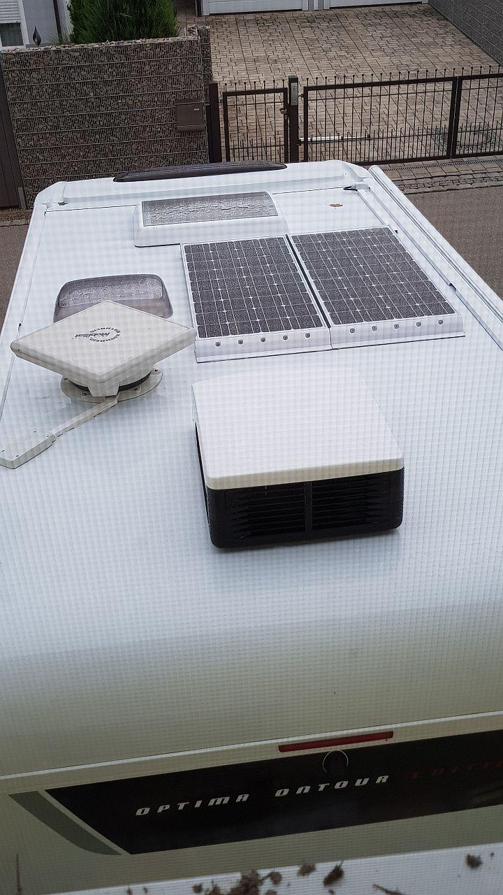

  • Ich hatte die Freshjet 2200 jetzt in 2 Urlauben laufen - nachts empfand ich die Anlage viel zu aufdringlich -Kompressorgeräusch beim an und ausgehen .... das ist mir einfach zu unangenehm. Tausche sie jetzt ....
    Habe seit gestern die Freshjet 3000 liegen und baue sie morgen oder übermorgen drauf. - Berichte wenn sie läuft wie sie sich macht !
    Bei mir ist sie übrigens zwischen beiden Heki‘s verbaut - wollte kein Fenster opfern !
