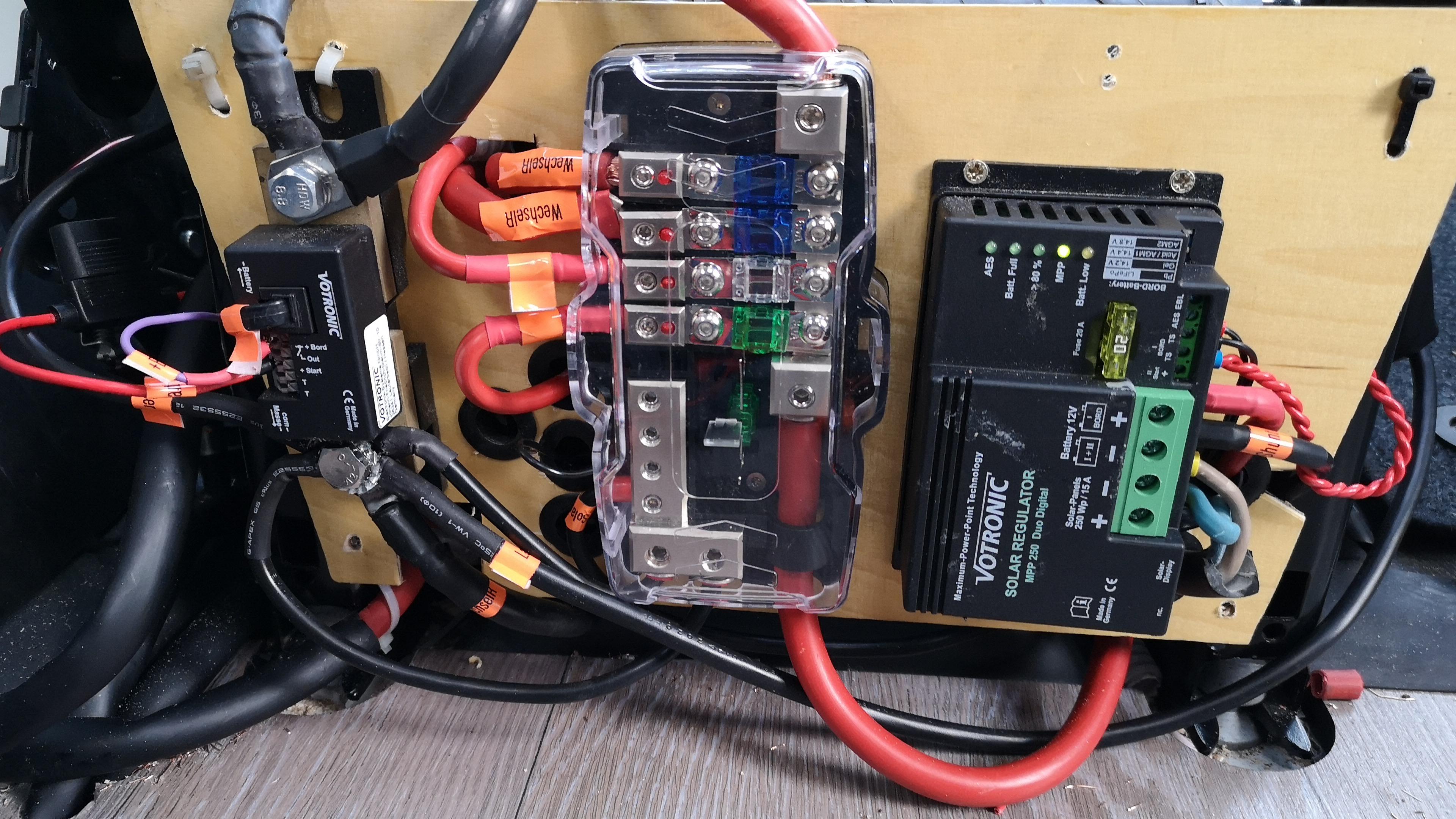

Bord-batterie (150Ah Liontron arctic) ist jetzt unterm Fahrersitz, der Beifahrersitz hat jetzt dank Caratec subwoofer ne massage-Funktion.....
Solarregler, Sicherungsblock, shunt sind hinterm Fahrersitz, 50A-Booster (der ist wesentlich größer als deiner) vorn am Fahrersitz, jeweils hinter den Abdeckungen.

Bei mir soll die LiFePo4 mit 120AH unter dem Beifahrersitz die AGM ersetzen. Die passt mit den vorhanden Kabeln. Wollte bei einem neuen Womo nicht gleich die ganze Stromverkabelung ändern.
Mein Händler, der mir die Solaranlage montiert hat (nur wegen Garantie nach dem Loch im Dach) , hat den MPPT aber echt schlecht montiert. Der muss da wieder weg und kommt unter den jetzt noch leeren Platz unterm Fahrersitz.VG

Ochnö, der ist aber suboptimal angebaut. Würde ich auch ändern.
