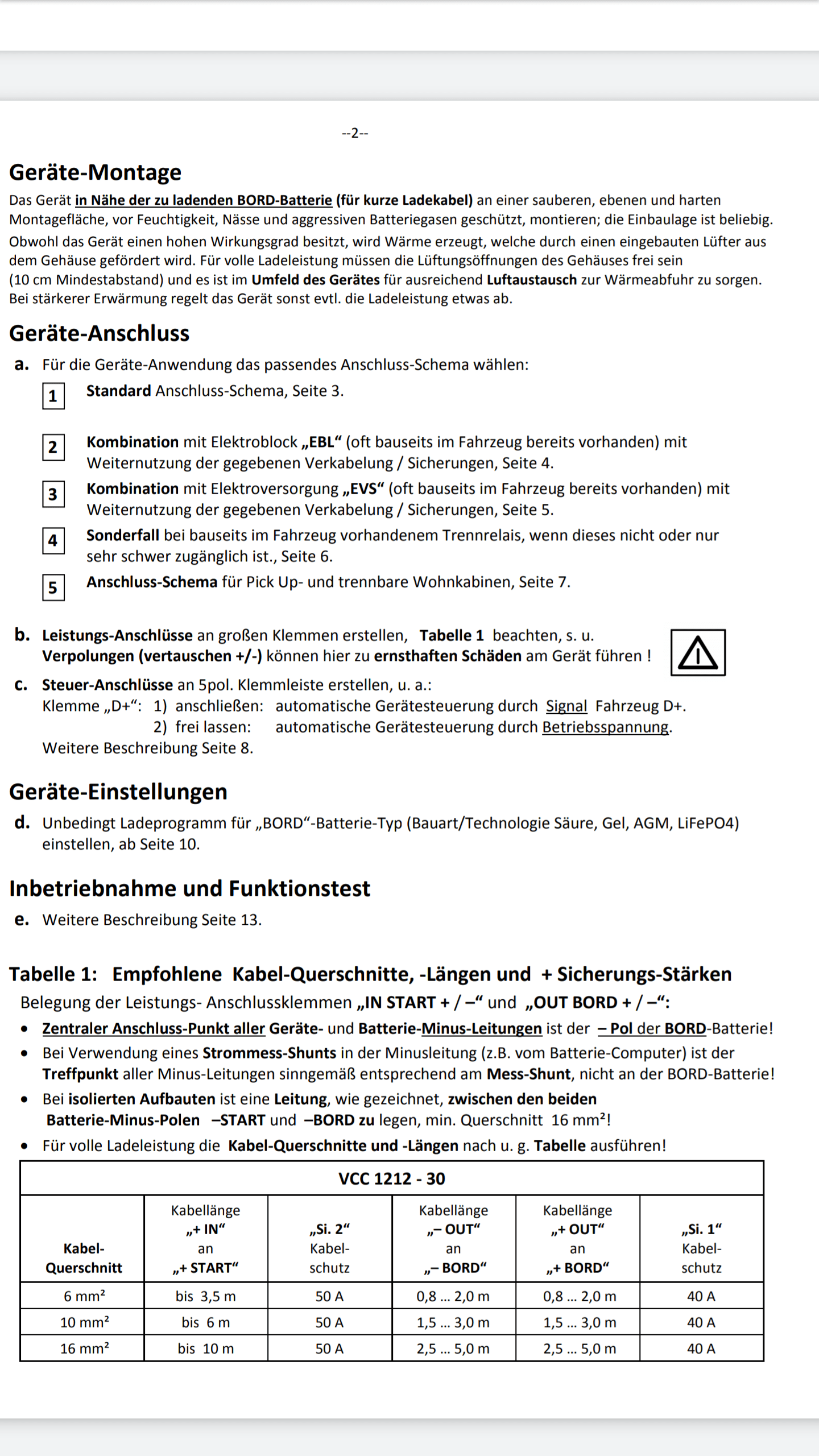

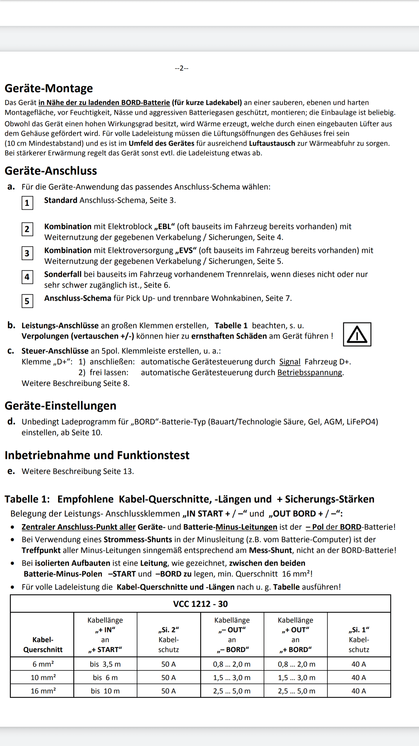

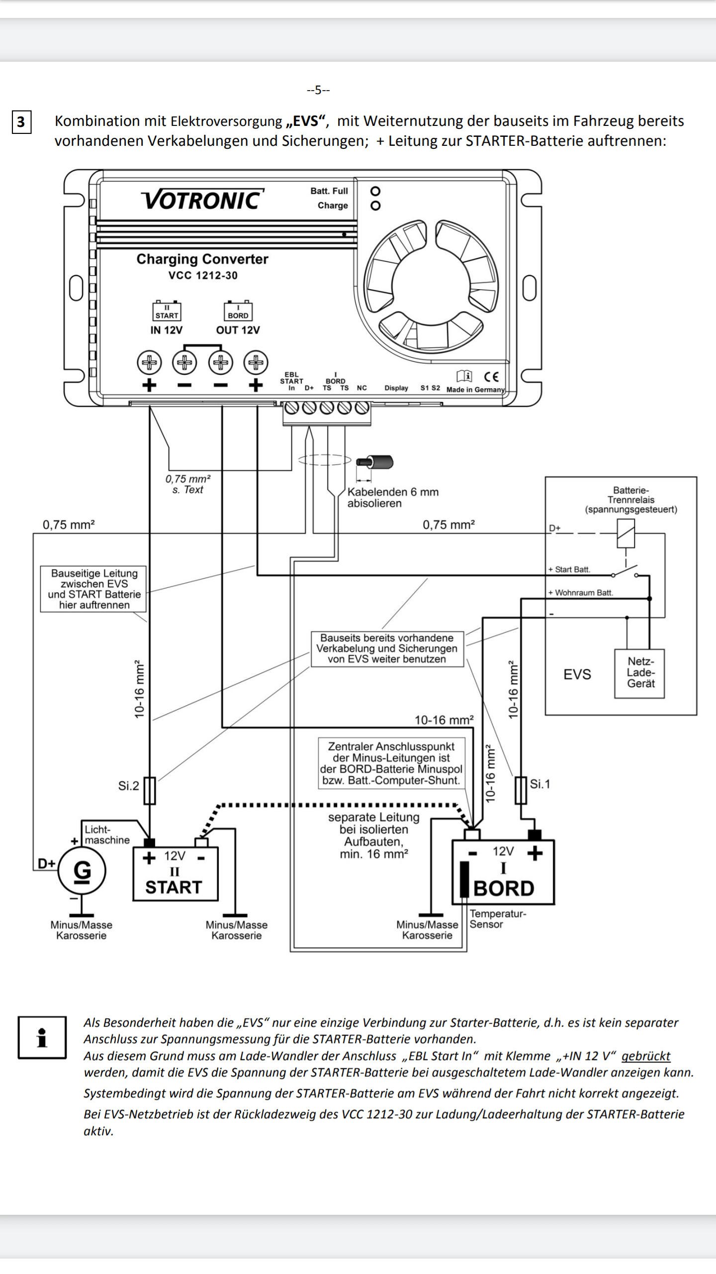

    Votronic schlägt unterschiedliche Anschlussschemata vor, unter Weiternutzung der vorhandenen Verkabelung/Sicherungen.
    Als Bordbatterie ist die Original AGM mit 95Ah verbaut.Es ergeben sich für mich folgende Fragen:
    Ist der Einbauort der Richtige? (kurze Wege vs. Belüftung)
    Sind die vorhandenen Kabelquerschnitte ausreichend dimensioniert? (vllcht weiß jemand was verbaut ist - habe noch nicht gemessen - sieht nach 10mm2 aus) Alles was vom Booster abgeht, würde ich in 16mm2 auslegen.

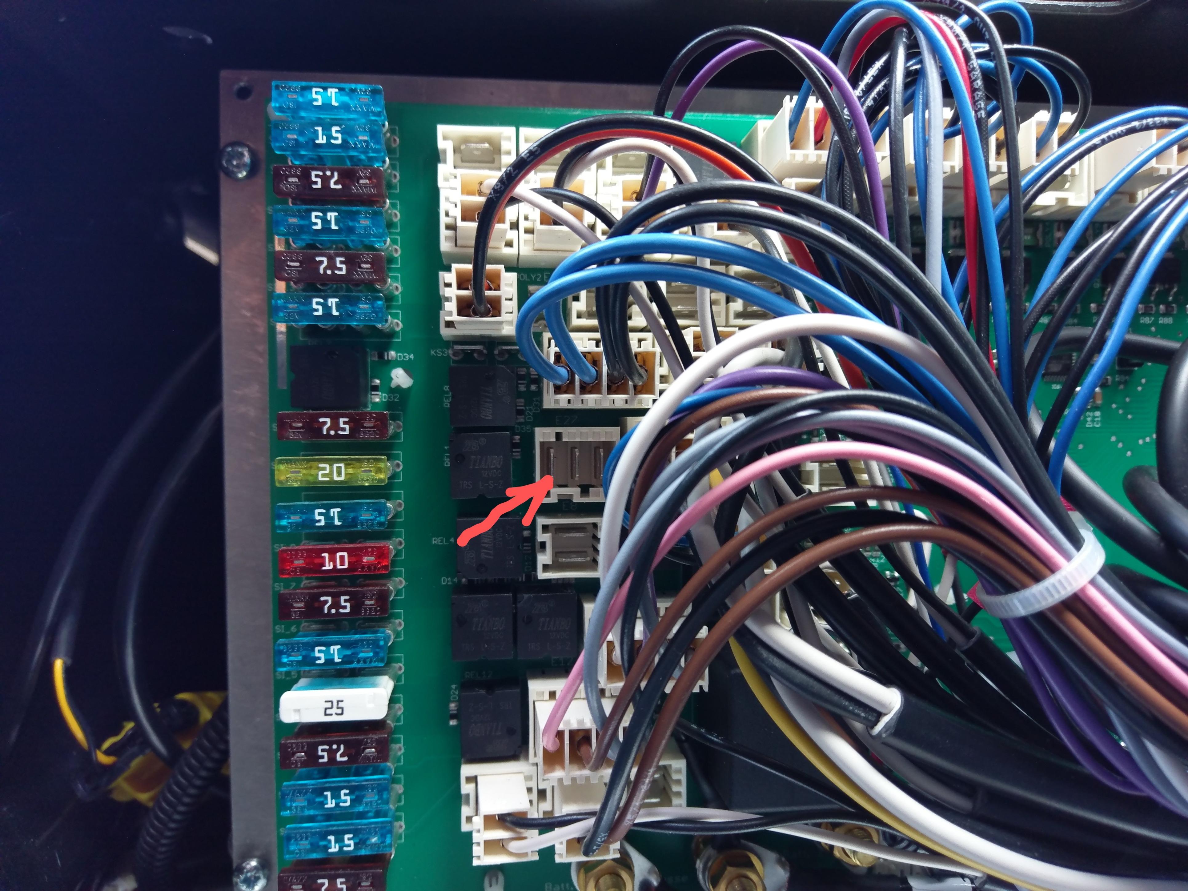

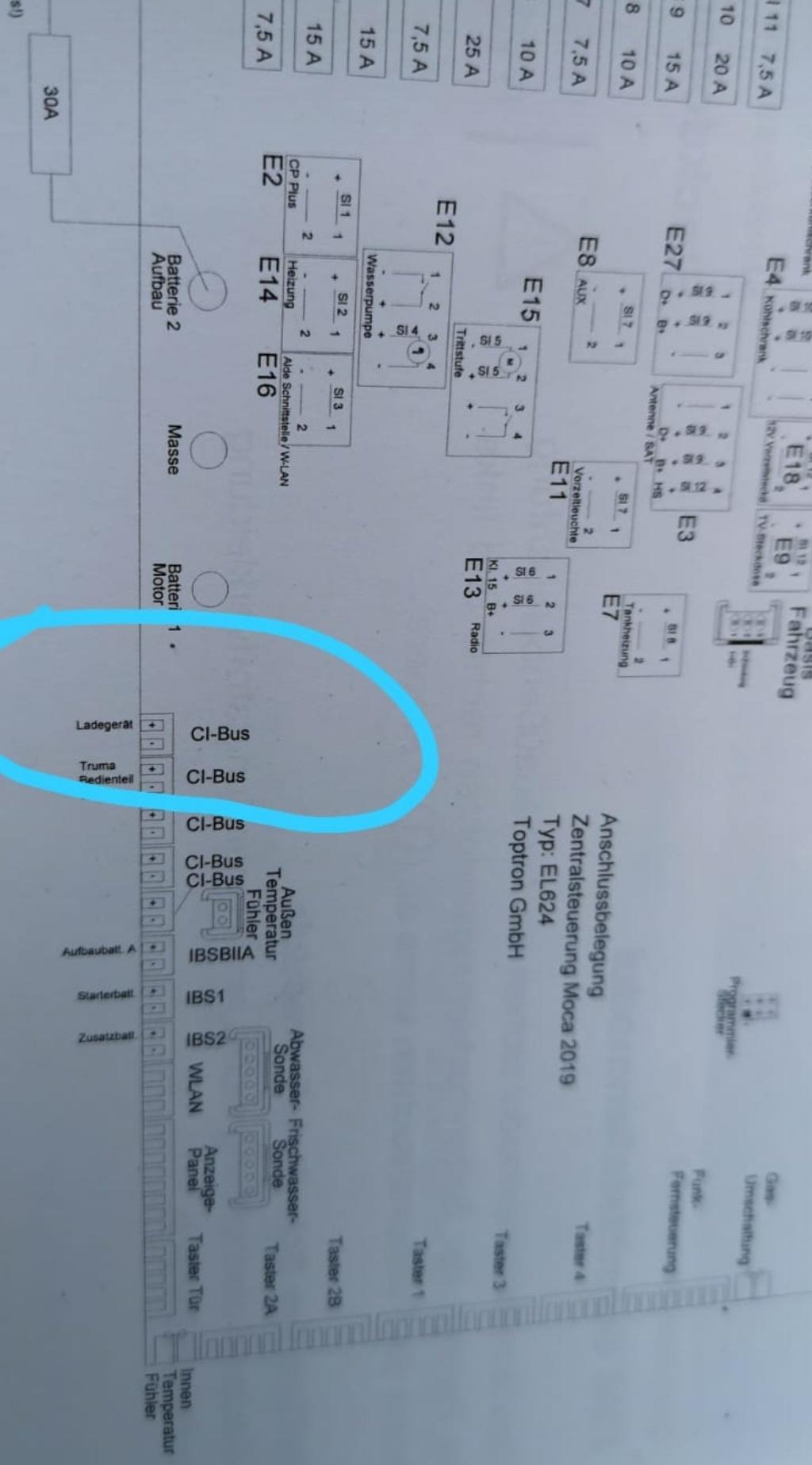

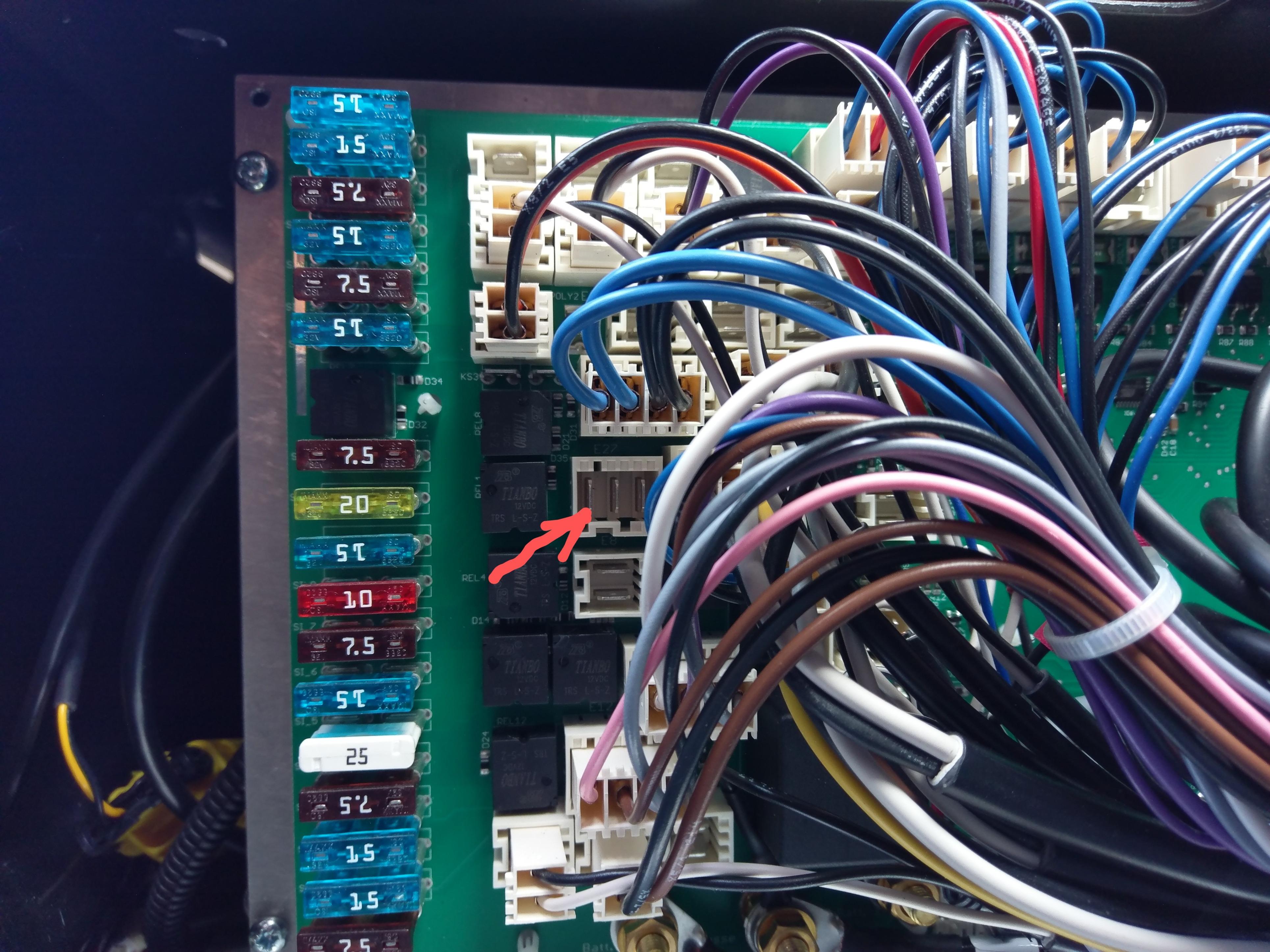

    d +habe ich habe ich auf der Elektroverteilung gefunden (siehe Bild) kann das jemand bestätigen?

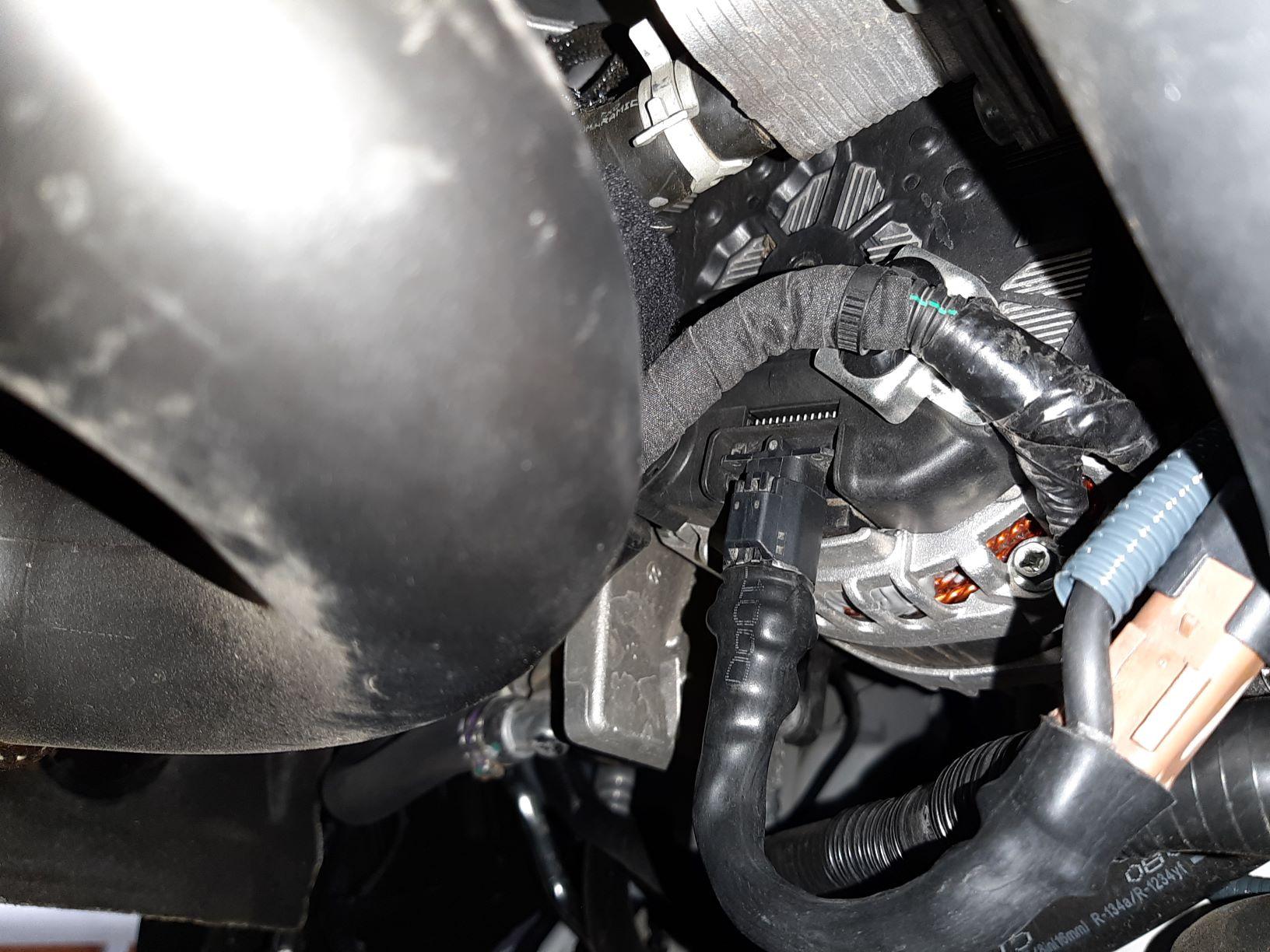

    Muss etwas beachtet werden auf Grund der EURO 6d Temp Auslegung des Fahrzeugs?

    Wichtiger wäre allerdings, die Leitung vom Starterakku zum Booster in 16mm² auszulegen; denn dort fließt der höhere Strom.
    Die Lima erzeugt kein D+ mehr, das wird im EBL erzeugt. Ob das nun dort anliegt, wo Du es eingezeichnet hast, weiß ich so aber auch nicht. Das kann man ja messen.

    Bei Euro 6d Temp kann ein Booster schon Sinn machen, denn die Lichtmaschine regelt nach einer Weile ab, d.h. reduziert die Ausgangsspannung und der Bordakku wird nicht mehr geladen.
    Ich war bis vor einiger Zeit auch immer der Meinung, dass ältere Fahrzeuge das nicht brauchen, aber seit ich den Ladestrom während der Fahrt im Blick habe stelle ich fest, dass mein Bordakku nur zu 80% geladen wird. Nicht weil die Lima abregelt, sondern weil sie einfach generell eine zu niedrige Spannung (nur 13,7 V) liefert. Das ist bei Eurem Toskana nicht der Fall, die bringt die 14,8V und wird nicht abgeregelt.
    Eine Ladekennlinie hat der Booster schon, aber ganz unrecht hast Du nicht; denn zum "Float" kommt es meist gar nicht. Dennoch ist es besser, als nach einer Stunde gar nichts mehr hinein zu bekommen :dry:

    Das d+ hatte ich gemessen. Das passte zu den Betriebszuständen im Ausschluss.

    Entscheidest du dich für den Ladebooster müsste (meiner Meinung nach) die originale 10mm² Leitung reichen. Der Ladebooster benötigt max. 40A inkl. Verluste. Die Originalleitung ist aber für 50A berechnet. Mehr als der Ladebooster zur Verfügung stellt kann dann auch nicht gezogen werden. Von der Belastungsgrenze, also der Überhitzung der Leitung, bist du bei 10mm² lt. ISO ganz weit weg. Den Spannungsabfall gleicht der Ladebooster automatisch aus, genau das ist ja sein Job. Hinter dem Ladebooster reicht ebenfalls eine 10mm² Leitung da dort ja nur 30A fließen können, also auch kein Problem da das Kabel sehr kurz ist. Das simulierte D+ Signal kannst du mehrfach an der Verteilung abgreifen, das wird in der Regel vom Fahrzeug produziert damit Verbraucher wie z.B. die Spiegelheizung, Sitzheizung u.s.w. erst in Betrieb genommen werden können wenn der Motor läuft.

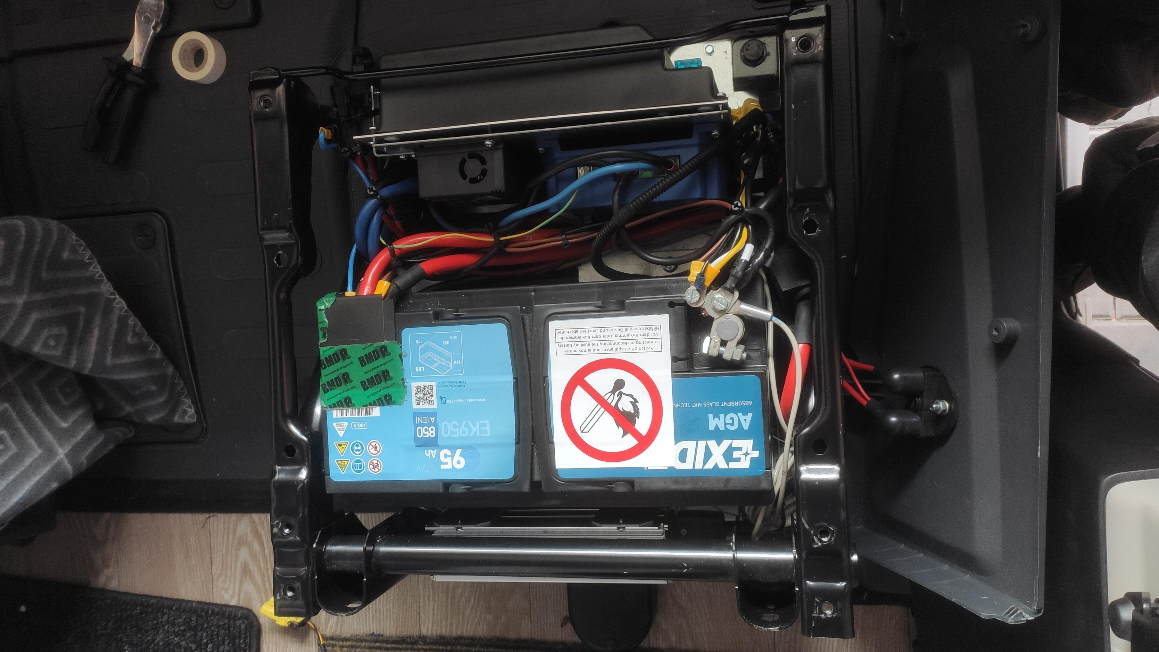

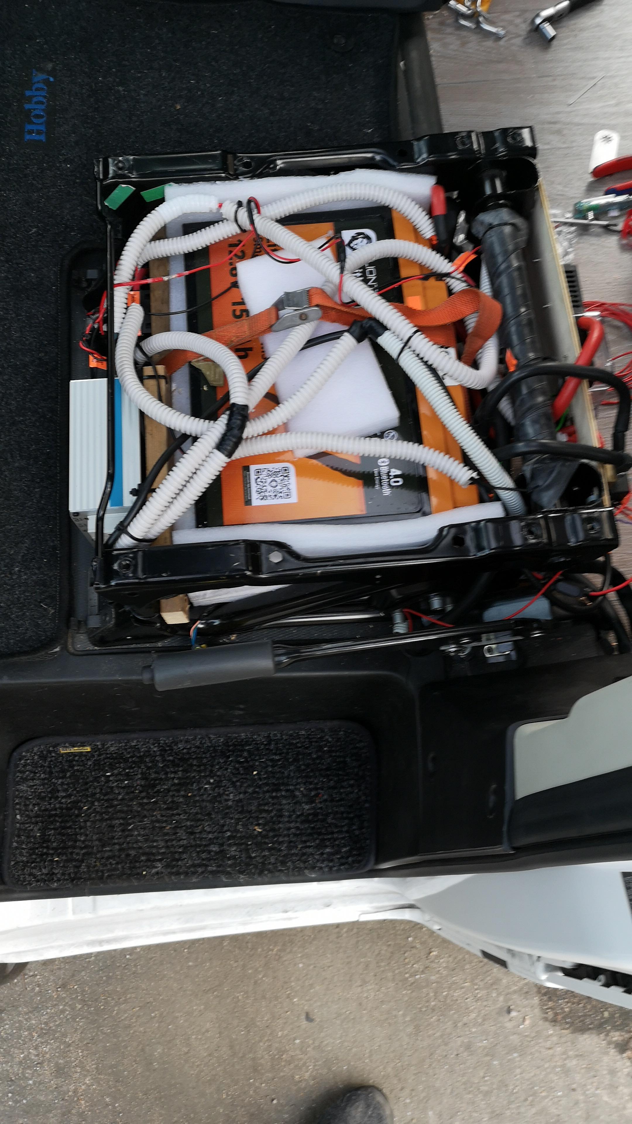

  • Hallo Sascha,
    ich habe nun selber in meinem WOMO am Wochenende den Ladebooster verbaut, daher hier noch einige Infos dazu.
    Ich habe den Ladebooster unter dem Fahrersitz neben der zweiten Aufbaubatterie verbaut.
    Ich kann also den Ladebooster sehen wenn ich vorn die Klappe am Sitz öffne (Wartungsfreundlich).
    Die Leitungslänge ist bei mir durch die zweite Aufbaubatterie unwichtig.
    Die Lüftung ist für das Gerät optimal.
    Der Verkabelungsaufwand ist gering.
    Genug Platz für weitere Geräte wie z.B. Wechselrichter und zusätzlicher 12V Verteiler ist vorhanden.
    Die Originalleitungen können unkompliziert verwendet werden (Denk aber an die Gewährleistung des Händlers).
    Eine Erweiterung durch eine 2 Aufbaubatterie ist unproblematisch möglich.
    Mal ein wenig zur Begründung:
    Der Ladebooster ist für deinen Urlaub extrem wichtig und muss daher leicht zugänglich sein. Sollte er mal ausfallen kommst du unter dem Beifahrersitz nur sehr schlecht dran. Bei einem Totalausfall kann man aber, um den Urlaub zu retten, durch Überbrückung der getrennten Hauptleitung am Grät, den Urzustand unkompliziert wieder herstellen und seine Urlaub fortsetzen. Das geht auch z.B. bei einer 10mm² Leitung einfacher als bei einer 16mm².
    Wenn du eine zweite Aufbaubatterie unter dem Fahrersitz hast spielt die Leitungslänge ebenfalls keine Rolle da der Ladebooster als Ladegerät funktioniert und somit diagonal angeschlossen werden muss. Selbst wenn du einen Spannungsabfall hättest wäre er für die Ladung der Batterie unwichtig da er Lastabhängig ist. Bei mir beträgt der Spannungsabfall, während der Fahrt mit eingeschaltetem Kühlschrank und bei vollen 30A gerade mal 0,2V. Um so voller die Batterien werden umso kleiner wird auch der Spannungsabfall was dazu führt das am Ende so gut wie kein Spannungsabfall mehr vorhanden ist.
    Solltest du noch Interesse haben könnte ich mal einige Fotos machen.
    Zu deinem Schaltplan:
    Das ist der falsche. Du benötigst den für den Einbau mit EBL, also ohne die Brücke am Ladebooster.
    Der Toptronic liefert ja bereits einen Rückstrom für die Fahrzeugbatterie zur Ladeerhaltung.
    Der Batteriesensor ist an der Fahrzeugbatterie angebracht. Demnach ist diese Brücke nicht notwendig.

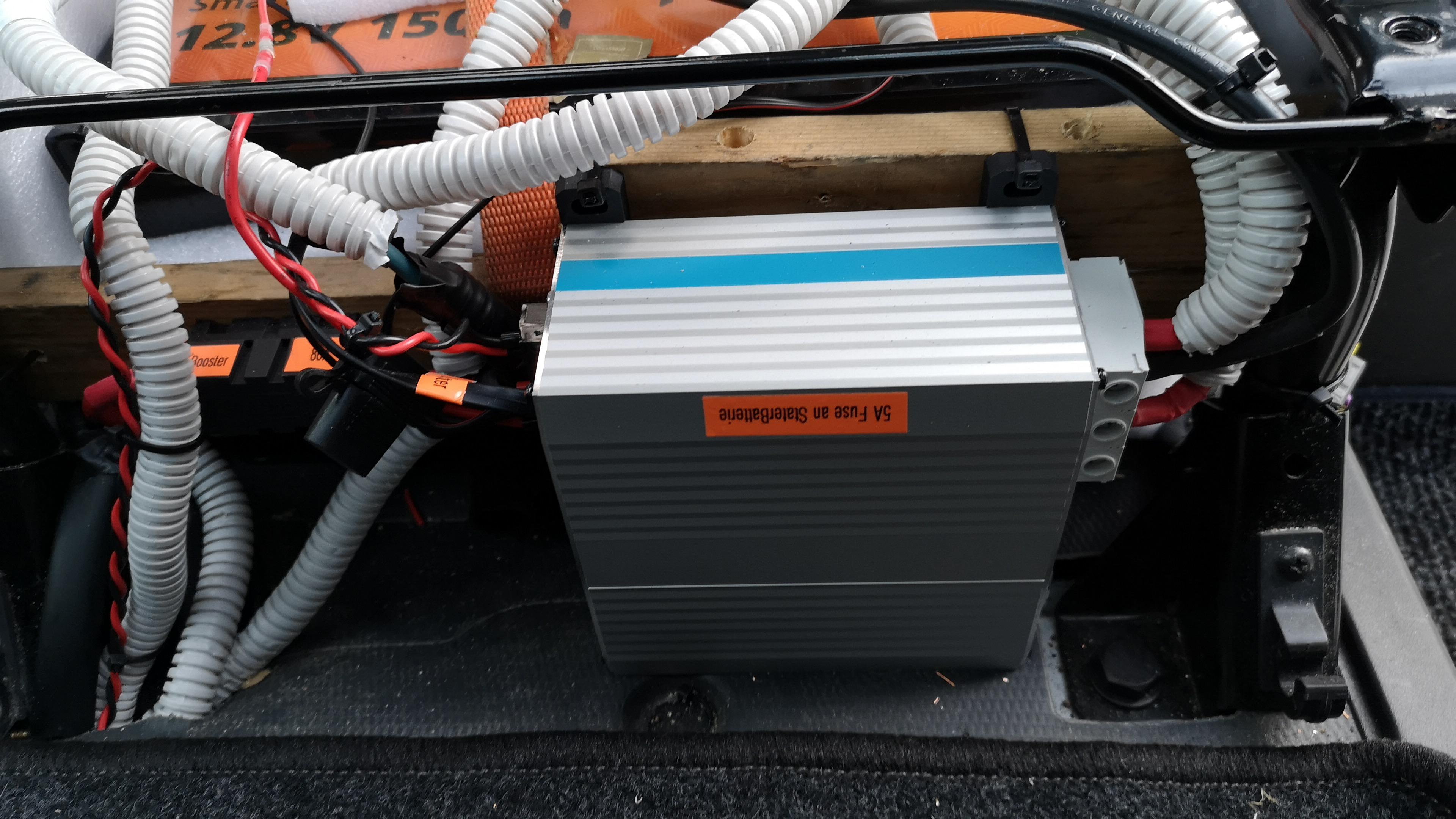

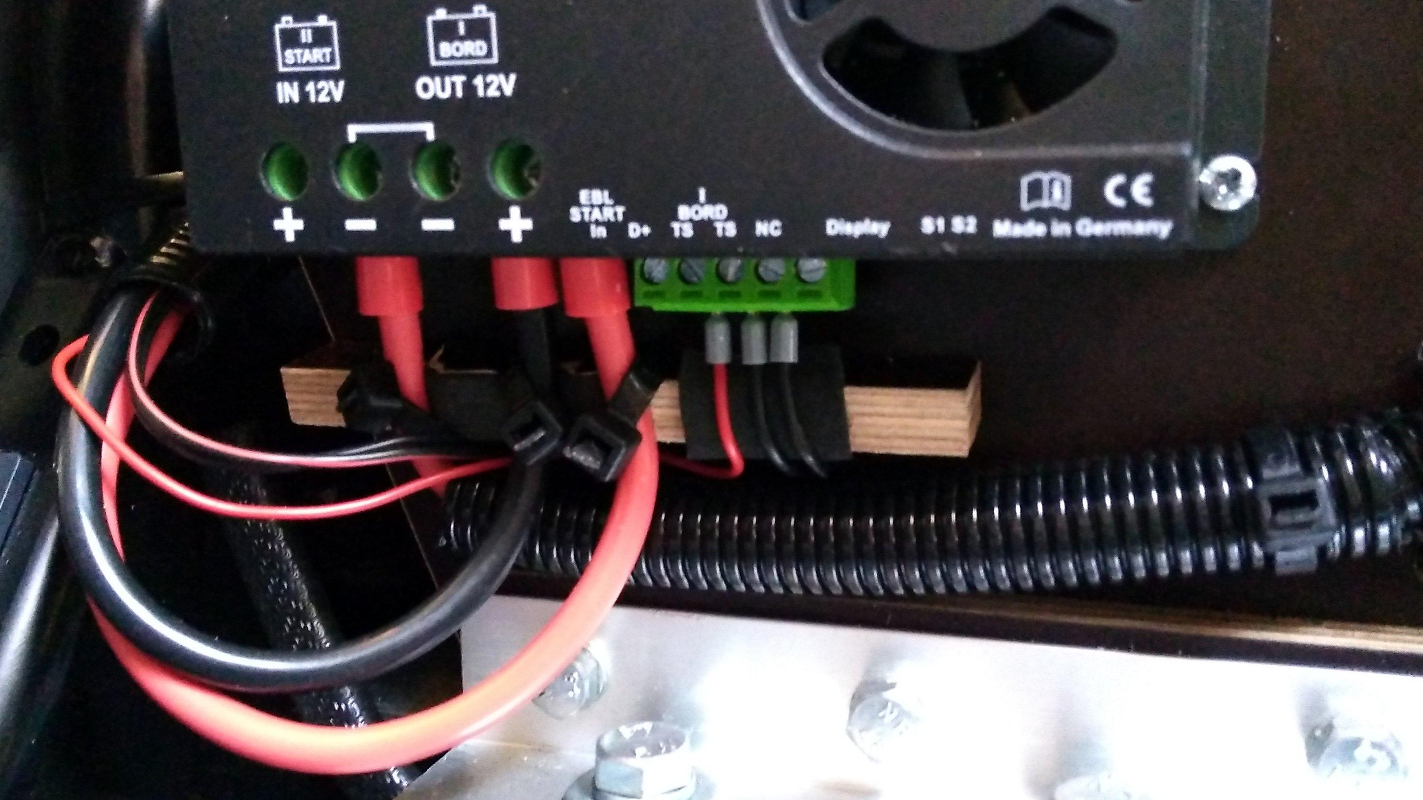

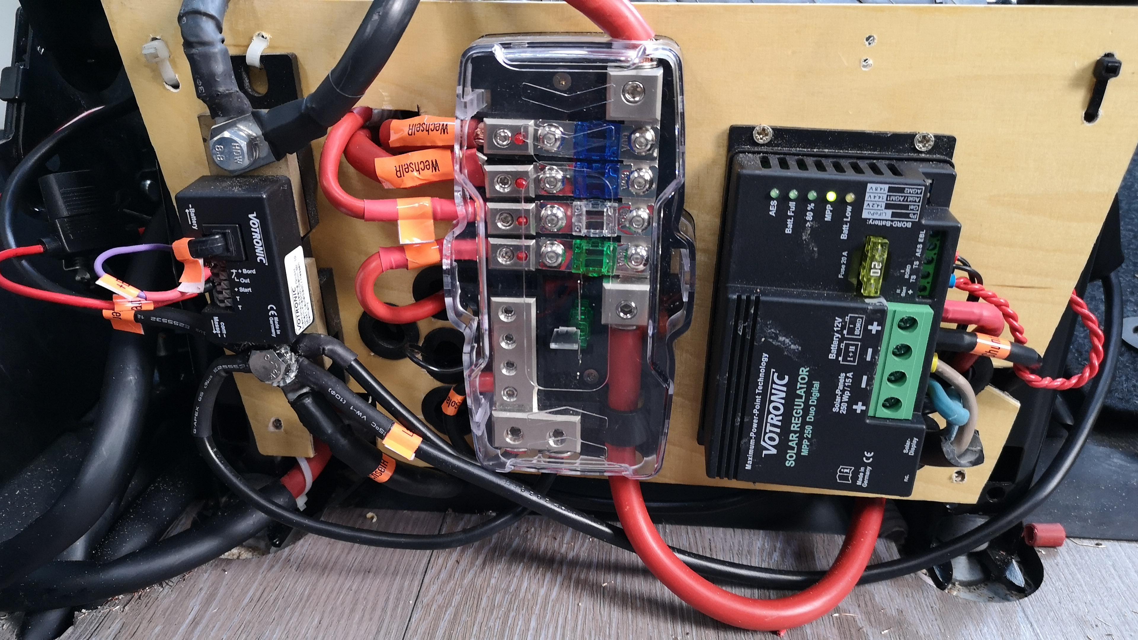

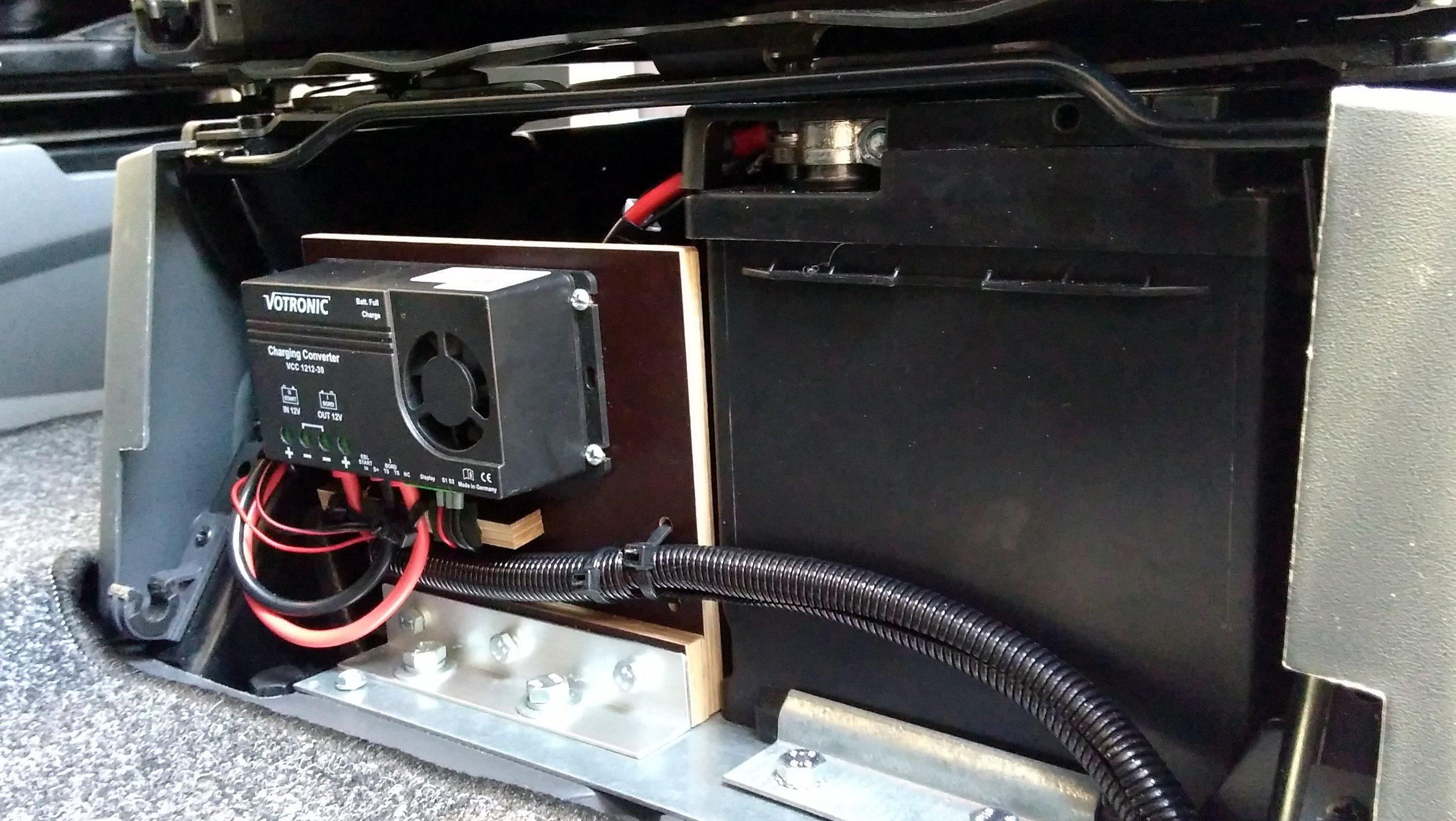

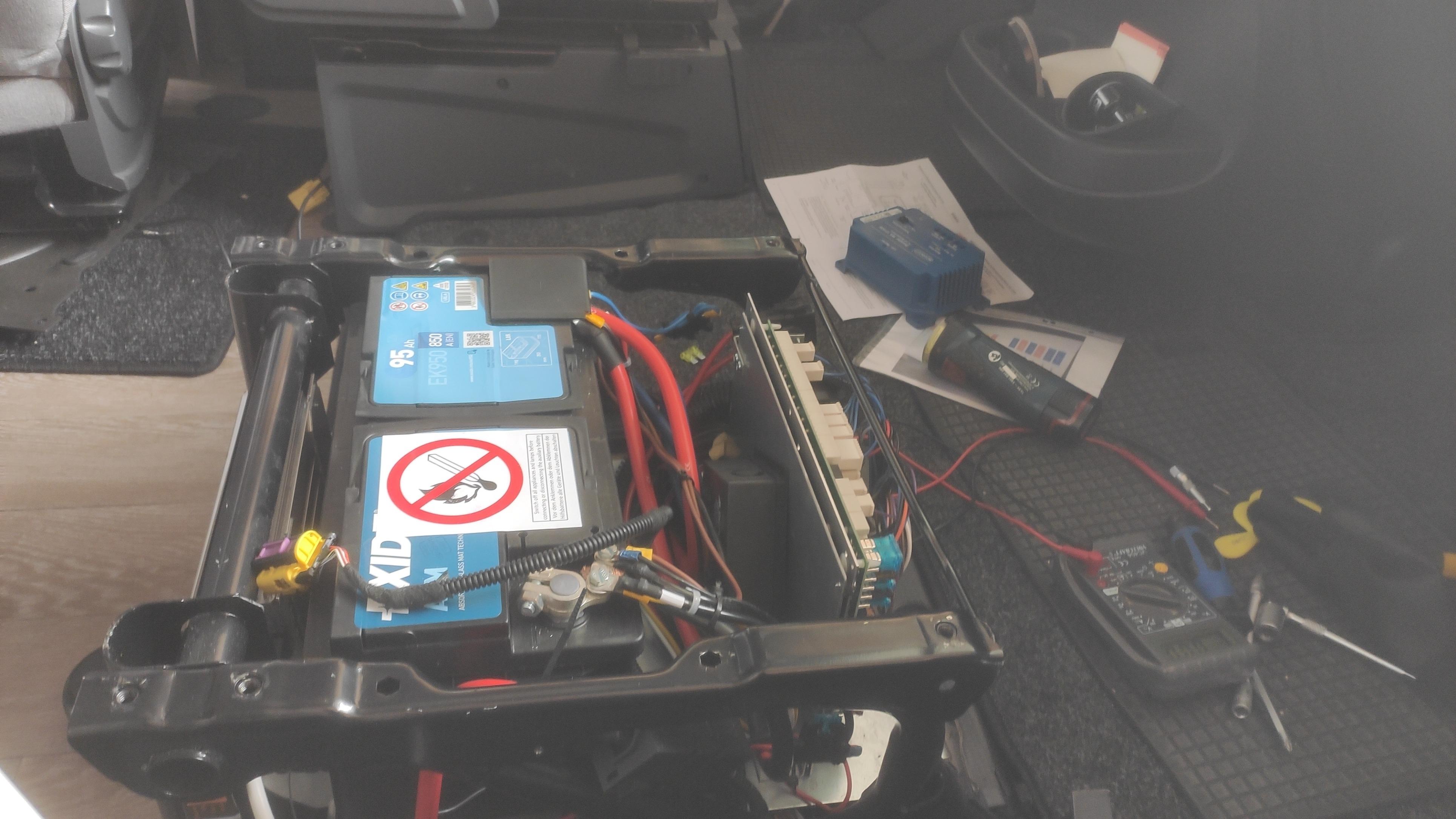

  • ...hierzu mal die Fotos:
    Ladebooster wurde unter dem Fahrersitz neben der zweiten Batterie verbaut.
    Die originalen Leitungen wurden weiter verwendet. Die Originalleitung kommt von der Fahrzeugbatterie unter dem Fußboden auf der Fahrerseite und geht unter dem Fahrersitz bis zum EBL unter dem Beifahrersitz. Die Leitung ist mit 10mm² mehr als ausreichend da sie bis 72A belastbar ist (lt. ISO). Die Leitung habe ich so durchtrennt das sie bis zum Ladebooster passt. Vom Ladebooster zum EBL habe ich die Leitung durch einen Stoßverbinder mit mit Schrumpfschlauch verlängert. Die Masseleitung vom Ladebooster geht zur Aufbaubatterie unter dem Fahrersitz da sie ja diagonal angeschlossen werden muss um eine gleichmäßige Ladung zu erreichen. Das notwendige D+ Signal kommt vom Toptron. Lt. Hobby Bedienungsanleitung gibt es da genügend Abgriffmöglichkeiten. Die D+ Leitung wurde als 1,5mm² unter dem Teppich mit einer 2A Sicherung verlegt. Der Temperaturfühler geht zum Minuspol der Batterie unter dem Fahrersitz.
    Sollte noch Fragen offen sein,......
    Gruß aus Dorsten
    Kurt

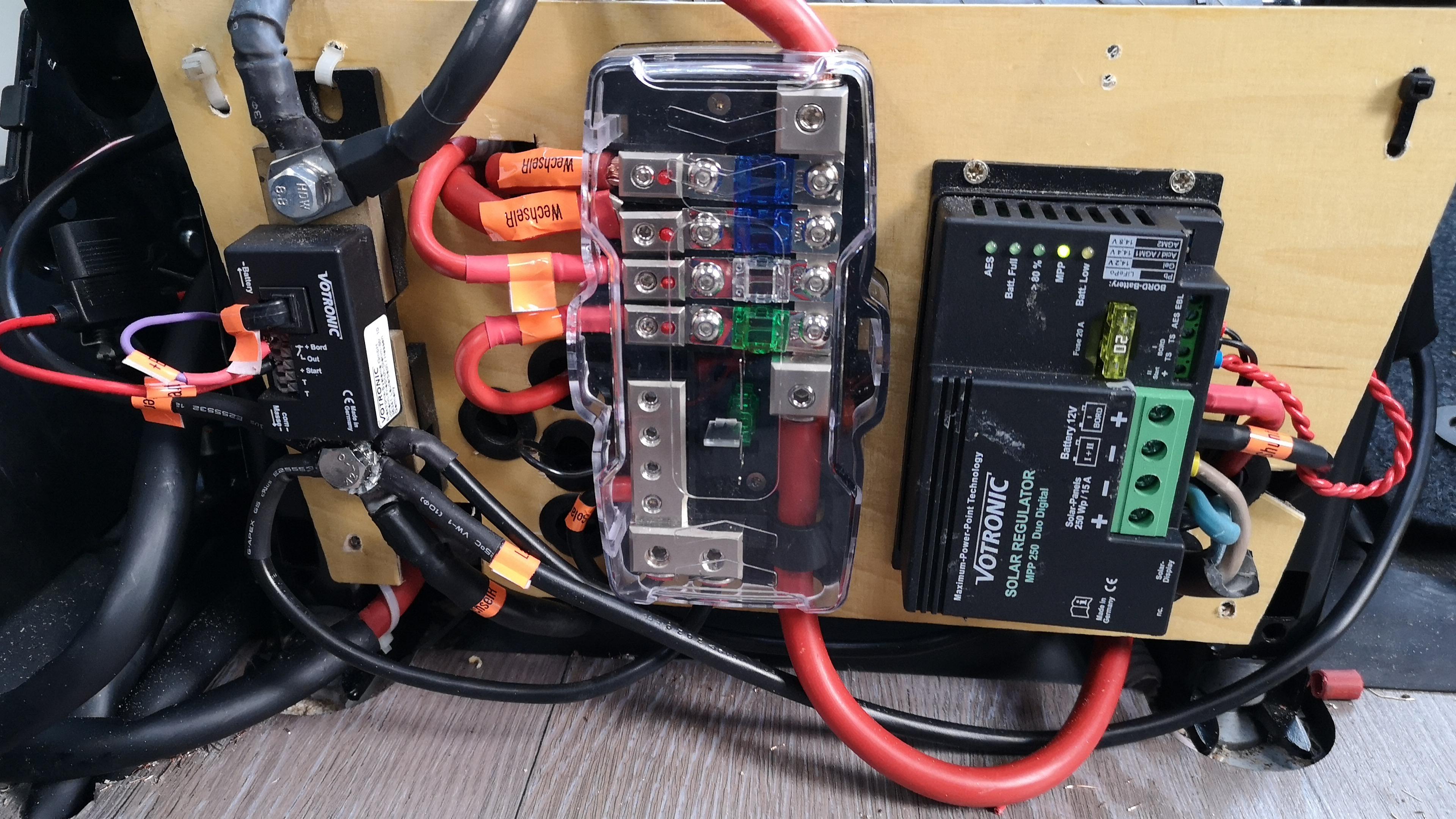

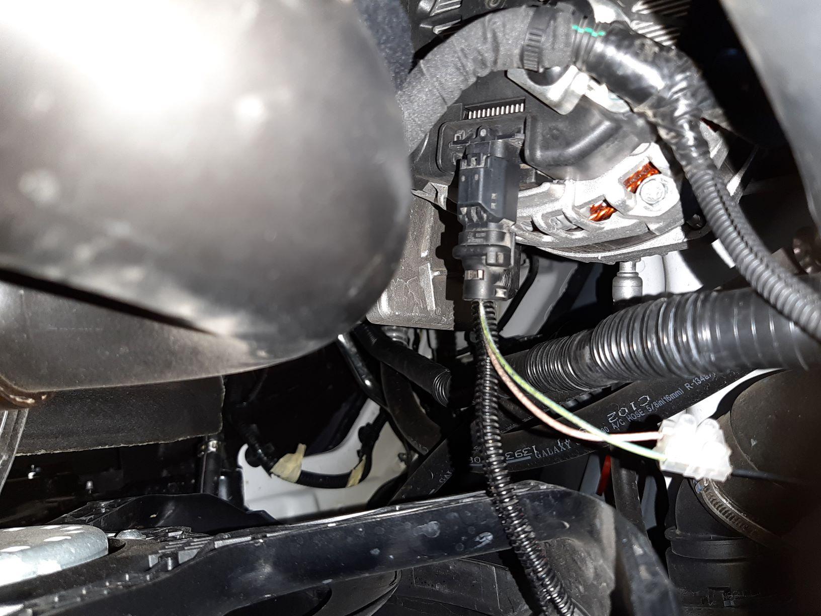

  • Moin Kurt, schöne Arbeit! Auf den Bildern ist das D+Kabel aber noch nicht angeschlossen, gell? Welche Klemme am toptron hast du für den D+Abgriff genutzt, kannst du das genau bezeichnen?
    Ich bin ansonsten heut vorerst fertig geworden mit dem Umbau auf liontron 150ah Lifepo4-Batterie.
    Jetzt noch D+, neues Ladegerät und dann kann die Saison wieder losgehen (hopefully)
  • Hallo Rainer,
    das D+ ist angeschlossen. Immerhin war ich damit ja schon 3 mal unterwegs.
    Weiterhin behauptet man von mir nichts dem Zufall zu überlassen.
    Das habe ich alles mehrfach geprüft.
    Das Foto ist einfach nur unglücklich aufgenommen.
    Sieh dir das Foto mal genau an. Wenn D+ falsch angeschlossen wäre dann müssten die 10mm² Leitungen ja auch alle falsch angeschlossen sein da auch diese alle um ein Eingang versetzt erscheinen.
    Also "nein" da ist nix falsch angeschlossen und auch alles geprüft.
    Das D+ Signal habe ich vom Toptron abgenommen. Laut Bild in der Bedienungsanleitung auf Seite 152 ist der Steckplatz E27 als Reserve deklariert. Der funktioniert (auch gemessen :P). Ich meine das war ein 6,3mm Quetschverbinder. D+ gibt es aber auch am Sat Steckplatz. Weiterhin gibt es ja auch das original Signal zum Toptron am Steckplatz "Basisfahrzeug". Wenn du dir da nicht sicher bist einfach messen. Bei Laufendem Motor muss da + 12V anliegen.
    Wenn ich mir deine bis jetzt durchgeführte Installation ansehe denke ich wird das finden des D+ Signals für dich wohl kein Problem darstellen. Hut ab.......
    Gruß aus Dorsten
    Kurt

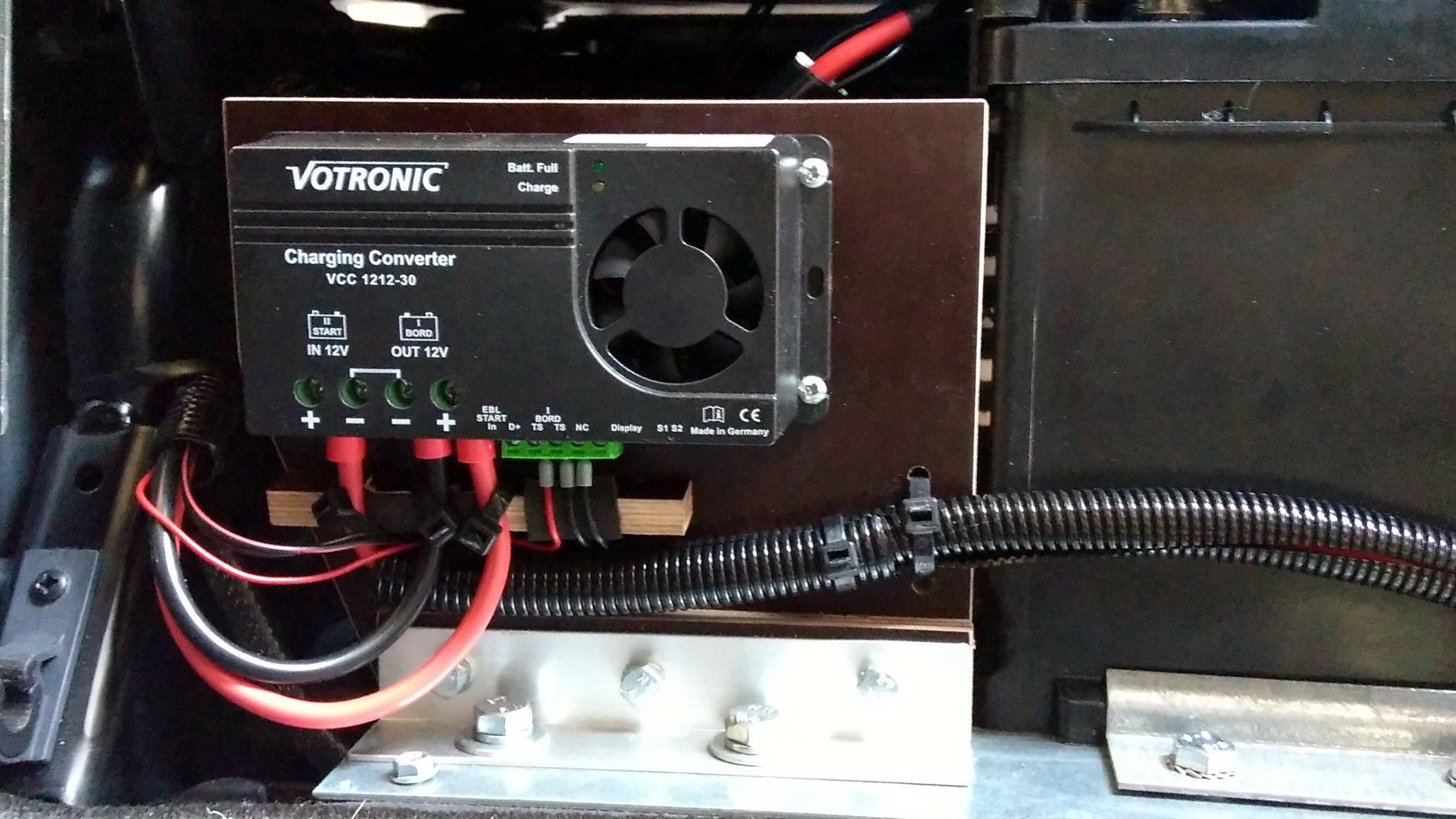

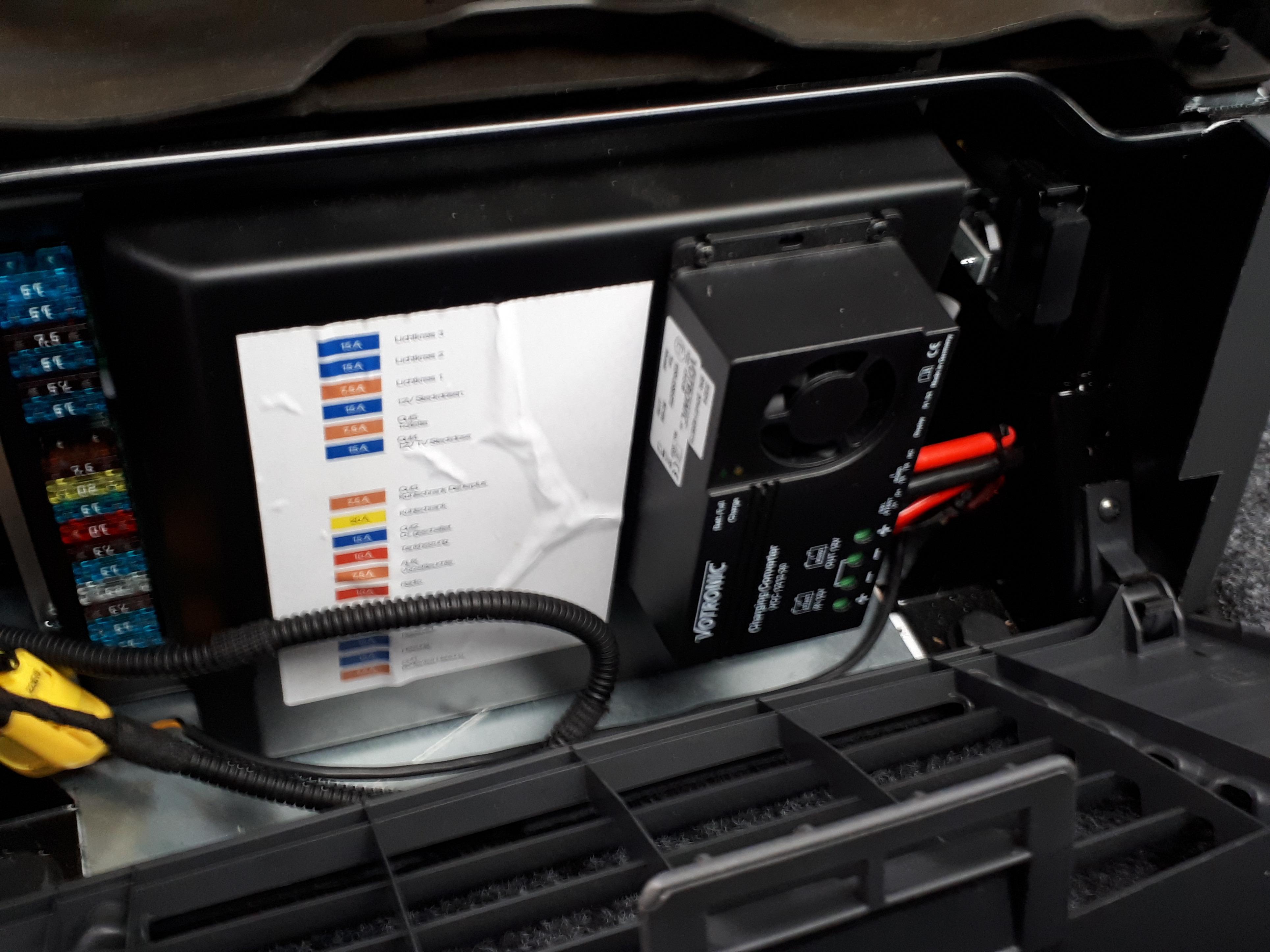

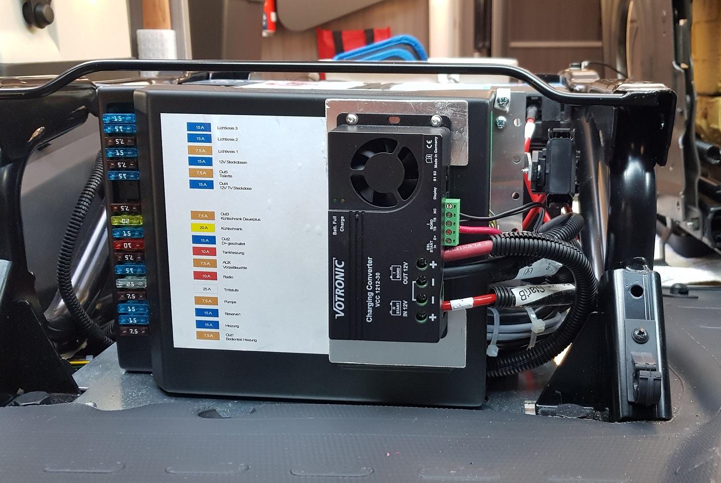

  • Hallo an alle,
    Ich habe den VCC 1212-30 im Internet gekauft, den Einbau dann aber mangels Zeit vom Händler meines Vertrauens machen lassen. Da bei meinem Optima on Tour Edition V65GE das Kabel von der Starterbatterie unter dem Beifahrersitz endet, wollte der Händler den Booster dort einbauen, ich wollte aber gute Zugänglichkeit.
    Lösung: Montage direkt auf der Abdeckung des EBL, spart Platz, gut zugänglich, Deckel lässt sich immer noch nach rechts "wegklappen".

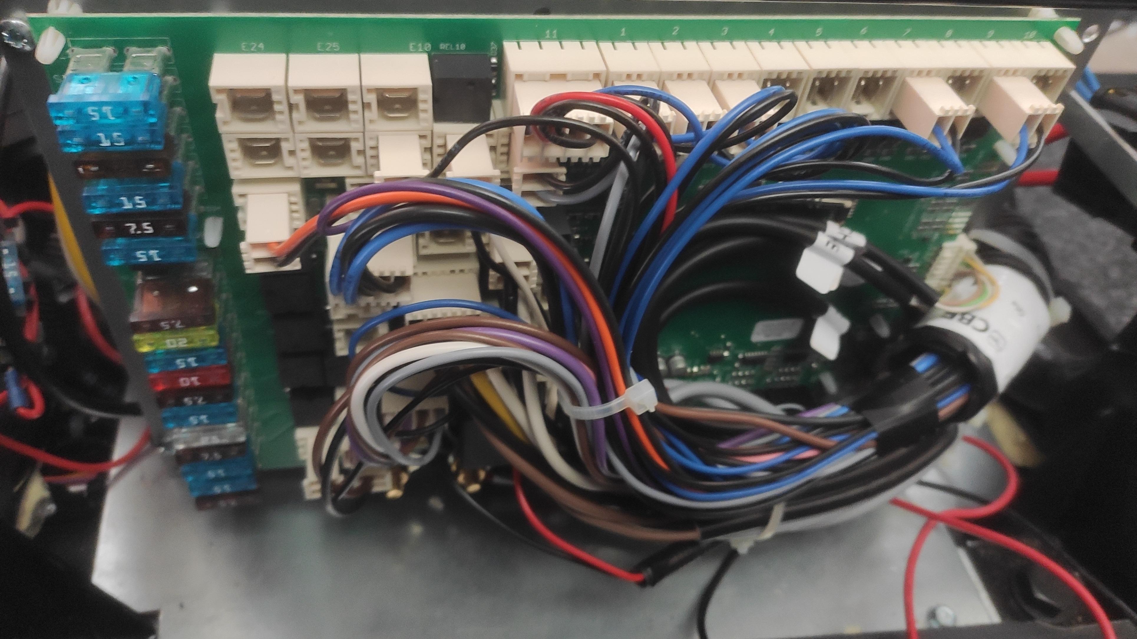

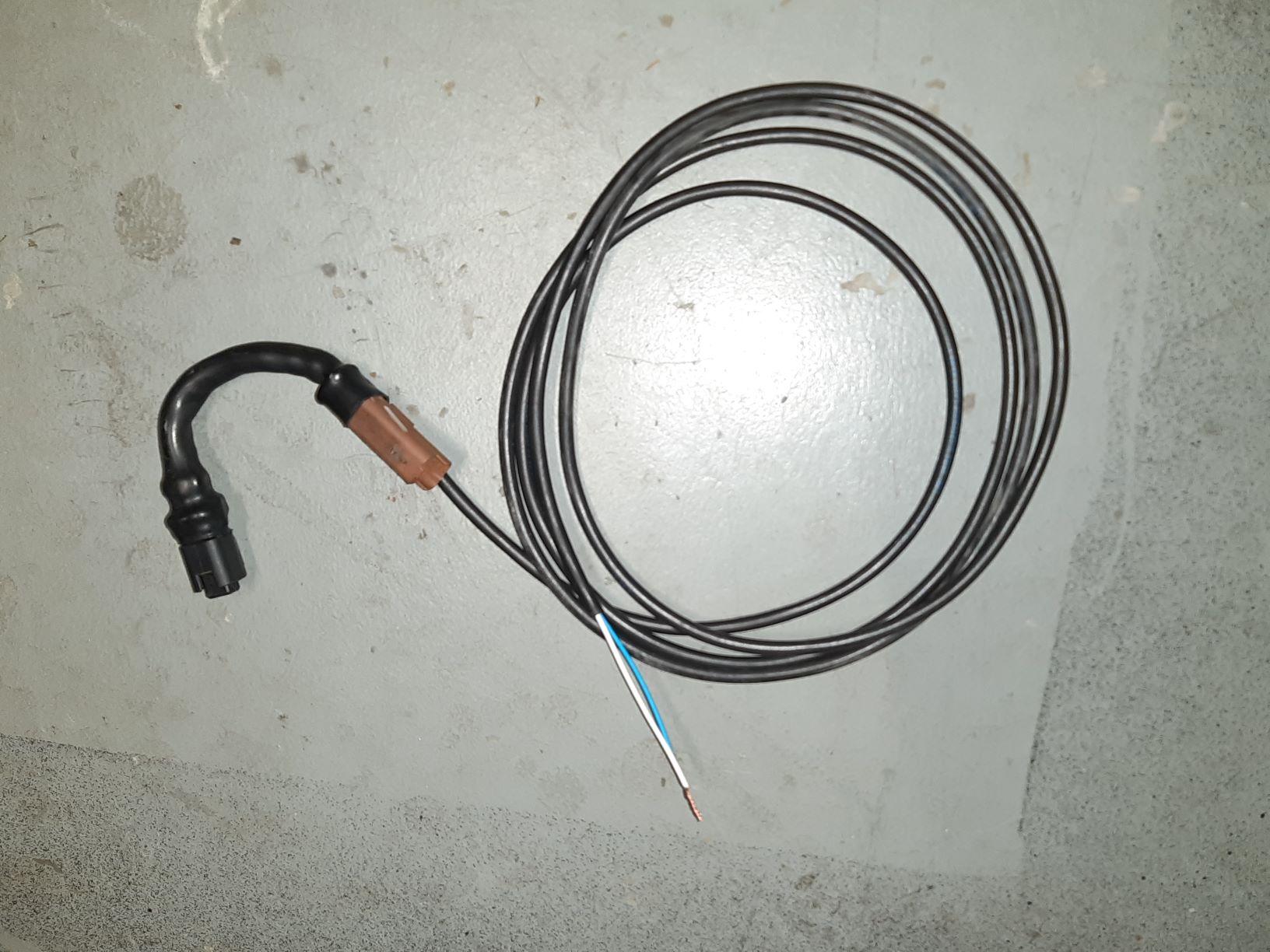

    bin gerade dabei den VCC 1212-50 in meinen Ontour Editon einzubauen.
    Weiss jemand wo ich die Stecker für die EBL bekomme oder die Bezeichnung? Toptronic sagt sie haben nur die Buchse auf der Paltine. Die Stecker verbaut der Hersteller.
    Andi

  • Hallo Andi,
    Probiers mal unter hobby-fendt-wohnwagen-ersatzteile.de, da hab ich die Dinger bestellt.
    Viele Grüße Wolfgang
  • Hallo Rainer,
    Ich brauche nur das D+ Signal. Liegt am EBL (auch) auf Steckplatz E27 (Reserve).
    Wäre halt optimal das dort direkt anzuschliessen.
