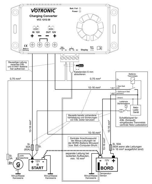

    Klemme das Kabel, das von der Starterbatterie zum CH12 geht dort ab und am Ladebooster (Anschluss Starterbatterie) an.
    Lege den Ladebooster Ausgang direkt auf die Aufbaubatterie.
    Klaue Dir vom D+ Eingang des CH-12 das Signal für D+ Ladebooster.
    Minus natürlich ebenfalls verdrahten.
    Das war's auch schon.

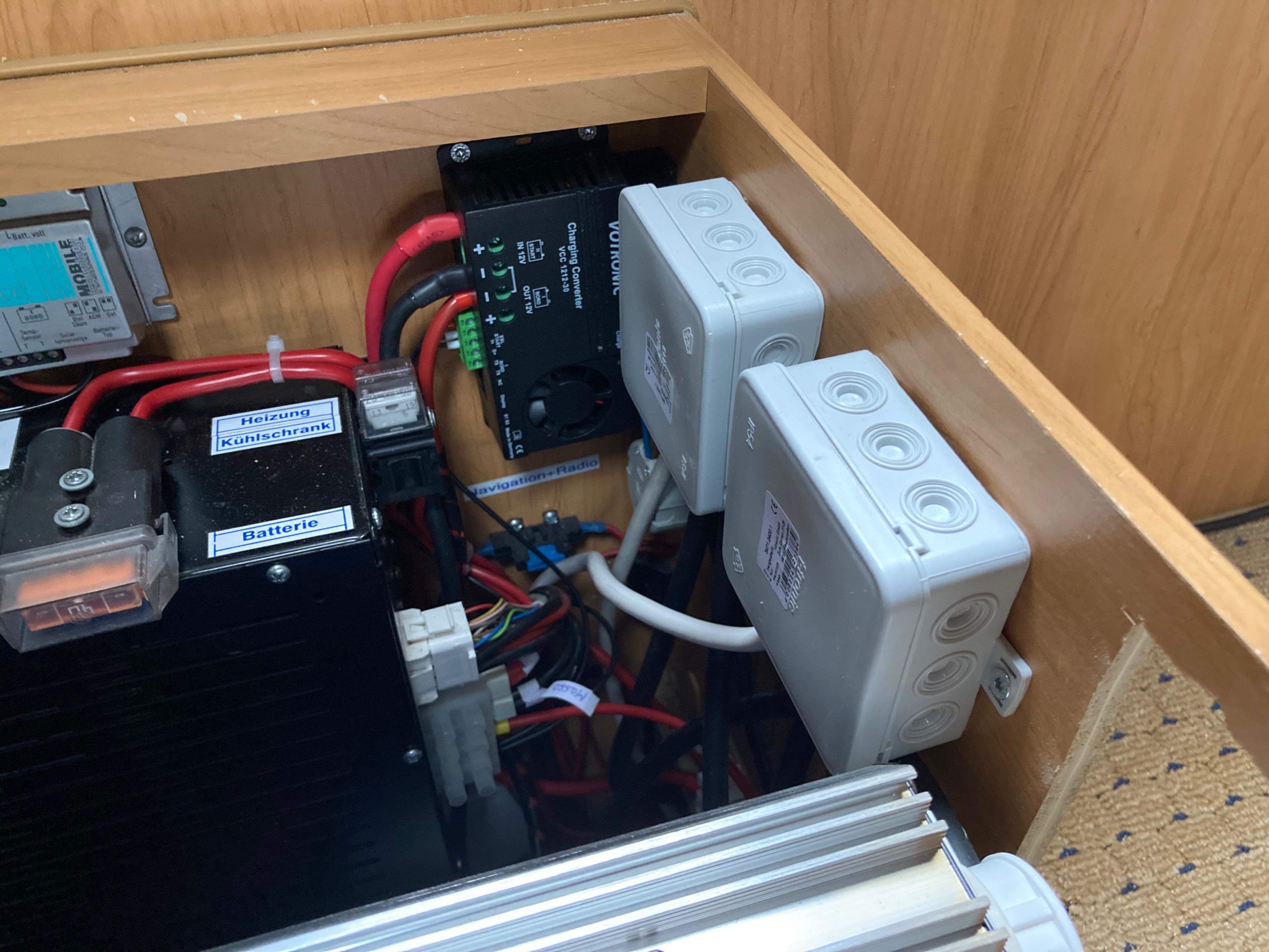

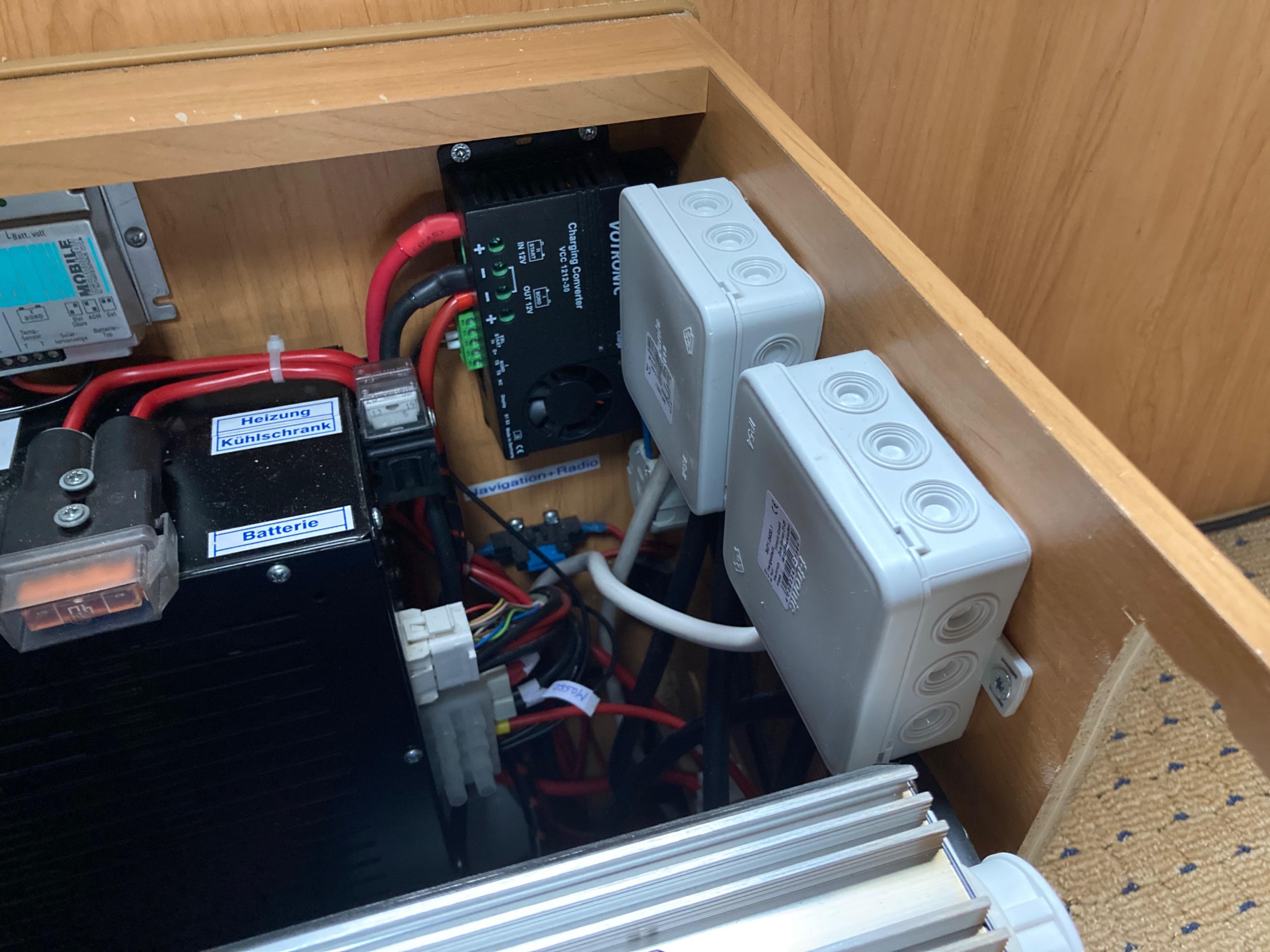

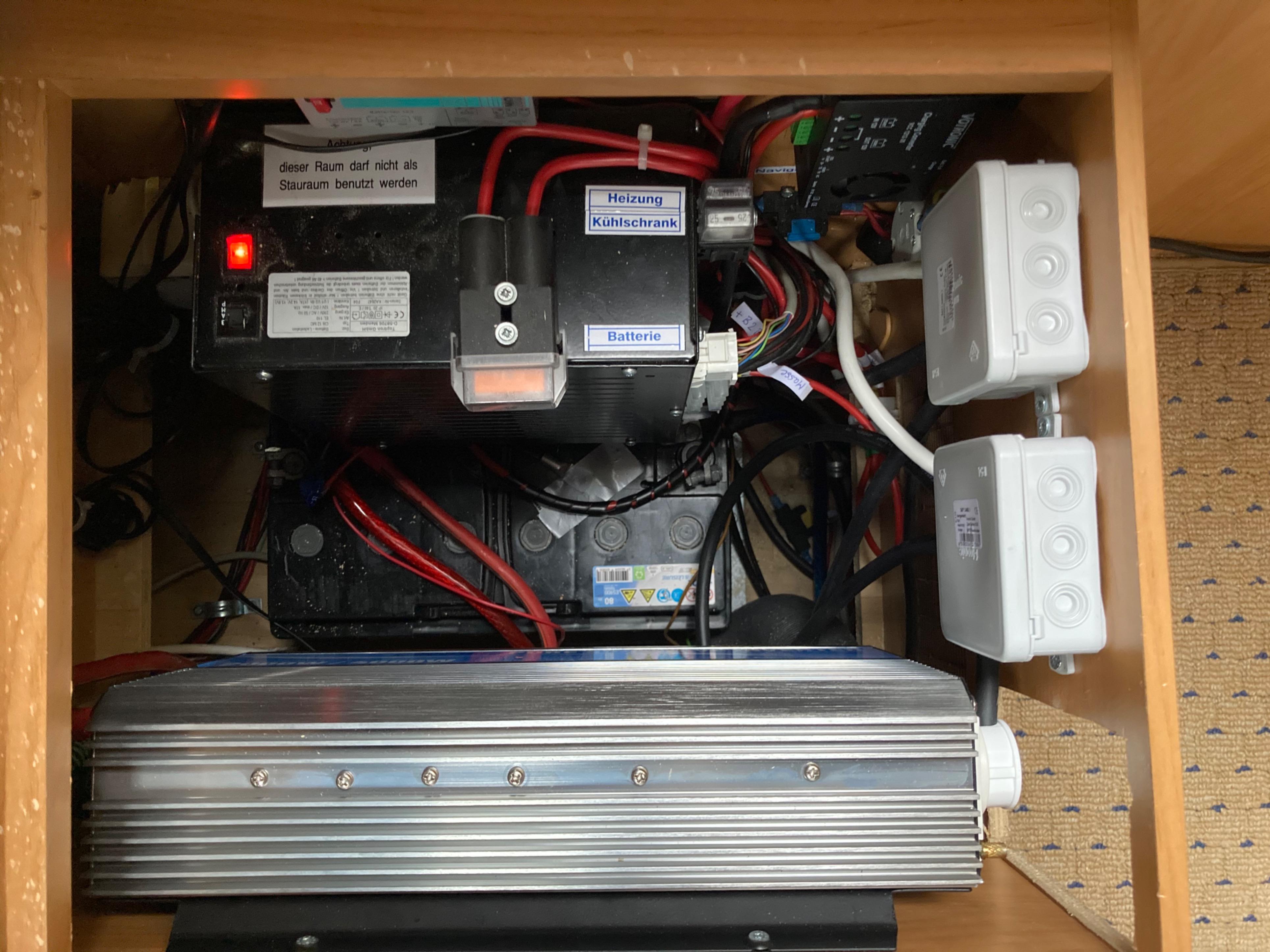

    So, 2 Tage geschraubt.
    2 neue Exide Gel 80Ah
    Votronic 1212-30 Ladebooster
    2kw Wechselrichter mit reiner Sinuswelle
    Netzvorrangschaltung mit FI und Sicherungsautomat (10A)
    Und das Beste: alles hat auf Anhieb funktioniert...
    Ladespannung 14,4V an den Bordbatterien und Ladestrom satte 25A (Batterien waren nicht leer)!

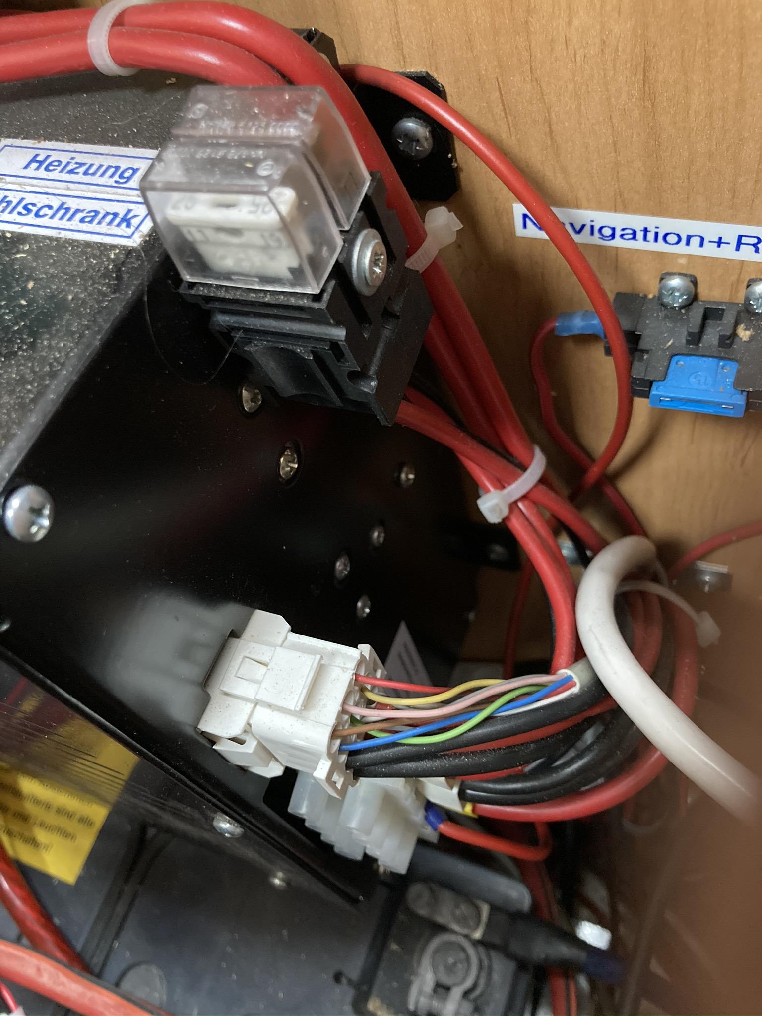

    Falls jemand auch mal sowas vor hat: Beim CH12 muss auf der Platine lt. Auskunft von Toptronic eine Diode (D21) entfernt werden. Diese sorgt dafür, dass die Bordbatterien mit der Starterbatterie per Relais parallel geschaltet werden sobald der Motor läuft. Mit Ladebooster ist das aber nicht gewünscht, also raus das Ding. Fazit, jetzt holt sich der Ladebooster seinen Strom aus der Starterbatterie. Sobald Landstrom anliegt und der Motor aus ist, ist alles wieder beim alten.

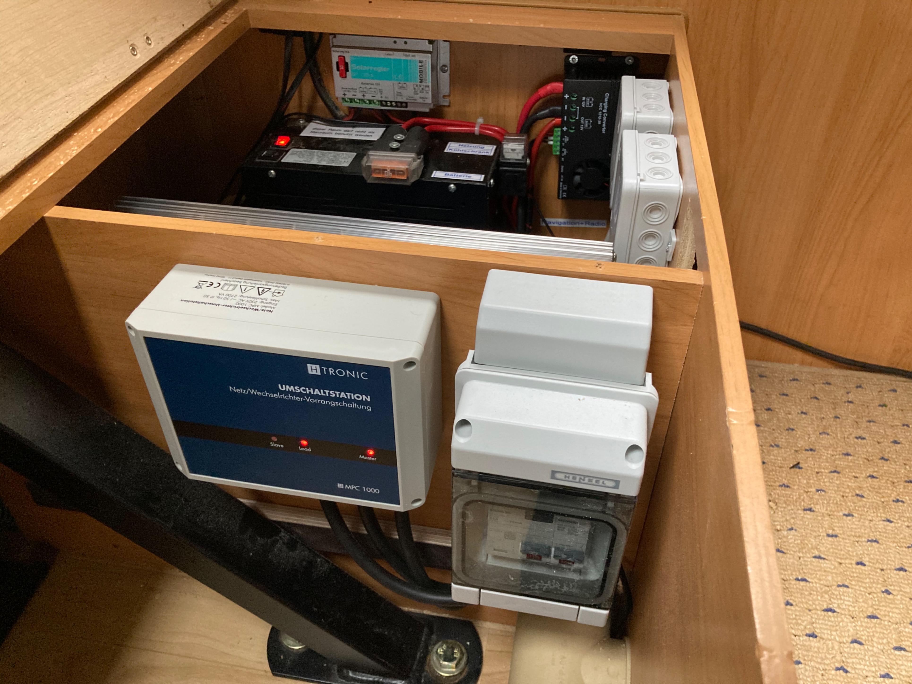

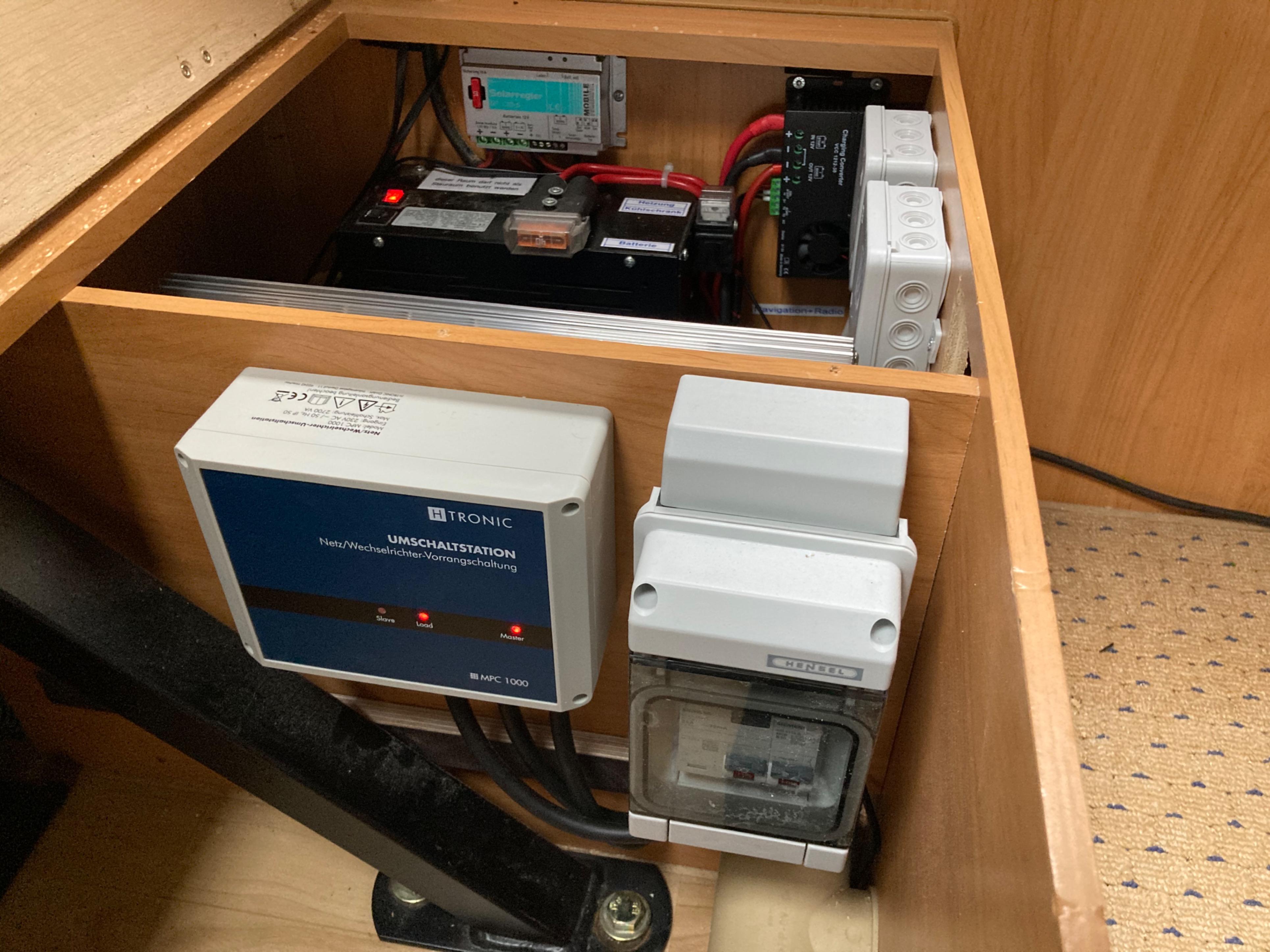

    Für die Netzvorrangschaltung musste ich ein neues Kabel zu den beiden Steckdosen am Herd ziehen, weil diese auf einem anderen Stromkreis hängen als die restlichen Steckdosen. Leider musste ich mit dem Kabel durch den Gaskasten... ich hoffe mal, dass das bei der nächsten Gasprüfung kein Problem darstellt. Kühlschrank und EBL hängen vor der Netzvorrangschaltung.
    Hier noch ein paar Bilder:
    In der einen Verteilerdose sind die Steckdosen an den Ausgang der Netzvorrangschaltung (Load) angeschlossen, in der anderen ist der Landstromanschluss auf die Netzvorrangschaltung (Master) geklemmt.
    Nach dem Wechselrichter sitzt der FI, dann eine 10A Sicherung, bevor es in die Netzvorrangschaltung (Slave) geht.
