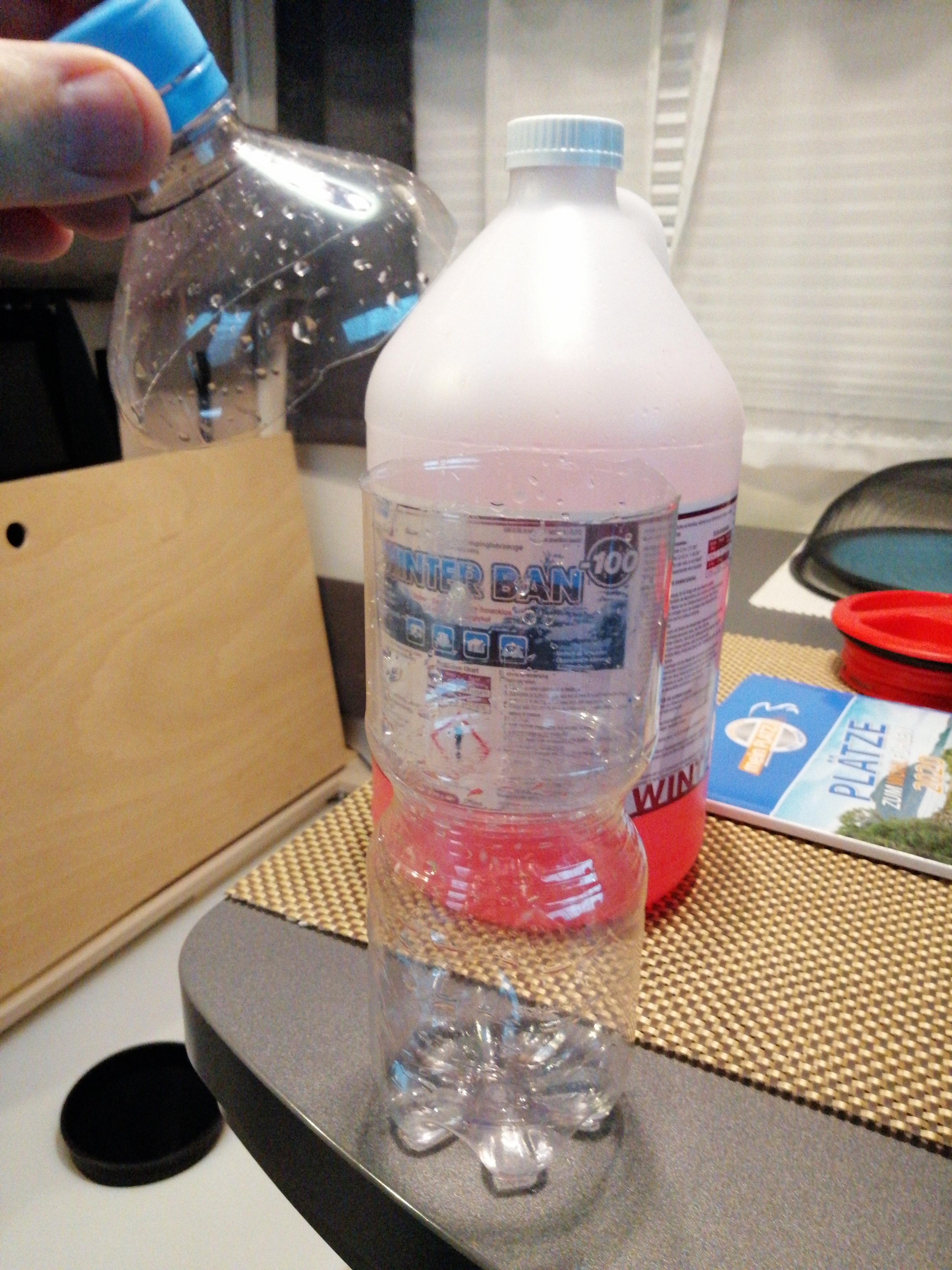

    Eine Wasserflaschen auf die Höhe des Tanks gekürzt

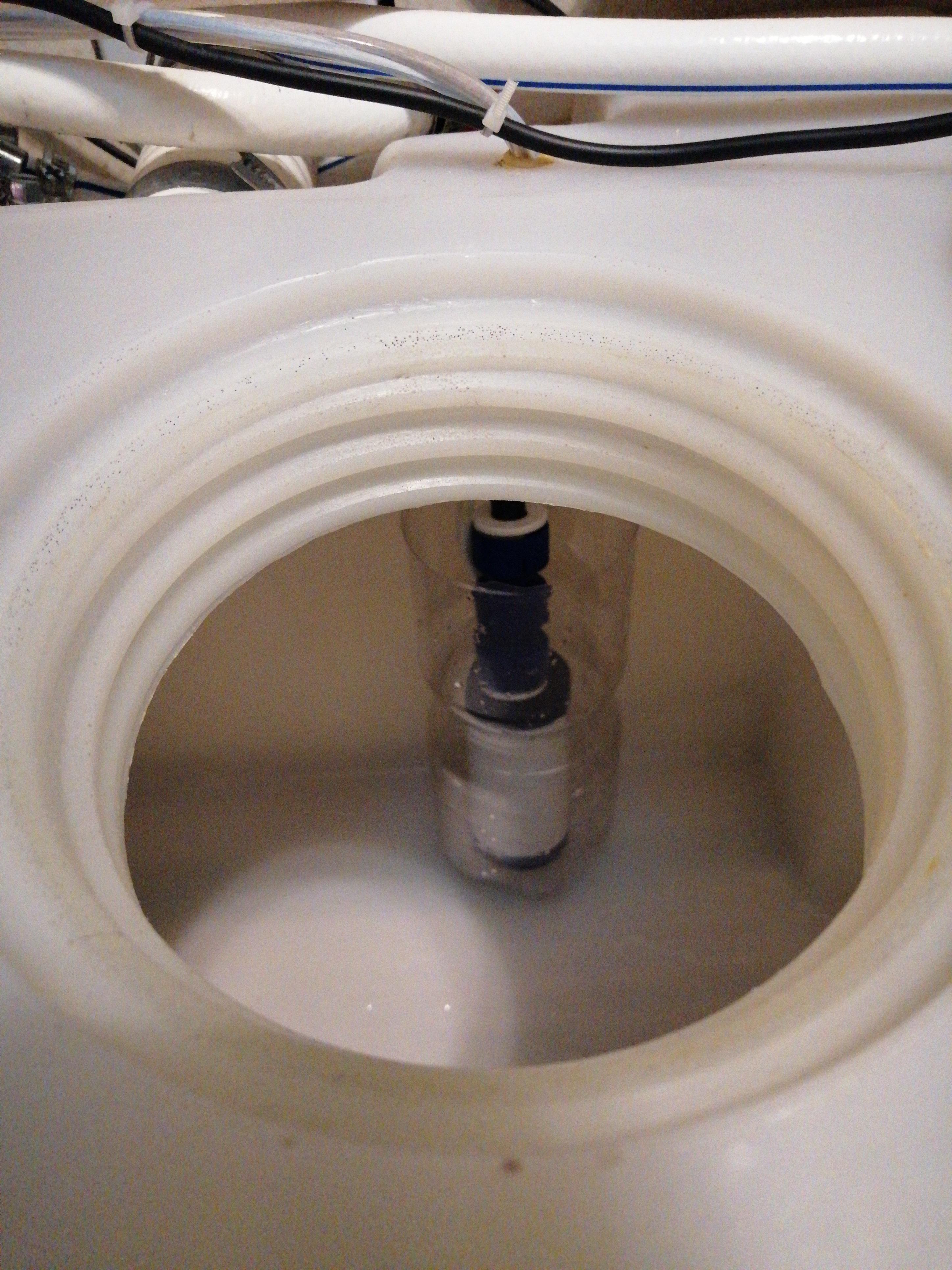

    So im Tank positioniert das die Pumpe darin steht.
    Mit flexiblem Trichter WB in die Flasche gefüllt.
    Wasserhähne einzeln öffnen bis es fließt.
    So. Gemacht isses. Was hat es gebracht? NIX!
    Die Kaltwasser Leitungen waren ratz fatz fertig. Aber, was ich nicht bedacht habe, für die Warmwasser Leitungen muss ja der Boiler gefüllt werden.
    Hab also die gleiche Menge gebraucht, nix eingespart. Aber, Spass war dabei mal wieder was am Womo zu machen. 😁
