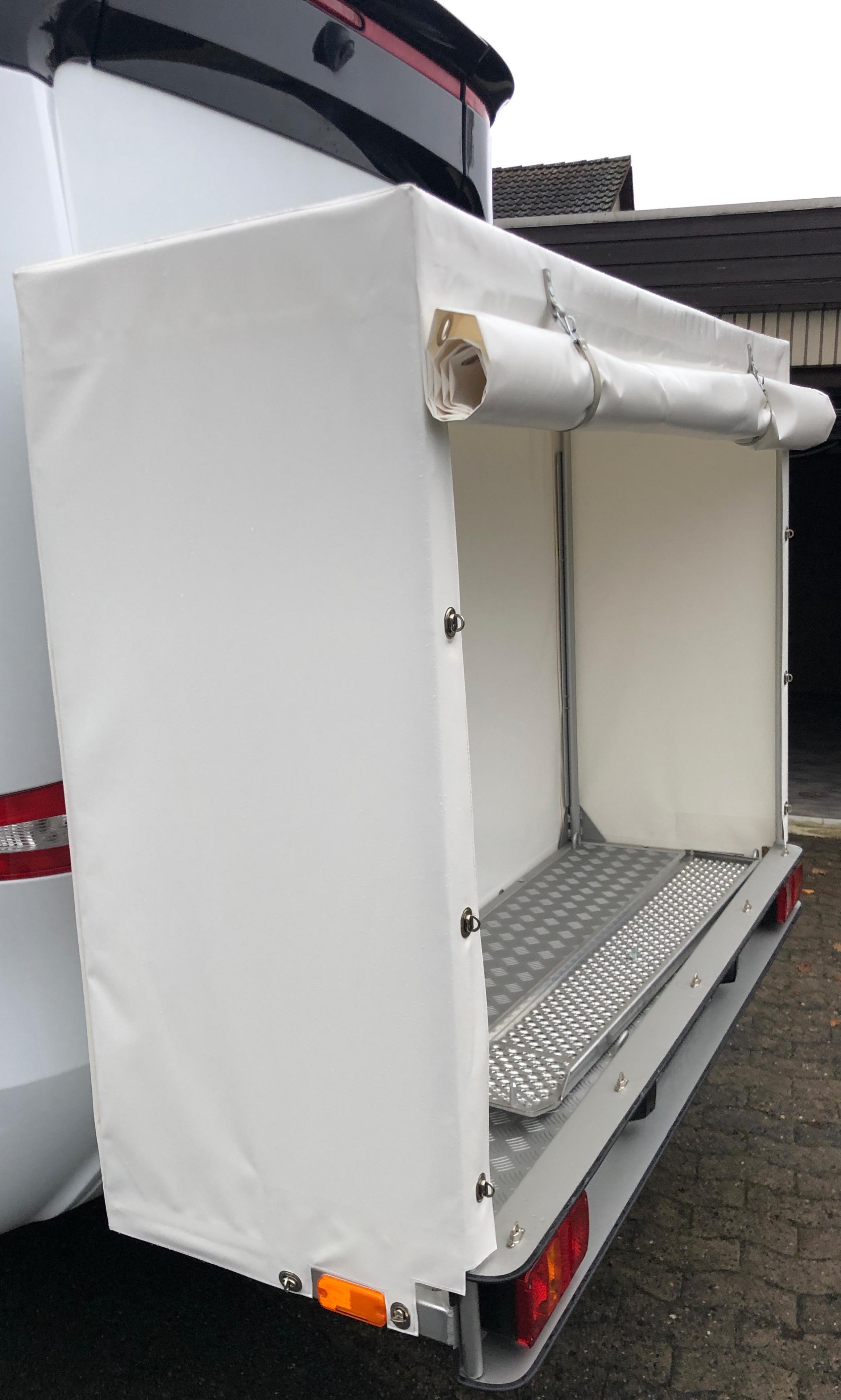

  • Hallo, ich habe die abgebildete Mopedbühne an unseren Hobby gebaut. Nun hat die Rückfahrkamera keine vernünftige Funktion mehr.
    Hat jemand dahingehend Erfahrung bzw. das gleiche Problem schon gehabt ?
    Abhilfe kann ja eine zusätzliche Kamera schaffen. Deshalb hoffe ich auch hier auf Infos von WOMO - Fahrern die das gleiche Problem hatten.
    Tipps ? Welche Kamera z.B. oder eine andere Lösung? Habe auch gelesen das es schon einiges an drahtlosen Modellen gibt.

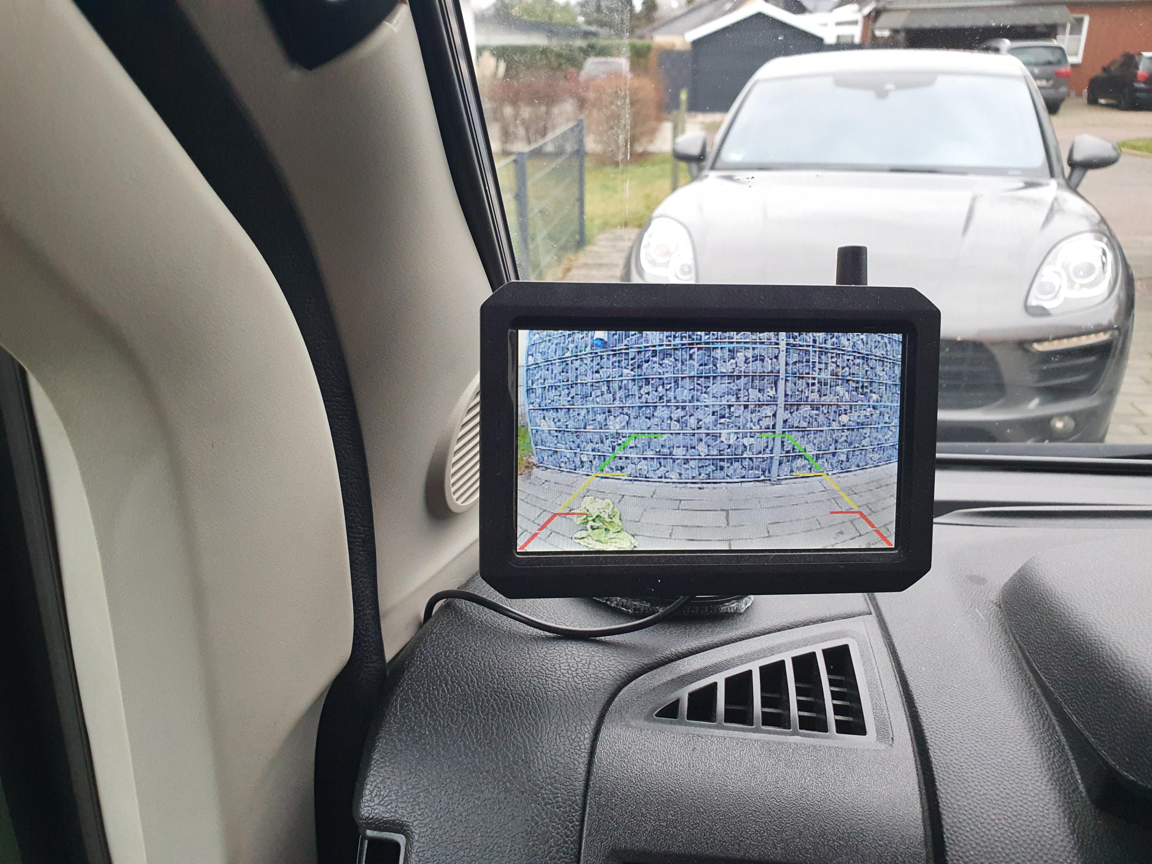

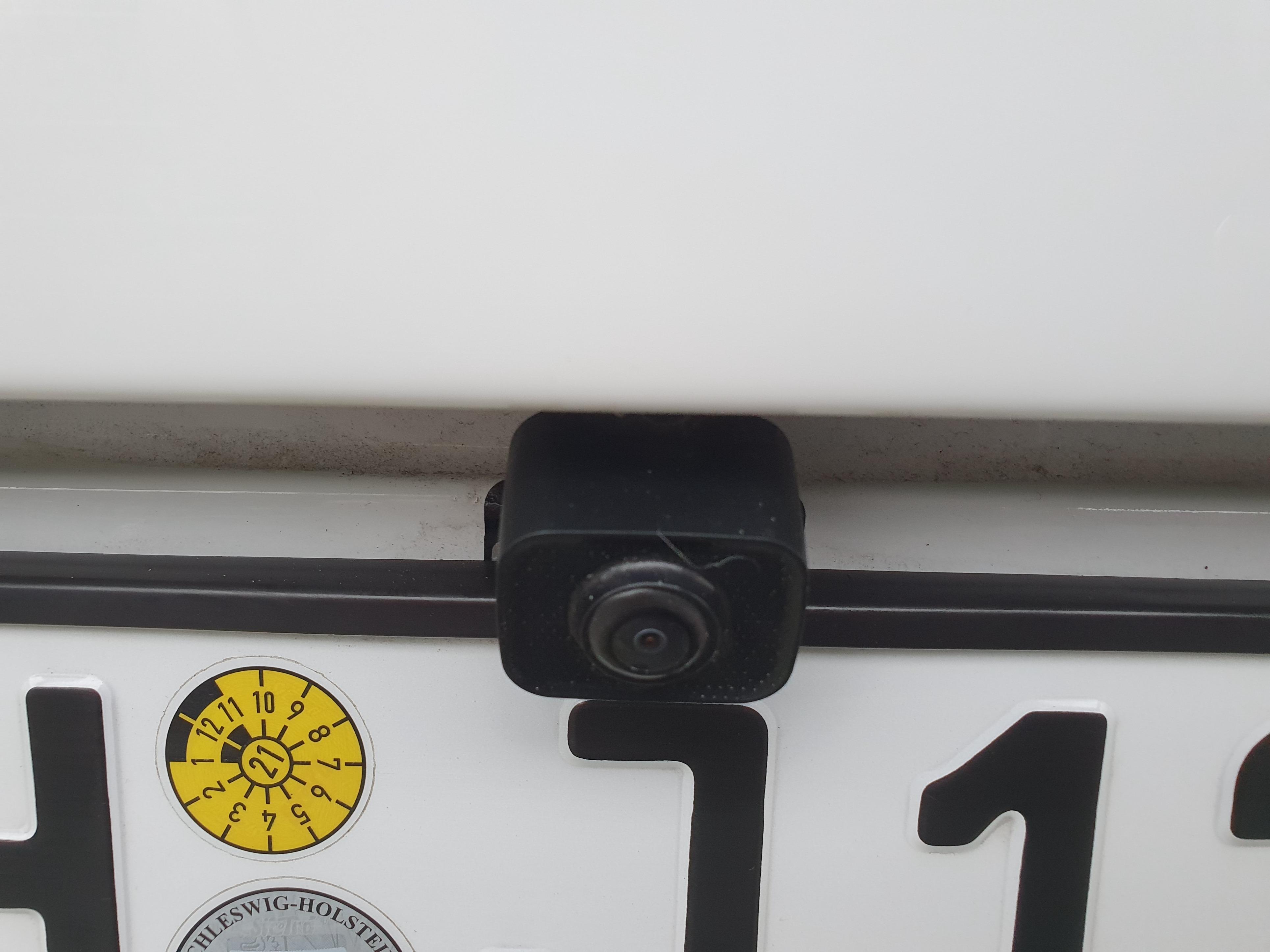

  • Hallo Kalle,
    seit knapp einem Jahr habe ich eine zusätzliche Rückfahrkamera über dem Nummernschild.
    Ich habe mich für das System Auto-Vox M7 entschieden (das ist allgemein gut beurteilt).
    Das Ganze kostet bei Amazon ca.100 Euro und es ist schnell und einfach zu montieren.
    Bisher funktioniert es tadellos, das Bild ist hell und klar und es lassen sich Abstandslinien einblenden.
    Ich hab mal zwei Fotos beigefügt.
    Gruß und guten Rutsch,
    Uli
