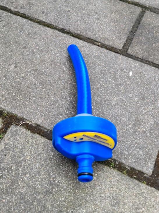

    Viele von euch benutzen bestimmt auch diesen Frischwasser Tankdeckel mit dem Gardena Anschluss von der Firma HEOS. Klick
    Habe nun das Problem das beim Befüllen immer jede Menge Wasser daneben geht. Beim Hobby Optima 2021 geht vom Tankstutzen aus ein Spiralschlauch schräg nach unten bin den Frischwassertank. Dieser Schlauch ist aber innen durch die Spirale gewellt. Wenn ich das Wasser aufdrehe verfängt sich das Wasser in diesen Wellen und spritzt raus.
    Nur wenn ich das Wasser ganzbleicht aufdrehe geht nichts daneben. Habe deswegen die letzten paar Male nur mit nem Wasserschlauch aufgefüllt. Dann klappt es ohne Probleme.
    Diese zusätzliche Dichtung habe ich auch in den Deckel eingebaut, hat aber nur ein wenig Besserung gebracht.

  • Morgen Dennis,
    da sind doch verschiedenen "dichtungen" dabei, zumindest war das bei mir so, und ja, wenn der Schlauch zieht, geht was raus, ich leg den Schlauch beim füllen immer über die Kloentnahmelukentüre ...
    Tipp, kauf dir von Gardena einen Durchflussmengen messer, dann weißt du gleich wieviel reingelaufen ist.
  • Die zusätzliche Dichtung habe ich eingebaut. Dadurch ist es etwas besser geworden. Und auch wenn ich den Schlauch anhebe geht Wasser daneben. Das Problem ist halt das das Wasser gerade aus dem Tankdeckel in den nach unten in den Tank verlegten Schlauch spritzt und sich in den Rillen des Schlauches verfängt und dann wieder herausgewirbelt wird.
    Durchflussmengenmesser, Filter und Regulierventil habe ich auch.
  • Hey danke, dass hört sich nach einer guten Idee an Das ich da nicht selbst drauf gekommen bin
