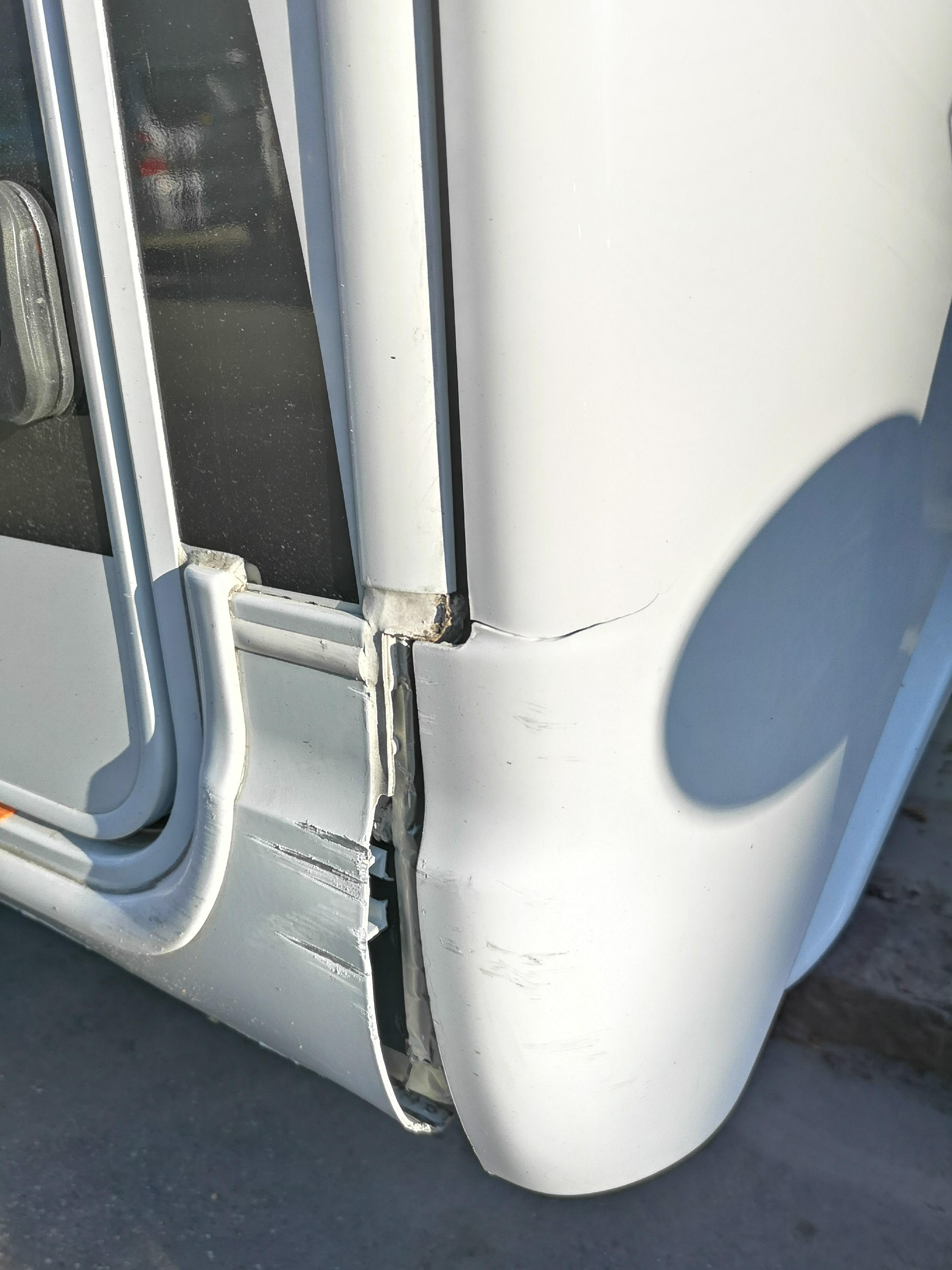

    ich habe ein paar unschöne Kratzer an der Außenwand vom Wohnmobilaufbau. Die Kratzer gehen bis auf den Alu-Aufbau.
    Hat jemand schon mal solche Kratzer selbst repariert?

    noch nicht, aber ähnliches hab ich auch noch vor mir:
    Ecke hinten links, 🤮🤮🤮.
    Wenn es nur leichte Kratzer sind, lose Lackreste entfernen, Schadenstelle entfernten (Silikonentferner, Alkohol) und mit Lackstift ausbessern.
    Wenns größere Schäden sind, gleiche Vorbehandlung aber zusätzlich ausspachteln, schleifen, grundieren, lackieren (dann eher Sprühdose). Ausbeulen wird nicht funktionieren, da innenseitig geschäumt.
    Die Lackfarbe des Fahrzeugs selbst ist im Motorraum auf einem Aufkleber auf dem schwarzen Schlossträger (dicht bei der Spitze des rechten Scheinwerfers).
    Da ich keinen Farbunterschied zwischen Fahrzeug und Aufbau erkennen kann, ists vermutlich dann auch die Aufbaufarbe.
