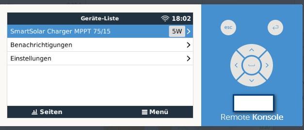

    Eine Frage, kommst Du damit über das Energieportal auch auf die Remote Konsole?
  • Hallo Hartmut,

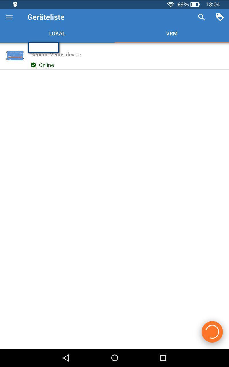

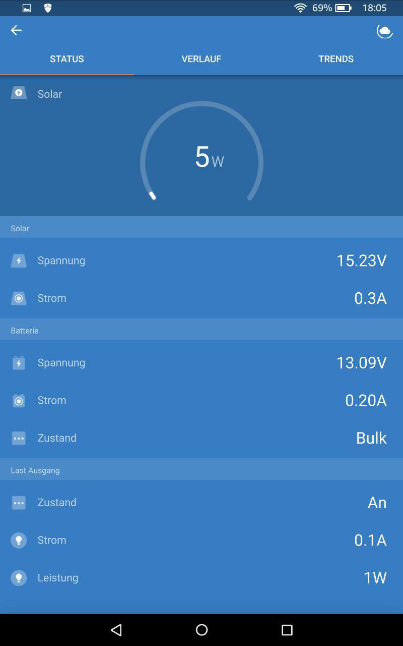

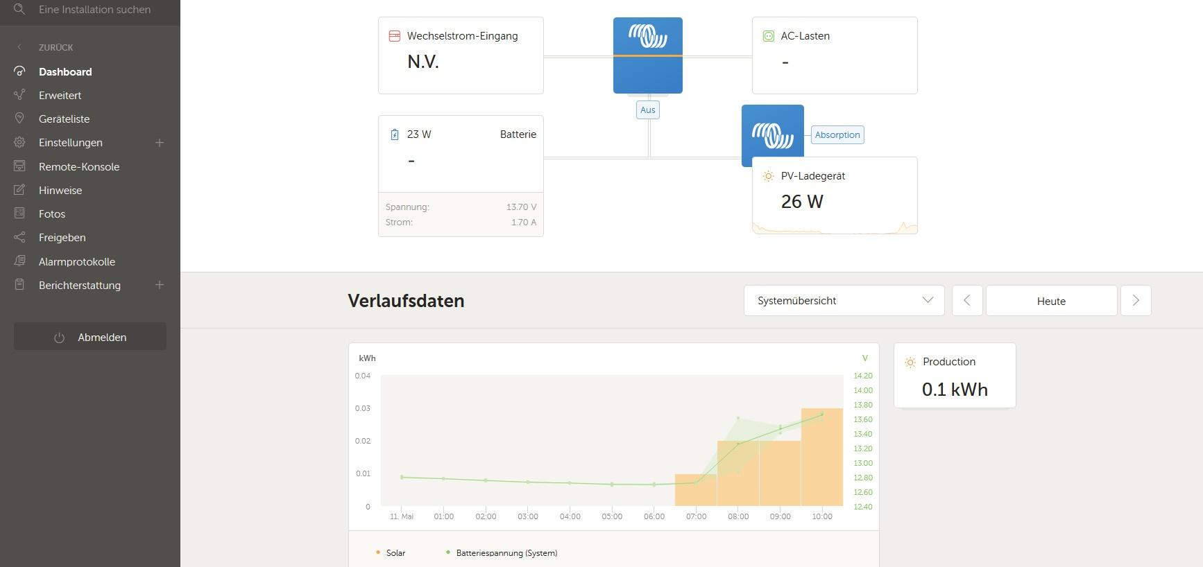

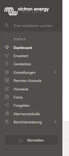

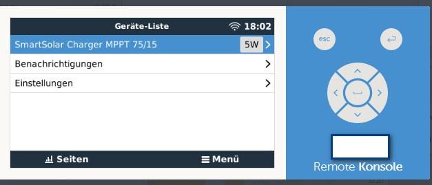

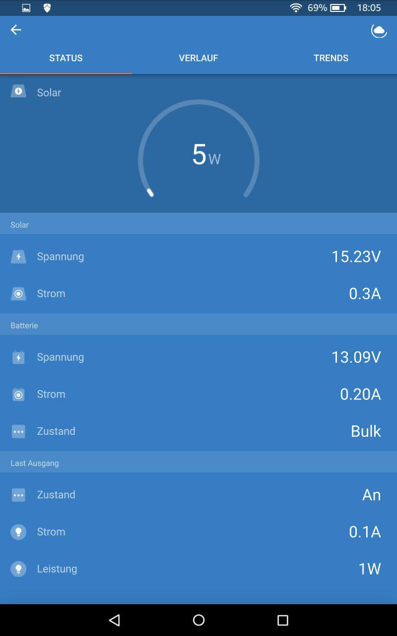

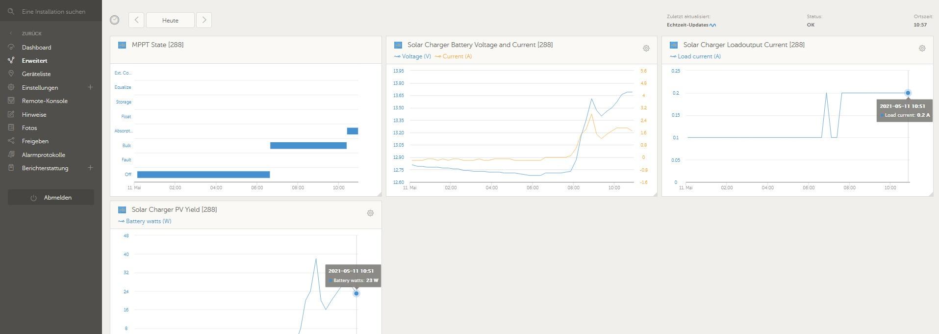

    wenn Du die Remote Konsole von dem Victron--Portal meinst, dann ja. Ich habe kein Display angeschlossen und kann aber alles remotemäßig konfigurieren! Als Anlage ein paar Bilder. Bild 3 und 4 über das Internetportal von Victron, Bild 5 und 6 sind screenshots von meinem Handy. Es sieht genauso aus, als wenn ich übers Handy per bluethooth verbunden bin.
    Den Anschluß habe ich mir erstmal einfach gemacht, mit einem Spannungswandler von 12 auf 5 Volt am Lastausgang vom Solarregler. Daran dann den Raspberry 3b+.
    Zur Internetverbindung benutze ich einen ZTE Mobile Hotspot Router, den ich von meinem Sohn "abgestaubt" habe.
