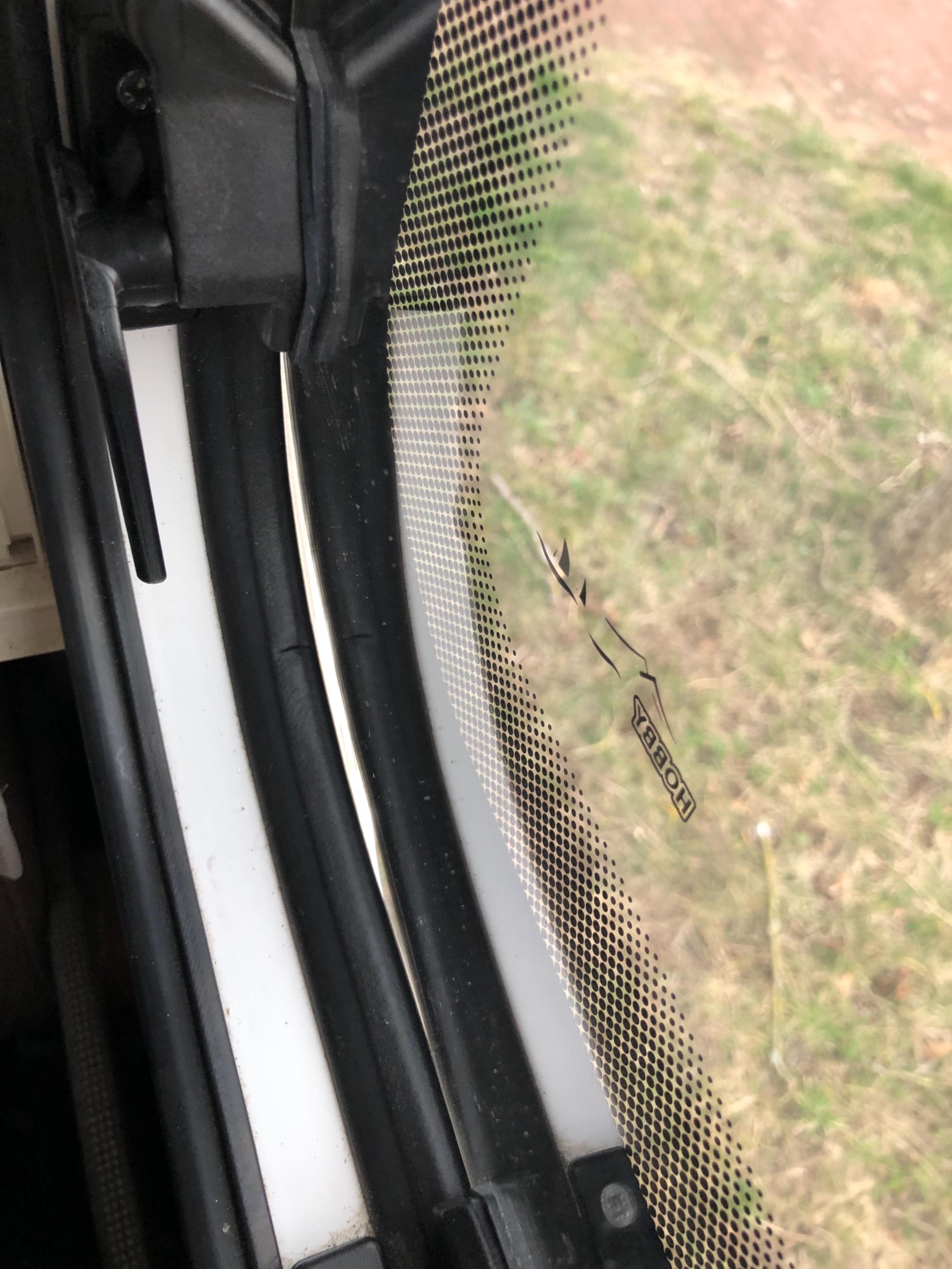

    bei unserem neuen (gebrauchten) A60 GF ist mir aufgefallen,
    dass fast alle Fenster im Aufbau nicht richtig schließen.
    An den unteren Ecken sind Spalten von bis zu 5mm (s. Bild)

  • Moin Max!
    Willst Du wirklich die kompletten Fenster austauschen wenn es sie woanders noch gibt?
    Hast Du dazu schon mal bei Willemsen in NL gefragt?
    Die sprechen/schreiben sehr gut Deutsch!
    Andernfalls: (Ich hoffe ich lehne mich hier nicht zu weit aus dem Fenster!)
    Sind die Verschlüsse baulich richtig und korrekt + maximal eingestellt?
    Sind die Dichtungen mit einer Lippe oder in Schlauchform?
    Hier könntest Du einfachheitshalber an den benannten Eck- Stellen auf oder unter die Lippen und ggfs. auch in den Dichtungsschlauch anhebende bzw. ausgleichende (Moos) Gummis einkleben/einstecken.
    Oder einfach nur auf die Fensterecken aufkleben!
    Vielleicht nicht ganz so schön, aber: Du hast nix zu verlieren...!!!
    Nur so ne Idee von mir!

  • Hallo Peter,
    vielen Dank für die Tipps - Es ist eine Schlauchdichtung verbaut.
    Die Verschlüsse sind bereits auf Maximum...
    Die Idee an den Ecken der Fenster eine Gegendichtung anzukleben hatte ich auch schon - wäre für mich aber nur die absolute Notlösung.
    Meine Befürchtung wieder die Fenster von Parapress zu nehmen (wenn man noch welche bekommt), dass diese sich dann wieder verformen...
    Ich werde aber mal Kontakt aufnehmen.
    Max
  • Moin Max!
    Parapress gibt es nicht mehr. Die Firma war in Luxemburg und wurde nach einer Insolvenz von Polyplastic in NL übernommen.
    Polyplastic wieder gehört heute zu ner anderen großen Firmengruppe.
    Ob die einen Privatverkauf haben weiß ich nicht (mehr).
    Daher meinen Hinweis zu Willemsen!
    Klar sind meine Hinweise nicht unbedingt schön aber vielleicht bei der Schlauchform unsichtbar durch einfaches Einschieben eines geeigneten Gummistückes mit Erfolg durchführbar !!!.
    Übrigens noch: Was ist krumm? Die Fenster oder die Wand...?
    Trotzdem: Schönen Sonntag wünsch ich!
    Peter OB
  • Hallo Peter,
    Es ist eindeutig das Fenster verformt.
    Das war damals auch ein bekanntes Problem von ParaPress (laut unseres örtlichen HOBBY Service)

  • Moin Peter, moin Erich,
    vielen Dank für Eure Hilfe.
    Willemsen hat mir auch schon geantwortet. Echt Top Service - nur leider kein passende Fenster im Bestand.
    Auch er hätte nur Ersatzfenster (für 850,-€)
    Bleibt nur noch eine Nachdichtung.
    Ist ja Gottseidank nichts Weltbewegendes..
