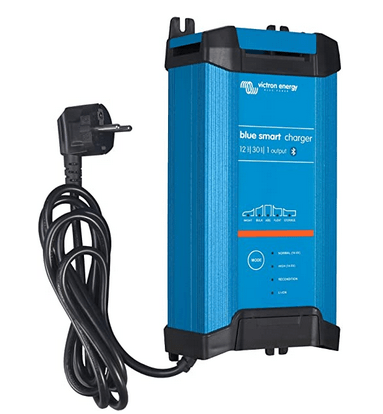

  • Hallo Rainer,
    darauf werde ich nicht warten. Es gibt ja eine Alternative:
    25A Ladeleistung, inklusiv Lithium Ladekurve und Stromversorgung ohne Akku.
    Selbst der Anschluß für die Ladegeräterkennung die der Toptron braucht ist vorhanden.
    Außerdem kann man alle Parameter, falls nötig, anpassen.
    Für die Installation muss man nicht mal den Sitz abbauen, da reicht es die Seitenverkleidung abzunehmen.
    .......ich werde berichten.....
    LG Kurt

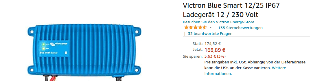

  • Hallo Kurt,
    ich habe mir das Ladegerät mal angesehen und bin etwas verunsichert.
    Offensichtlich gibt es da zwei Versionen, einmal mit Si (kostet dann etwas über 200,-€ und einmal ohne (so wie das von Dir gezeigte, wobei das Foto wohl nicht der beschriebenen Version entspricht).
    Kannst Du das bestätigen?
    Florian
  • Hallo Florian,
    wenn,....dann müsstest du das Ladegerät mit "+SI" (200€) nehmen. Das ist ein
    zusätzlicher 12V Ausgang den du am Toptron anschließt damit im
    TFT Display "Landstrom 230V" erkannt wird.
    Ich habe mich aber auch noch nicht entschieden. Das hat folgende Gründe:
    1. Die Sicherung im Ladegerät ist fest verbaut und kann nicht gewechselt werden.
    2. Die vorgefertigten Kabel am Ausgang. Ich habe mit Victron gesprochen.
    Verändert man diese, z.B. abkneifen der Ösen, verfällt die Garantie.
    3. Die fest angeschlossene 230V Leitung am Eingang. Die macht den Einbau
    ebenfalls komplizierter.

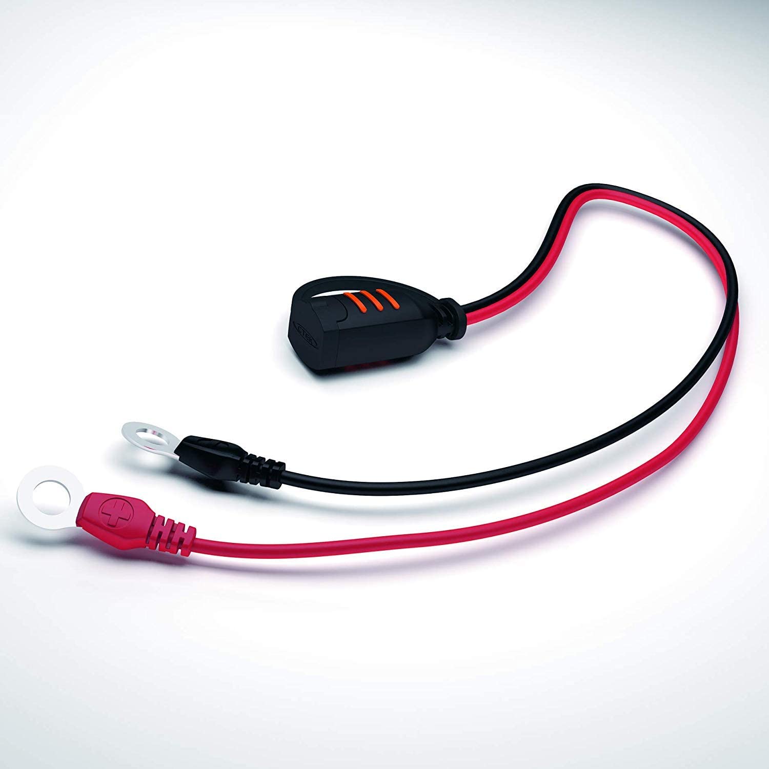

    4. Keine Möglichkeit einen externen Temperaturfühler anzuschließen.
    Alternativ könnte man auch dieses nehmen:
    Das Ladegerät hat eine wechselbare Sicherung und keine festen Leitungen am Ausgang,
    dafür fehlt aber der zusätzliche 12V Anschluß für den Toptron.
    Den könnte man allerdings auch für 10€ simulieren.
    Der Anschluß für den Temperaturfühler fehlt aber genauso.
    Also wie schon geschrieben, ich suche noch.
    LG Kurt

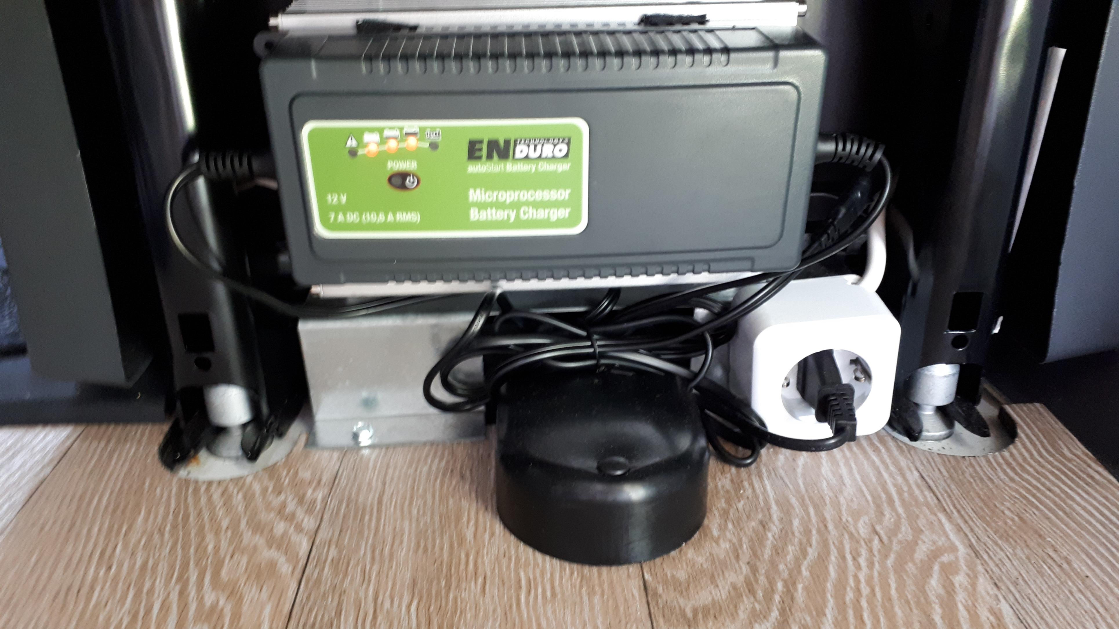

    Als Übergangslösung werde ich das wie folgt machen:
    Ich habe noch ein 8A Notebookladegerät mit einstellbarer Ausgangsspannung. Dafür
    werde ich einen Zigarettenanzünder-Stecker dranpömpeln.
    Wenn nun einer der beiden Fälle eintritt kann ich mit dem Netzteil über den Zigarettenanzünder,
    z.B. TV, den Aufbau mit 12V versorgen. Das führt bei 1. dazu das sich die Batterien wieder
    erholen und das Ladegerät seinen Dienst wieder aufnimmt oder bei 2. das die Batterien
    zumindest auf 12,5V gehalten werden und die wichtigsten Geräte mit 12V versorgt werden.
    Da meine 12V Steckdose im Armaturenbrett auch über den Aufbau läuft könnte ich auch diese nehmen.
    Außerdem kann mein Ladebooster bei tiefenentladenen Batterien diese wieder regenerieren,
    somit müsste man Punkt 1 schon durch einfaches laufen lassen des Motors beheben können.
    Das ist alles nicht Ideal, würde aber ersteinmal für kleines Geld den Urlaub retten.
    Gruß Kurt
  • Das Ladegerät hat eine wechselbare Sicherung und keine festen Leitungen am Ausgang,
    Mit welchem Teil willst Du es simulieren
    das ist nur ein 12v Ausgang mit geringem Strom. Dafür kannst du jedes Steckernetzteil nehmen.
    Es geht dabei nur darum das man 1. im Display sehen kann das Landstrom angeschlossen ist
    und 2. der Warnton erscheint wenn du trotz Landstrom den Motor startest.
    LG Kurt
