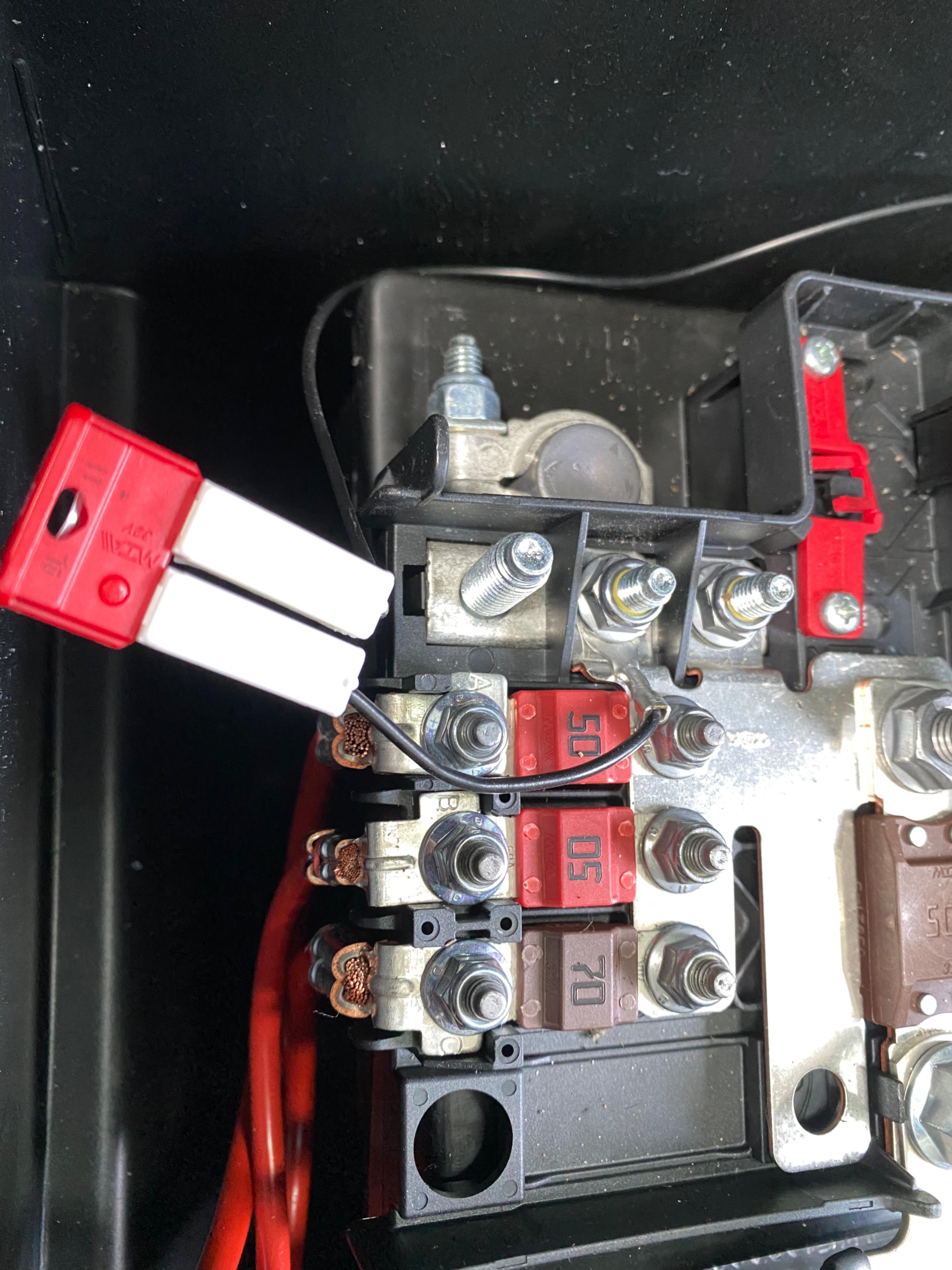

  • Hallo Charly,
    das ist eine 50A Sicherung. Die 10A ist die Sicherung für dein Mess-Shunt.
    Die 50A Sicherung sieht so aus:
    Du kannst an dem Faden sehen ob sie noch funktioniert.
    Wenn die Sicherung heile ist, der Batterietrennschalter geöffnet ist und trotzdem
    bei laufendem Motor das Display nichts anzeigt müsste man eine Fehlersuche starten.
    Ich gehe aber weiterhin davon aus das deine Sicherung defekt ist oder sich ein Kabel
    gelockert hat.
    Wenn du kein Messgerät hast und die Sicherung heil ist könntest du noch versuchen
    die Aufbaubatterie zu laden. Dafür benötigst du ein Ladegerät.
    Den Sitz musst du dafür nicht ausbauen.
    Mach doch mal ein Foto von deiner Fahrzeugbatterie mit den Sicherungen.
    Dann könnten wir uns das mal zusammen ansehen.
    LG Kurt

  • Hallo Charly,
    also sehen kann man da so nix. Wenn du ein Messgerät hast könntest du mal einfach messen
    ob bei den 50A Sicherungen Spannung anliegt. Gemessen wird an der Seite wo das Kabel
    montiert ist. Vorher Landstrom abziehen und den Batteriehauptschalter ausmachen.
    Zu deiner Frage:
    Wenn deine Aufbaubatterie leer ist fließt beim Ladevorgang ein sehr hoher Strom.
    Der kann dann schon mal 50A überschreiten. Wahrscheinlich waren dann auch noch andere Verbraucher
    an die die ganze Sache noch ein wenig gepuscht haben.
    Noch wissen wir aber gar nicht ob die Sicherung defekt ist. Dafür müsstest du ein Messgerät haben.
    Prüf bitte ersteinmal die Sicherung. Sollte diese heile sein bleibt noch das aufladen
    der Aufbaubatterie. Dafür müsstest du aber ein Ladegerät haben.
    Solltest du dir da unsicher sein würde ich beim Händler vorbeifahren.
    Laden ohne den Sitz auszubauen gibt es 2 Möglichkeiten:
    1. Beifahrersitz die hintere Verkleidung abbauen, den Stecker vom Ladegerät abziehen,
    und mit Krokodielklemmen anschliessen. Das Ladegerät ist direkt an der Batterie angeschlossen.
    2. Die 50A Sicherung neben dem Toptron rausnehmen, den Batteriehauptschalter ausschalten,
    und da wo die Sicherung steckte ein abisoliertes Kabel reinstecken. Dann am Ladegerät anschließen.
    Masse (-) bekommst du am gesamten Fahrzeug.
    Es gilt jetzt aber ersteinmal zu prüfen ob eine der beiden 50A Sicherungen durchgebrannt ist.
    Die fliegende Sicherung ist für deinen Mess-Shunt.
    Gruß Kurt

  • So, zwischenzeitlich hat mein Händler, bei dem ich das WoMo letzten Monat gekauft habe, bzw. jemand aus der Werkstatt dort angerufen und mir empfohlen, das WoMo mal für 24 Stunden an Landstrom zu hängen. Das widerspricht aber allem, was ich hier lesen konnte, da ja laut Forumsbeitrag die Dometic nicht aktivierbar ist, wenn die Aufbaubatterie unter 11V fällt. Darauf angesprochen meinte der Werkstatt-Mensch, es würde nicht immer alles richtig sein, was in Foren steht. Prinzipiell sicherlich richtig aber für mich als Newbie scheint das hier schon recht kompetent zu sein.
    Aber wie auch immer, ich werde also irgendwie jetzt noch versuchen, das Thema mit der Sicherung zu testen, denn wenn die im Eimer ist, wird ja eh nix gehen und falls die okay ist, werde ich meinen Hobby mal 24 Stunden anhängen.
    Falls das nichts bringt, kann ich aber Mi früh in die Werkstatt kommen und dann wird notfalls die Batterie getauscht...
    Danke allen, und vor allem Dir Kurt, für Eure bisherige Hilfe und ich geb Bescheid, wie das hier weiter geht.

  • Kurze Info, Sicherungen sind alle okay, aber die Aufbaubatterie hat nach exakt 22 Tagen nur noch 4,2 V, schon ne Spitzenleistung.
    Allerdings stand das Fahrzeug nicht nur, sondern ich habe in meiner Begeisterung es natürlich in dieser Zeit zwei- oder dreimal gezeigt, inkl. Hubbett hinunter- und herauf fahren. Das war wohl keine so gute Idee.
    Wir bauen jetzt den Sitz ab und versuchen die Aufbaubatterie wieder zu laden.
