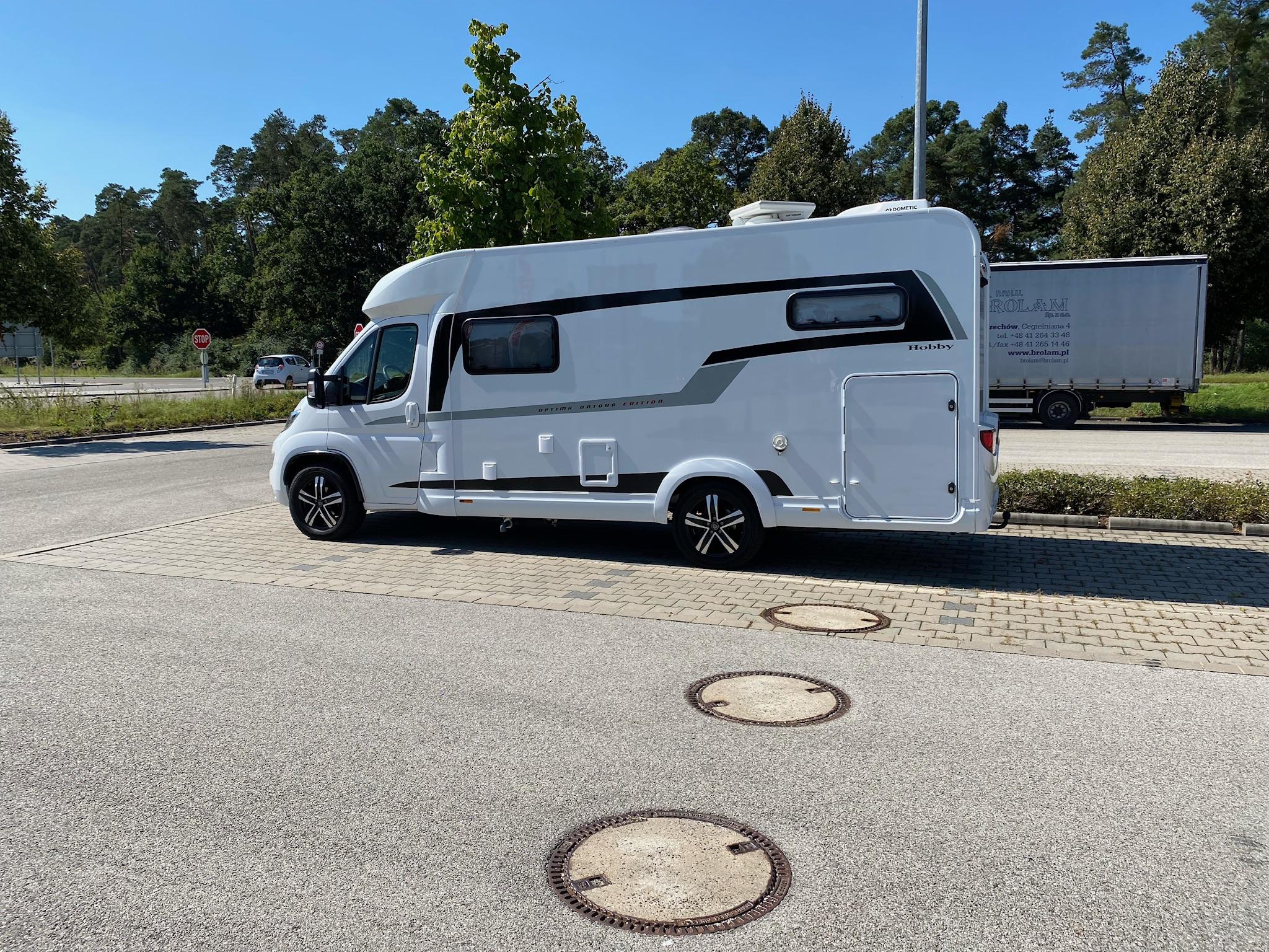

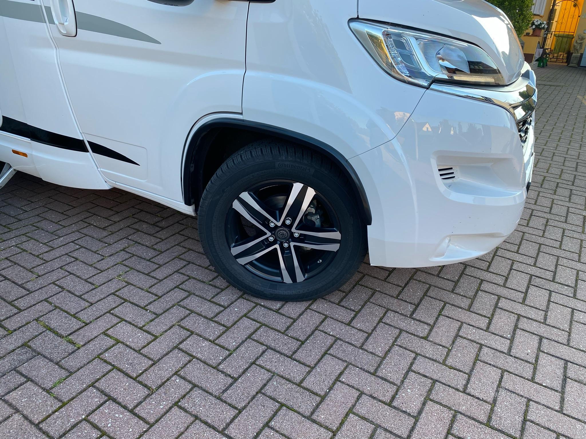

  • Hallo Günther,
    ich habe vor 2 Wochen auf 18“ Goldschmitt Felgen mit Continental VanContact Camper 255/55 R 18 CP 120R Ganzjahresreifen gewechselt. Dazu die OCR Kotflügelverbreiterung. Fährt sich super.
    Sieht toll aus und fährt sich super! Hat sich gelohnt.
    Die Kostenfrage:
    Eine Felge knapp 300 Euro, die Reifen je 230 Euro und die beiden Kotflügelverbreiterungen von ORC zusammen 230 Euro. Allerdings werde ich davon noch die Erlöse für die 16“ Alu-Felgen inkl. relativ neuwertiger Bereifung dagegen halten. Ich vermute, dass 200 Euro pro Felge mit Reifen drin sein sollten (Falls jemand aus unserer Gruppe Interesse hat, gerne melden).
    Montage und TÜV Abnahme kommt noch dazu.
    Komfortgewinn:
    Durch den deutlich niedrigeren Luftdruck mit den 18-Zöllern habe ich auf den ersten 200km einiges an erhöhtem Fahrkomfort und weniger Seitenwindempfindlichkeit wahrnehmen können. Der Spritverbrauch ist aber scheinbar etwas gestiegen. Ich hatte hin 9,5l und zurück 10,2l bei gleicher Fahrweise.
    Matthias
    Hobby Optima Ontour Edition V65 GE mit 165 PS, Rahmenfenstern, 120W Solar, AHK, Dometic Freshjet 2200, 2000W Sinus-Wechselrichter, Goldschmitt 4C Vollluftfederung, 2 Aufbaubatterien (95Ah, noch AGM), Front-Cam, ZENEC Z-E3766,
