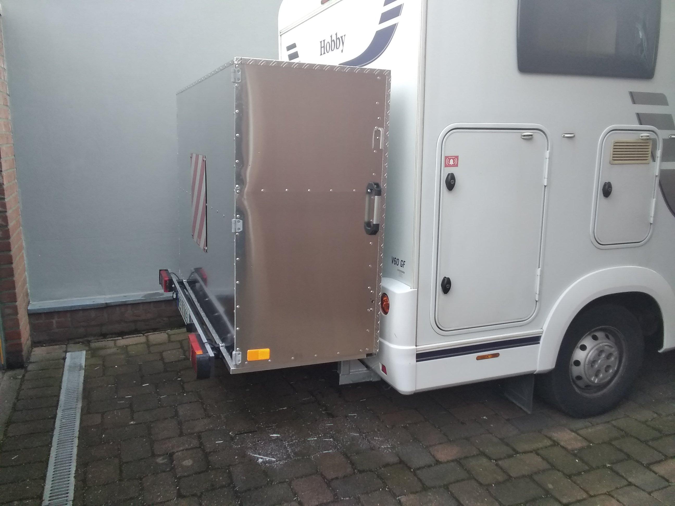

Planenbox / Fahrradträger Stauraumerweiterung
Moin Josef,
sehr cooles Teil!
Hast du nen heckTräger angebaut oder steht die Box auf der anhängekupplung?
Weist du, was die leere Box wiegt?
LG Rainer -
Hallo Josef.
Sieht super aus.
Würdest du mir so etwas auch bauen?
Was würde mich der Spaß kosten?
Und wo wohnst du wegen eventuell Abholung?
Gerne auch per PN.Ich frage deshalb, da ich für soll einen Bau keine Möglichkeiten habe.

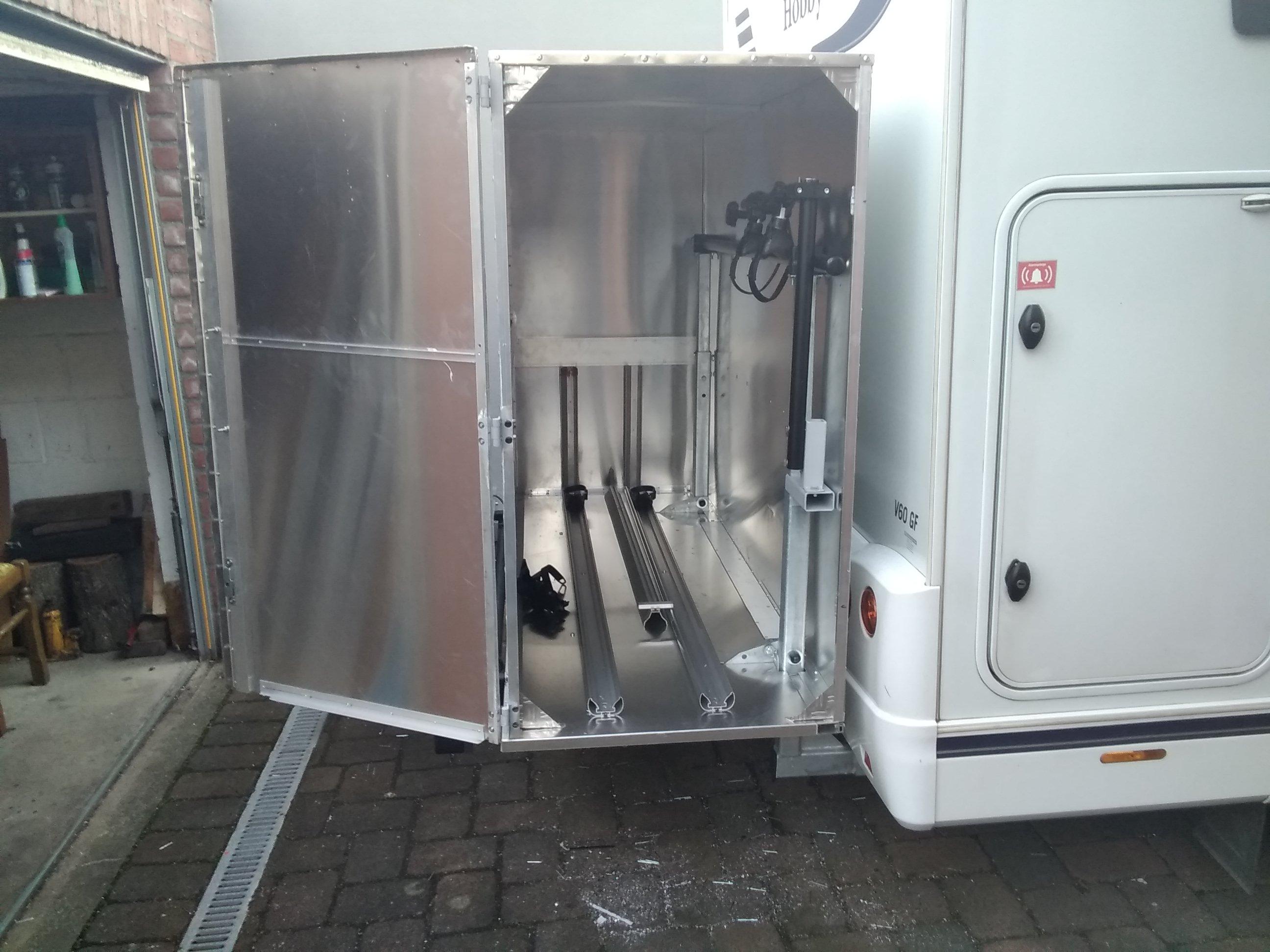

Hallo
Die Box steht auf einen Multilastenträger von smv metall und hat eine Nutzlast von 130kg Die Box
habe ich selber gebaut aus 1MM und
Boden 1.5MM Alu wiegt ca 40 Kilo
Da unser Womo nur 5.99m.ist gibt
es kein Peoblem mit dem Gewicht
Gruß Josef -
Hallo
Kann ich nicht für andere bauen da ich keine richtige Werkstatt habe.wird ein Unikat bleiben.
Geuss Josef -
Hallo Josef.
Hatte ich mir schon gedacht - trotzdem besten Dank für die Info.Gruß
Werner -
