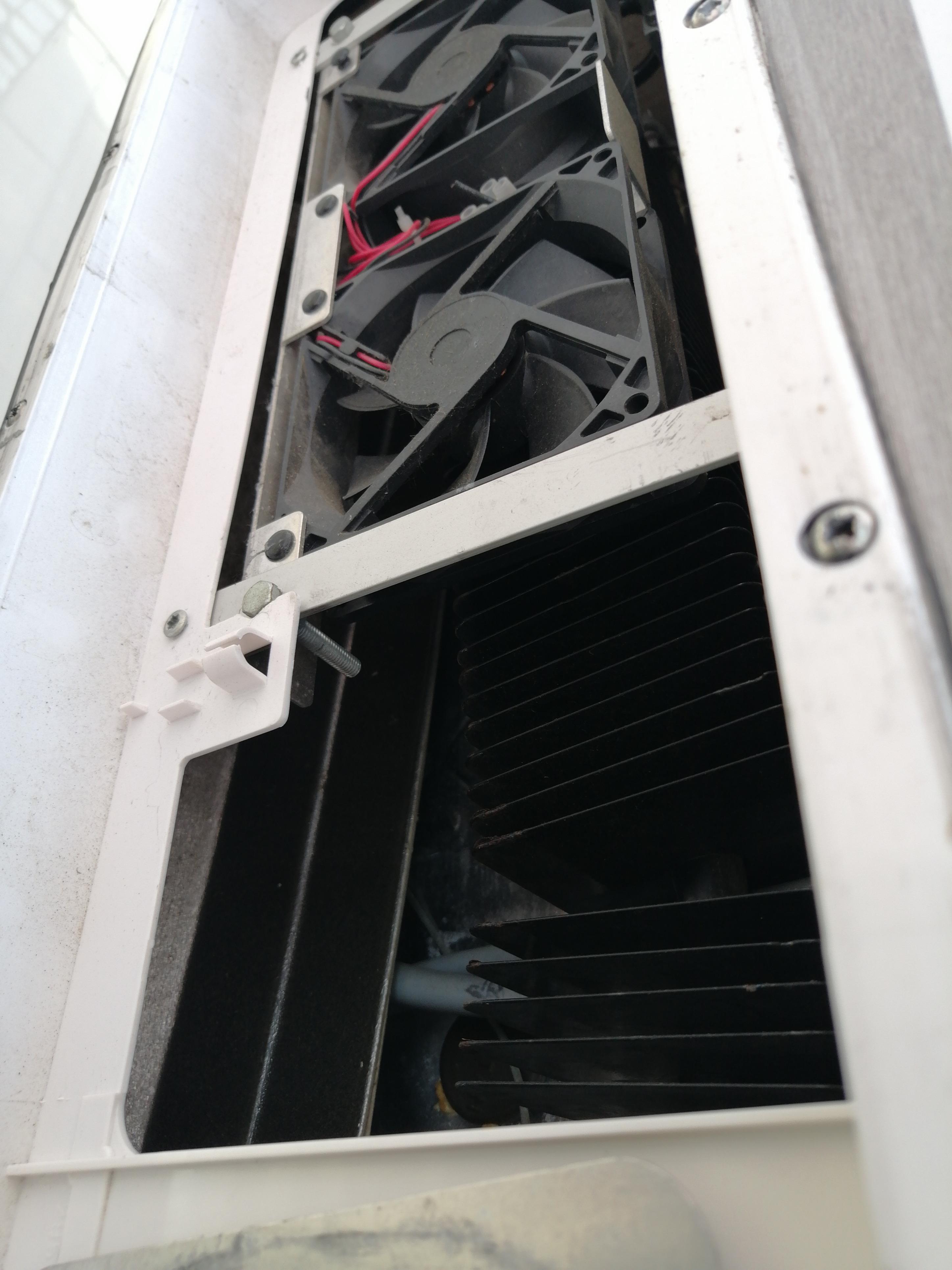

    Ich brauche mal Hilfe ( Info oder Foto ) für meinen V65GE (EZ 2015)
    Hinter meinem oberen Kühlschrankgitter ist eine Art gepolsterte Alufolie, die unten befestigt ist aber im oberen Bereich bis an das Gitter gekippt ist.
    Wie wird die richtig montiert oder wo wird der obere Teil befestigt. Kann mir nicht vorstellen, das dies so richtig ist.
    Vielleicht hat ja wer noch ein Bild( z.B. vom Lüftereinbau) wo man das erkennen kann.
    Danke
    Georg
    Ex Hobby V65GE (EZ 2015) Fahrer
  • Hallo Georg,
    Das ist so schon richtig mit der Schräge, die warme Luft soll ja über das obere Gitter raus und soll sich dort nicht stauen .
    ich hatte das obere Gitter auch schon mal geöffnet und ein Lüfter zum Abtransport der Warmluft installiert, dabei war die Alufolie ebenfalls gekippt, was aber so gewollt ist um die Warmluft besser anleiten zu können.
  • Ok, Danke. Dann bin ich beruhigt. Ich hatte nur mal geöffnet, weil ich mir das für einen Lüftereinbau ansehen wollte und dachte, da hätte sich etwas gelöst.
    Aber dann ... alles schick und ich kann einen Lüfter bestellen :)

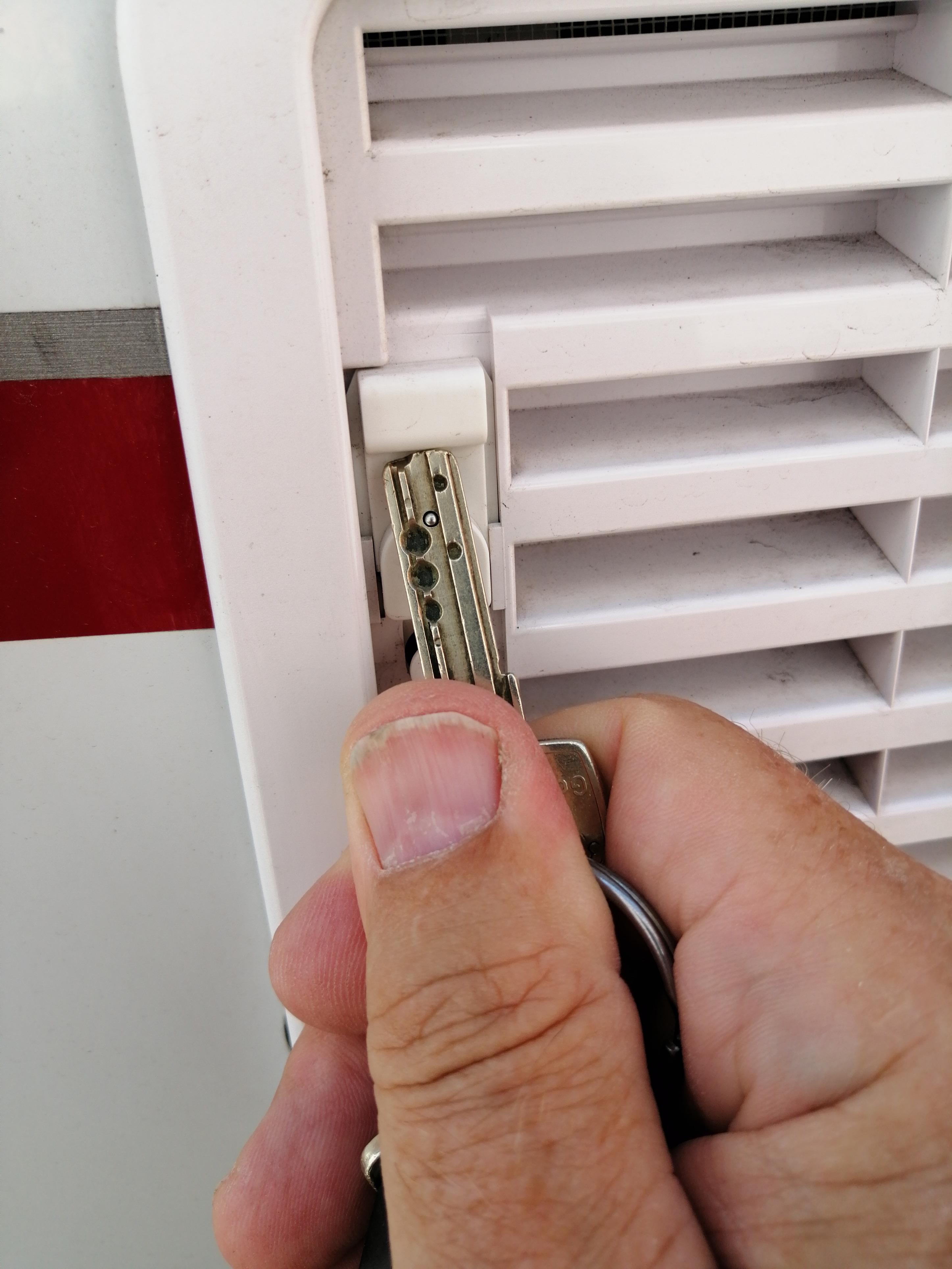

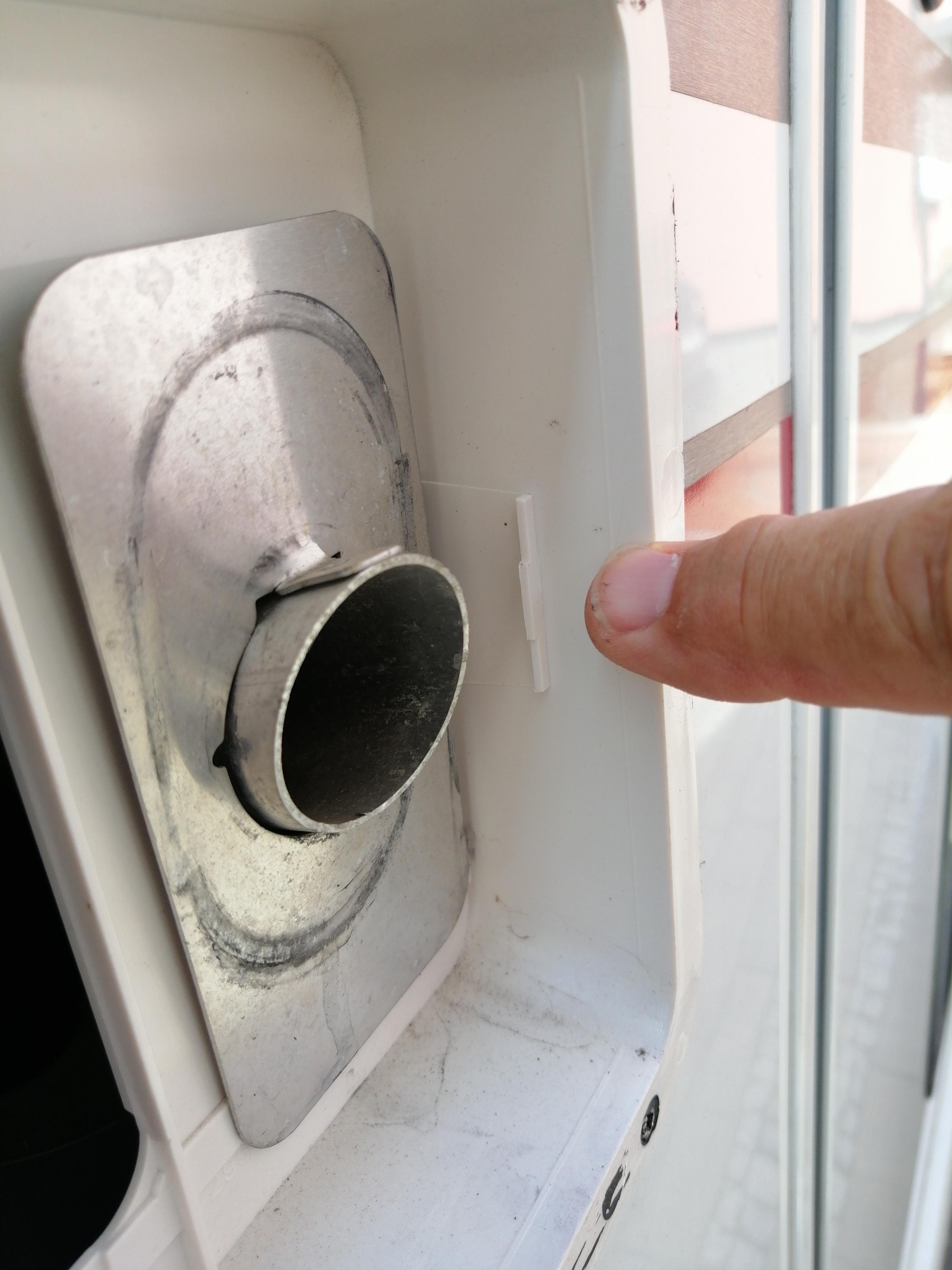

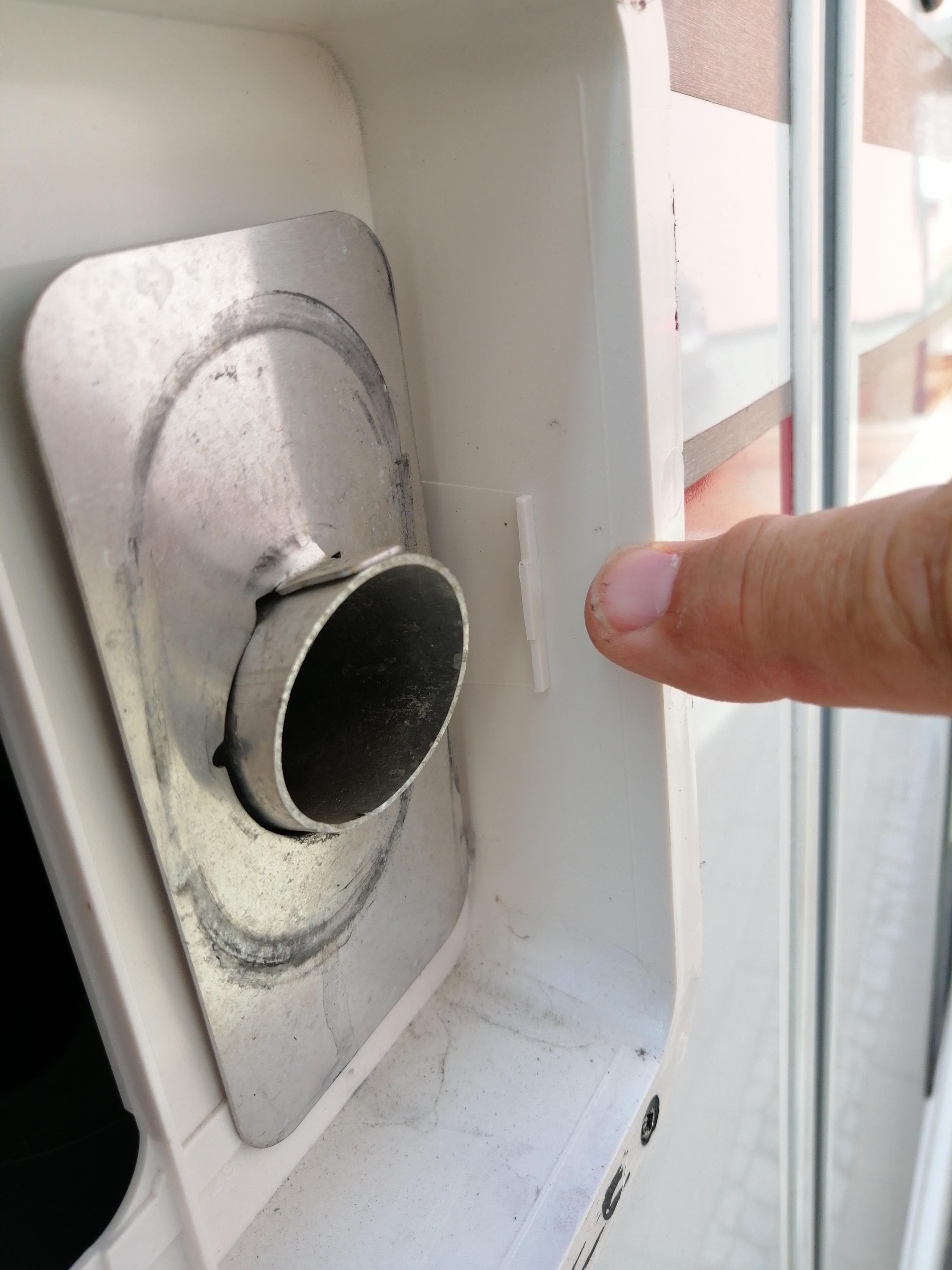

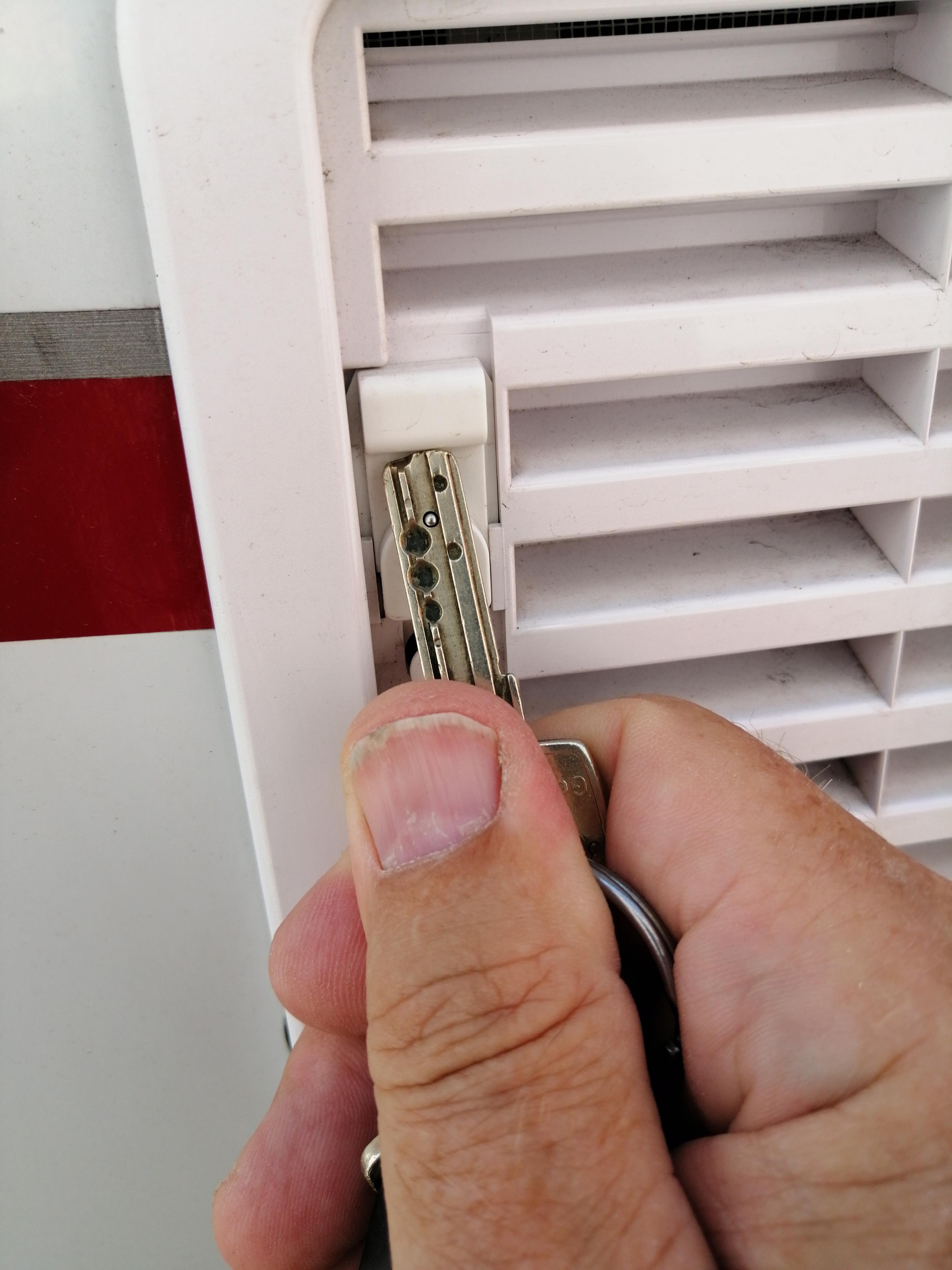

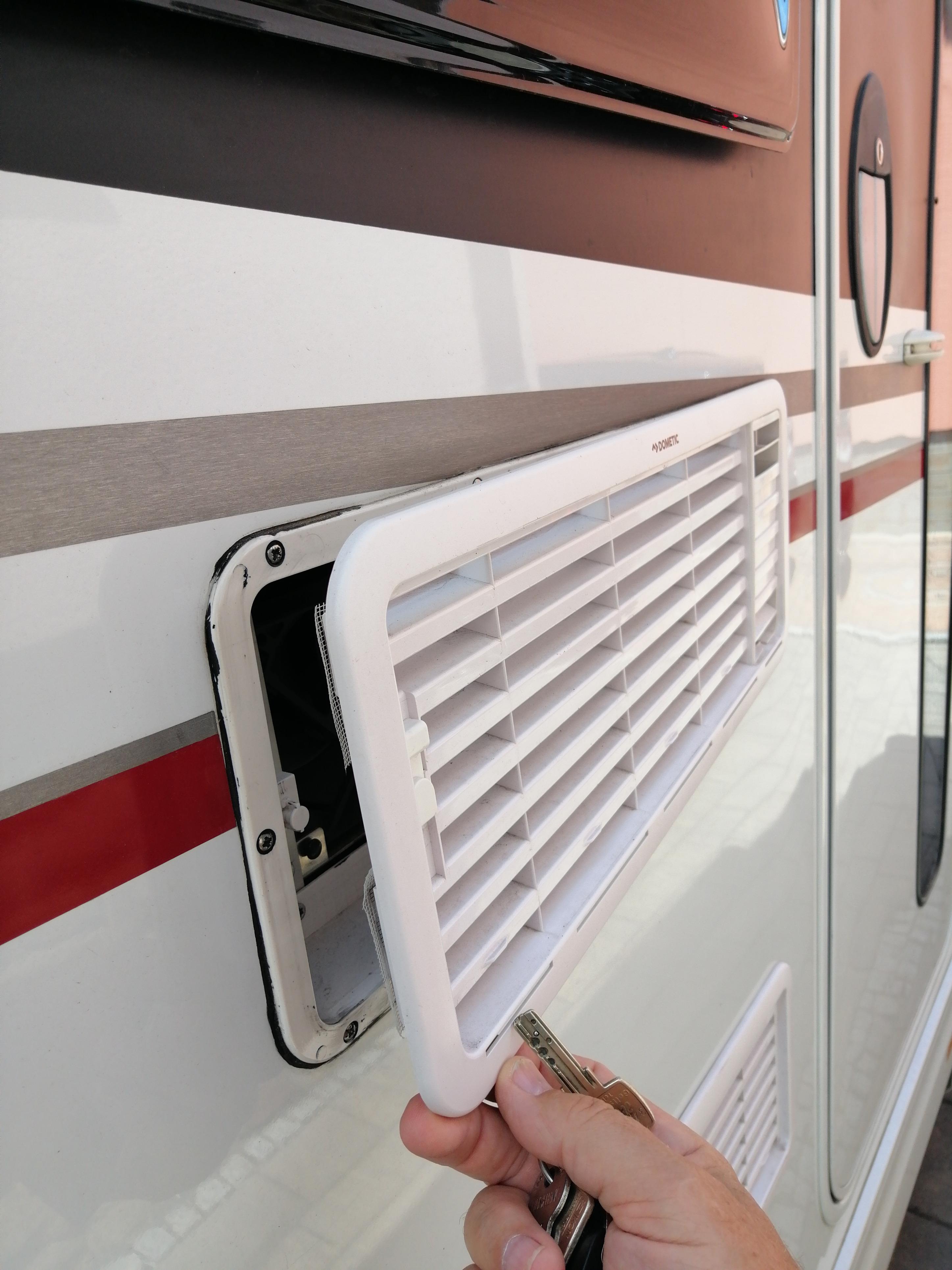

    Aber ich verstehe nicht wie man die Gitter entfernen kann und will auch nichts kaputt machen.
    Kannst du mir sagen wie das geht?
    Da sind "Schieber" an den Gittern aber die bewegen sich nicht.
    Danke und Gruß Herbert
  • Hallo Herbert,
    bei uns gehen die Schieber auch sehr schwer.
    Ich nehme ein kleines Brettstückchen, das schont die Finger...
    Gruß,
    Horst
  • Bin nicht Horst, aber: JA.
