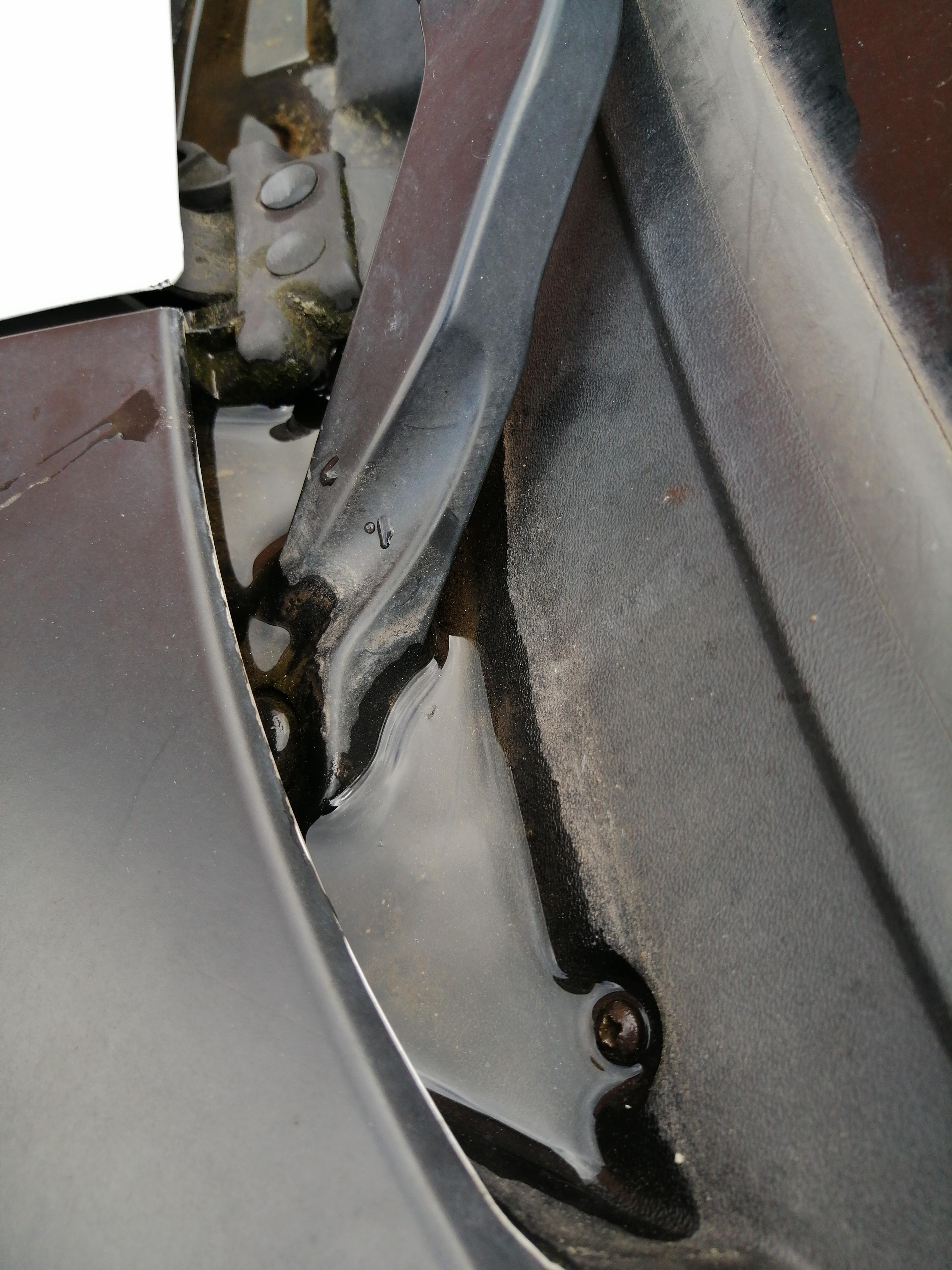

Frage : Habt Ihr auch solche Miniteiche?
Da die fĂŒr die Fischzucht nicht reichen möchte ich die Weg haben. Aber wie?
So, dies ist ein Aufruf fĂŒr'n Brainstorming.
Bin fĂŒr alle VorschlĂ€ge offen
WasserpfĂŒtzen am Wischerarm
Hallo in der Ecke befindet sich ein Ablauf der aber oft durch Schmutz verstopft ist.
GruĂ Josef -
Nein habe keine solche Abdeckung.
Was fĂŒr ein Model hast Du, bei einer Ă€lteren Ducatoversion gab es WassereinbrĂŒche in dem Bereich, welcher dann zu Motorstörungen fĂŒhrte. Mir sehen die Abdeckungen nachgerĂŒstet aus.
MM (also, "moin Marcus" đ)
Ist'n 2014er Modell 250.
Ist aber original. -

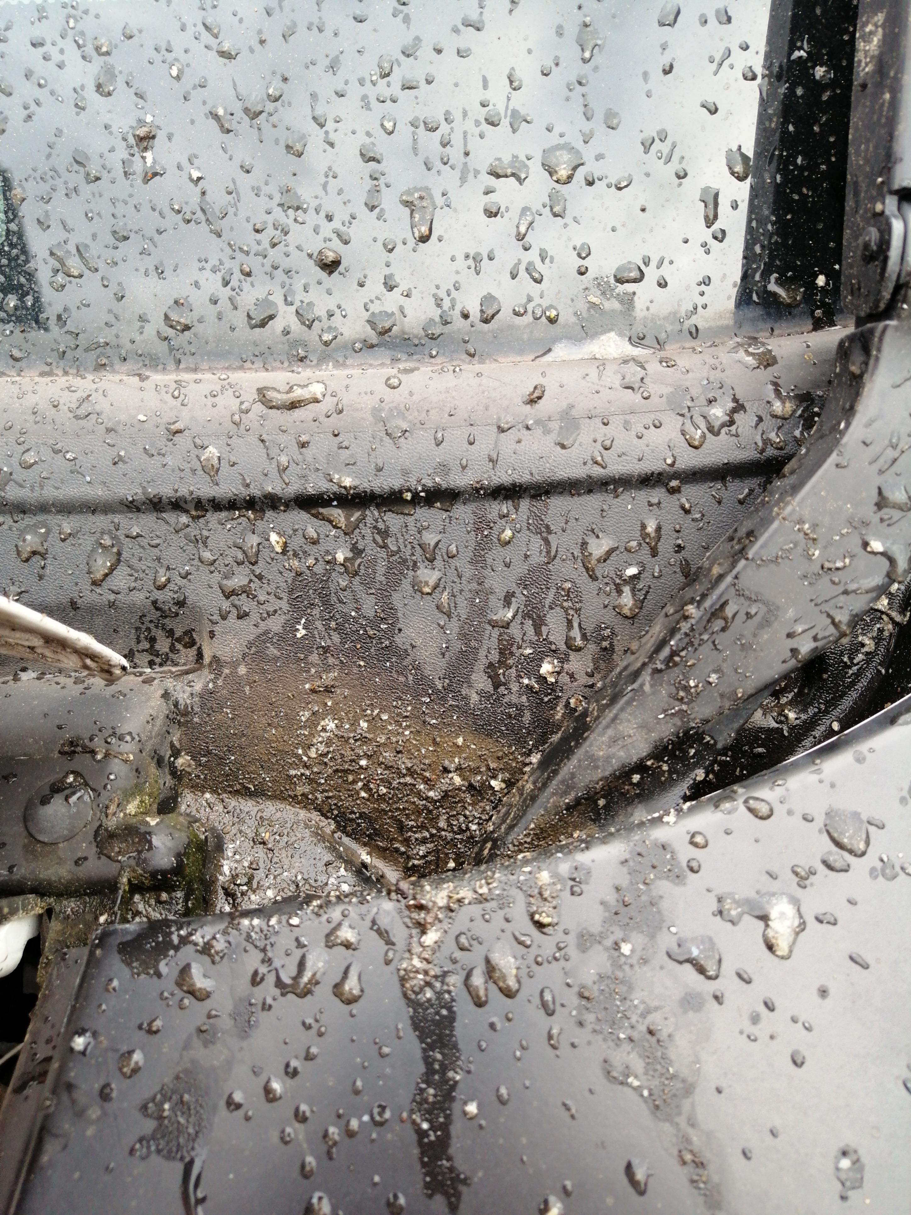

Hallo Lothar
Schau doch einfach Mal in der Ecke unterhalb vom Wischerarm da ist ein Ablauf aber schlecht zu erkennen
GruĂ Josef -
Hallo Lothar
GruĂ Josef -
Moin Lothar. Wie Josef schon schreibt.Nicht einfach zu erkennen. Dieser Schlauch geht auch in den Motorraum.Die AblÀufe verstopfen sehr schnell. Die kannst du mit z.B. einen Draht / Kabel gut frei machen.
Michael
Na, dann werd ich da mal forschen tÀtig werden. Danke!
So, von oben arbeiten hat nix gebracht. Also Schlauch von unten durchgeblasen. Ergebnis siehe Bild... đł
Das ist aber auch echt versteckt, habs erst bei hochgestelltem Wischerarm gefunden
Das sieht ja aus als hÀtte da jemand rauf gesch......
aber nun lÀuft es ja wieder.Michael
