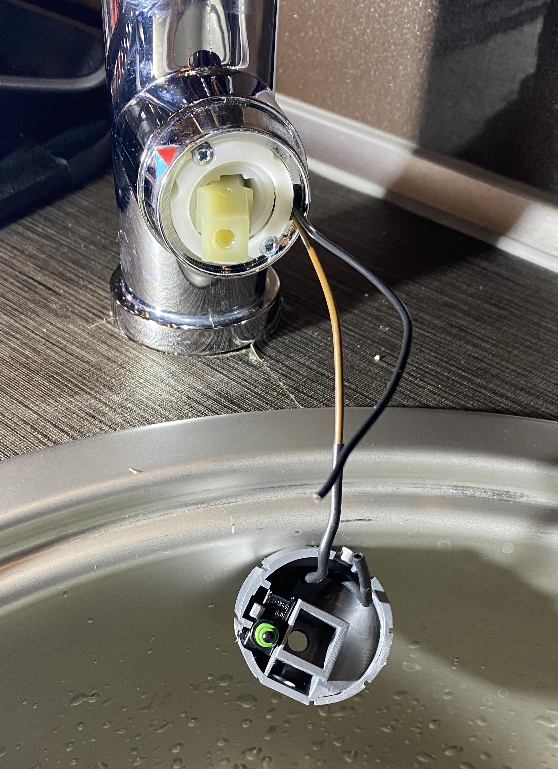

  • Hallo Kalle,
    das hört sich nach defektem Kabel im Wasserhahn an. Der Hahn hat ja einen Mirco Schalter, das Kabel ist gerne Mal im oberen Bereich durch gescheuert.
    Mischhebel ab nehmen, dann kommst du an den Mircoschalter. Den lösen und die Kabel etwas herausziehen. Wenn du Glück hast, kannst du die erst einmal wieder verdrillen und neu isolieren. Dann alles wieder zusammen bauen.
    Viele Grüße von der RhoneOliver
  • Hallo Oliver,
    Danke, werde mal schauen.
    Den gesamten Wasserhahn abbauen oder oben den Mischhebel auseinander nehmen. Das bunte Teil rausfummeln ? Darunter eine Schraube. ?
    Gruß Kalle
    Gruß an Alle
    Kalle
  • Hi Kalle,
    gegenüber von dem rechteckigen Hebel, ist ein kleines Loch, da mit etwas stumpfen rein drücken, dann kann st du den Hebel abziehen. Dahinter ist dann der Mircoschalter, soweit ich mich erinnere in einem weißen Kunststoffteil. Das ist mit 2 Schrauben festgemacht. Die raus, dann kannst Du die Kabel mit rausziehen. Unter dem Waschbecken aufpassen, das die Kabel frei sind.
    Gruß Oliver
  • Hi Kalle,
    dann viel Spaß beim Kochen und abwaschen.
    Oliver

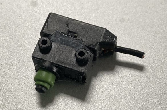

  • Hi Kalle,
    E6105 bei Reimo ist die Teile Nummer.
    Hoffe das hilft erstmal.
    Sind auch gerade noch in Frankreich unterwegs.
    Wenn du die Anleitung noch Mal brauchst, sag Bescheid.
    VGOliver
  • Abgesehen von der Feder vor dem Druckschalter.
    Oliver
  • Hallo Oliver,
    die Feder war nur auf dem Bild. Ist ohne gewesen.
    Habe mir den Schalter heute geholt. Morgen oder übermorgen wird dann montiert.
    Jetzt behelfsmässig über Lüsterklemme ;-).
    Gruß Kalle
