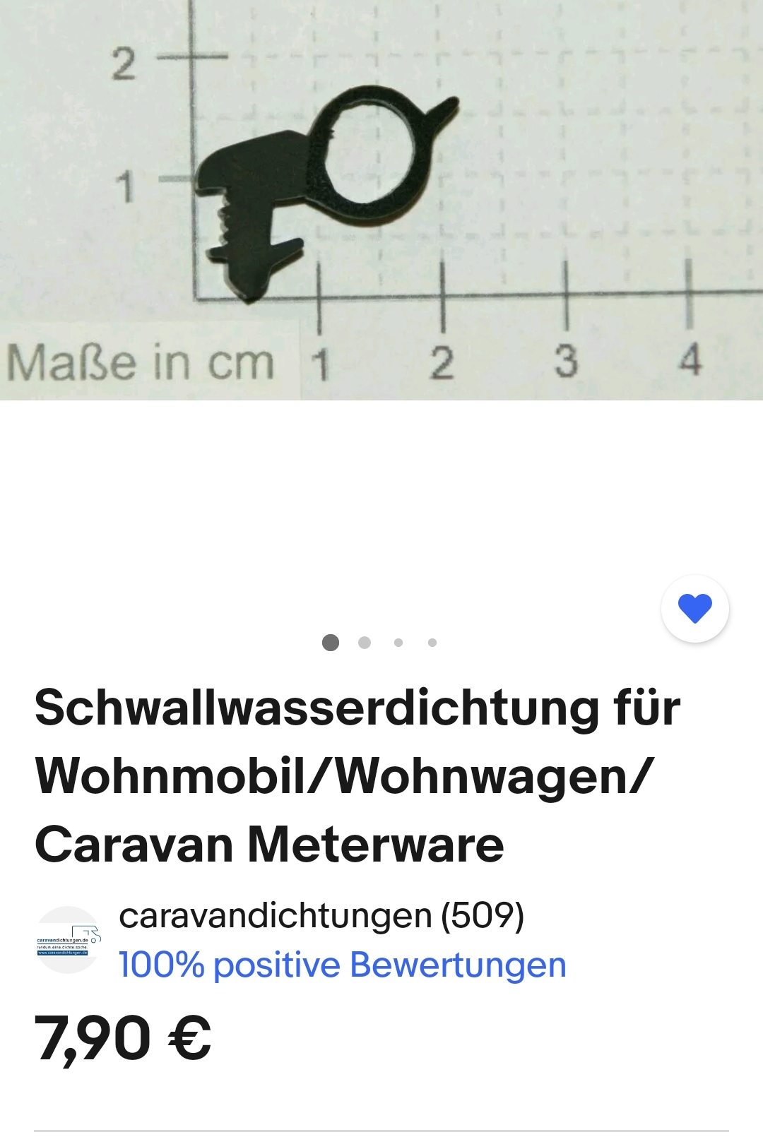

  • Moin Stefan,
    Es ist diese Dichtung:
    Gibt's bei ebay, link kann ich grad irgendwie nicht einfügen.
