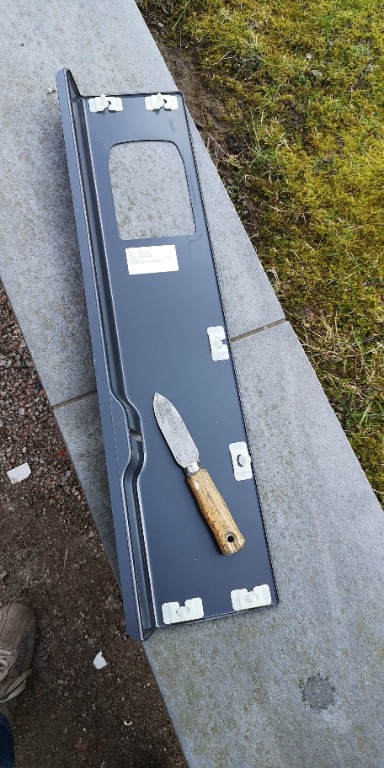

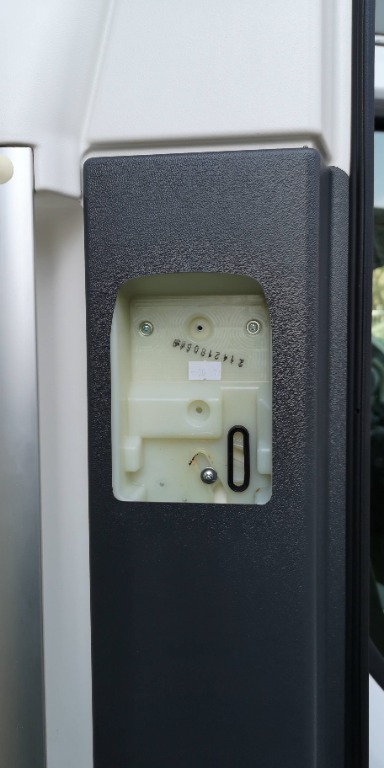

  • Moin Resi,
    Ja, die graue, verkleidung hatte ich schon an.
    Ich hab allerdings die seitentür ohne Fenster und nur mit 1facher Verriegelung. Das Prinzip ist aber das selbe.
    Du musst erst das Schloss (innen + aussen) ausbauen
    Dann vorsichtig die graue Blende ausclipsen, sind 6 kunststoffclips. Ist fummig, und die graue blende ist ziemlich dünn. Am besten mit Kunststoff-spateln/hebeln arbeiten.
